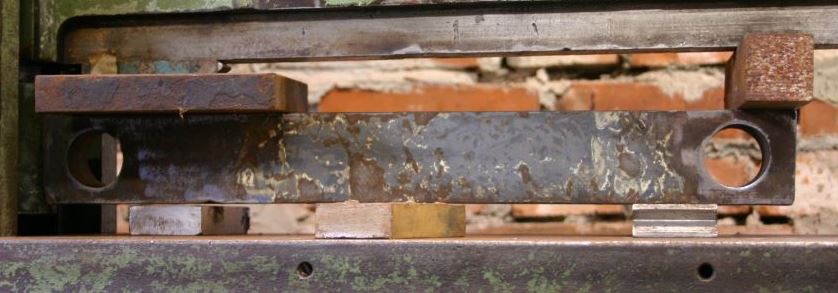

Beitrag von Bagger-Tante » Mi 14. Nov 2018, 11:54
nun die Fotos.
Die obere Öse hat 45 mm.
An einer Seite sitzen Buchsen auf 30 mm.
Die Zylinder haben oben 45 mm.
Fehlen da jede Menge Buchsen ?
Material ?
Mein Dreher könnte auch exzentrische Buchsen drehen.
Vielleicht könnte man so die oberen Aufnahmen sanieren ?
Re: Planierschild
Beitrag von Webmaster » Mi 14. Nov 2018, 19:13
Von welchen Streben brauchst Du die Maße ?
Am Schild hängen die zwei Streben ja dran oder ?
