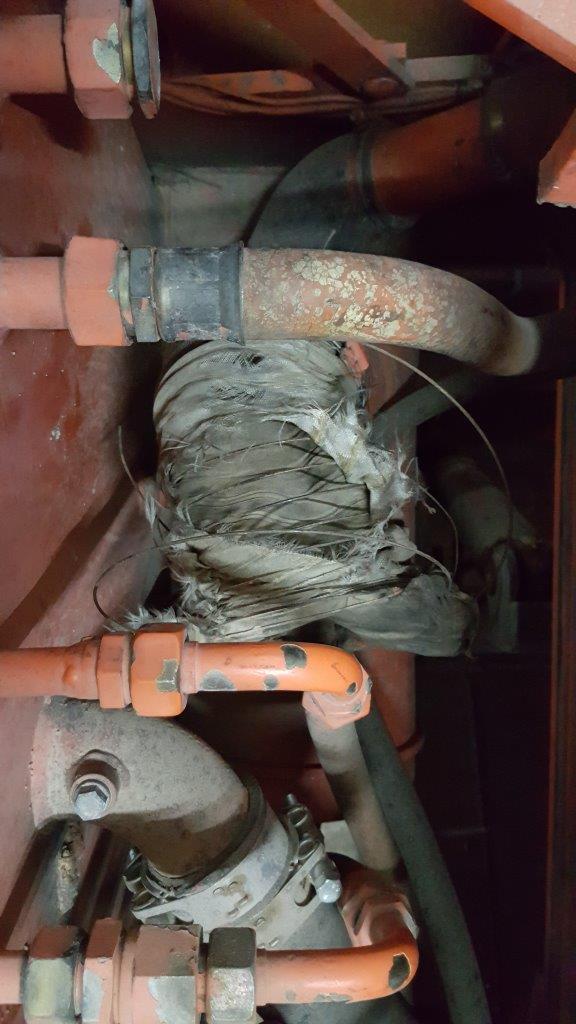

Hallo Leute,
nachdem ich das Gefühl hatte, dass der Motor ein bisschen weniger Kraft hat, dafür jedoch stärker raucht habe ich mir die "Beatmung" mal etwas genauer angesehen. Auffällig war ein verschlissener Ansaugschlauch. Dieser hat mir jedoch auch von der Konstruktion nicht besonders gut gefallen, da er sich im Laufe des Alters zusammenziehen kann und somit die Luftzufuhr abschnürt. Ältere Modelle haben dieses Problem nicht, da die oben sitzenden Luftfilter eine starre Ansaugung haben...
Luftansaugung alt

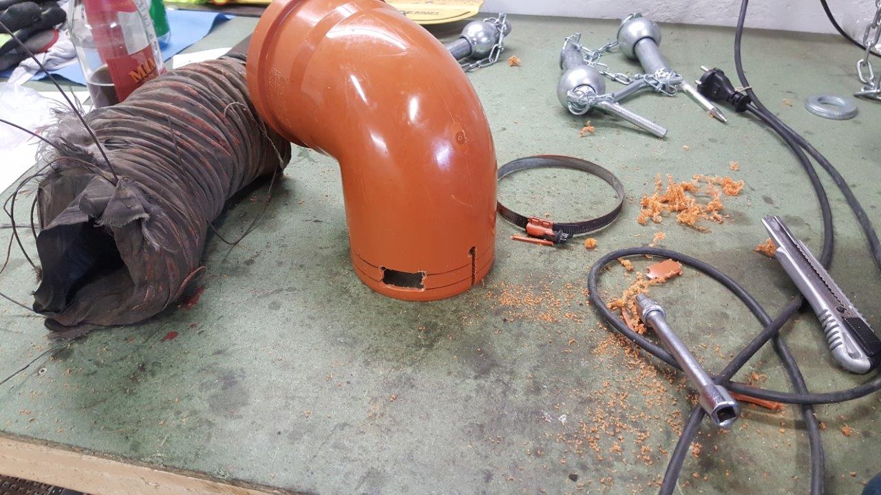

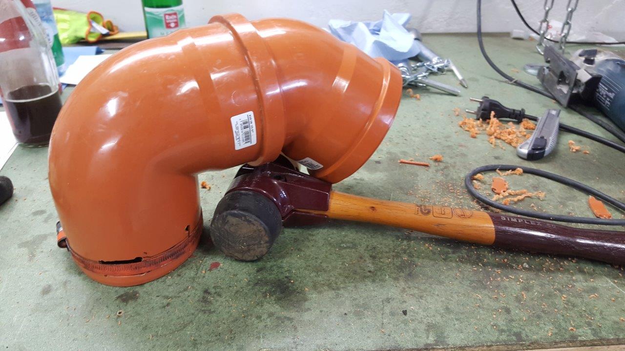

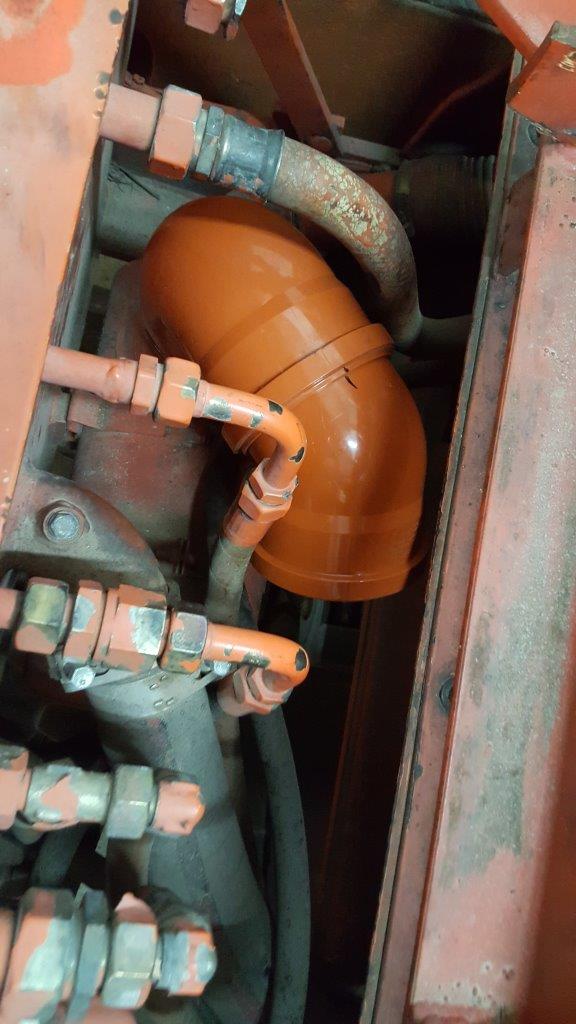

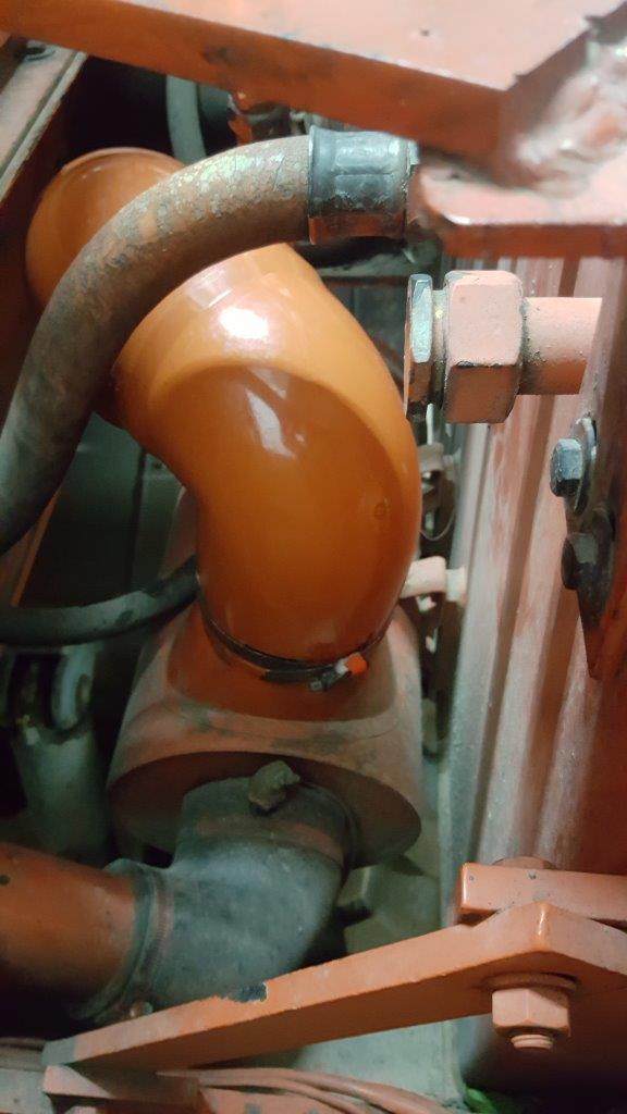

Hier mein Lösungsansatz:
Selbst den "Ansaugschlauch" neu konstruieren, aus Material, welches schon Orange ist :D
Funktion sollte sein, dass Regenwasser vom Luftfilter abgehalten wird, jedoch genügend Luft zur Verfügung steht.
Ergebnis ist ein Motor mit mehr Durchzug und weniger Rauchentwicklung.
Rohr 1
Rohr 2
Rohr eingebaut 1
Rohr eingebaut 2
