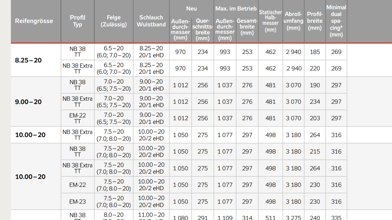

Anbei ein Ausschnitt aus einer Reifentabelle von dem Hersteller Mitas.
Das stimmt die 9.00 bzw. 10.00 bedeutet die Breite in Zoll ungefähr. Aber die Höhe von den Reifen machen ja den Abrollumfang aus und die stehen nirgendwo in der Reifenbezeichnung.
