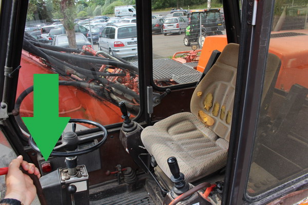

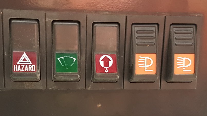

So, heute ist mein Baby geliefert worden und ich habe mich kurz mal mit der roten Lampe beschäftigt, von der niemand weiß, wofür sie eigentich ist.

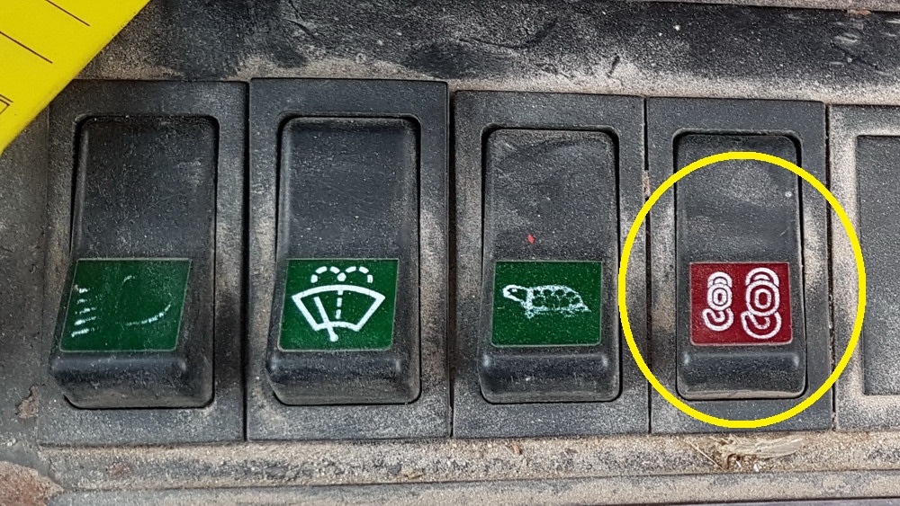

Rausbekommen habe ich, dass sie sofort leuchtet, wenn man einen bestimmten Schalter rechts vom Sitz drückt. Allerdings befriedigt mich diese Antwort nicht, denn das aufgedruckte Symbol lässt auf die Überlastwarnung schließen. Die wird jedoch eigentlich am Dach eingeschaltet und ist bei mir auch am Dach vorhanden.
Was mir nun, da ich drinnen im Wohnzimmer sitze, noch einfiel:
Der Schalter, der die rote Lampe zum Leuchten bringt, befindet sich an 4. Stelle. Hier sollte eigentlich der Knopf für die Hammergeschwindigkeit sitzen und er sollte eigentlich blau sein. Jedoch müsste ich dann, im Boden eingelassen, einen Hammer-Schalter haben. Der fehlt jedoch. Also gehe ich davon aus, dass ich keine Hammer-Verrohrung habe.
Nun zu meiner Annahme: kann es vielleicht sein, dass der Schalter, der die rote Lampe zum Leuchten bringt, die Pedalfunktion umschaltet? Also jetzt die Pedale, die für die Verstellung des hydraulischen Grundauslegers gedacht sind. Denn bei einigen Modellen kann man die Pedale ja auch zum Fahren nutzen...
Oder wie schaltet Ihr, die Ihr solch eine Sonderausstattung (Fahren per Pedal) habt, zwischen Grundausleger und Fahren um?
Ich will das die nächsten Tage mal ausprobieren... Bin gespannt...

Hallo Jochen,
schon Möglich, daß der Schalter für die Überlastwarneinrichtung ist und der obere tot ist. Aber warum leuchtet dann schon beim einschalten die rote Lampe :? ?
Umschaltung Fahrantrieb/Ausleger ist auch ne Möglichkeit, aber da wär die rote Lampe ja auch irgendwie überflüssig.
Am besten, probieren mal die Kabel zu verfolgen.

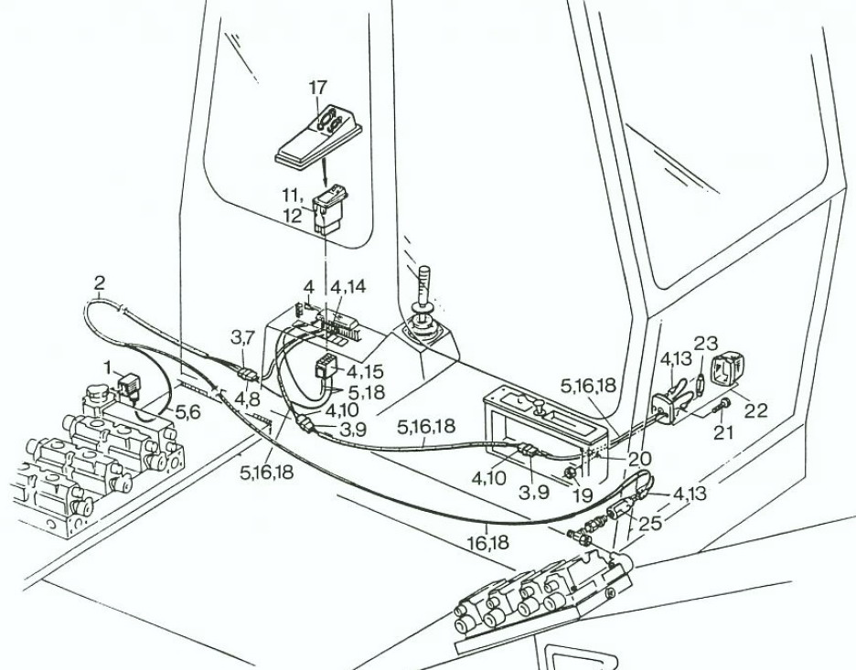

Es lies mir doch keine Ruhe und so stöberte ich mal ein wenig in der Ersatzteilliste. Und siehe da... Wir kommen der Lösung langsam näher.
Scheint als handele es sich doch um eine originale Ausstattung. Leider heißt es in der EL unter Position 11, lediglich lapidar "Schalter" - wie bei allen anderen Schaltern auch. Aber wir erkennen das Symbol eindeutig wieder... Unter der Position 22, also der geheimnisvollen roten Lampe, heißt es "Rückleuchte".
Dieses Bild der Ersatzteilliste, findet sich übrigens unter der Überschrift "E-ZUB DRUCKZUSCHALTS". Ich nehme also an, dass es sich hierbei um eine "Druckzuschaltstufe" für den Hebezylinder handelt. Was meint Ihr?

Beitrag von Webmaster » Fr 10. Nov 2017, 16:21
Sehr gute Arbeit :D
Stimmt, die Druckzuschaltstufe für die Hubzylinder gibt es ja auch noch. Ja, des ist dann dafür schon.
