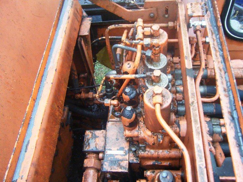

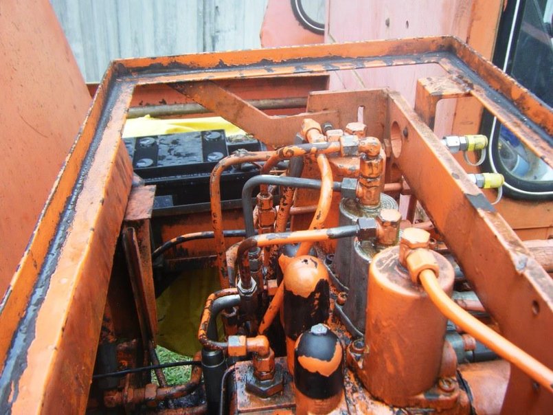

Danke, dass ich einen späteren Hydraulikzylinder habe. Ich werde versuchen, einen Preis für die Reparatur-Kit Nummer 0637214 zu finden. Ich bin immer noch nicht sicher, dass das Problem in den Zylindern ist. Ich werde den Test mit dem manuellen Absperrventil nächste Woche machen.
Die Absenkrate des Auslegers ist unverändert, wenn der Motor ausgeschaltet ist.
Ist das Problem im Steuerblock, wie kann man das reparieren? Kann die Ventilpatrone ausgetauscht oder repariert werden?
Thank you for noticing that I have a later hydraulic cylinder. I will try to find a price for the repair kit number 0637214. I am still not certain that the problem is in the cylinders. I will do the test with the manual shut off valve next week.
The rate of descent of the boom is unchanged when the engine is turned off.
If the problem is in the control block, how can this be repaired ? Can the valve cartridge be replaced or repaired ?

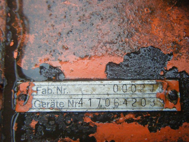

Fab Nr. 000278 Geräte Nr. 4170642039
Beitrag von Webmaster » So 19. Mär 2017, 12:05
Du könntest mal das Druckbegrenzungsventil von der Hebefunktion mit einem anderen tauschen und schauen, ob der Fehler wandert. Evtl. läßt dieses leicht durch.
Ansonsten gibt es für den Steuerblock auch nen kompletten Dichtsatz: 1506536
Da ist alles dabei.
Oder es gibt auch einzelne Dichtsätze:
Für Vorsteuerung: 0469550
Für die Schieber: 0821285
Für die Druckbegrenzungsventile: 0469594

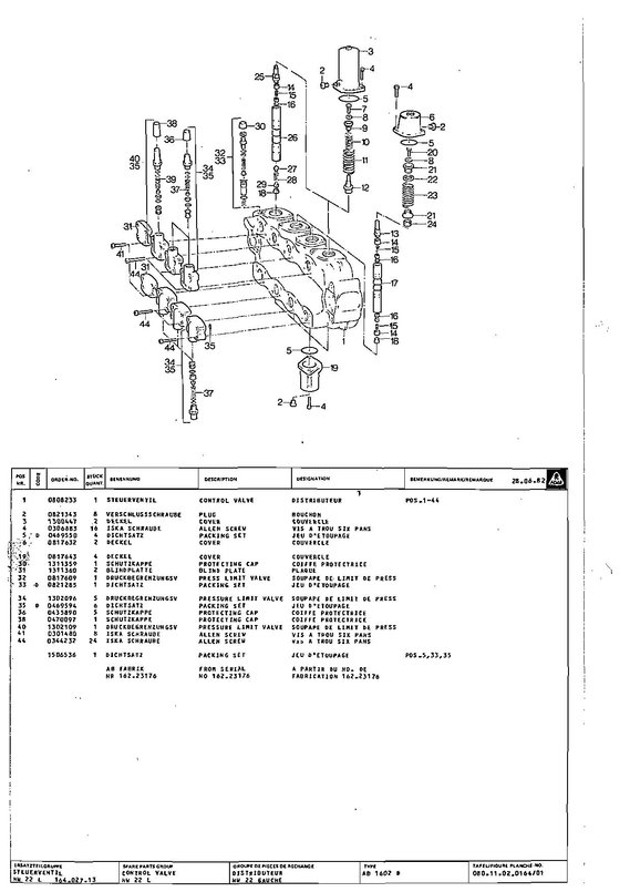

Ich habe die Online-Teileliste angesehen:
I have looked at the online parts list:
http://www.atlas-hydraulikbagger.de/Dow ... ersion.pdf
Parts List Control Valve Drawing.pdf
(17.07 KiB) 496-mal heruntergeladen
Dies gilt ab der Seriennummer 162.23176 (Meine Maschine ist die Seriennummer 162M24254)
This applies from serial number 162.23176 (My machine is serial number 162M24254 )
Kann die Ventilpatrone wieder aufgebaut oder ersetzt werden?
Can the valve cartridge be rebuilt or replaced ?

Vielen Dank für die Wiederherstellungs-Kit-Teilenummern. Unsere Beiträge sind in Echtzeit gekreuzt.
Thank you for the rebuild kit part numbers. Our posts crossed in real time.
