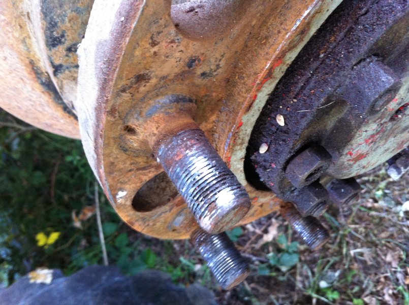

@ oliver:
Das System mit den Federringen kenne ich zwar, aber in meinem Fall sind keine Verbaut. Mutter ist konisch, Loch in der Felge ist konisch. Wie wir es alle vom Auto kennen.
Hier mal ein Bild der "abgelutschten" Radbolzen:

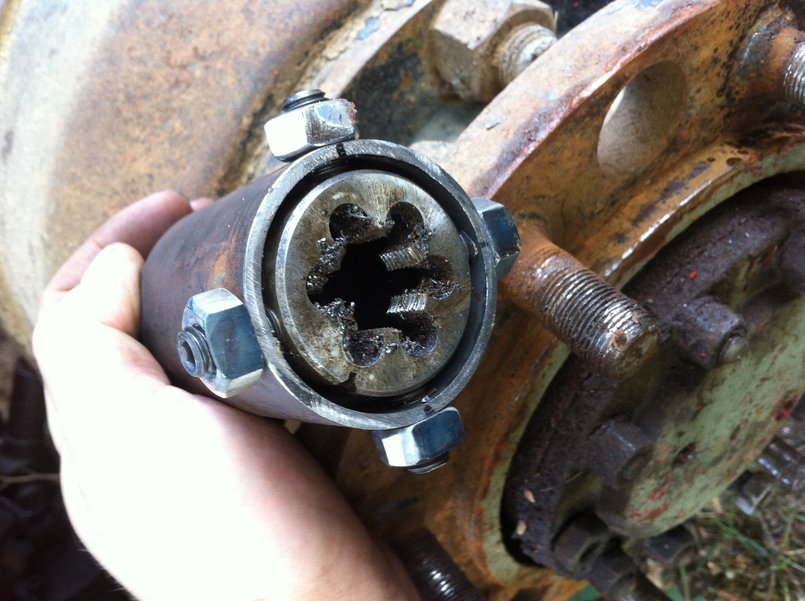

Christian
Beiträge: 20
Registriert: Do 23. Mai 2013, 00:09
Wohnort: Abensberg
Re: Vom Hinterreifen überholt
Beitrag von Christian » Di 17. Sep 2013, 22:37
Mein selbstgebastelter Schneideisenhalter:

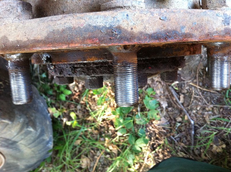

Christian
Beiträge: 20
Wohnort: Abensberg
Beitrag von Christian » Di 17. Sep 2013, 22:40
Die überarbeiteten Bolzen, fast wie neu:

Diese Arbeit hab ich bei meinem auch hintermir. Da gingen die Muttern sehr schwer herunter. Also Räder demontiert, alle Radbolzen nachgeschnitten und leicht mit Paste bestrichen. Gleich auch bei den hinteren Reifen Ventilverlängerungen angebrachg um den Luftdruck zu prüfen.
