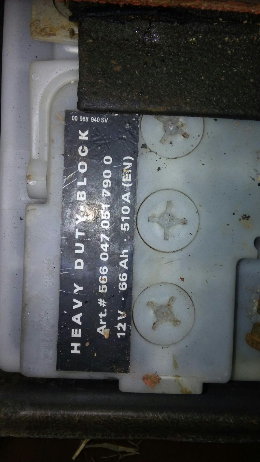

Könntest Du mal ein Bild von den Batterien einstellen, dann kann ich Dir einen Ersatztyp heraussuchen. Hast Du bei Deinem Bagger noch ne Standheizung verbaut bzw. wenn ja, benutzt Du Diese ?

Beitrag von Stefan1302 » Mo 5. Sep 2016, 20:57
Hallo Daniel,
hier ein Bild der aktuell eingebauten Batterien.

Beitrag von Webmaster » Mo 5. Sep 2016, 21:22
Die neue Nr.für Deine Batterie ist:
12V 66AH 510A 566038
http://batterie24.de/Autobatterie-12V-6 ... 8-051.html
Hat Deine Batterie auch die kleinen Abmessungen 278mm x 190mm ?
Bringst Du auch längere unter ?

Beitrag von Stefan1302 » Mo 5. Sep 2016, 21:48
Danke für den Link. Dann werde ich mir hier mal 2 Stk. bestellen. Ja meine hat die Abmessungen 278x178x190mm.
Vom Platz her bin ich ziemlich begrenzt. Längere Batterien bringe ich da nicht unter.
