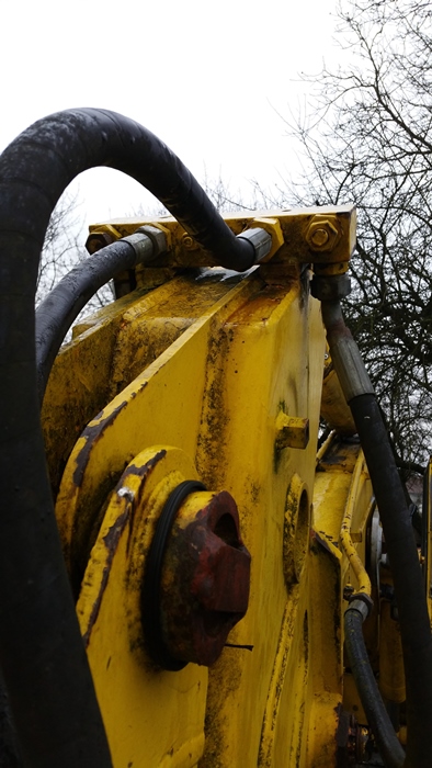

nur ne kurze Frage weiß jemand ob die Anschlüsse an der Verteilleiste (Bild) alle einzeln geschaltet sind oder mit der Zuleitung verbunden sind?
Viele Grüße Sebastian

Diese sind alle separat geschalten.
An Deine Leiste gehen wie es aussieht nur zwei Eingänge und zwei Ausgänge. Diese sind einmal Eingang Löffel öffnen - Ausgang Löffel öffnen und Eingang Löffel schließen - Ausgang Löffel schließen.
