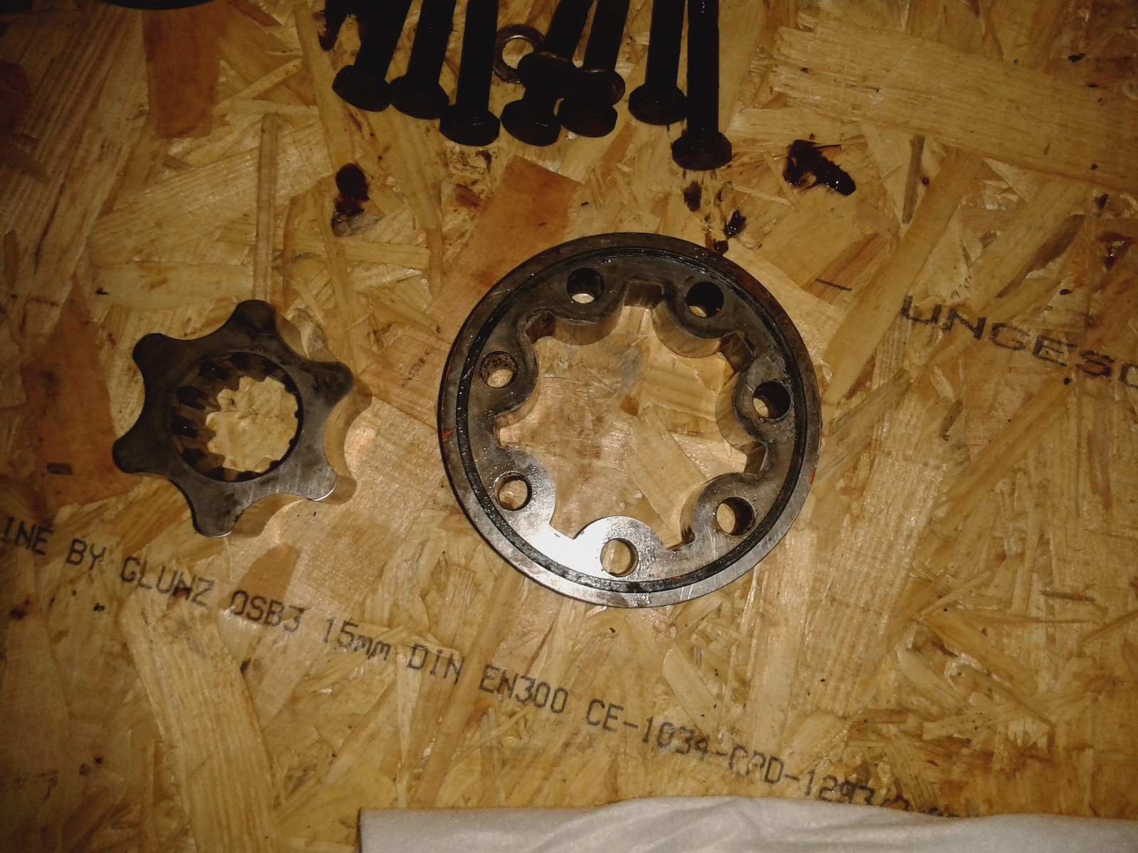

Beitrag von Atlas-1604-Besitzer » Do 5. Nov 2015, 19:58
Servus Leute
Hab hier
Hab hier nen Ölmotor zum Greifer drehen zerlegt, ds er einige Jahre gelegen ist und fest war.
jetzt war an einer Welle dieser "Stern" dran und würde gerne wissen was das ist und ob es normal ist das er ziemlich fest ist oder dieser sich leicht bewegen lassen müsste.
vielen dank schonmal :)
Simon

Ist das ein Ölmotor von einem Atlas Greifer ?
Schau mal hier wird das Funktionsprinzip der Ölmotoren ganz gut erklärt. Es kommt auf die Ausführung vom Ölmotor an:
http://www.bibushydraulik.ch/fileadmin/ ... eutsch.pdf

Danke! :)
Die Email hat sich erledigt:D
Atlas-1604-Besitzer
Beiträge: 55
Re: Greifermotor HILFE!
Beitrag von Atlas-1604-Besitzer » Do 5. Nov 2015, 21:33
Is ne super Erklärung!
Danke nochmal :)
