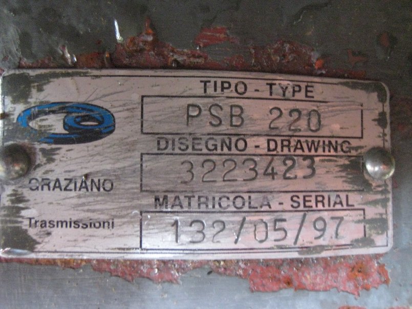

der Achsenhersteller ist Graziano, Typ PSB 220...
Versuche mal ein Foto vom Typenschild einzufügen, falls ich es hin bekomme

Ach Du Kacke, was ist denn das für ein Hersteller
Meine Unterlagen beziehen sich leider nur auf die NAF Achsen, die anscheinend im Nachfolgemodell dann eingebaut wurden.
Dafür mußt Du Dich an einen Atlas Händler mal wenden, ob da einer Unterlagen hat.

Kannst auch dort mal nachfragen, ich denke, des sollte die Nachfolgefirma sein. Evtl. sind se ja auf Zack und können Auskunft geben.
http://www.oerlikon.com/de/innovation/u ... s-antrieb/

So...es hat etwas gedauert, aber nun habe ich Gewissheit und möchte dieses Thema auch für andere Interessenten abschließend beenden!
Danke für den Tipp mit Fa. Oerlikon, die haben wohl Graziano übernommen.
Nach Anfrage dort per Email, ging das ganze etwas hin und her, aber letztendlich hat man mir die Daten mitgeteilt und das Anzugsdrehmoment liegt bei 180-200 Nm, lag also gar nicht so ganz daneben
Das geringe Drehmoment erklärt sich auch deshalb, da bei dieser Achse Kegelrollenlager verbaut wurden.
Bei anderen Atlas Bagger wurden wohl eher Kompaktlager verbaut?
Nur noch so nebenbei erwähnt...der Atlas Händler bei dem ich meine Teile gekauft habe, hat mir ein Drehmoment von ca. 800 Nm mitgeteilt, dann könnte ich mir jetzt neue Lager kaufen
Also...nicht immer alles glauben und zusätzlich noch den gesunden technischen Sachverstand
einschalten
Gruß Markus
