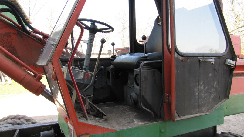

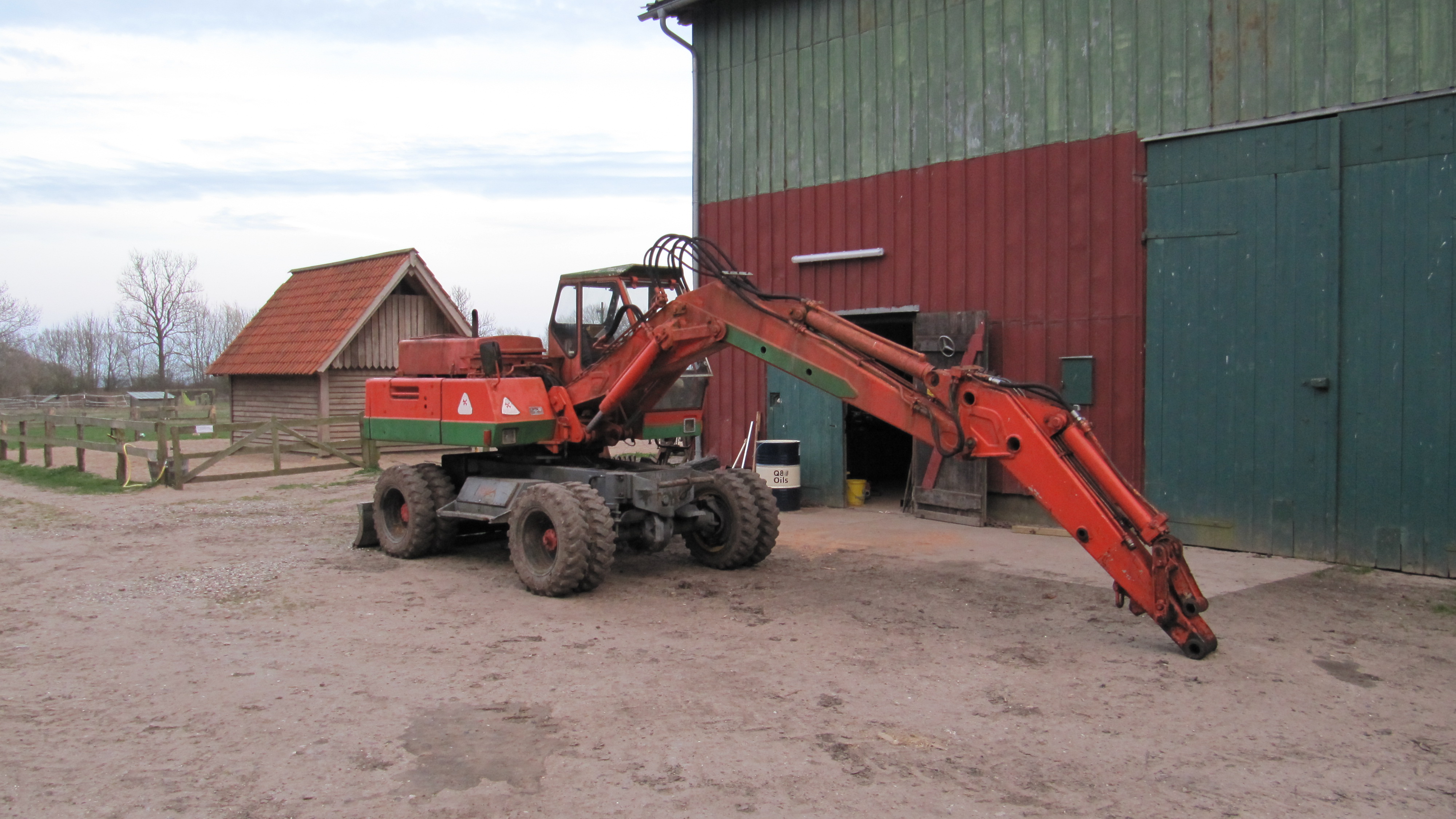

Kannst Du mal von dem Bagger ein, zwei Bilder einstellen. Auch von den Steuerhebeln in der Kabine.
Ja, stell als erstes mal den Hebel ein und dann meldest Dich wieder.

also das Hebeleinstellen war schonmal nicht schlecht-mal sehen wies sich bei warmen Öl fährt .
Anbei noch die Bilder-das Grün kommt auch noch weg,und hat jemand noch ne Idee zu Hebelmanschette und Rückenlehne?- Ich mach jetzt erstmal Lima und Bremsen,

Ah ok. Ist schon ein AB 1302C.
Hebelmanschette hätte ich vor drei Jahren noch bei Atlas bekommen.
Bzgl Rückenlehne wird es schwierig wahrscheinlich. Da vielleicht evtl einen neuen Sitz einbauen. Gibts ja schon welche, wo nicht allzu teuer sind. Oder schauen, ob man gebraucht noch einen intakten herbekommt.
Re: Probleme beim Fahren
Beitrag von DanielB » So 19. Apr 2015, 11:07
bring den Sitz bzw. die Rückenlehne doch einfach zum Polsterer oder Sattler um die Ecke!
Der wird dir vermutlich für kleines Geld die Rückenlehne wieder aufpolstern.
Die Manschetten sind wahrscheinlich eh Standardware. Schau mal hier:
