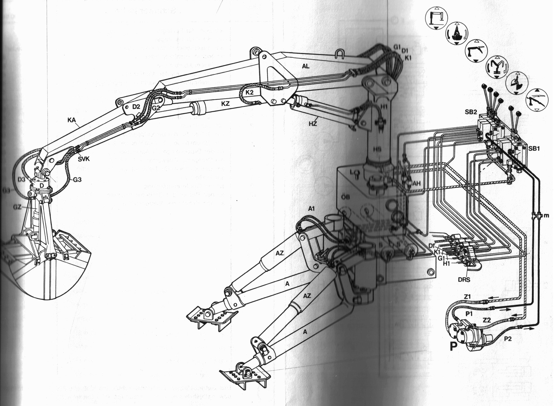

Hallo, ich wollte nur kurz mitteilen, dass ich mittlerweile fündig geworden bin und einen Ersatzteilträger gefunden habe. Passt jetzt alles prima, nur mit der Aufsteckpumpe gibt's ein kleines Problem. Es konnte mir noch niemand sagen, wie die Pumpe aufgesteckt wird, d.h., ob sich die beiden Pumpen "oben" oder "unten" befinden müssen. Entsprechend ist ja dann auch die Öleinfüllschraube für das Getriebeöl entweder ganz oben oder ganz unten. Kann mir hier noch jemand seine Hilfe anbieten?

Ich könnt Dir mal ein Hydraulikschema zuschicken ? Da sind man, wie die Pumpen angeschlossen sind.
Denke aber, daß die Einfüllschraube fürs Öl oben sein müßte, da wenn se unten wär, ja nicht sehr viel Öl im Getriebe ist.

Hallo und guten Morgen, vielen Dank für Deine Hilfe. Es ist genau so wie du es beschrieben hast. Ich bräuchte halt ein Bild, worauf man die aufgesteckte Pumpe sehen kann. Wenn Du mir etwas ähnliches überlassen könntest wäre das toll. Da das Getriebe keine Entlüftungsschraube hat, könnte ich ja Öl einfüllen und evtl. auch "verkehrtrum" aufstecken, oder?

Das Bild stell ich morgen im laufe des Tages ein.

Beitrag von Webmaster » Mi 6. Aug 2014, 21:07
So, hier mal das Bild.
Weiß aber nicht, ob es bei Dir auch so aussieht.
Ich würde es so aufstecken wie es auf dem Bild ist, so daß die Mulde unten ist.
