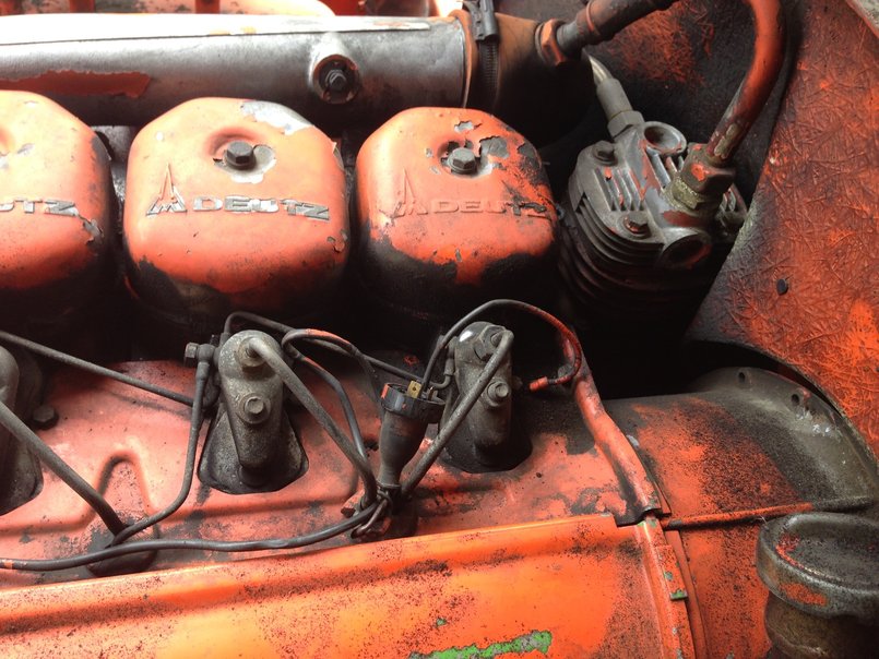

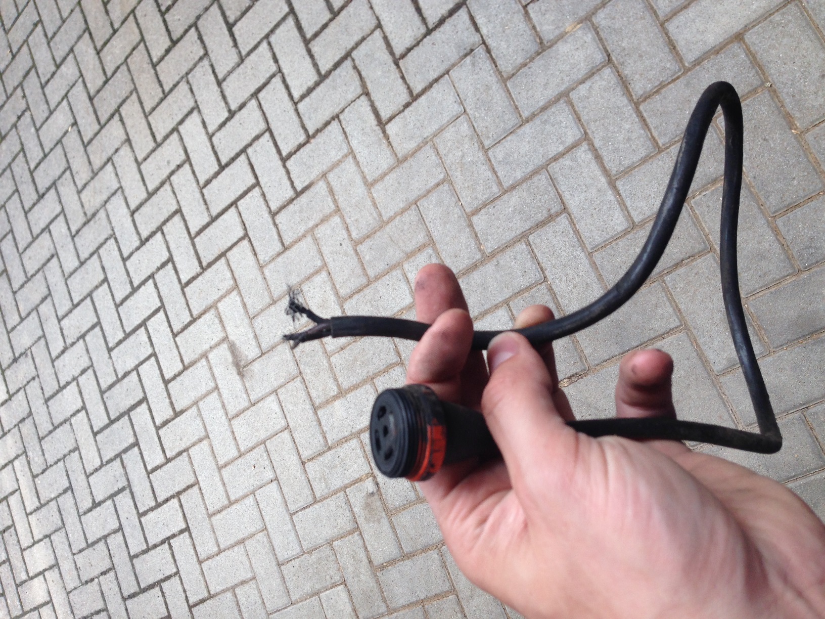

ich habe mir vor einigen Wochen einen Atlas 1302E gekauft und bin gerade dabei ihn wieder auf Vordermann zu bringen. Vor kurzem fiel mir ein Kabel am Motor auf, das einfach absoliert rum hing. Leider konnte ich keine Anschlüsse finden wo das Kabel fehlen könnte.
Ich habe das Kabel dann vom Stecker abgezogen, weil ich es nicht einfach so rumhängen lassen wollte. Weiß jemand wozu dieses Kabel ist?

Das Kabel müßte für den Keilriemenschalter des Gebläseriemens sein.
Dieser sitzt, sofern noch vorhanden, an der Spannrolle des Gebläseriemens.
Sollte er bei Dir nicht mehr vorhanden sein:
Deutz Nummer ist: 0419-1001
Hat mir bei Atlas vor einiger Zeit so ca. 40 Euro gekostet.
Wenn der Keilriemen reißt wandert ja auch die Spannrolle und somit gibt der Schalter den Kontakt weiter in die Kabine. Dort müßte dann ein Summer losgehen und evtl auch die "Motor Stop" Leuchte.

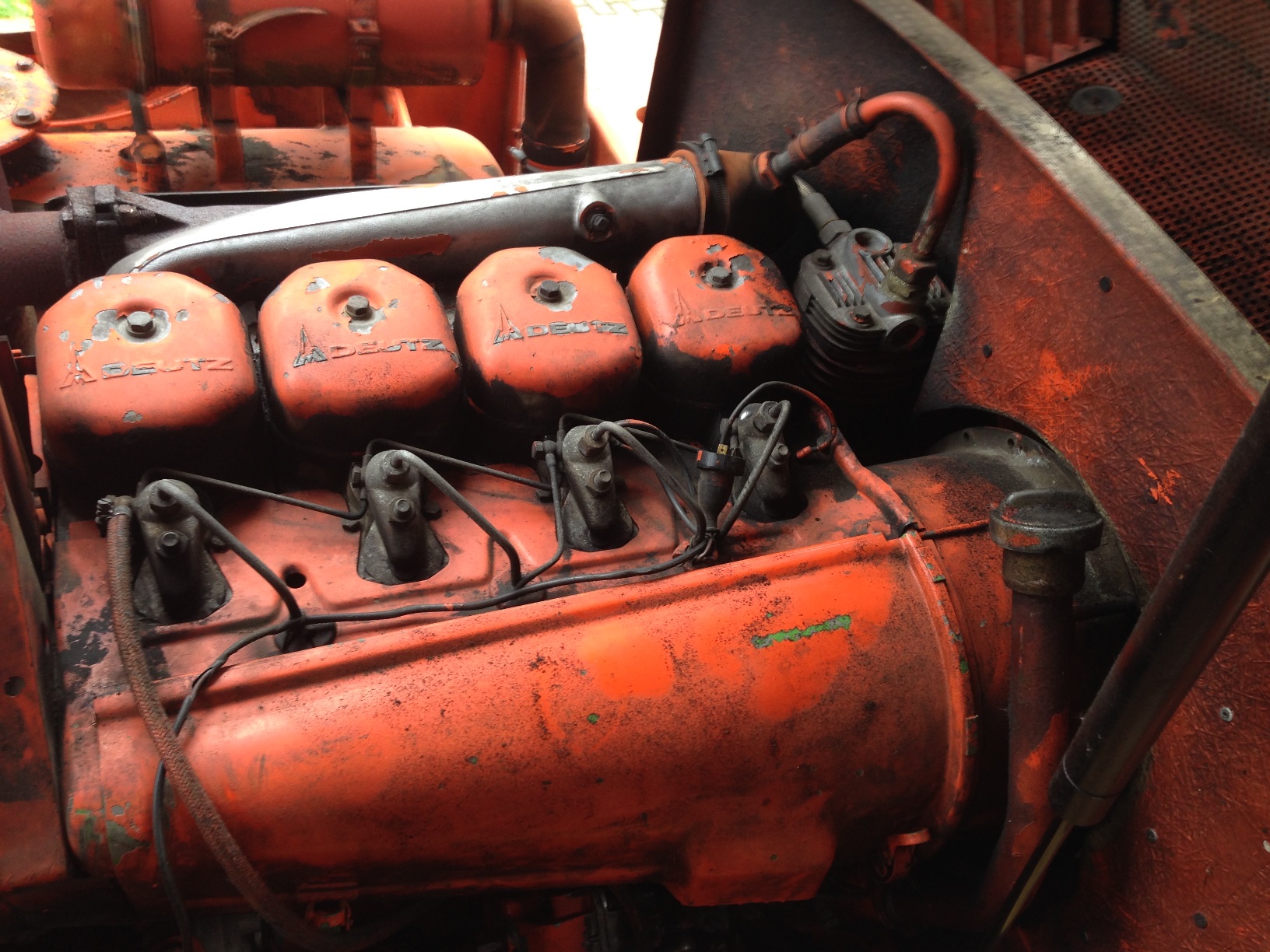

Schau mal auf die Seite, wo das Kühlgebläse sitzt (auf Deinen einen Bild rechts hinter der Abdeckung neben dem Motoröleinfülldeckel). Dieses wird über einen Keilriemen angetrieben. Diesen Riemen verfolg mal und Du kommst zu der Spannrolle. Dort sollte ein Halteblech angeschraubt sein mit eben diesem Schalter.

Ich habe heute mal nach dem Sensor geschaut, er ist noch da und funktioniert auch noch. Nur der Stecker war abgerissen. Wo bekomme ich da einen neuen her?

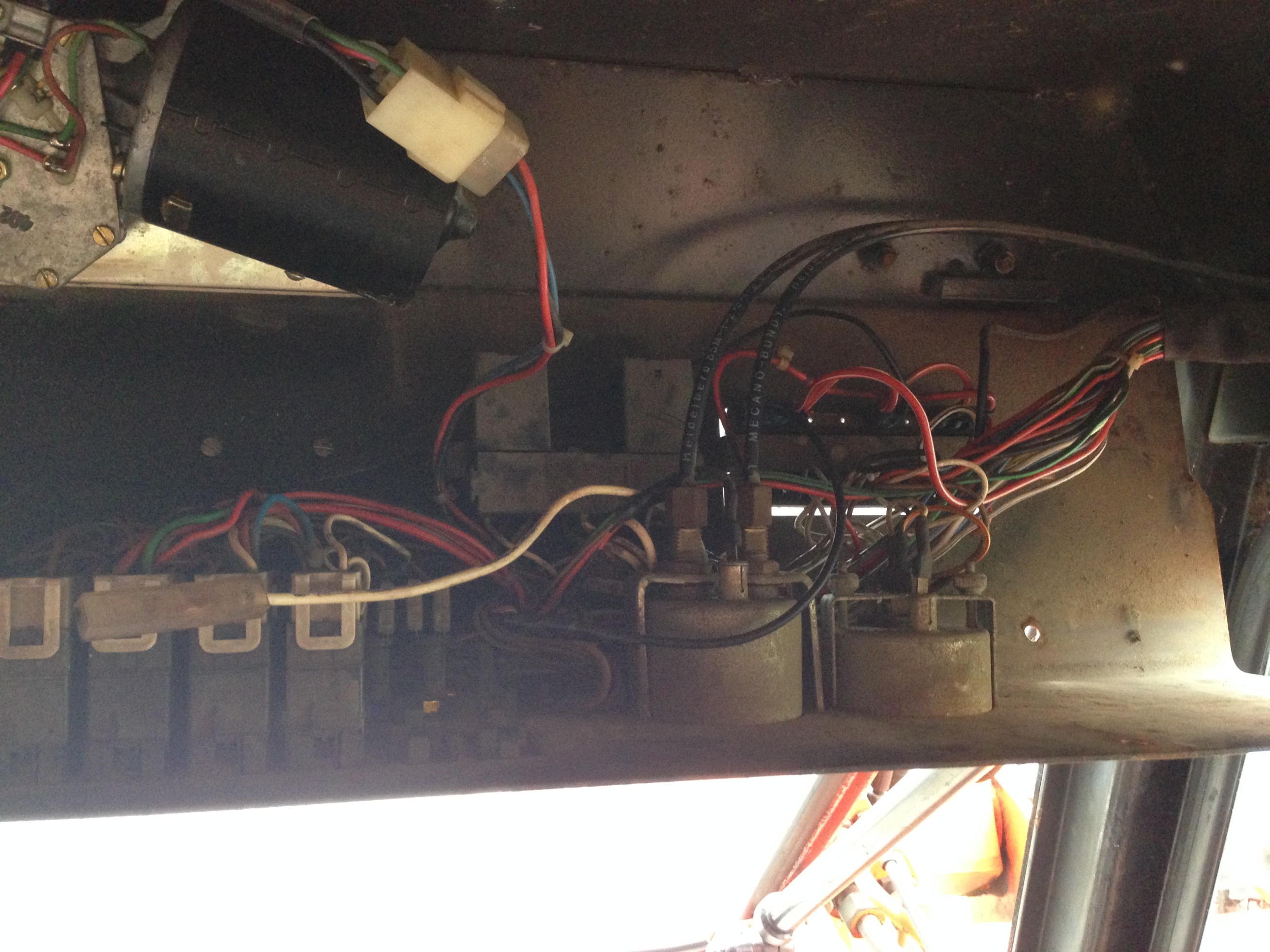

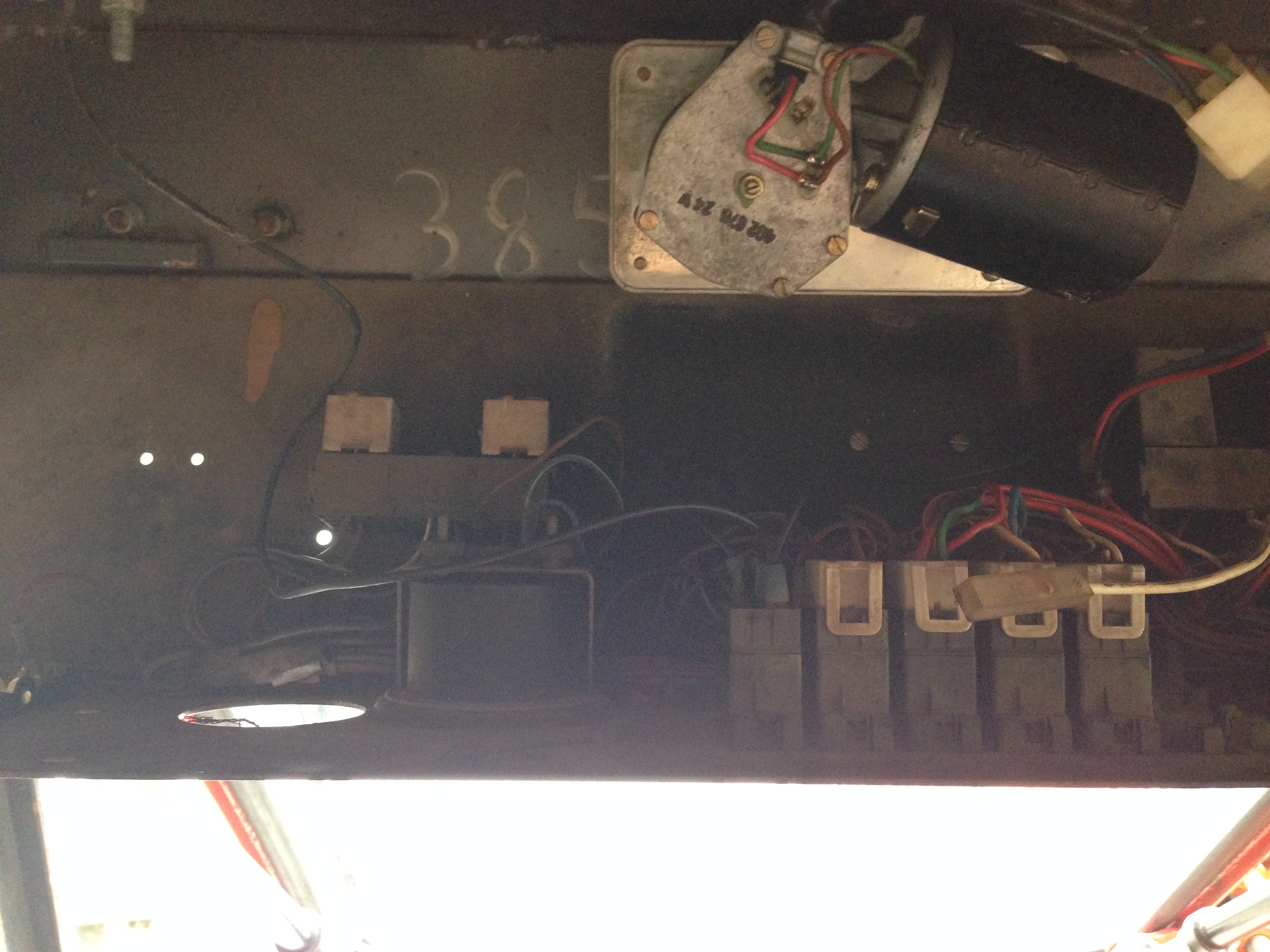

Ich habe in der Kabine auch mal nach dem Summer gschaut. Leider konnte ich da keinen finden???
Könnte dieser an das weiße Kabel angeschlossen gewesen sein, das auf den Bilder zu sehen ist?

Den Stecker bekommst Du bestimmt bei Atlas.
Ich würde aber das Kabel etwas kürzen und dann entweder so Schmelzverbinder mit einbauen, oder noch eine Steckverbindung.
Vielleicht wurde der Summer dann schon einmal entfernt oder es war keiner verbaut. Du mußt mal schauen, ob vom Motorstop Kontrolllämpchen hinten noch ein Massekabel irgendwo hingeht. Da, das Kabel von hinten auf das Kontrolllämpchen ging und von dort aus ging es weiter Richtung Summer oder erst auf ein Relais.
Wegen Summer muß ich mal suchen, ob ich ne Nr dazu finde.
