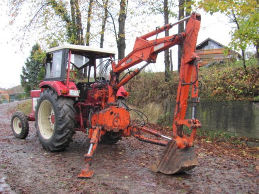

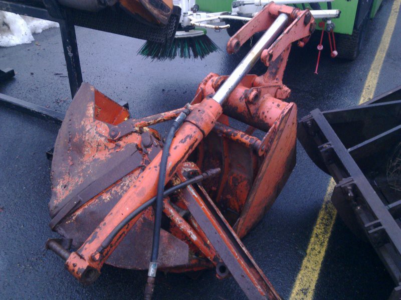

Hier hab ich mal zwei Bilder gefunden, wie so etwas beim AL 405 aussieht.

Die Bilder zeigen genau den Arm den der besagte AL 405 auch hat.
Es sollte also möglich sein einen Löffel samt Löffelkippzylinder und den passenden seitlichen Hebeln und der Druckschwinge (Umlenkhebel) zu installieren.
