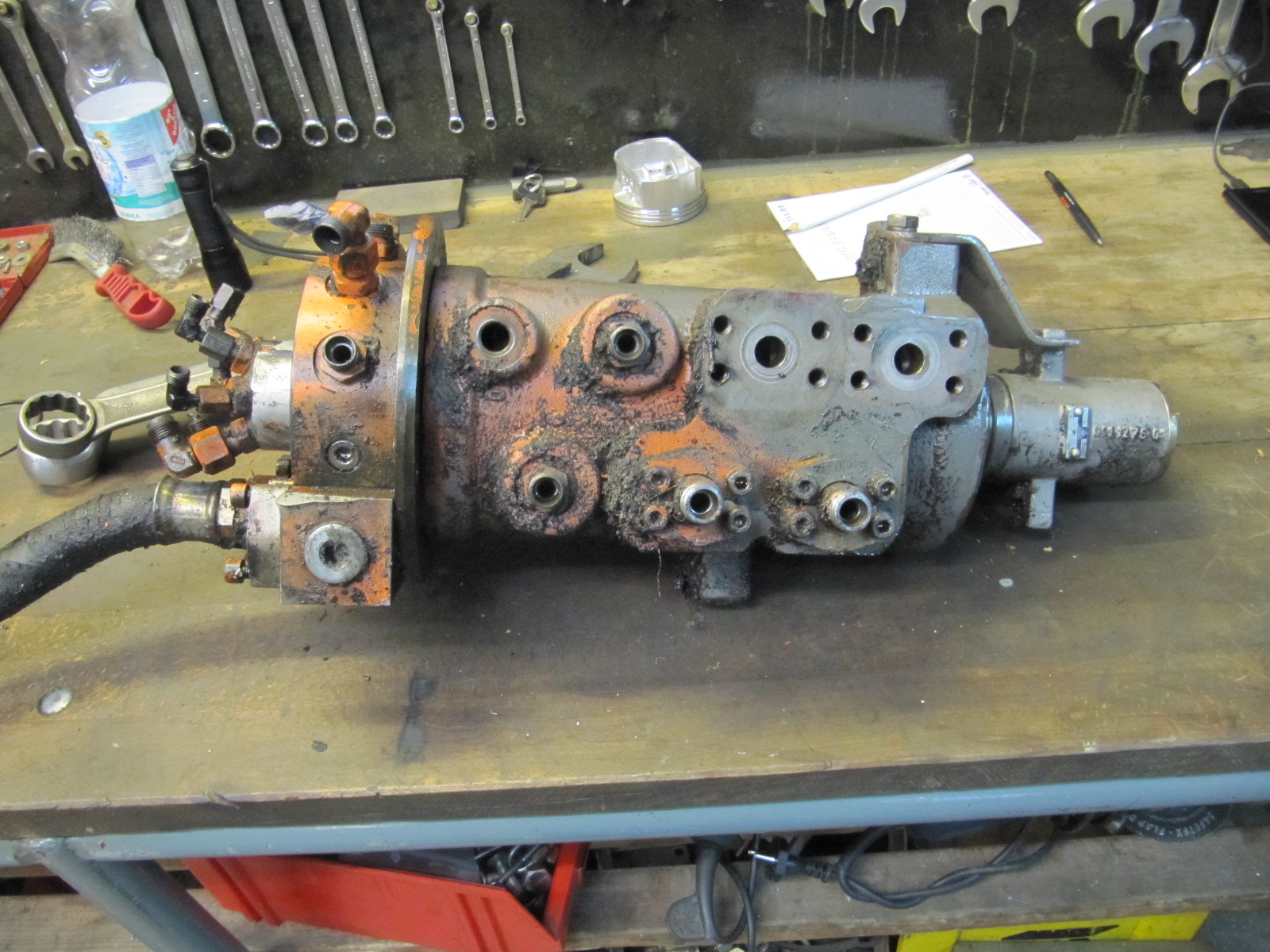

so, hab nun endlich mal angefangen mit dem 1104. Ne Menge an kaputten Schläuchen ausgebaut und auch die Drehdurchführung. Die ging einwandfrei nach unten raus. Nach oben wäre sie aber auch rausgegangen.

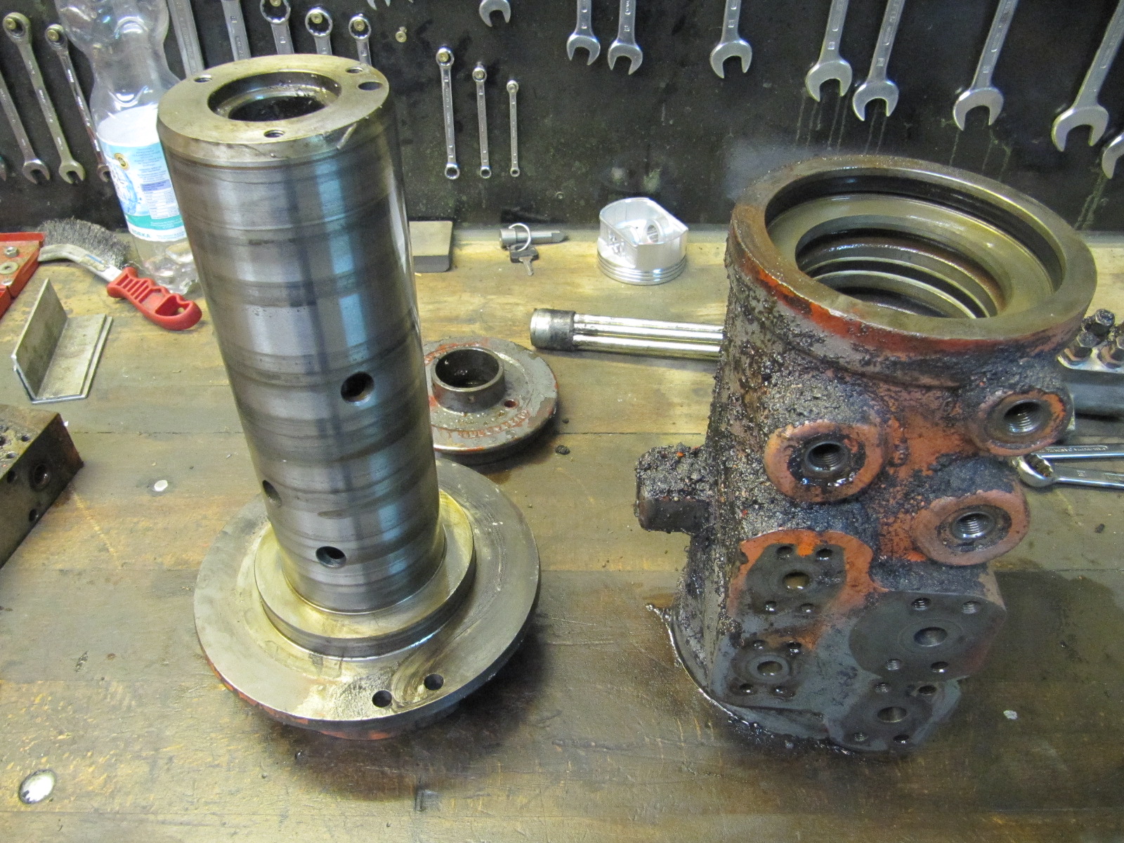

Beitrag von Ostwestfale » Mi 2. Jul 2014, 23:32
hab mal die Drehdurchführung zerlegt.
Gibt es die Packungen/Dichtungen nur bei Atlas oder gibt es Alternativen?
Das innere Teil werd ich mal auf der Drehbank überläppen.
