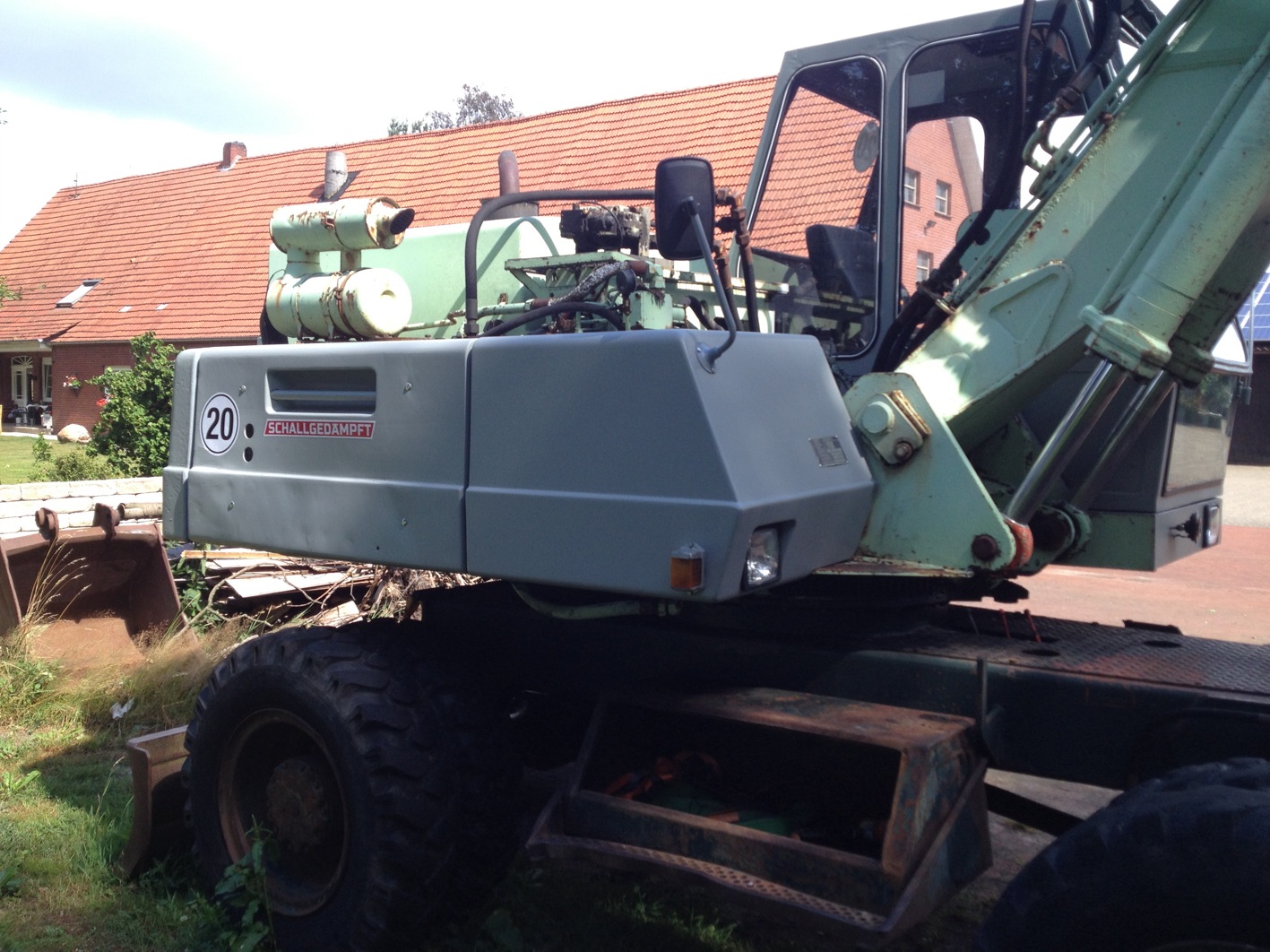

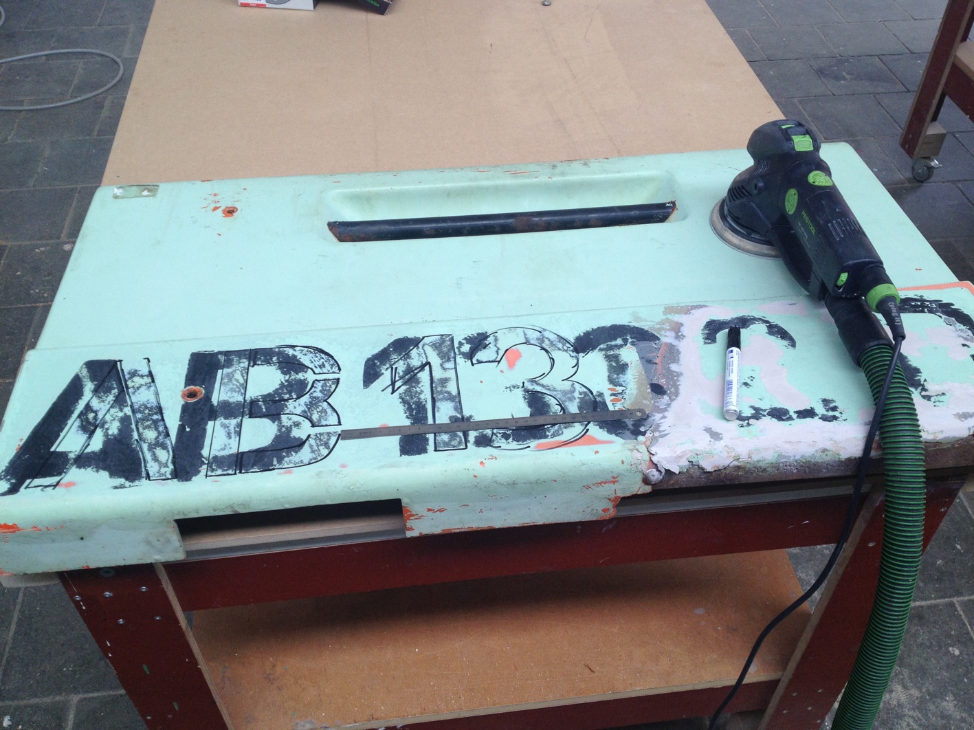

Moin zusammen,
es gibt wieder ein paar Fortschritte am Bagger zu vermelden.
Neben einigen kleineren Arbeiten wie der Instandsetzung der Lichtanlage, den Einbau eines
Batterietrennschalters und eines Getränkehalters sowie das Anfertigen einer neuen Fußmatte
habe ich mich der Aufarbeitung der Seitenverkleidungen und dem Abdichten der Kabine gewidmet.
Das ist vielleicht eine Sch.... mit den Fensterdichtungen!
Ich habe mir dann doch das Einziehwerkzeug bestellt, was das einsetzen der letzten zwei
Fenster wirklich erleichtert hat.
Bei den anderen Fenstern habe ich den großen Fehler gemacht die Stöße der Fenstergummis nicht nach oben,
sondern nach unten zu legen... ich Trottel!
Jetzt habe ich den Salat. Eine Pulle Sikaflex später ist jetzt aber alles dicht. Bei Starkregen kam das Wasser
sogar durch die Schrauben der Dachluke. Nun ist alles zugeschmiert und dicht....
...hoffe ich!
Einen lieben Gruß aus Bakum,

Re: Restauration eines AB 1302 D, BJ 1980
Hallo Zusammen,
endlich ging es mal wieder mit dem Bagger voran.
Ich habe das leckende Hammerventil ausgebaut und einige verschlissene Leitungen ausgetauscht.
Das ganze kann einen ja echt zur Verzweiflung treiben. Wenn man einfach nicht mit dem Schlüssel
an die Verschraubung kommt und den halben Motor ausbauen muss um einen kleinen sch..ß Schlauch
zu tauschen.
Eine der Verschraubungen will aber einfach nicht aufhören zu lecken. Da muss ich nochmal einen
Adapter kaufen, da die Schneidringe scheinbar nicht ineinander passen.
Einen neuen Namen und ein paar neue Aufkleber habe ich Ihm auch noch verpasst.
Morgen werde ich die neuen Buchsen am Greiferpendel einpassen und einen neuen Kugelhahn an der Löffel-Greifer-Weiche installieren.
Einen lieben Gruß aus Köln,
nach langem endlich mal wieder ein neues Bild des Baggers.
Er hat inzwischen einige Einsätze und sogar 16km Fahrt ohne jegliche Probleme
hinter sich gebracht.
Nun hat er sein Winterquartier bezogen. Könnte ja tatsächlich noch kalt werden.
An der Restaurationsfront gibt es nur kleinere Schritte zu vermelden. Wenig Zeit duch den Job.
Er hat jetzt Musik in der Kabine (Aktivlautsprecher und Handyhalter), einen neuen hydraulischen Grabenräumlöffel... momentan noch ohne Aufnahmekopf (Teile werden grade gelasert),
einige neue Schläuche, eine neu verbuchste Greiferaufnahme, einen neuen Arbeitsscheinwerfer, usw.
Sobald ich wieder etwas mehr Zeit habe werde ich mich an das Lackieren des Auslegers machen.
