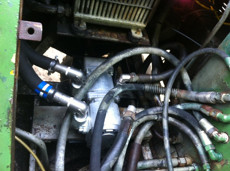

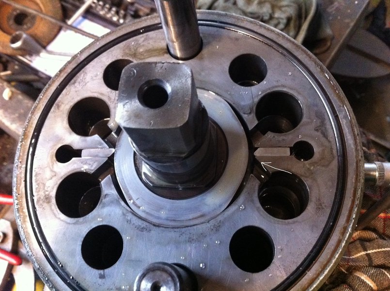

nachdem ich die Hälfte demontierte war der Fehler schnell erkannt:
Eine "Schwingfeder" ist gebrochen (Tafel 12 Bild Nr. 23 Ersatzteilliste)
Die Feder sollte den Schieber wieder an die Pumpenwelle drücken.

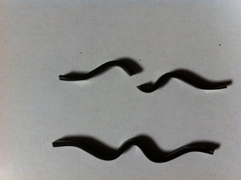

Hier noch ein Bild der besagten Feder, oben die gebrochene und unten eine ganze

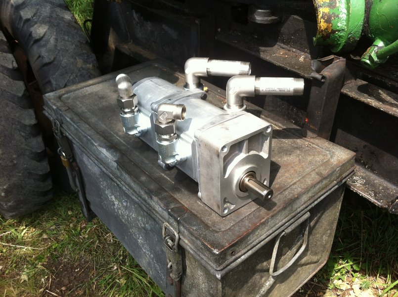

Darf ich Vorstellen:
"Trommelwirbel"
Die Neue:
Hatte heute endlich Zeit sie einzubauen. War kein großer Akt, nur etwa 3 Stunden arbeiten in den fiesesten Positionen.
Die einen lassen sich von einer Domina auspeitschen, und ich bau ne neue Pumpe ein... Endeffekt ist der gleiche, alles tut weh und ein Haufen Geld bist los :lol:
Aber der Nebeneffekt bei mir ist ein funktionierender Bagger 8-)
Es ist eine stinknormale No-Name Tandempumpe mit jeweils 45cm³ und Vorsatzlager. Den Flansch für die Antriebswelle hab ich mir bei Elbe bestellt.
Nur eines muss ich jetzt neu lernen.... Baggerfahren... Die Pumpe bringt übelst viel Öl, das "Schnellgangventil" werd ich in Zukunft nicht mehr brauchen, ausser ich verpass meinem Maikäfer einen 6-Zylinder Deutz Motor mit 100PS :twisted:
