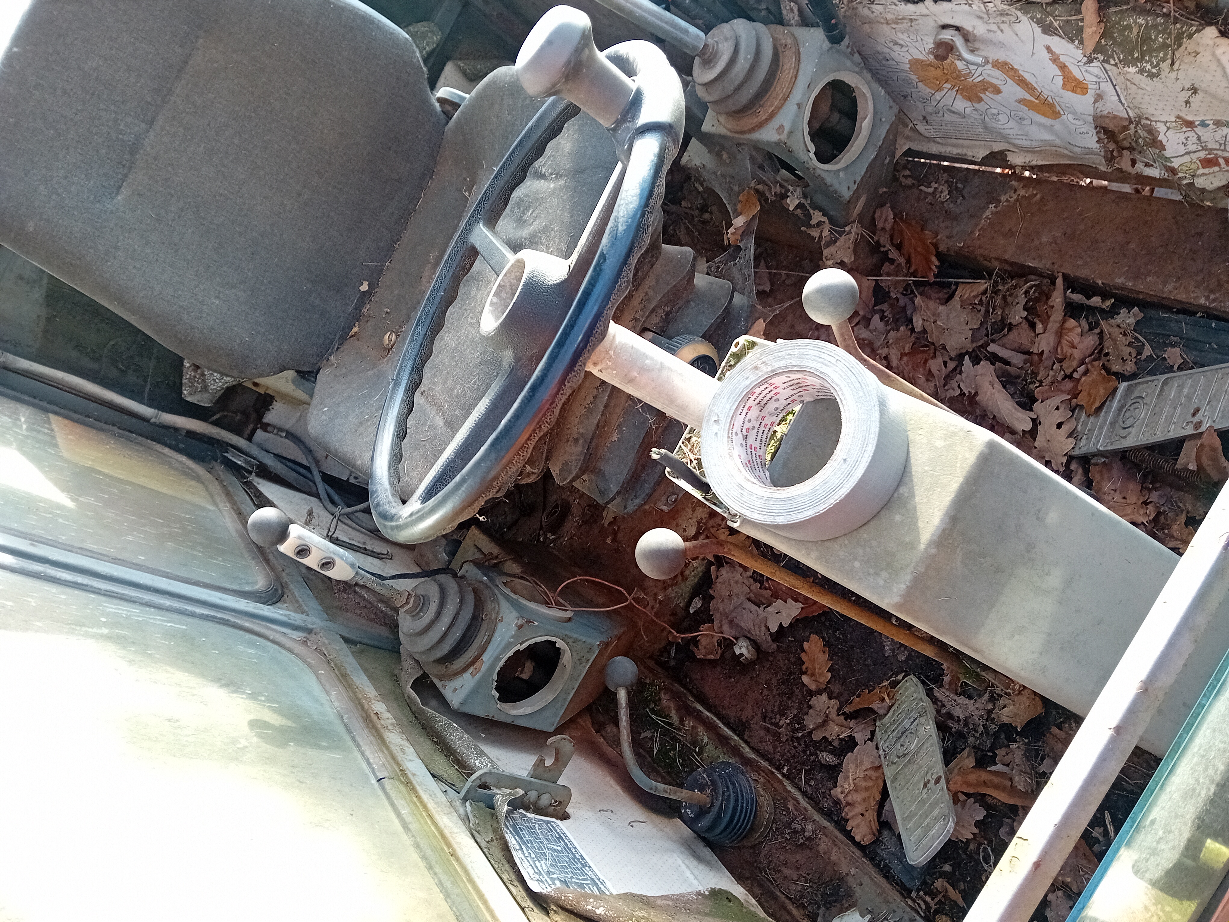

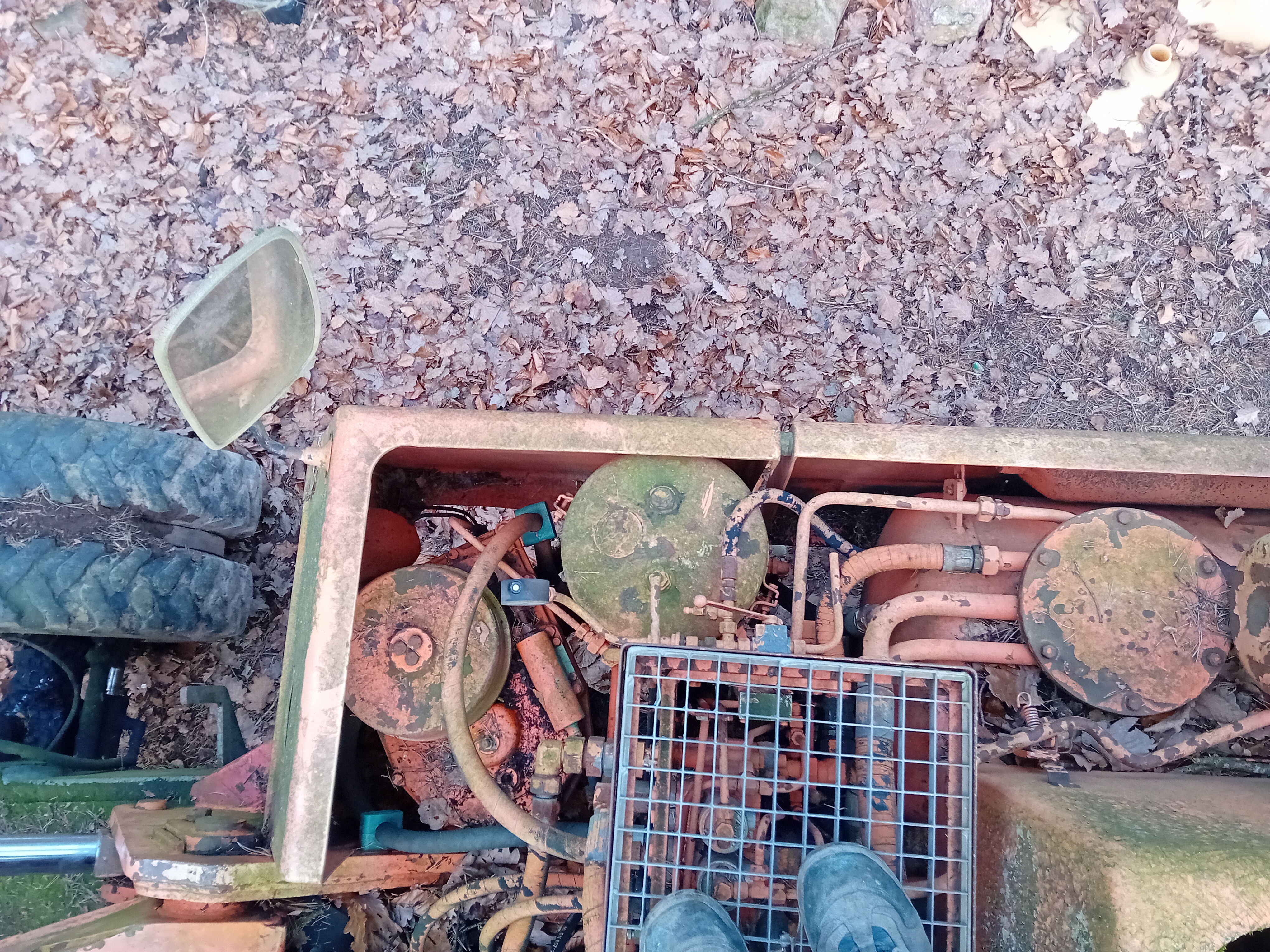

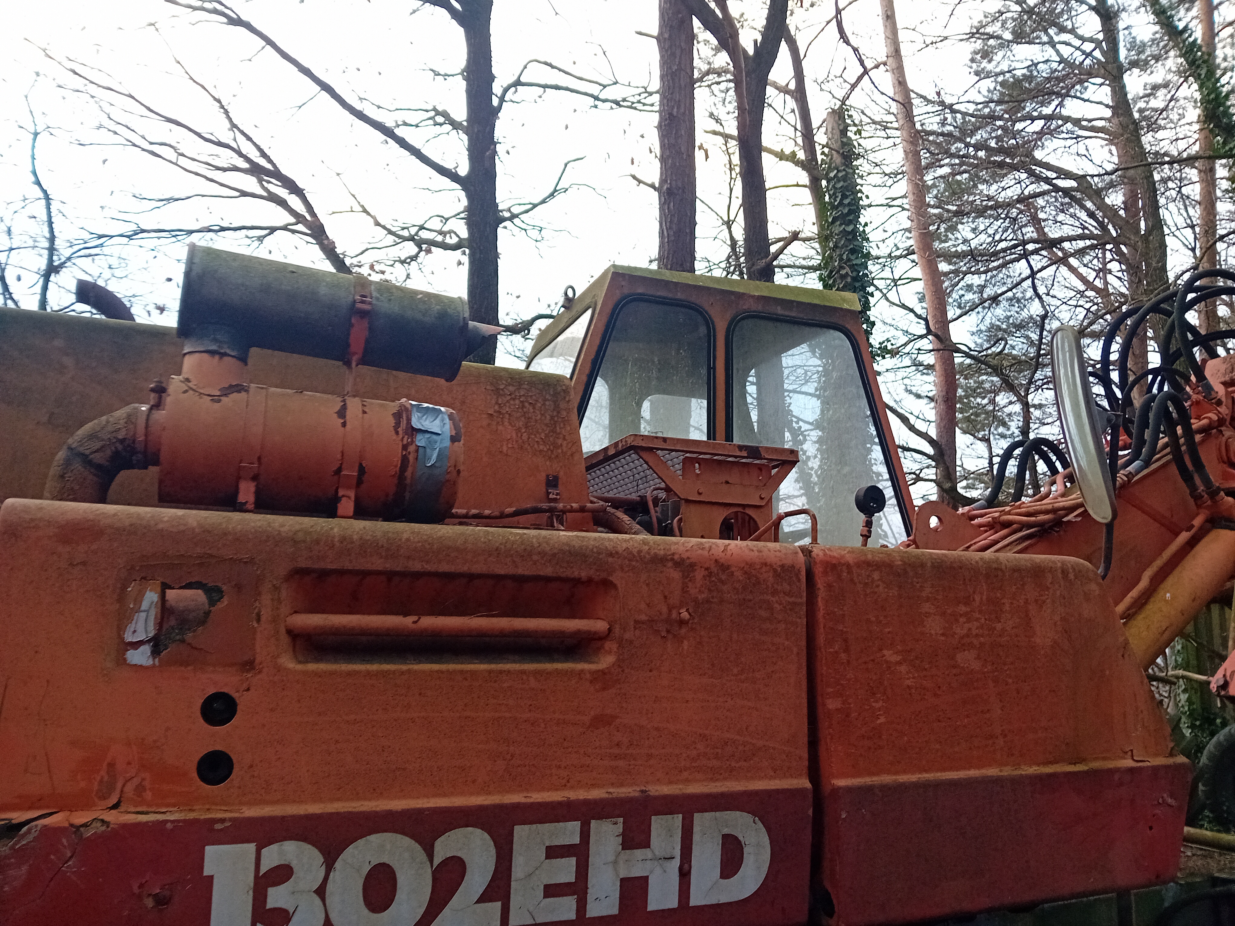

Der Bagger stand seit 2018 draußen mit offener Tür und Defekter Frontscheibe....dementsprechend sieht er innen aus,aber die sind hart im nehmen.

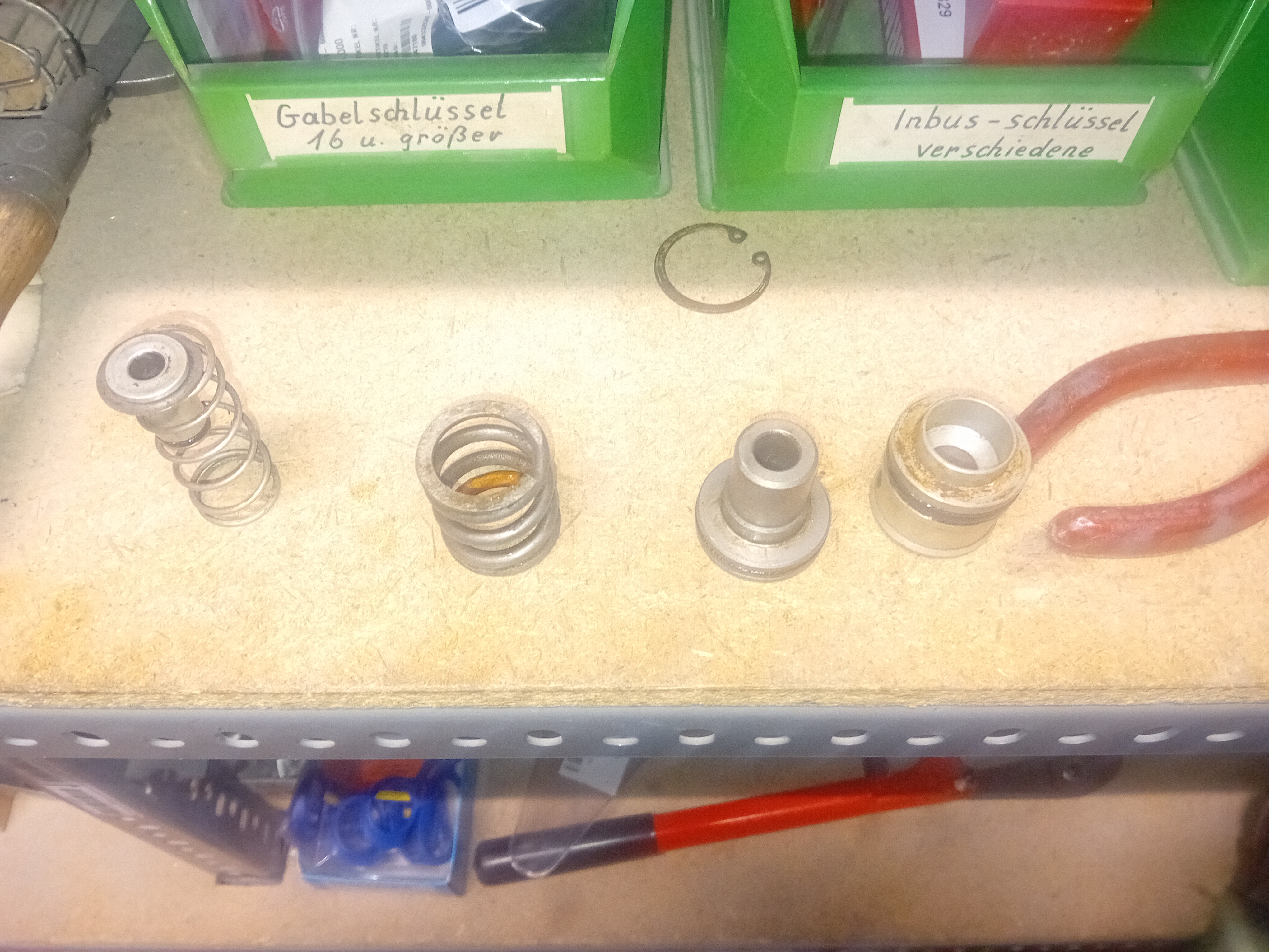

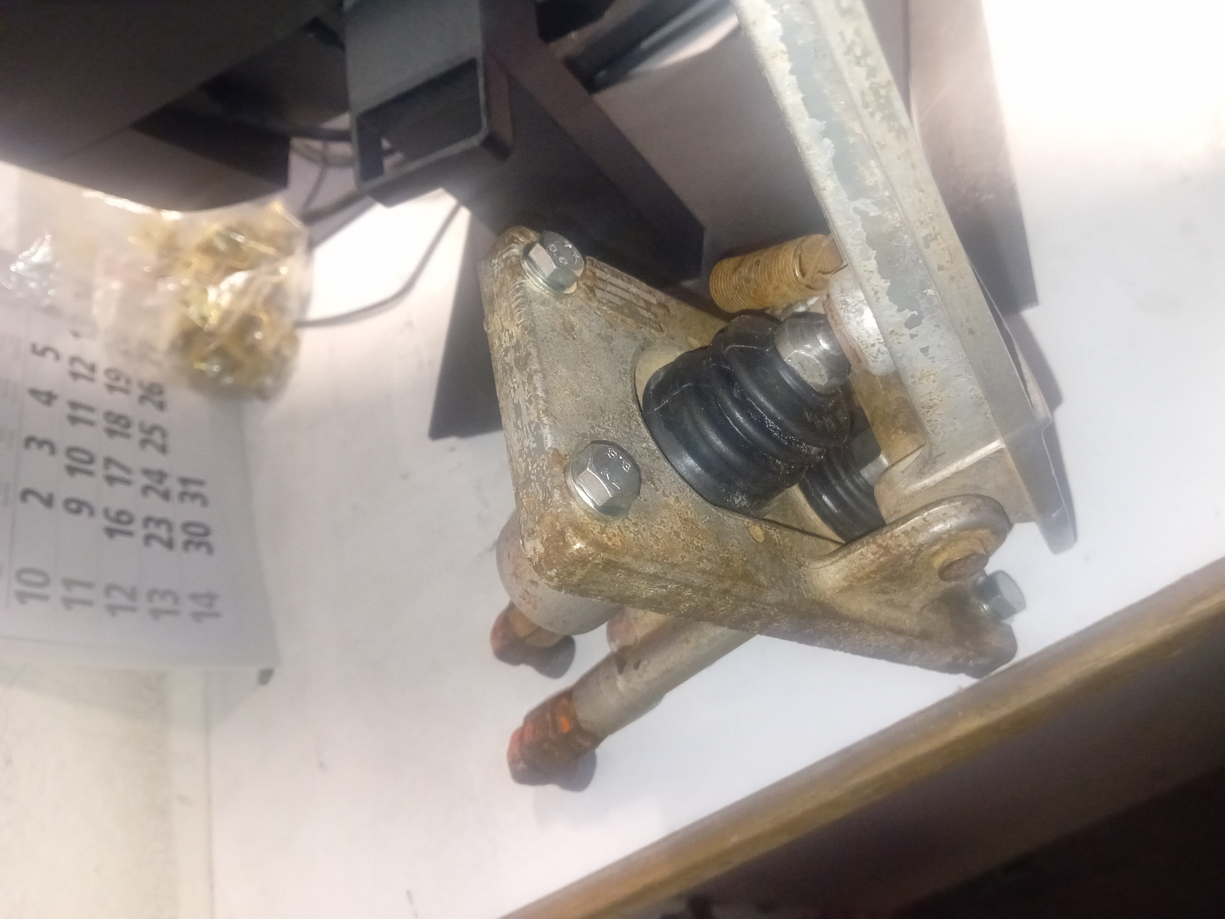

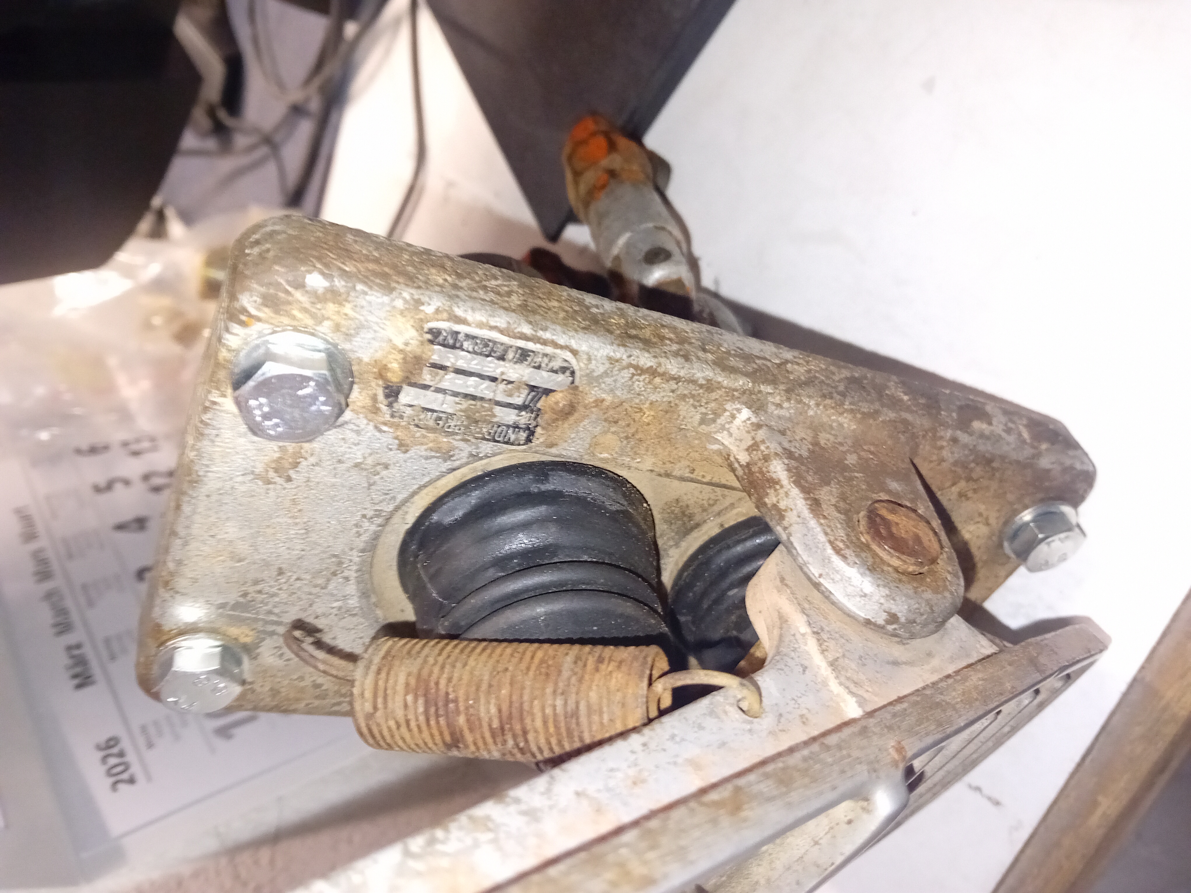

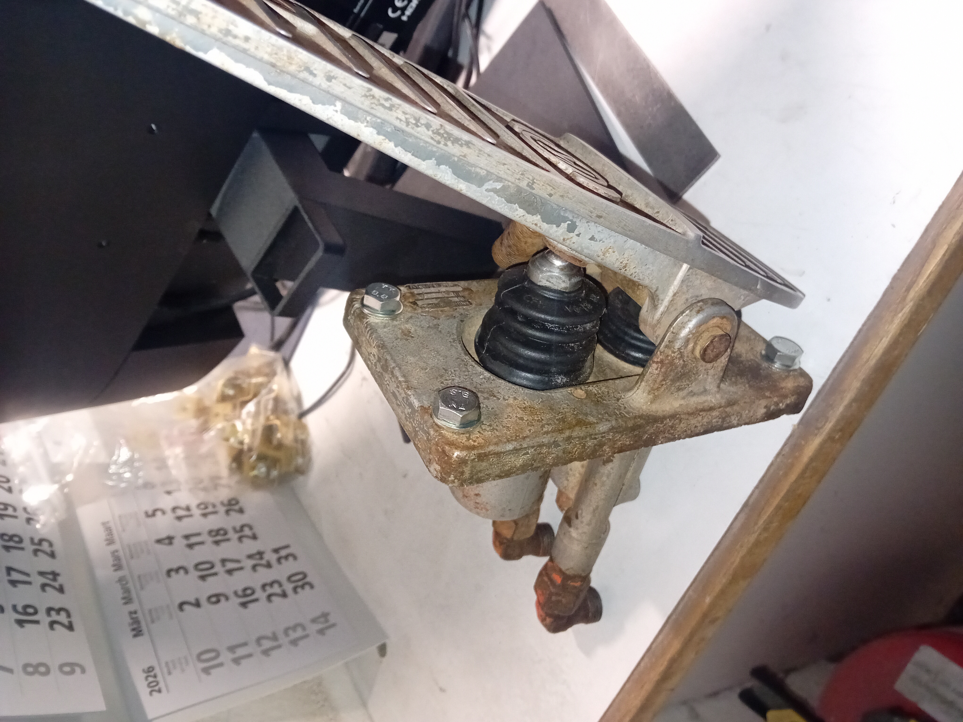

Druck hat er erstmal vorgespannt,dann fing es an zu Zischen also erstmal Fußbentil raus...und zerlegt dazu schonmal Bilder...
Rest nach und nach.

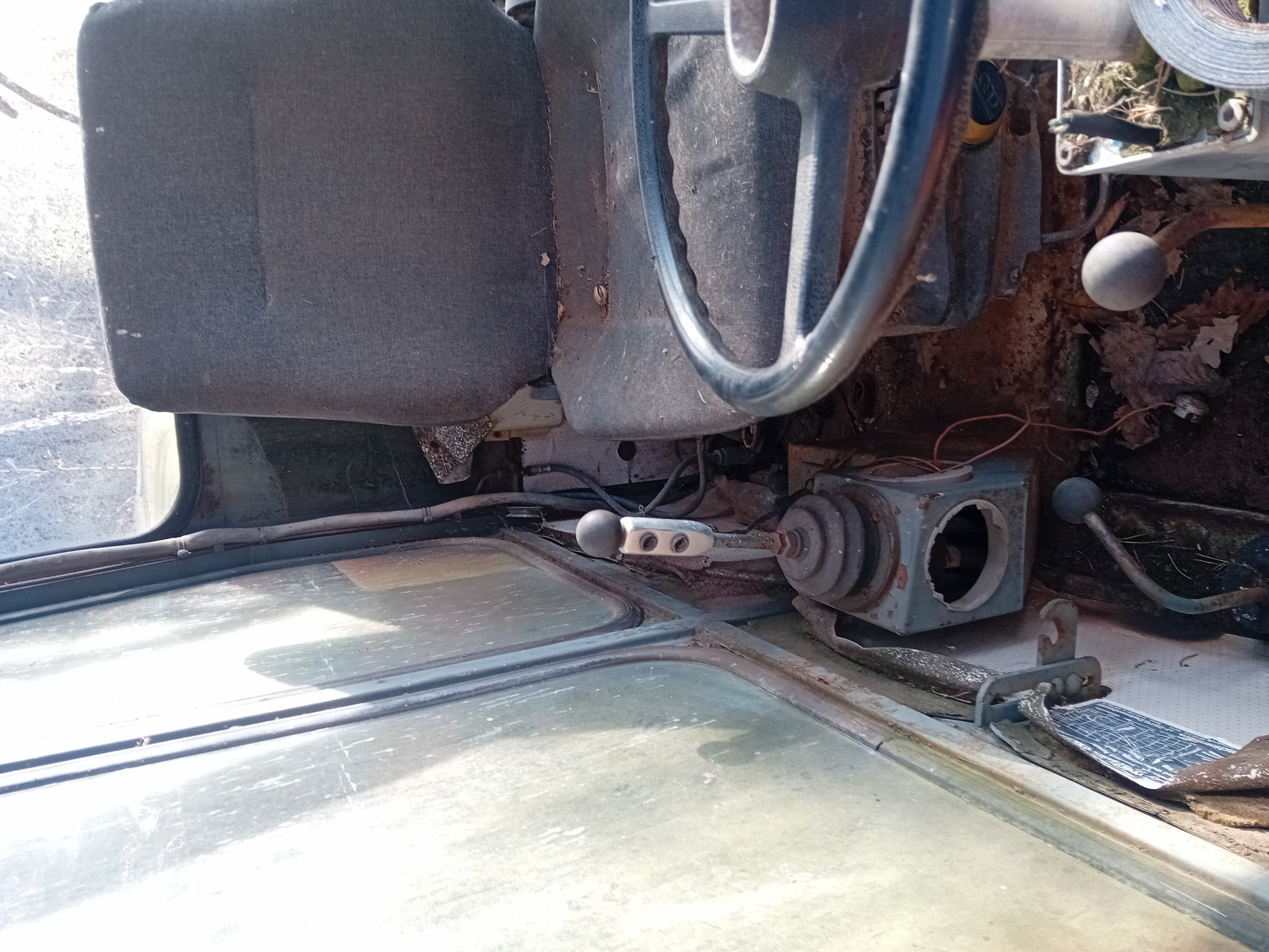

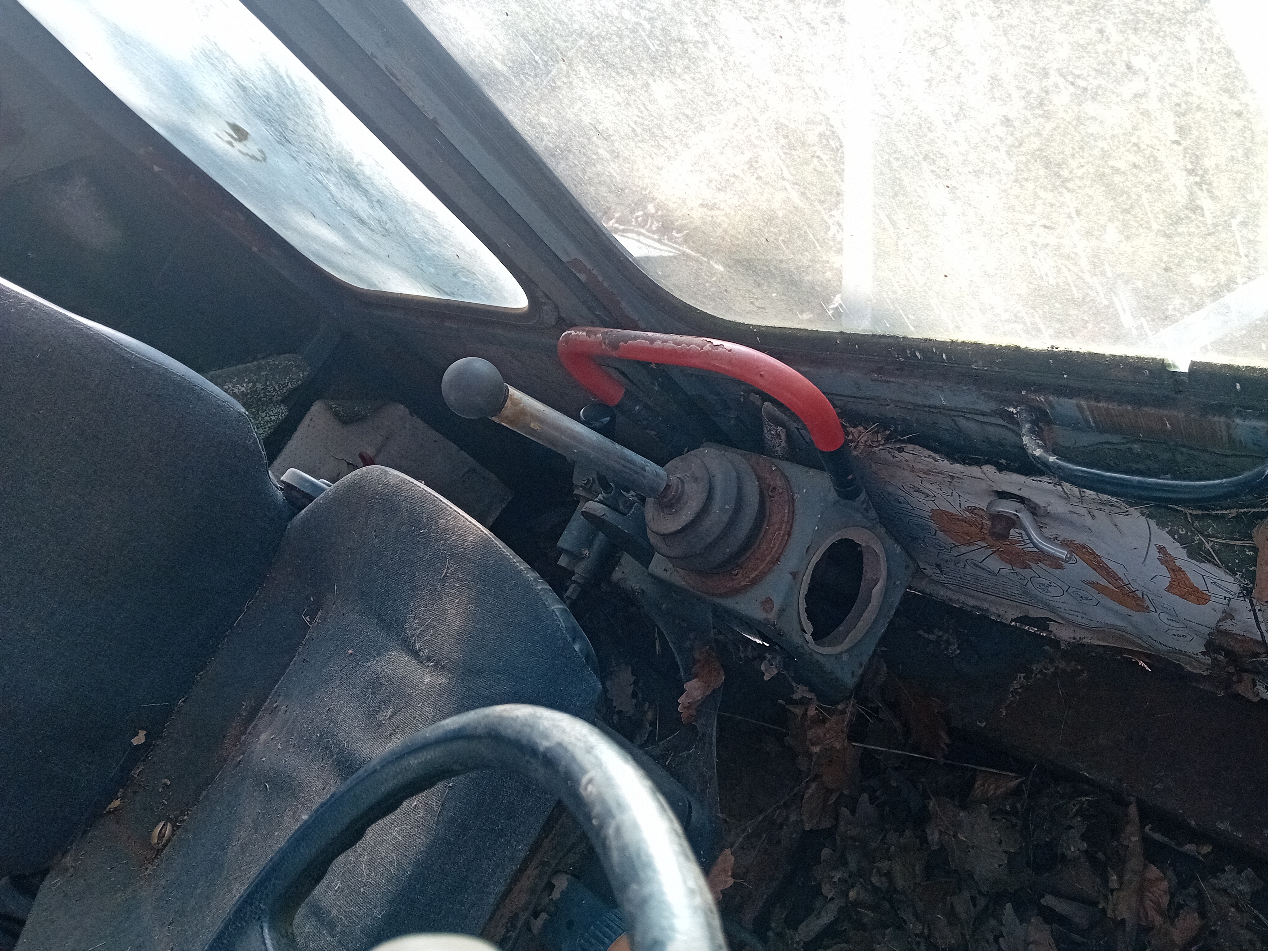

Ab welchem Druck sollten denn die Gänge rein gehen ?
Hatte 4 Bar laut Manometer,aber es ging kein Gang rein,den Fahrmotor hat man laufen hören beim betätigen des linken hebels an der Lenksäule,und Geländegang neben sitz war laut Hebel auch drin.
Bremsen sind frei wenn ich mit dem Stiel vor und zurück schiebe läuft er frei.

Der Bagger hat eigentlich einen Abschaltdruck von 5,3 bar. Ich hab etwas mehr drauf gegeben.
Aber so um 4-5 bar sollte er auf jedenfall schalten. Am besten unten mal, die Anschlüsse abbauen, ob überhaupt Luft ankommt.
