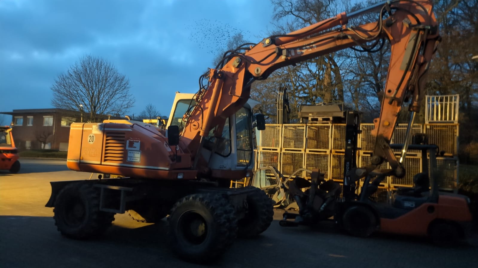

Ich möchte mich und unseren neuen Bagger kurz vorstellen, ich bin Ulli aus Lengerich/Westfalen. Wir haben grade für unseren Hof einen Atlas 1304K Baujahr 1996 gekauft:
Es ist also die neuere Version, da aber dann noch der ältere Luftgekühlte mit Druckluft. Wir haben ein paar Baumaßnahmen anstehen, und haben sowieso immer wieder Bagger geliehen im Bekanntenkreis, jetzt war es einfach mal an der Zeit was eigenes hin zu stellen, und so ist unsere Wahl auf diesen hier gefallen.
Die Maschine ist insgesamt für seine 13000h ganz gut beieinander, nicht groß ausgeschlagen, kräftig und ziemlich dicht, allerdings macht das Display wilde Dinge (War uns beim Kauf bekannt und bewusst)

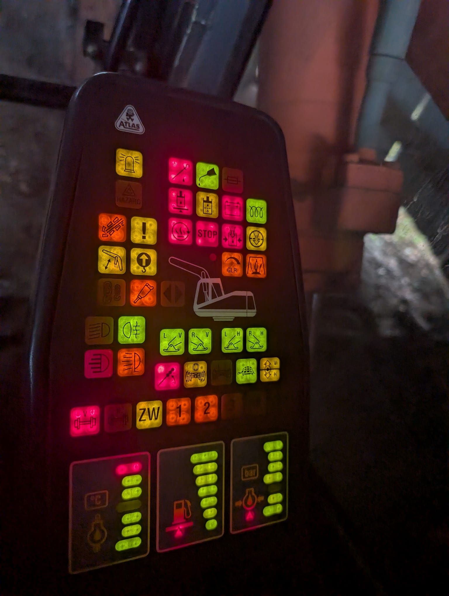

Die Anzeige variiert, das auf dem Bild ist der eine Extremfall, wo fast alles leuchtet und das dann auch noch wechselt, also Lampen gehen aus, andere gehen an. Wenn das der Fall ist, geht auch sporadisch die Hupe an und der Scheibenwischer :?
Nach ein paar Minuten fängt sich das meistens, dann geht fast alles aus, außer dem gelben Ausrufezeichen. Allerdings gehen dann auch die ganzen unteren Anzeigen (Öldruck, Dieselfüllstand, Temperatur) nicht mehr... Unabhängig vom Status funktioniert absolut alles, von Fahrantrieb über Licht bis Gebläse etc. einwandfrei, außer dem Steuerkreis vor am Arm. Der geht nie.
Nach etwas Recherche hier vermute ich also, das die Platinen die besten Zeiten hinter sich haben? Es ändert sich manchmal etwas, wenn man über eine Bodenwelle fährt, kann das auch die Platine sein? Oder vielleicht doch "nur" Stecker / Kabel irgendwo? Ich hätte die Möglichkeit, von einem Bekannten die Platinen auszuleihen, kann ich die bedenkenlos einbauen, nicht das ich ihm seine auch kaputt mache? Oder wo würdet ihr anfangen zu suchen?

Es klingt für mich so, dass du auch einen Massefehler haben könntest. Vielleicht mal die Verkabelung auf defekte oder lose Klemmen/verschraubungen kontrollieren.

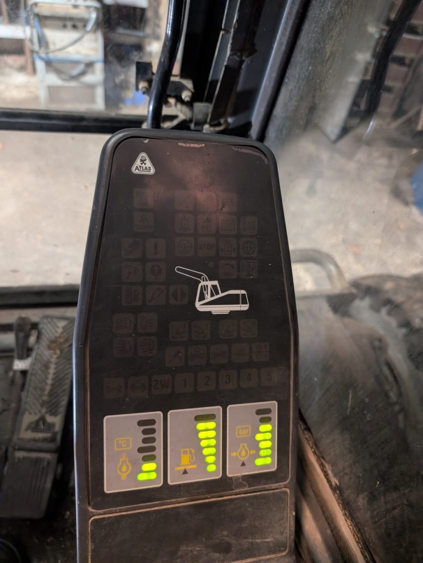

Gestern bin ich endlich mal dazu gekommen, ein wenig nach dem Bagger zu schauen. Ich habe alle Stecker und Relais von den Platinen abgezogen und neu gesteckt und damit ist es schonmal deutlich besser geworden. Ich denke, das der jetzt den Start-Test durchläuft, anschließend funktionieren die drei Anzeigen unten (Temperatur, Dieselfüllstand, Öldruck) und liefern plausible Werte, oben leuchtet "nur" noch "Stop", ohne weitere Symbole. Auch der zusätzliche Steuerkreis geht jetzt. Allerdings auch immer noch sporadisch der Scheibenwischer :lol:

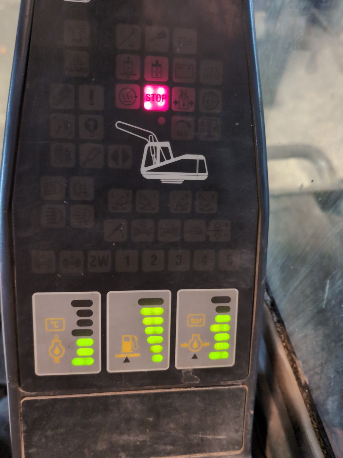

Ich komme leider nicht so recht weiter mit meinem Patienten... Stand ist unverändert, die Stopleuchte ist an, und der Summer auch, aber ohne weitere Fehlermeldung:
Die Instrumente unten zeigen plausible Werte an, die auch mit steigender Temperatur/Drehzahl korrelieren.
Hat der Motor zusätzlich zu der Öldruckanzeige noch einen Öldruckschalter? Ich habe keinen gefunden, und nach meinem Verständnis müsste dann ja auch das kleine Dreieck beim Öldruck mit leuchten? Ich habe Online eine Anleitung von einem 1504 Kettenbagger gefunden, dort ist beschrieben das die Stop-Leuchte an ist, sobald Öldruck fehlt (definitiv nicht der Fall), Kühlwasser fehlt (bei einem Luftgekühlten sicher nicht :mrgreen: ), oder die Temperatur zu hoch ist- auch das kann ich ausschließen?
Hat noch jemand eine Idee? Sonst muss ich den Summer abklemmen, aber das wäre schade :(

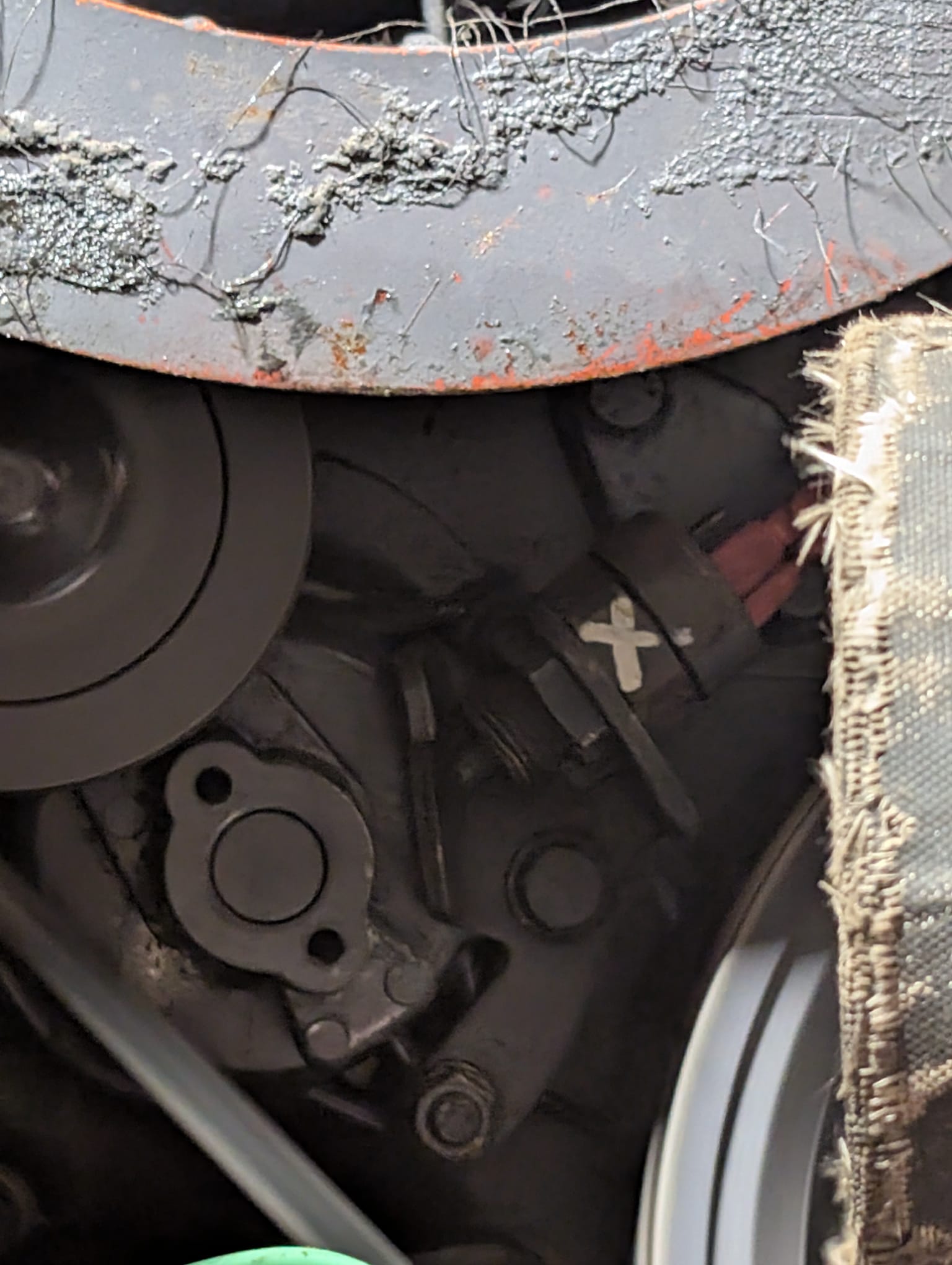

Wenn ich mich gerade recht entsinne, ging beim alten 1302D die STOP-Leuchte auch an, wenn der Keilriemen durchrutscht oder die Riemenspannung nicht ausreichend war.

Wenn nur STOP ohne eine Anzeige leuchtet, könnte es sein, daß der Schalter für den Keilriemen hängt oder defekt ist. Zieh mal den Stecker ab und schau was passiert, wenn nichts passiert dann mal überbrücken.

Mit den Unterlagen und Hinweisen hab ich mich auf die Suche gemacht, und dann noch eine Klappe mehr abgebaut als in der Anleitung beschrieben... da dann aber den Sensor gefunden:
etwas gängig gemacht- funktioniert! Kein Stop, kein Piepen, keine Probleme mehr. Mega gut! :D
Vielen Dank euch allen, vor allem Daniel für die Anleitung und Unterlagen und Tyriustdk für den Hinweis mit dem Sensor am Keilriemen ;)
