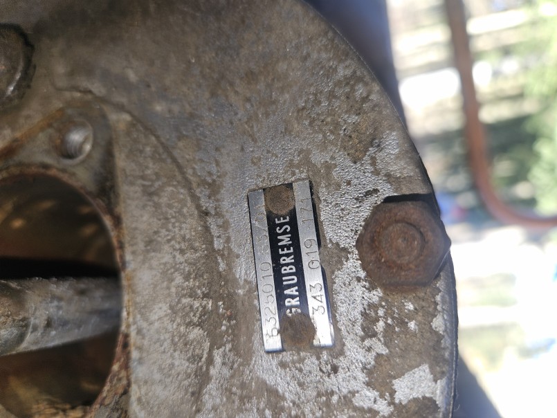

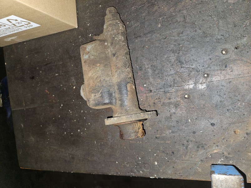

Hallo, ich bin momentan dabei meinen Mobilbagger wieder fit zu machen.
Momentan habe ich leider ein Problem mit der Bremse , da die Membranzylinder und die Geberzylinder festgerostet sind.
ich habe die Teile bereits nach Bremsen Schöbel geschickt wo mir gesagt wurde die Neuteile würden ca. 2000€ kosten und aufarbeiten noch mehr.
Daher meine Frage ob es mögliche Alternativen gibt oder etwas von einem anderen Modell oder Baujahr unefähr passen würde.
Danke im vorraus und ich versuche noch Bilder anzuhängen.

Okay, dann muss ich wohl versuchen den Luftteil zu Hohnen und abzudichten.
Hat zufällig schon jemand die Maße von den Dichtungen?
Radbremszylinder wollte ich ebenfalls hohnen und abdichten da muss ich nur noch schauen ob die Trommel abdrückgewindelöcher hat.
Die Hauptbremszylinder sind total kaputt hoffentlich sehen die Membranzylinder anders aus
Dankeschön für die Antworten
