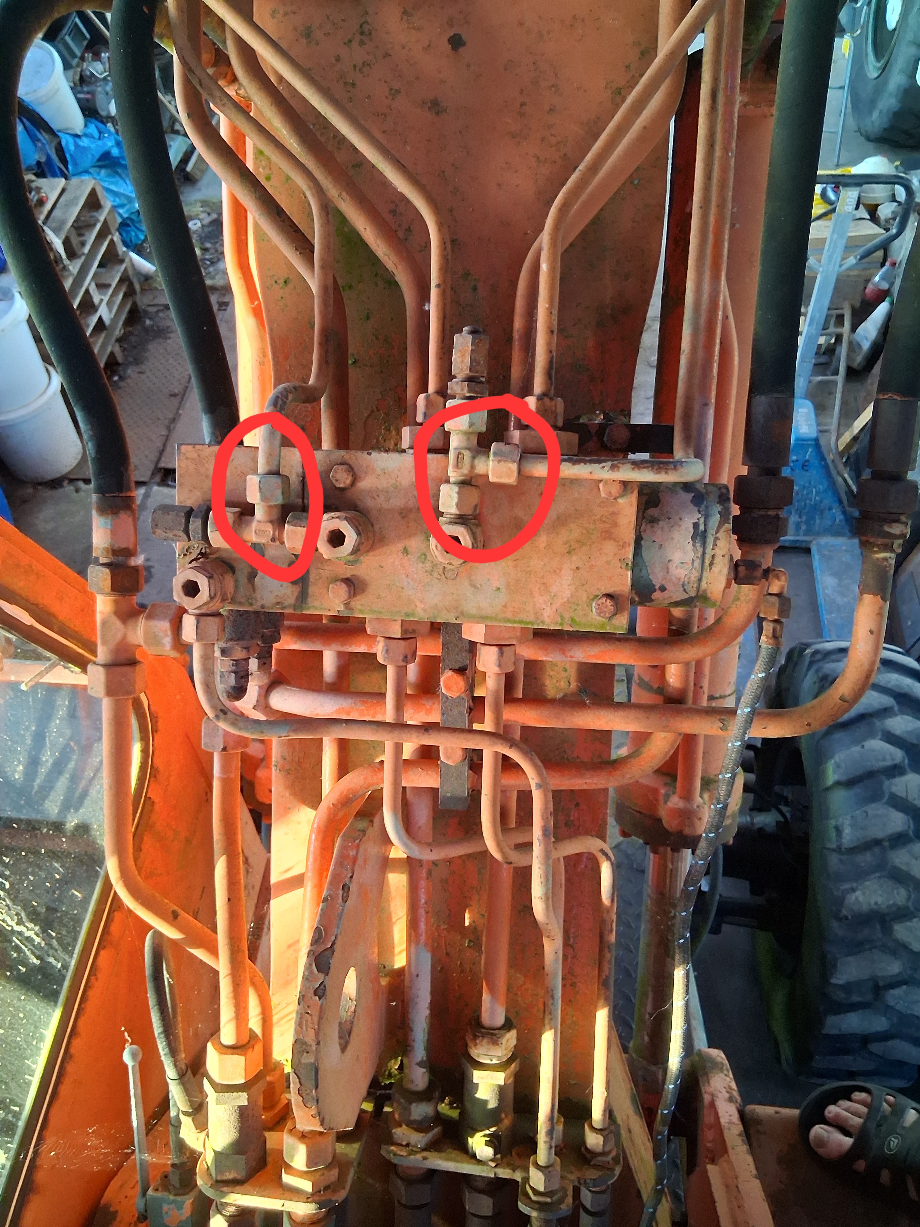

Also die beiden Hydraulikleitungen gehen auf den Block der auf dem Hubarm sitzt, rot eingekreist.
An diesem Block ist noch eine Druckluftleiteung wie es aussieht, rechter Hand am Steuerblock. hat die was mit der Steuerung zu tun ? Druckluft ist noch Nangelware :shock:

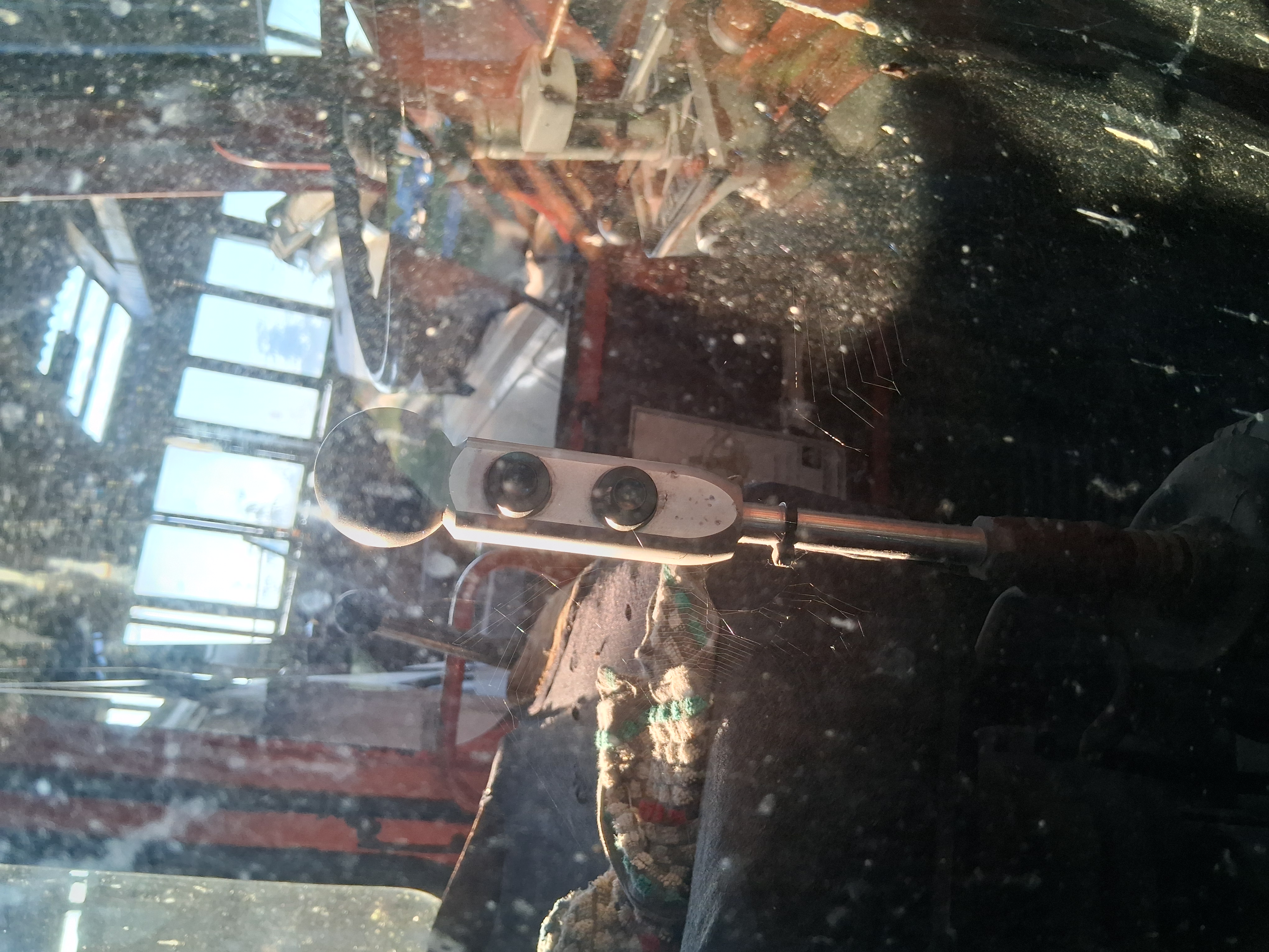

Vielleicht ist dieser Gedanke noch hilfreich: am rechten Steuerhebel sind 2 elektrische Steuerknöpfe, der untere soll für die Hammerfunktion (Abbruchhammer) sein, wenn ich den drücke baut sich nach vorne hin Druck in einem Schlauch auf.
Der obere Taster bewirkt nichts. Muss ich den vielleicht drücken und zusätzlich den Steuerhebel irgendwo hinnehmen bewegen ?

Das sieht wie ein Umschaltblock aus.
Verfolg mal die zwei Leitungen, die oben am Block Richtung Arm vor gehen. Die könnten dann für Greifer drehen sein. Wenn ja, wird der Teleskoparm über die zwei Taster am Joystick geschalten. Aber es müßte dann in der Kabine noch ein Luftventil verbaut sein, wo Du umschalten kannst zwischen Greifer drehen/Teleskoparm. Dieses steuert dann den Block an.

Mein Gefühl sagt mir, dass die Ansteuerung über den oberen Taster am rechten Steuerhebel erfolgen könnte, wäre auch vom Handling her sinnvoll.
Dazu noch eine Frage: Diese Taster steuern ein elektrisches Magnetventil welches ggf. Druckluft auf den Umschaktblock leitet ?

Wenn die Bagger ohne Teleskoparm ausgerüstet sind, dann sind die zwei Knöpfe für Greifer drehen links und drehen rechts.
Jeder Taster steuert ein Magnetventil. Diese betätigen im Steuerblock ein Ventil. Das Öl gelangt jetzt in Deinem Fall zu dem Steuerblock oben im Bild. Wenn keine Luft am Block anliegt geht das Öl weiter nach vorne zum Stiel an die Hydraulikkupplungen. Wenn Druckluft am Block anliegt, geht das Öl zum Teleskoparm.
Für die Druckluft am Block muß noch irgendwo anders ein Ventil sitzen. Verfolg am besten mal die Leitung vom Block weg.
Du könntest mal mit ner zweiten Person was probieren. Schraub den Luftanschluß am Steuerblock weg. Einer nimmt ne Luftpistole und gibt auf den Block Luft (ca 6 bar). Der andere betätigt die Taster in der Kabine. Wenn dann die Ansteuerung funktioniert, sollte der Teleskoparm aus- und einfahren.
