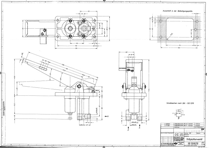

Re: Fusspedal für Schwenkbremse
Das müßte das gleiche Pedal, wie bei Dir sein. Mehr hab ich leider nicht.
Vielen Dank für die Zeichnung.
Ich benötige das Innenleben, da ich nicht sicher bin ob es richtig zusammen gebaut ist. Beim Öffnen ist das Innenleben durch den Federdruck herausgesprungen und ich habe schon alle möglichen Zusammenbau Optionen probiert ohne das es wie vorher funktioniert. Das ursprüngliche Problem war dass das Trittplattenbremsventil für die Schwenkbremse kontinuierlich leicht entlüftet hat und dadurch der Kompressor immer gelaufen ist. Daher habe ich es geöffnet da ich dachte es wäre ein Problem der Dichtungen. Aktuell habe ich das Problem, dass die Schwenkbremse erst öffnet wenn das Pedal komplett nach oben gezogen wird. Wirklich auf den letzten Drücker. Wenn es nach unten getreten wird schließt die Schwenkbremse aber es entlüftet kontinuierlich was nicht sein sollte. Vielleicht falsch Zusammen gebaut?
Hallo Hans,
vielleicht hilft das. Ist zwar vom 1404, aber ähnlich aufgebaut. Gruß Wolfgang
Ist leider nicht die beste Auflösung, vielleicht hilft es.
