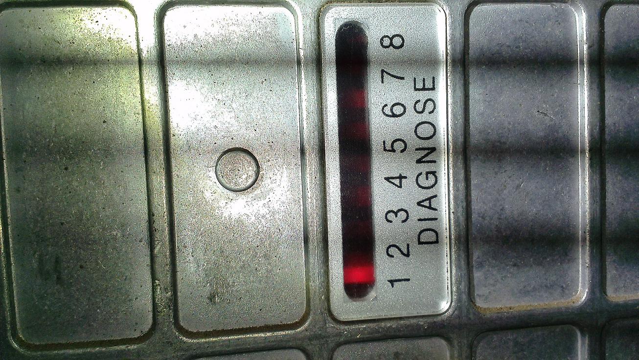

Mit dem Schaufenster hab ich nochmal nachgesehen, sind wohl 8 Dioden bei mir und ich glaub dass bei mit nicht die Nummer 2 sondern doch die 1. brennt . Die Rote geht nach zirka 5 Sekunden nachdem ich Zündung angemacht hab an.
Ich Versuch mal ein Bild hochzuladen damit ihr seht was ich meine

Beitrag von Baggeristi » Di 12. Mär 2013, 07:16
Hoffe man kann was erkennen
Bild STG

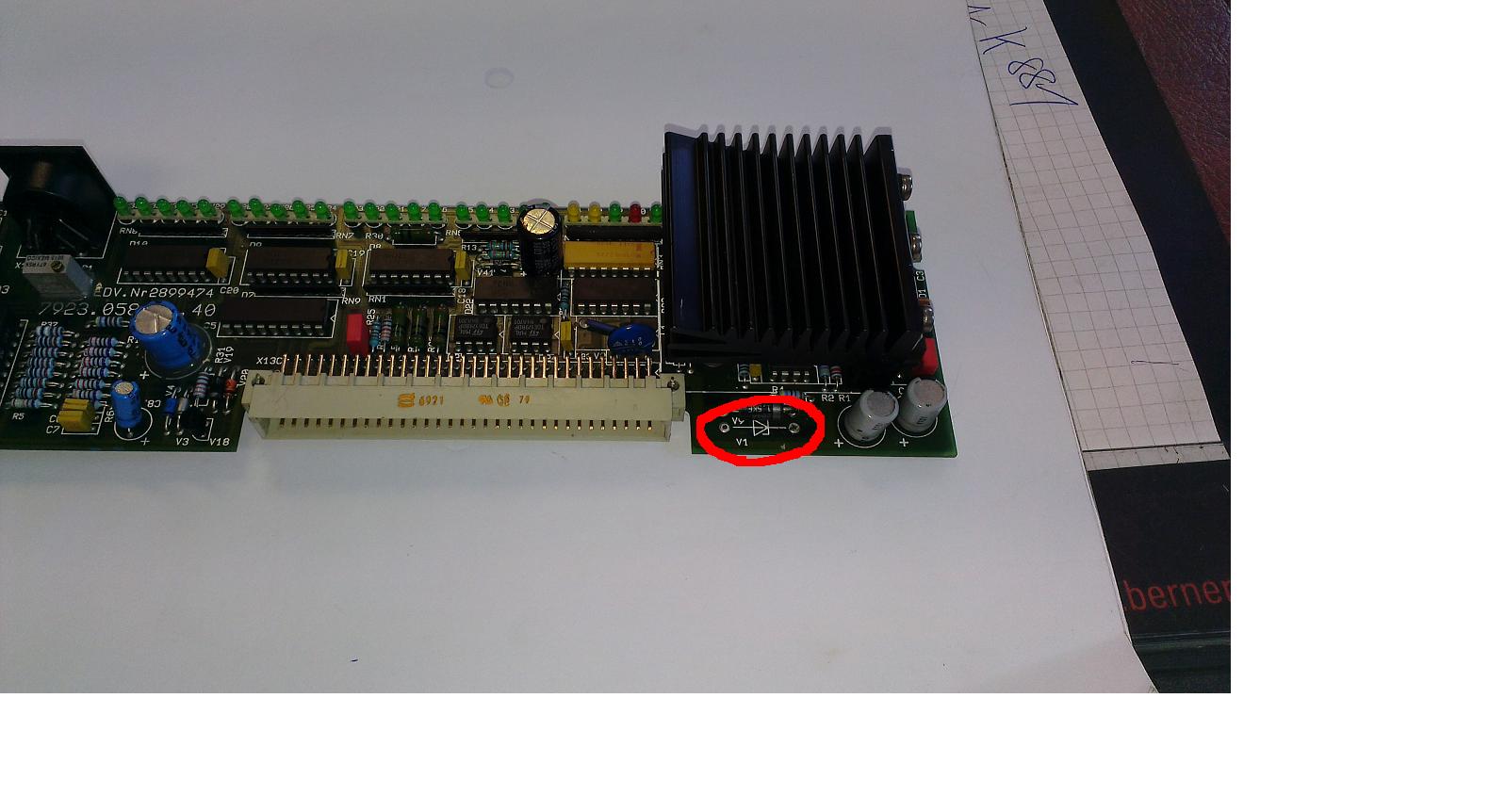

Beitrag von Baggeristi » Di 19. Mär 2013, 13:08
So wie es aussieht war eine Diode auf der Rechnerplatine defekt , werde demnächst eine neue einlöten und so Gott will geht dannach wieder alles. Vermute dass die Diode mein Batterieladegerät auf dem Gewissen hat .
