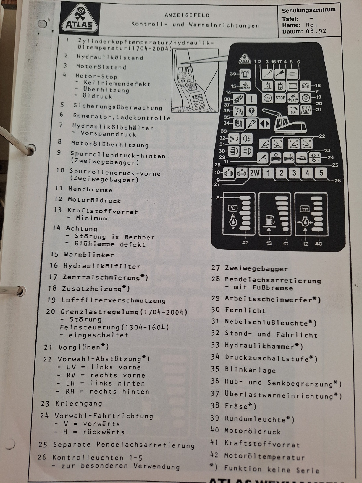

Beitrag von Webmaster » So 21. Jul 2024, 18:04
Kannst Du mal ein Bild von der rechten Konsole einstellen. Ich hab mal ein Bild von der Ausführung der ersten Generation mit angehängt. Der Kriechgangschalter ist da eigentlich im Fahrtrichtungsschalter am Lenkrad links integriert. Der Gangschalter in der rechten Konsole (Schalter Nr 7). Bei den kleineren Baggern war der Umschalter links, wo bei Dir die Verschlusskappe drauf ist und mit Luft gesteuert.
Im Anzeigefeld sollte eine Leuchte sein (Nr 24), welche anzeigt, ob das Signal für vorwärts/rückwärts ankommt.

Beitrag von Raupenfan_86 » Mo 22. Jul 2024, 21:19
Servus,
ah, dann scheint der Schalter mit dem Hasen doch die "Gangschaltung" zu sein (Foto von der Konsole anbei), ist nur verwirrend in meiner Betriebsanleitung, aber dann variiert es doch stärker von den Baujahren.
Habe mir das mit den Relais angesehen - komischerweise, wenn ich den Schalter für die Pratzen auf 1-4 stelle, leuchten in allen Fällen die Relais K16 + K20 :o (in Stellung 0 keines der beiden)
Nur in Stellung 1 oder 3 vom Pratzen-Schalter hört man ein "Klick", wenn ich die Gangschaltung (Schalter 7 / Hase) betätige...aber von den Relais bleiben dennoch nur K16 und K20 aktiv lt. Diode.
Vermutlich habe ich da ein elektr. Problem...Fahrschalter mit vor / zurück zeigt mir bei den Relais nichts an (hab's aber nur per Zündung probiert, ohne zu starten), auch nicht in der Konsole (weiß aber nicht, ob die Leuchte 24 jemals was anzeigte)...
Zumindest ist es schon mal ein kleiner Schritt, wo ich mich freue, wo man weiter ansetzen kann...
