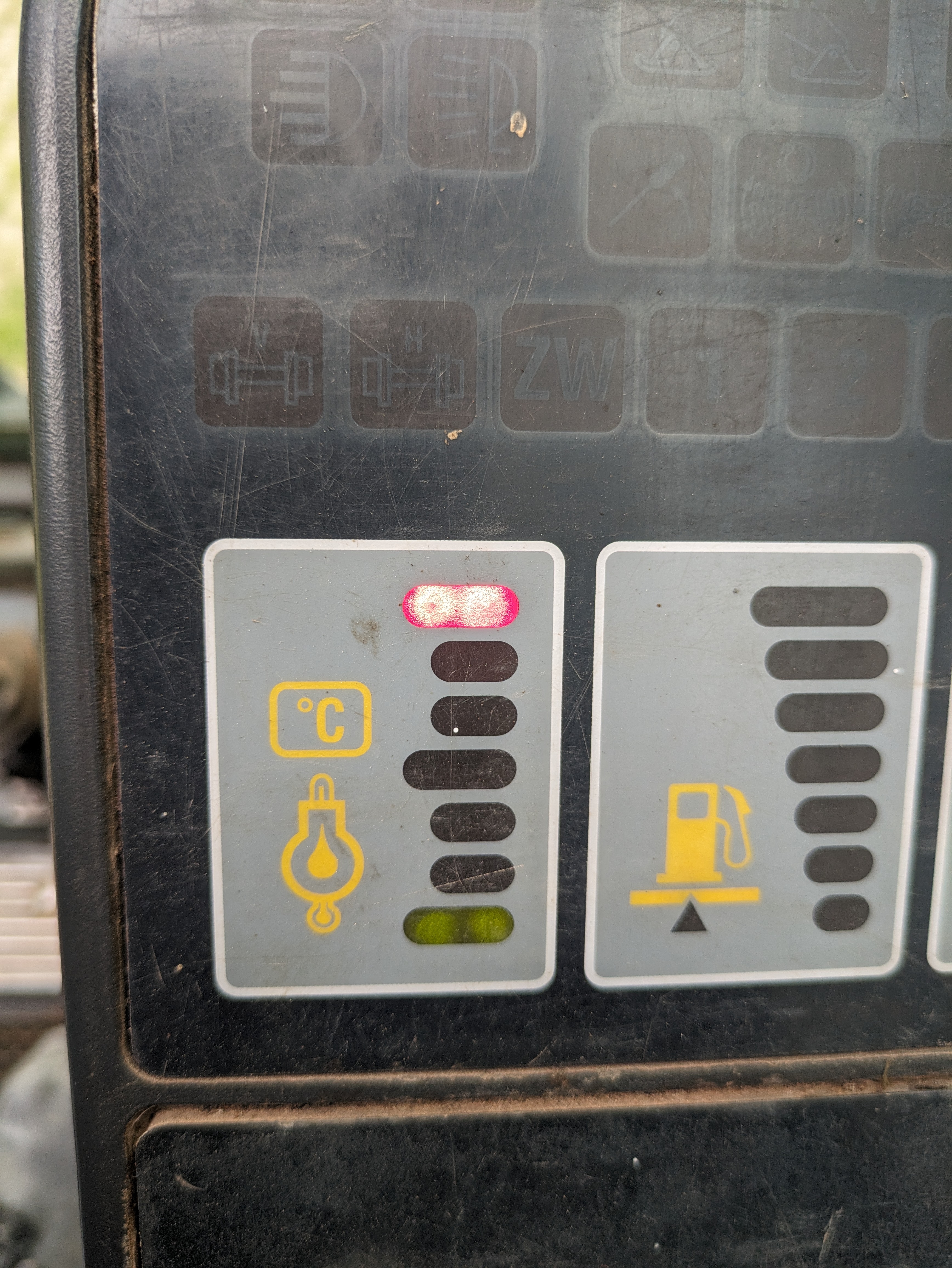

Moin zusammen,
bei meinem 1404 geht manchmal sofort nach dem Starten bei kaltem Motor die rote Temperaturkontrollleuchte an und die Anzeige STOP auch und es ertönt ein Dauerpiepen. Grundsätzlich funktioniert die Temperaturanzeige und die gelben Kontrollleuchten gehen nach und nach mit zunehmender Temperatur auch an. Kühlflüssigkeit ist auch ausreichend vorhanden.
Woran kann das liegen?
Viele Grüße,
Christian

Hallo Christian,
am Motor ist ein Temperaturschalter, der bei Überhitzung schaltet.
Entweder ist dieser Temperaturschalter defekt, oder die Kabelverbindung zu der Stopplampe hat eine Verbindung nach Minus.

Hallo Demian,
vielen Dank. Ich werde es prüfen.
Der Fehler tritt sporadisch auf.

Hallo Christian,
Cbn hat geschrieben:
Mi 19. Jun 2024, 09:25
Das macht das suchen zwar nicht leichter, aber wenn Du den Temperaturschalter abklemmst und ihn mal so nutzt, sollte sich zeigen ob der Alarm noch mal ausgelöst wird.

Beitrag von Cbn » Do 20. Jun 2024, 14:31
Das war auch mein Gedanke. Der Fehler war öfters da als nicht da. Daher sollte es sich dann schnell zeigen.

Beitrag von Webmaster » Fr 21. Jun 2024, 07:32
Im schlimmsten Falle, hat Dein Display innerlich einen Schaden.
