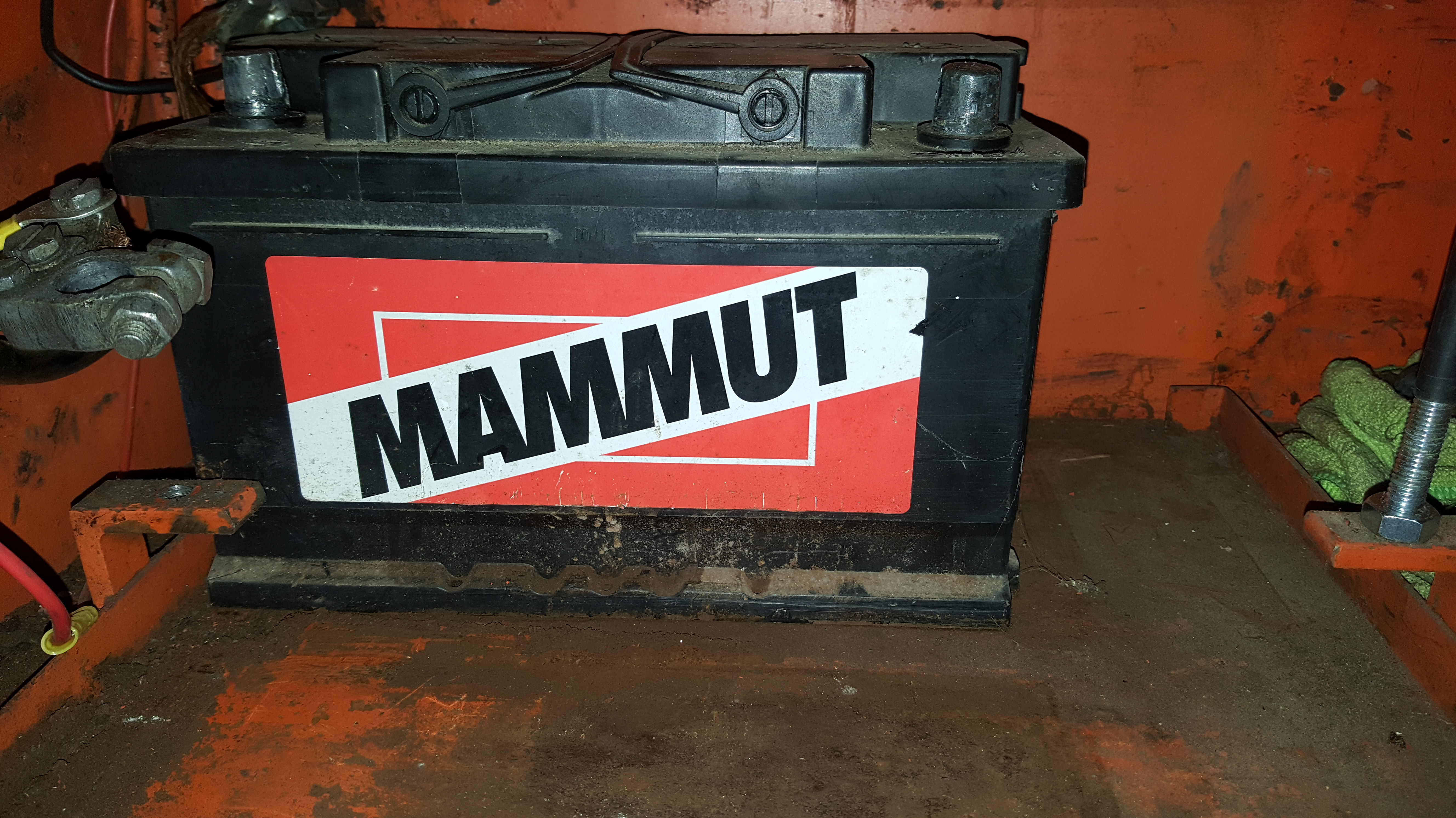

nun ist es wieder so weit, es ist Winter, kalt und die Maschine springt gerade noch so an. Damit meine ich, dass sich der Anlasser zu langsam dreht weil einfach der Saft ausgeht. Ich denke bei dem Problem muss ich nicht lange suchen, denn ich weiß die zwei Batterien sind einfach zu klein (2x 12V 66Ah 480A). Aber da Mammut drauf steht sollte das ja erst mal Funktionieren :D
Und nein, ich habe diese nicht so eingebaut. Ich hab das so vom Vorbesitzer übernommen und bin folgendem Motto treu geblieben: "Never change a runnig system".
Mein Frage wäre deshalb, was habt ihr in euren Baggern so drinnen, womit gibt es gute Erfahrungen. Sind es einfache "Autobatterien" oder die "LKW Variante"? Lt. Beschreibung sollen ja auch 2x 12V 105 Ah rein, was erst mal vernünftig klingt.

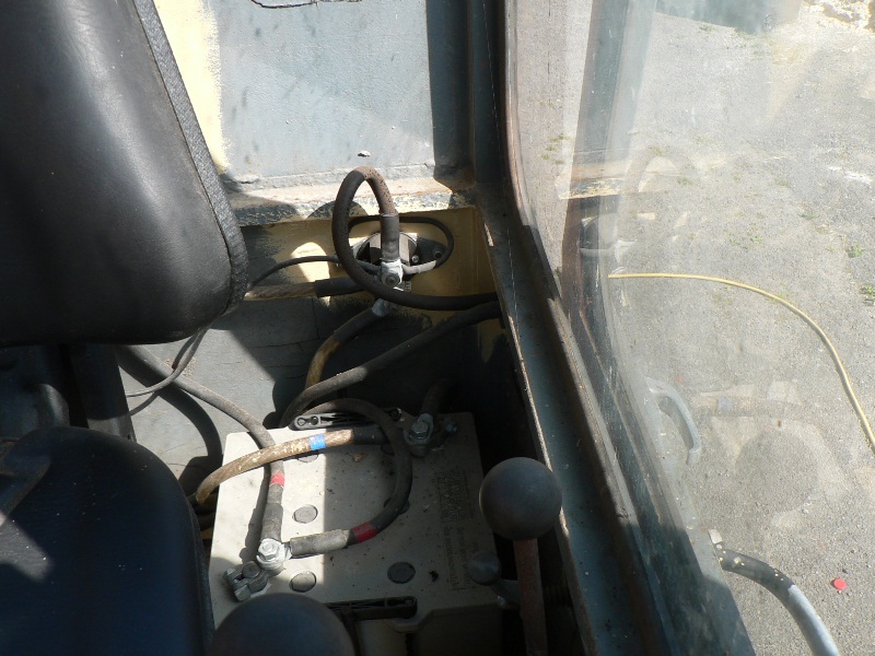

ich habe 2 x 110 Ah Gel-NATO drin.
Funktioniert einwandfrei in 12V.
Soll später auf 24 V umgeklemmt werden.
(Batterie-Hauptschalter an Kabinenrückwand.)

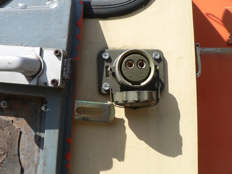

deswegen baut man tunlichst Fremdstartsteckdosen ein.
Bei meinem 1302 an der Kabine - Türseite.
