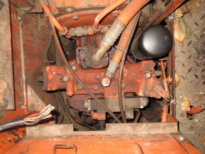

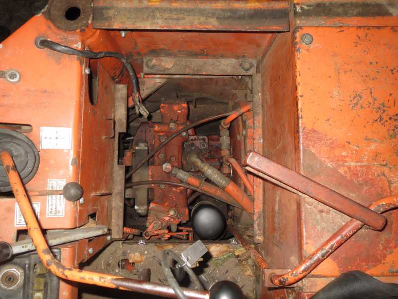

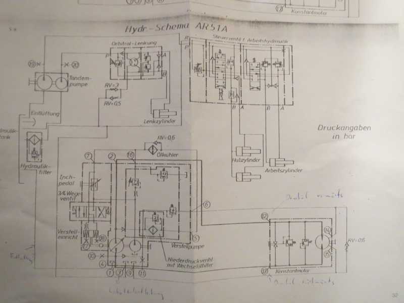

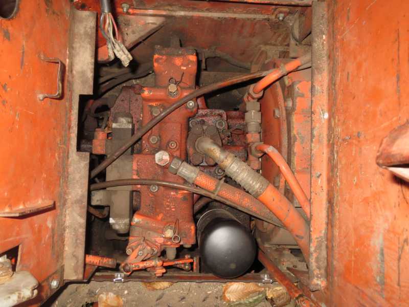

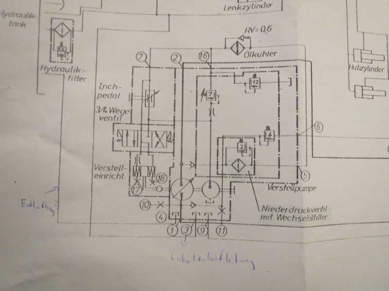

Guten Abend Zusammen.
Danke für die weiteren Antworten. Leider konnte ich bis jetzt das Problem nicht finden bzw. beheben. Ich konnte aber feststellen, dass das Problem häufiger auftritt. Bei dem letzten Arbeitseinsatz hat dann zusätzlich das Hydrauliköl geschäumt, sodass es durch die Entlüftung wirklich rausgeflossen ist. Das "surren" kommt von dem Bauteil, welches ich fotografiert habe. Laut Hydraulikschema sitzt in diesem Bereich irgendwo ein Niederdruckventil mit Wechselölfilter. Ist damit wohl die schwarze Filterkartusche gemeint oder gibt es da noch einen anderen? Der schwarze Filter wurde gewechselt. Weiterhin habe ich herausgefunden, dass das Schäumen durch ein Luftleck entstehen könnte. Irgendwo war auch noch von einem Filter die Rede, welcher als Sieb irgendwo in dem Bereich eingebaut sein soll?
Ansonsten würde ich jetzt die Saugleitung auf Undichtigkeit überprüfen und mich so vorantasten. Aber kann das Surren durch Luft im System entstehen? Oder handelt es sich um einen weiteren defekt, welcher nicht zwingend damit zusammenhängt? Super wäre wenn jmd weiß wo ich suchen bzw. anfangen muss.
Vielen Dank schon mal und einen schönen Sonntagabend.
