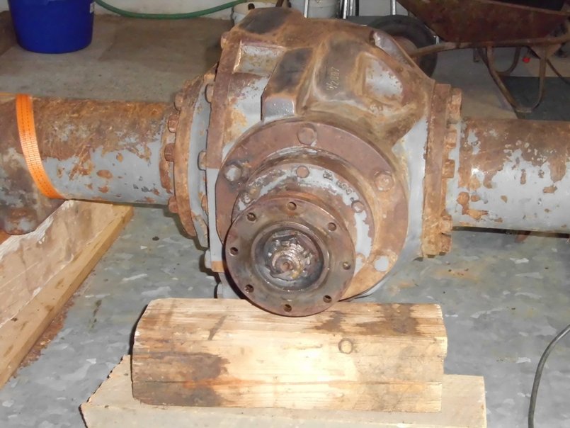

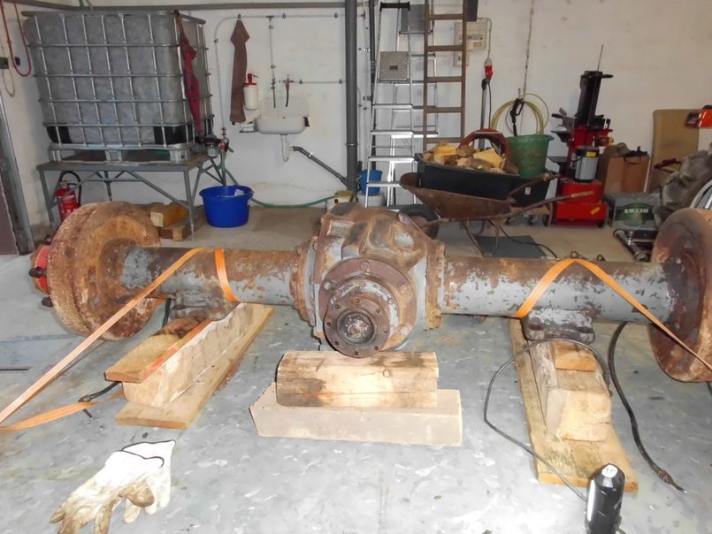

kennt jemand diese Sorte Hinterachse und kann mir sagen, wo auf dem Gehäuse das Übersetzungsverhältnis steht oder welches sie hat ?
Es ist vermutlich keine NAF-Achse (Typenschild nicht vorhanden) und auf dem Gehäuse steht nur groß 726-506 GGG40 dann in einem Kreis BW danach eine 1.
Eine eingeschlagene Nummer hab ich mit 9/2897 entziffert, aber das wird wohl nur die Seriennummer sein.
Ich möchte sie in meinen AB 1302 von 1971 einbauen, aber nur wenn sie zur Vorderachse NAF paßt.
2 Fotos füge ich bei (Achse liegt hier auf dem Kopf)
Danke vorab und allen ein schönes Weihnachtsfest.
LG Monsterbacke

Hallo !
Könnte schon eine NAF Achse sein. Meine im 1302C sieht genauso aus.
Bezüglich Übersetzungsverhältnis muß ich mal schauen, ob ich da was finde. Wird aber denk ich schwierig.
Findet man das Verhältnis nicht raus, wenn man vorne am Flansch eine Umdrehung dreht und dann zählt wieviel die Nabe sich dreht ?! Am besten vielleicht eine Seite festmachen und eine in der Luft lassen.

Guten morgen,
wo hast du denn die Achse her? Ist die aus nen Atlas Bagger? Wenn ja und du die Seriennummer von dem Bagger mir sagen könntest könnte ich den in den Gerätestammkarten nachschauen was da verbaut wurde.

Hallo Webmaster Daniel,
nochmals ganz herzlichen Dank für deine prompten Antworten. Du hast mir wiedermal toll weitergeholfen.
Also, die Achse ist auf meine Nachforschungen hin tatsächlich aus einem 1302 C BJ 1976.
Das Übersetzungsverhältnis 1:7,14 (paßt also genau zu vorne) habe ich wie folgt ermitteln können:
1 Rad festsetzen, Kardanwelle 10x drehen, die freie Bremstrommel hat sich dabei ca. 2,8x gedreht
und folgende Formel verwendet: 10:2,8 x 2 = 7,14
Das geht natürlich ziemlich einfach, wenn die Achse so schön auf dem Tisch liegt.
Ein schönes Weihnachtsfest für Dich und alle anderen Atlas-Fans.
LG Monsterbacke
LG Monsterbacke
