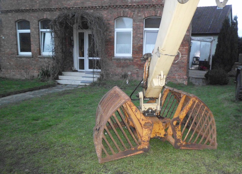

Beitrag von Bagger_Onkel » So 11. Jan 2015, 21:47
nun hat es geklappt.
Ein Kinshofer Leichtgutgreifer hat den Weg von Bayern nach Niedersachsen gefunden.
Schön ist die niedrige Bauart mit liegendem Zylinder.
Nächstes Jahr kommt noch ein Drehservo.
Diesmal muß es mit einen 25mm-Bolzen als kardanische Aufhängung reichen.
Die Aufhängung mit einer Blechdicke von 35mm hatte ich schon.
Sie passt an die Buchse vorn und in die 60mm-Löcher im Verstell-Ausleger.
Man muß nur die äußeren Platten wenden.
Der unlackierte Adapter war beim Greifer dabei.
Da war das 15mm-Blech noch zu erweitern,
und das 20mm-Loch auf 25mm aufzubohren.

Jawohl, sehr gut gelöst.
Ich war damals auch an nem Kinshofer Greifer dran. Dann bin ich aber auf nen E32/E38 Atlas Greifer gestoßen und hab mich für diesen entschieden.

nun hatte ich zwei Jahre einen Leichtgutgreifer gesucht.
In Deutschland war nichts zu finden.
Klar ist Atlas Systemkonform,
aber Kinshofer ist wegen des horizontalen Zylinders besser.

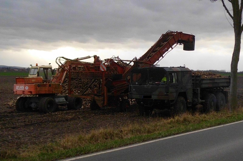

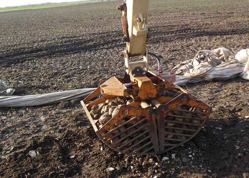

nun noch ein paar Fotos vom Einsatz.
