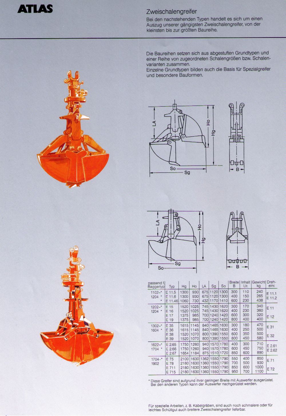

gibt es zum Atlas Greifer E 11.6 ein Datenblatt? Ist er für den 1102 geeignet?

Hallo !
Anbei ein Prospektblatt.
Der E11.6 ist nur die Schale. Wichtig ist, was für eine Greiferaufhängung daran hängt.
Wenn es eine E11.1 oder E11.2 ist, dann paßt es.
