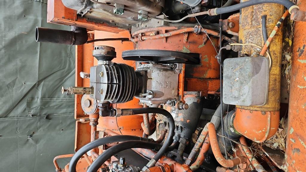

ich möchte an meinem 1202 den verschlissenen Kompressor gegen einen VADEN 1500120001 tauschen, dieser braucht aber eine aktive Schmierung.
Kennt jemand Stellen am F3L912 Motor wo ich den Kompressor in den Ölkreislauf einbinden kann?
Oder kennt jemand ein anderen Kompressor-Typ mit dem ich den Orginalen ersetzen kann ohne den aufwand mit der schmierung zu betreiben?

ich werden einen HS1 40/70 Kompressor verbauen, der besitzt keine Zentralschmierung.
Grüße Reiko

Der neue Kompressor passt perfekt ohne Anpassungen
