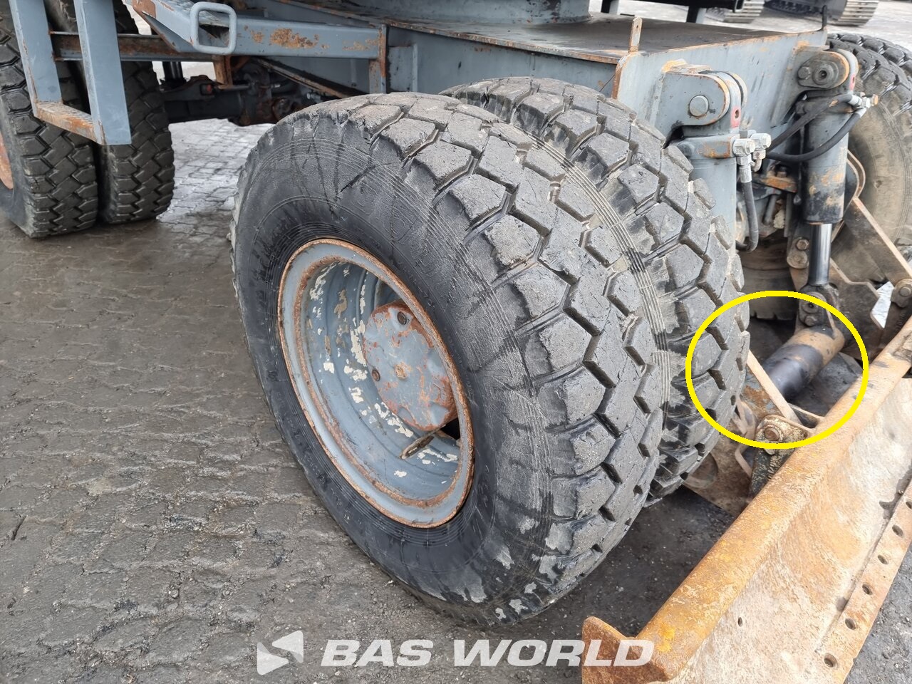

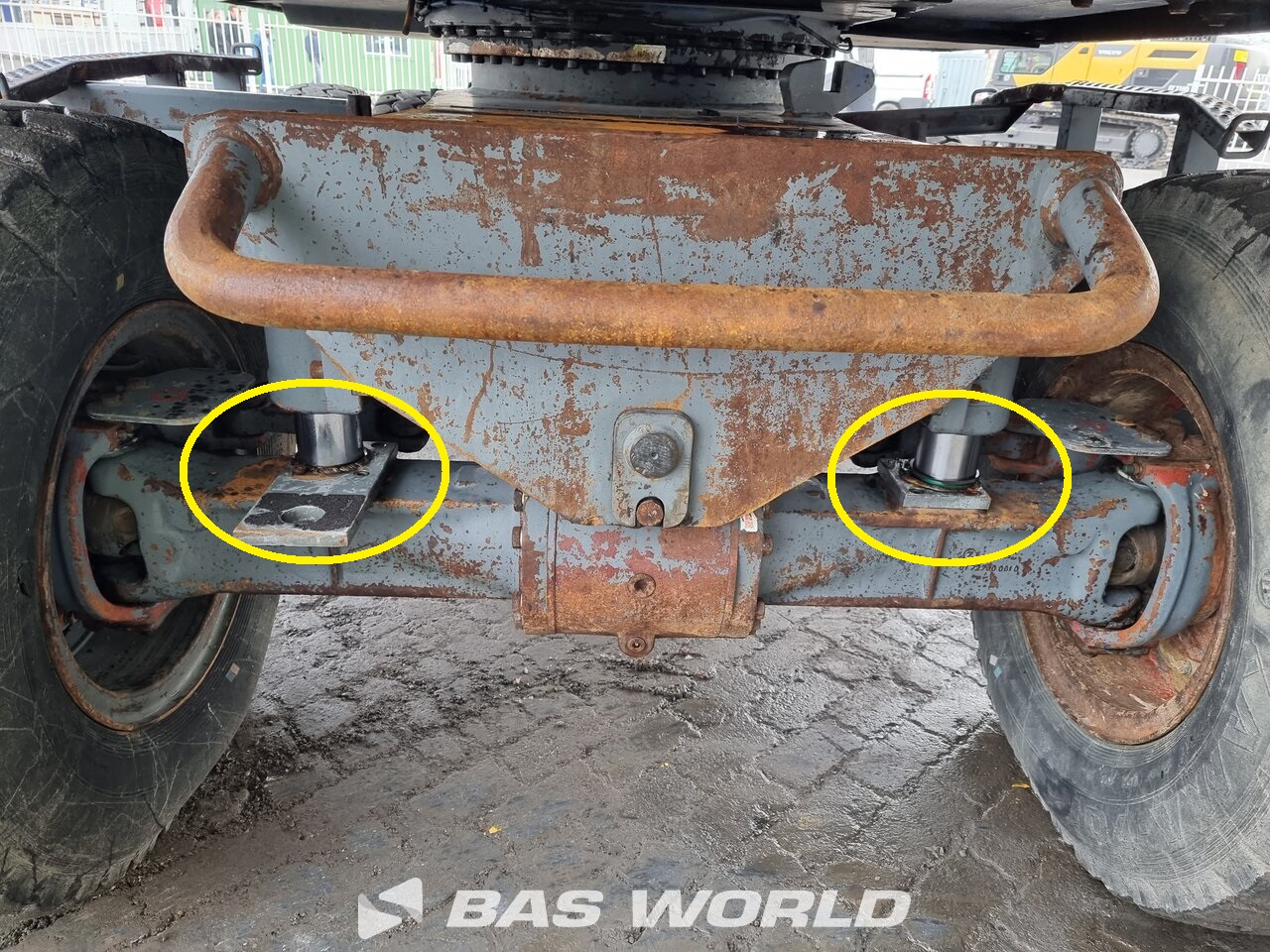

da der Bagger mit dem Hochdruckreiniger gesäubert wurde kann man Ölleckagen nicht mehr erkennen.
zu den Bildern kann ich folgendes anmerken.
Pendelachssperre: auf einer Seite scheint die Dichtung zu fehlen, liegt unten.
Planierschild und Greifer verbogen, deutet auf rauhen unsachgemäßen Betrieb hin.
Auf der Querstrebe vom Planierschild ist Öl, deutet auf undichten Motor hin, wie bei meinem Bagger
Da der Arm teilweise getauscht ist lässt auch da auf rauhen Betrieb schließen.
Vor dem Kauf solltest alle Bewegungen kontrollieren und schauen ob Spiel in den Bolzen ist.

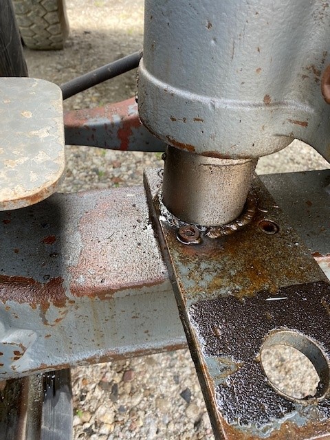

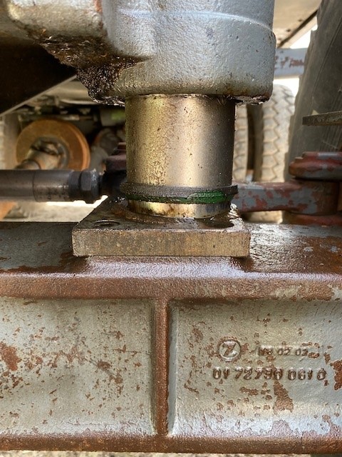

Meinst du mit Pendelachsperre das hier; Anhang.

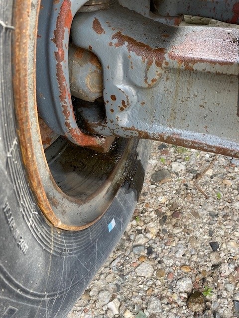

Und Querstrebe vom Planierschild , Anhang.
Re: Ankauf 1404M worauf zu achten?
exakt. Oberes Bild rechte Seite sieht man unten einen Dichtring oder ähnliches liegen. Wenn du schwere Teile heben willst ist es wichtig, dass die Pendelachssperre funktioniert. Ansonsten kann der Bagger beim Schwenken mit Last über die Vorderachse abkippen.
Unteres Bild zeigt auch die verölte Stelle auf der Strebe.
