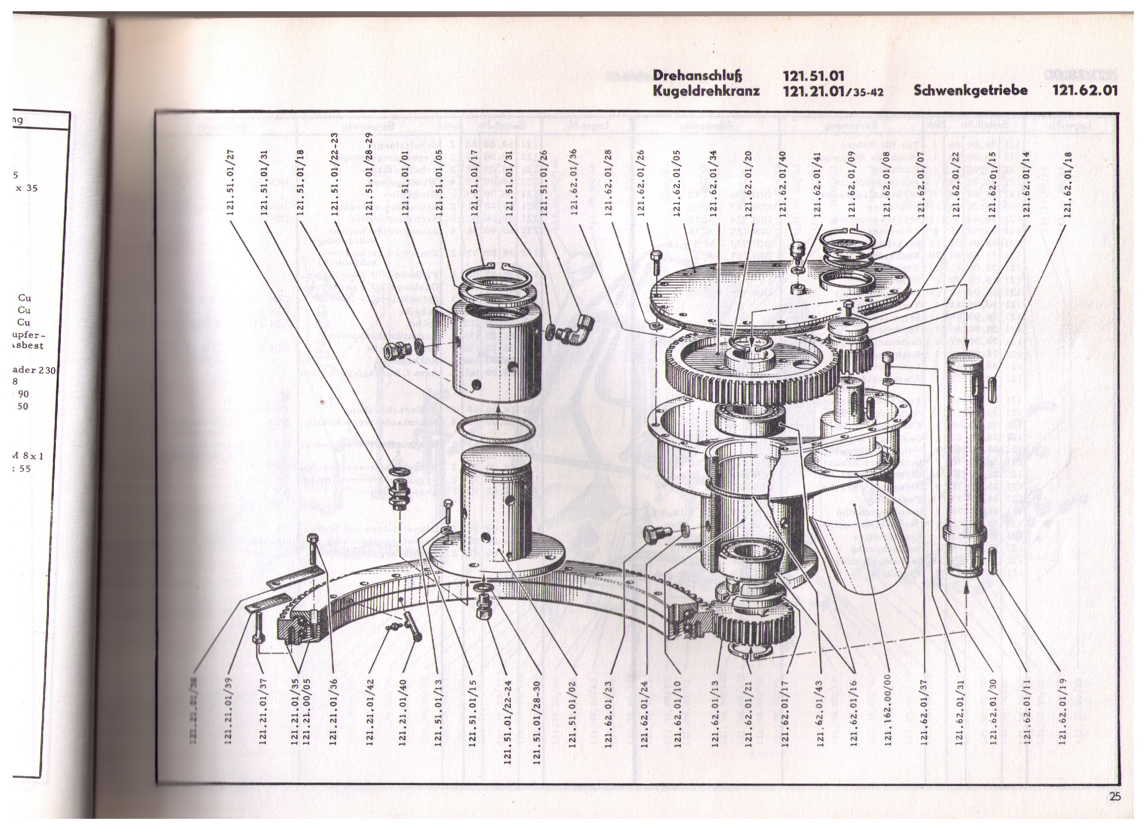

Der Kolben ist am Oberwagen befestigt. Das Innenteil ist mit einem Seegering gesichert.
Ich kann Dir mal ein Bild einscannen, dann siehst Du, wie das ganze aufgebaut ist ?

... jau, so'n schöner Scan in HiRes wäre schon nett 8-)

Hier mal ein Bild.
Kann aber sein, daß diese im Zuge der Weiterentwicklung mal geändert wurde. Aber vom Prinzip immer gleich.

AHHHHH! Eine Insel mit zwei Bergen :lol:
Ok, ich bin genau von einem umgekehrten Aufbau ausgegangen. Der Scan hilft wir wirklich weiter und auch bezgl. Drehgetriebe wird mir jetzt einiges klar :roll:
Super! Vielen Dank!

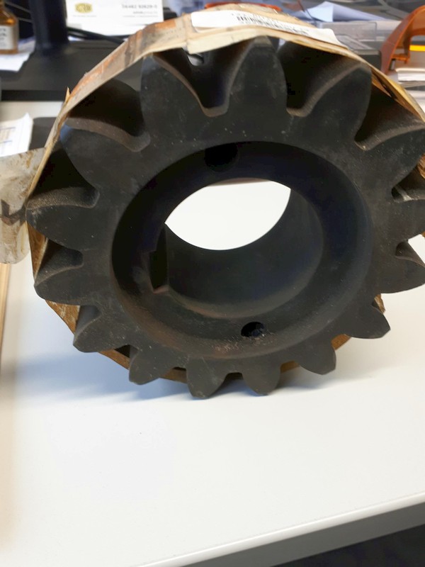

Update zu Herrn Baumbach:
Er hatte meine Nachricht schlicht übersehen. Inzwischen stehen wir im Kontakt und just vor 15 Minuten teilte er mir incl. Bild mit, das er genau das Ritzel noch auf Lager hat :lol: :lol: :lol: :lol:
