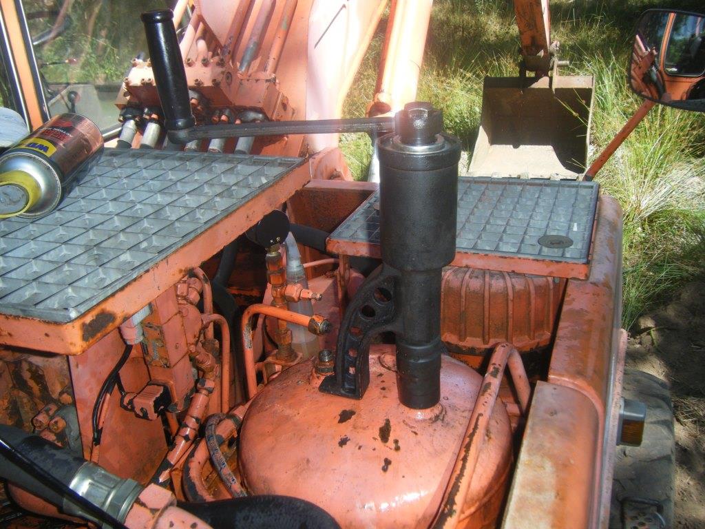

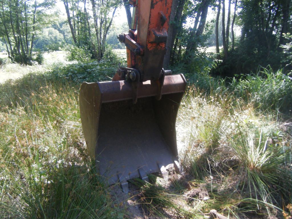

Ich es endlich geschafft, die neue Baggerschaufel (Baggerlöffel) befestigen.
Der neue Stift (bolzen) wurde online unter http://www.buchsenbolzenbaukasten.de/ gekauft
I finally managed to attach the new excavator bucket (Baggerlöffel).
The new pin (bolzen) was bought online at http://www.buchsenbolzenbaukasten.de/

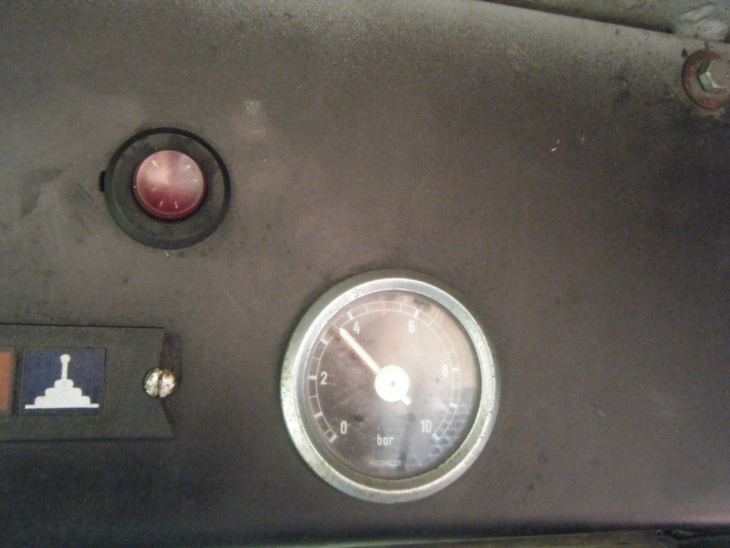

Der Bagger hat gut funktioniert für mehrere Tage. An diesem Morgen, als ich die Maschine neu gestartet, der Luftdruck nicht über 3,5 bar zu gehen. Ich vermute, dass ein Druckregelventil, oder der Luftkompressor funktioniert nicht einwandfrei.
Kann jemand empfehlen, wie die Diagnose, und um dieses Problem zu beheben?
The excavator worked fine for several days. This morning when I restarted the machine, the air pressure did not go above 3.5 bar. I suspect that a pressure regulator valve, or the air compressor is not functioning properly.
Can anyone suggest how to diagnose, and to correct this problem ?

Ich würde mal den Keilriemen nachsehen, wie von dem die Spannung ist. Könnte sein, daß dieser recht locker sitzt und durchrutscht.
Ansonsten mal hören, ob es irgendwo Luft herauspfeift. Durch ne Leckage im System, kann es auch passieren, daß der Kompressor die Luft nicht mehr herbringt. Wenn Du Vollgas gibst, wird es dann etwas besser ?

Erhöhen der Drossel keine Wirkung hatte.
Ich konnte keine Luftleck nicht hören.
Der Kompressor Gürtel kann ein wenig locker.
Ich werde die Riemenspannung prüfen und versuchen, einen Druckmesser an die Fluggesellschaft aus dem Kompressor hinzuzufügen.
Increasing the throttle had no effect.
I could not hear any air leak.
The compressor belt may be a little loose.
I will check the belt tightness, and try to add a pressure gauge to the airline from the compressor.

kann es sein, daß ich einen Bolzen ohne Schmierung auf dem Foto sehe ?
Eigentlich gehört ein Bolzen mit M42x3-Gewinde in den Löffelstiel.
In den Listen von dem verlinken Teilehändler habe ich auch einen 60er Bolzen
mit Schmierung gesehen.
Zusätzlich zu dem Bolzen mit Gewinde gehört ein 'Eierbecher' zum Einfädeln mit dazu.
Ich habe bei meinem 1302 auch einen Bolzen ohne Schmierung.
Daher habe ich in der Mitte vom Löffelstiel einen Schmiernippel eingebaut.
Bisher habe ich den Schmiernippel nicht abgeschert.

Vielen Dank für die Beratung bezüglich der Schmierstelle.
Der Stift (bolzen), die ich kaufte, war 60 mm im Durchmesser X 496mm. Es gibt eine Gewindebohrung M20. Es muss nicht eine Fettverteilungsfähigkeit.
Ich werde eine Fettpunkt zum Baggerausleger Arm hinzuzufügen.
Thank you for the advice concerning the grease point.
The pin (bolzen) that I bought was 60mm in diameter X 496mm. There is a threaded hole M20. It does not have a grease distribution capability.
I will add a grease point to the excavator boom arm.

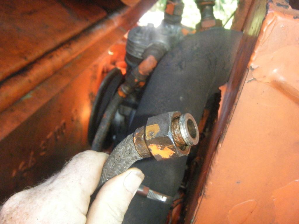

tojoe99
Beiträge: 190
Beitrag von tojoe99 » Mi 22. Jul 2015, 22:10

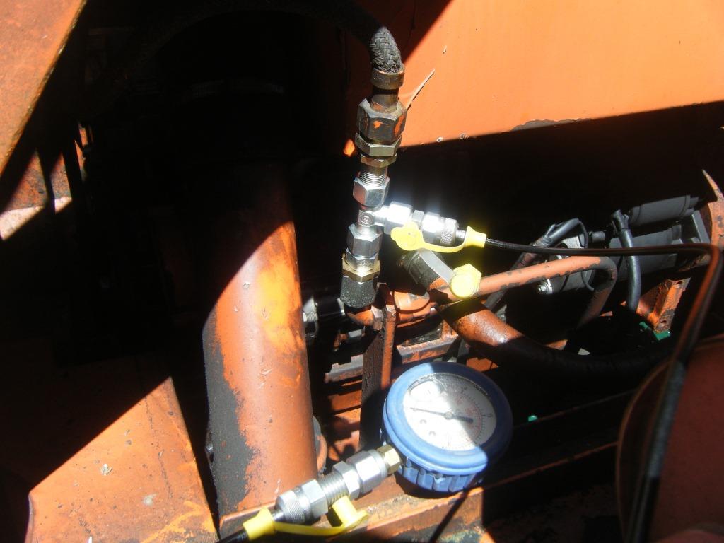

Der Luftschlauch von dem Kompressor zu dem Druckregelventil verwendet pneumatischen Armaturen M22 X 1.5 mit einer Abflachung. Die anderen Armaturen im Pneumatiksystem sind Standard-Metrik Hydraulikarmaturen.
Ein Adapter von Pneumatik auf Hydraulik-Armaturen darf der Druck, mit dem Standard-hydraulische Ausrüstung gemessen werden.
The air hose from the compressor to the pressure regulating valve uses pneumatic fittings M22 X 1.5 with a flat face. The other fittings in the pneumatic system are standard metric hydraulic fittings.
An adapter from pneumatic to hydraulic fittings allowed the pressure to be measured with the standard hydraulic equipment.
Der Druck nicht über 4,5 bar steigt. Das Problem könnte im Verdichter oder weiter stromabwärts liegen.

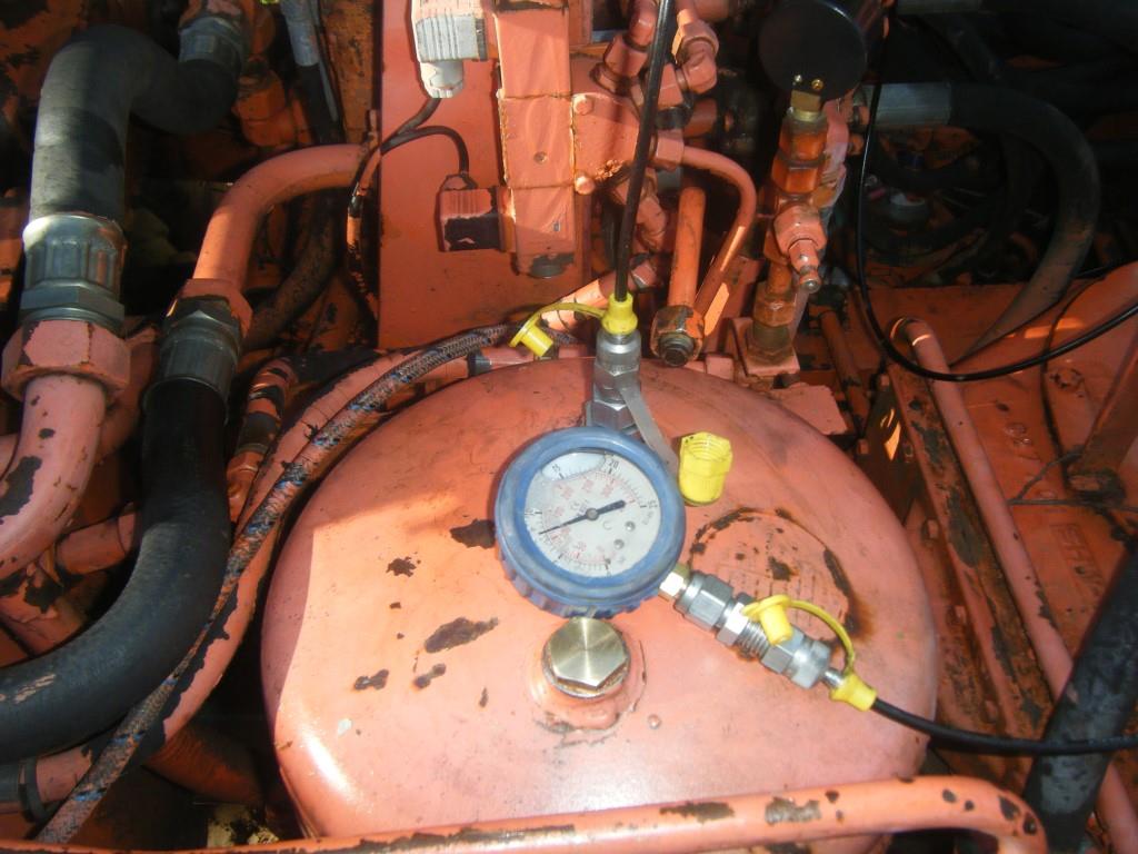

Wenn der Ausgang des Luftdruckbehälter entfernt und mit einem Druckmesser ersetzt wird, stieg der Druck auf 8 bar. Das Problem war nicht der Kompressor, aber ein Luftabwärts austreten.
When the outlet of the air pressure tank was removed and replaced with a pressure gauge, the pressure rose to 8 bar. The problem was not the compressor, but an air leak downstream.

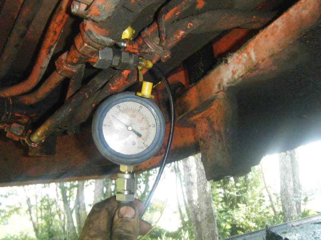

Um das Leck zu finden, wurden verschiedene Rohre blockiert, und der Druck wurde gemessen.
Ein Leck in der Kabine in der Nähe der Schalthebel festgestellt.
To find the leak, various pipes were blocked and the pressure was measured.
One leak was detected in the cabin near the gear change lever.
