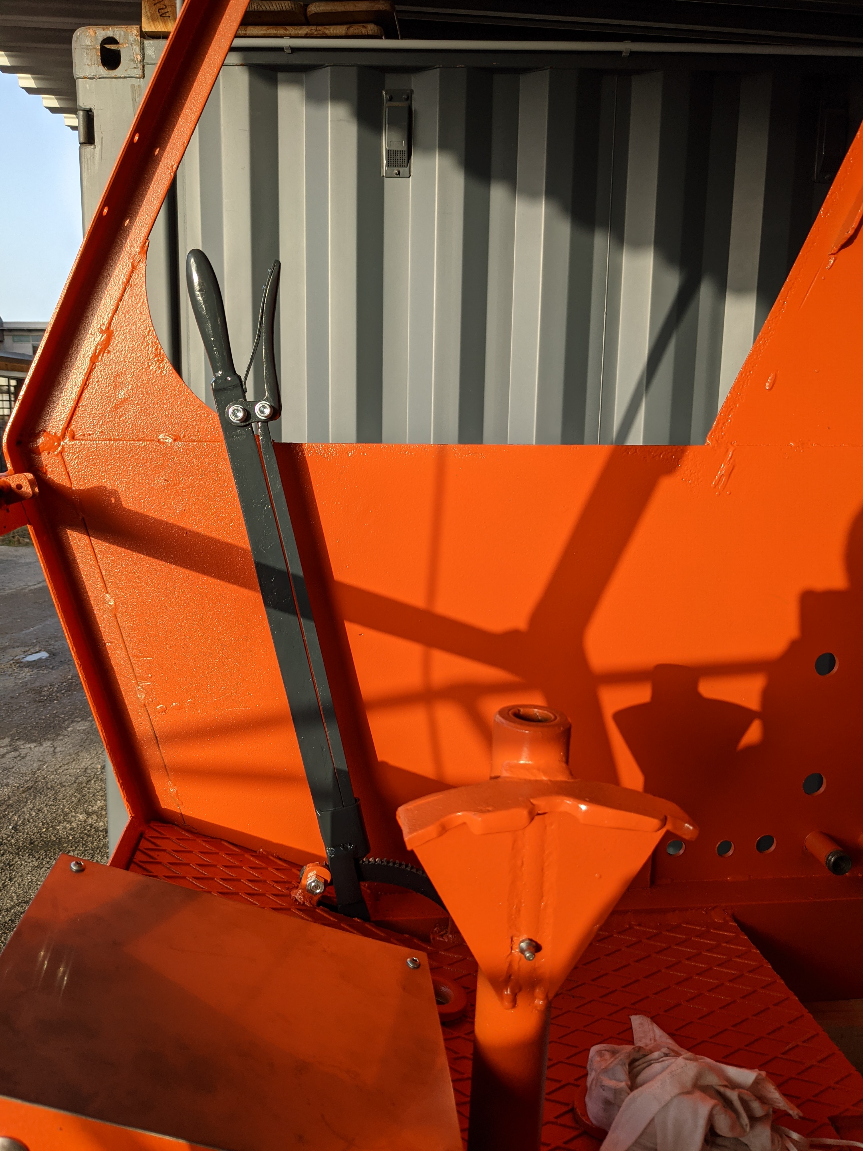

Abend,
Frontscheinwerfer
Bedienelemente
Lattenrostaufsteller, zweckentfremdet für die Windschutzscheibe.
Gruß Theodor
