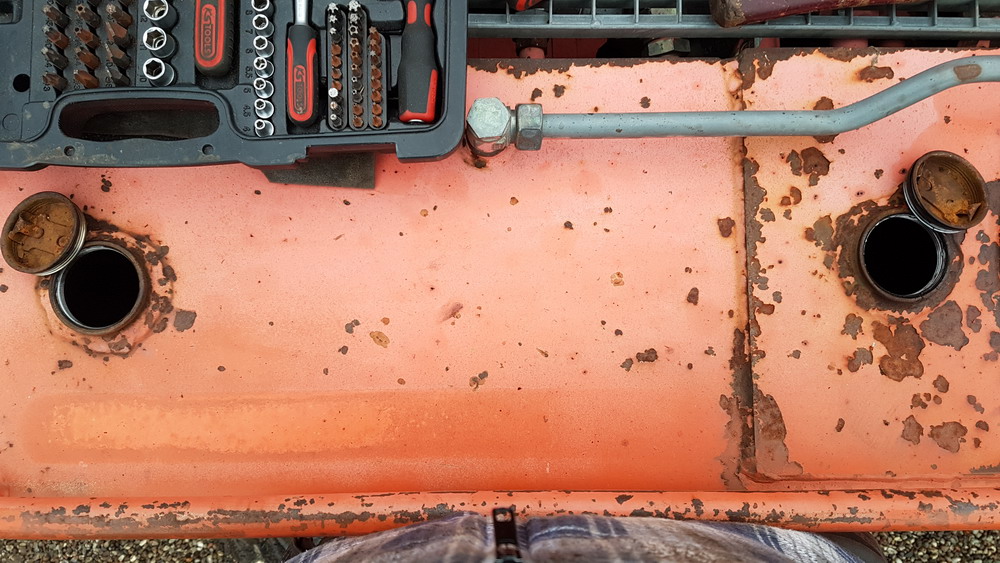

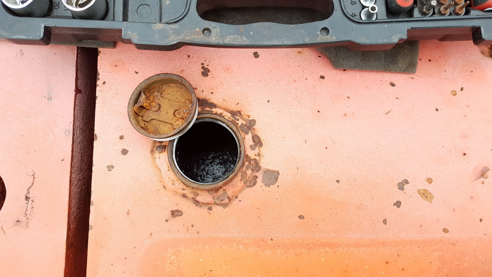

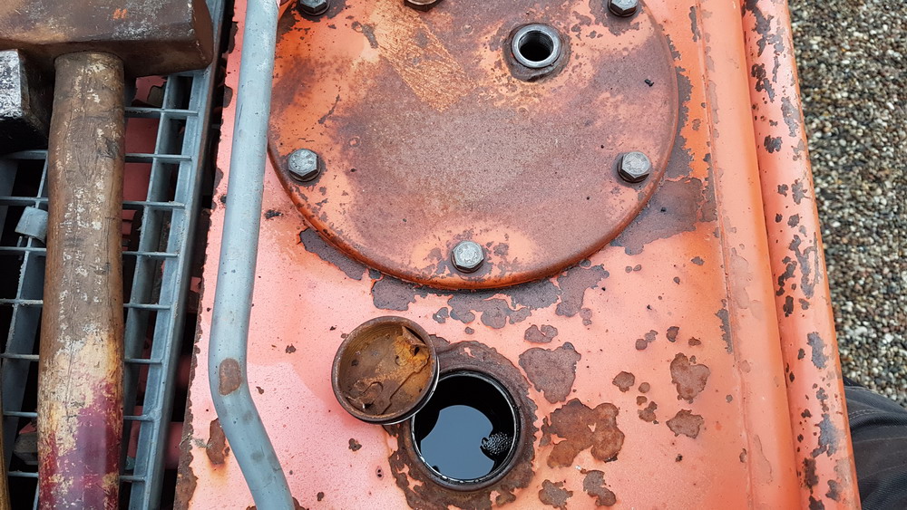

Etwas anderes aber verursacht ein Fragezeichen bei mir. Mir fiel auf, dass im Schauglas des Hydrauliktanks kein Hydrauliköl zu sehen ist. Also wollte ich auffüllen. Hierzu öffnete ich die 27er Schraube über dem Filter. Dort bemerkte ich, dass der Hydraulikölstand gar nicht so niedrig ist. Ich konnte die Oberfläche wenige Zentimeter unter der Schraube ausmachen. Um besser sehen zu können, öffnete ich die beiden großen Schraubverschlüsse auf dem Hydrauliköltank. Und was ich dort sah, stellte mich vor ein Rätsel:
Ich sah, dass der Hydraulikölstand links 20cm unter der Oberkante war und rechts (bzw. in der Mitte), 6cm. Wie kann das sein? Handelt es sich nicht um EINEN Tank? Und welchen Hydraulikölstand zeigt das Schauglas an? Zeigt es die linke Tankhälfte an, dann kann man den Stand nicht erkennen weil er UNTER dem Schauglas liegen würde. Zeigt er den Stand der rechten Hälfte des Hydrauliktanks an, könnte man im Schauglas nichts sehen weil der Stand dann ÜBER dem Schauglasbereich stünde. Das Hydrauliköl ist nämlich farblos. Ich hab also erstmal alles wieder zugeschraubt und warte auf Euren Rat.
Linke Seite des Tanks mit offenem Deckel, von oben fotografiert. Ölstand: 20cm unter Oberkante Tank.
Rechte Seite des Tanks, von oben fotografiert. Oben im Bild seht die die geöffnete 27er Schraube über dem Filter. Ölstand: 6cm unter Oberkante Tank

Tank von oben mit den beiden großen Öffnungen.
Ölstand links: 20cm unter Oberkante Tank
Ölstand rechts: 6cm unter Oberkante Tank

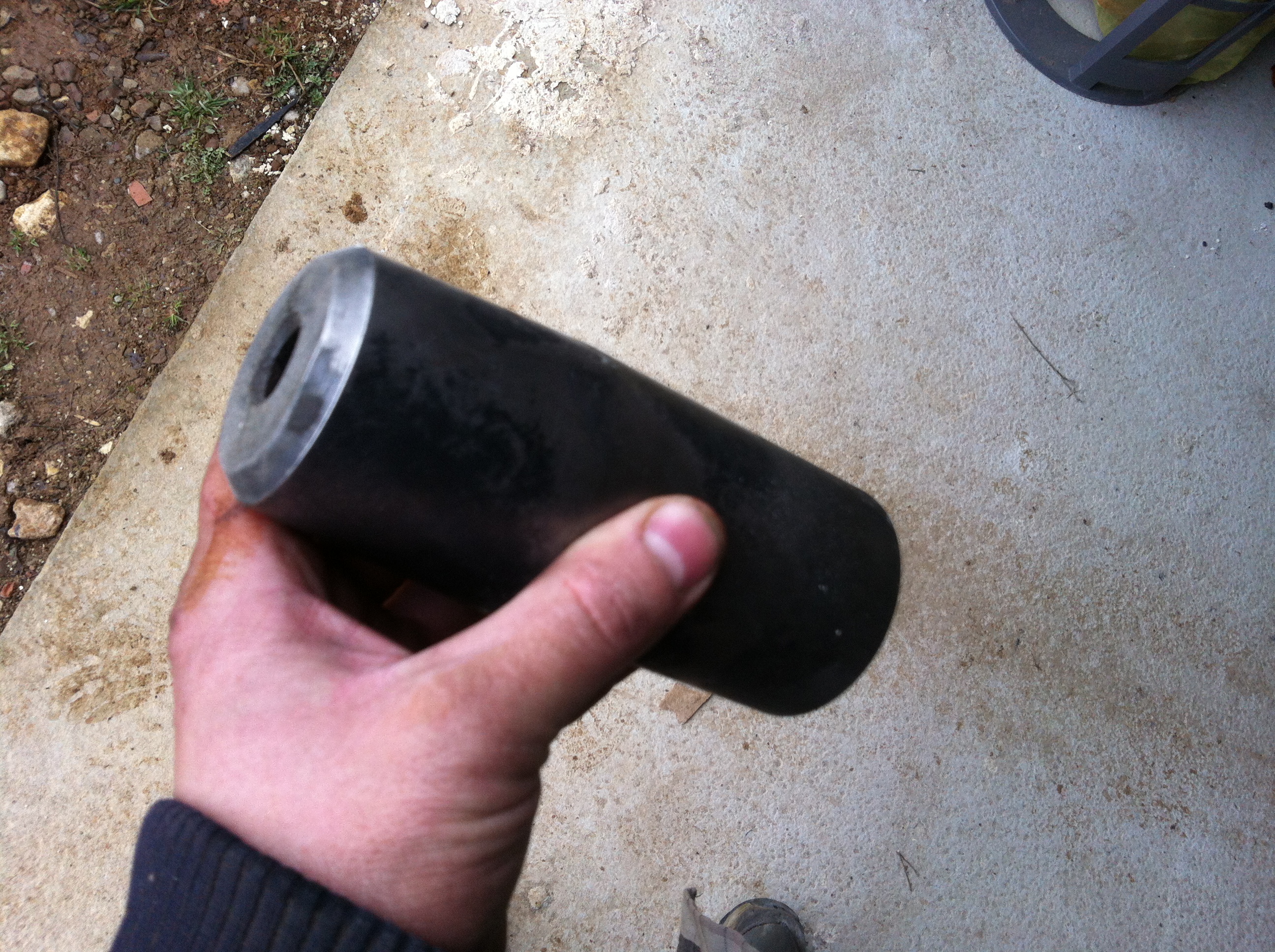

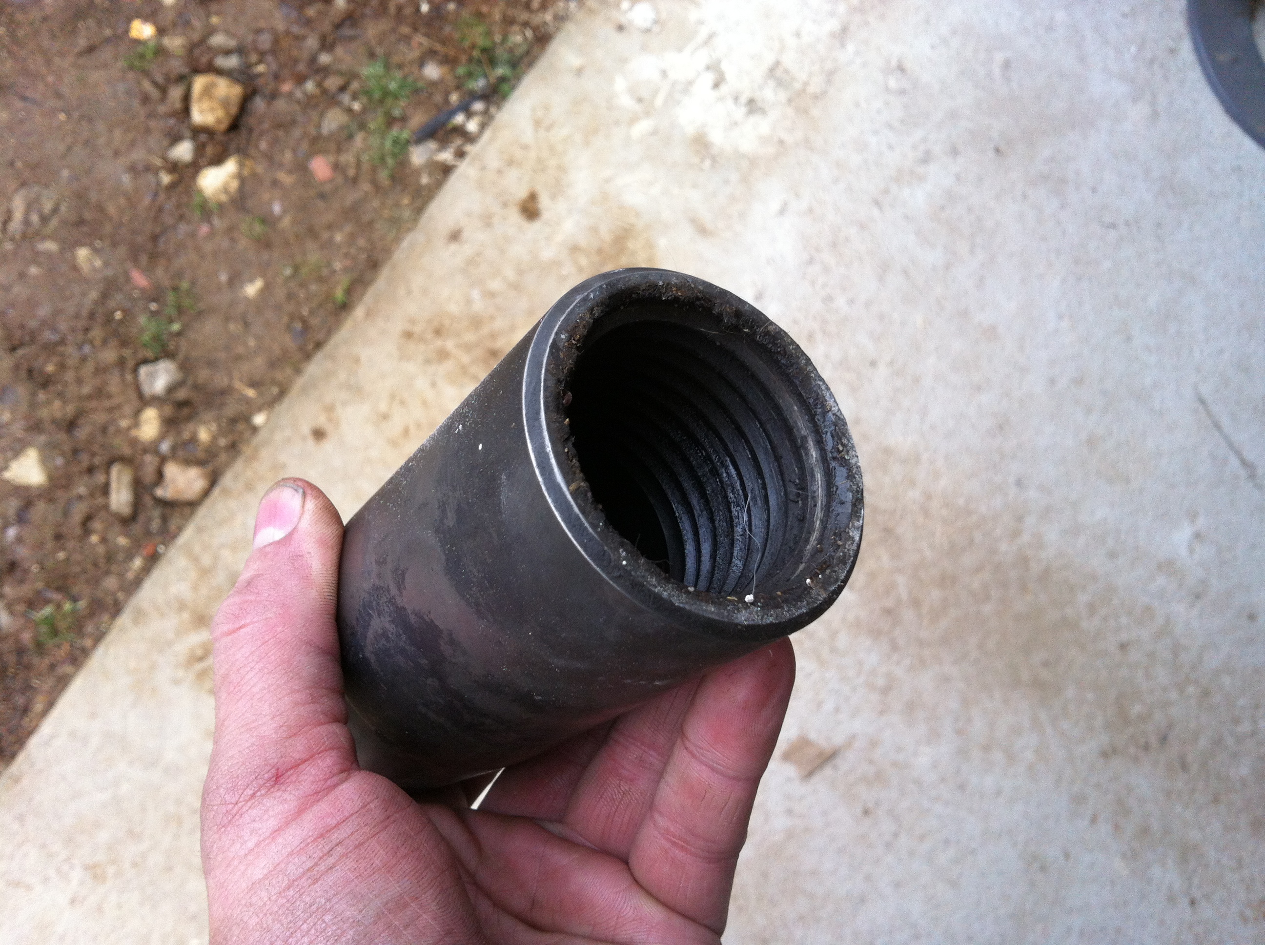

Bezüglich dem Löffelwechsel. Hast du am Hauptbolzen ein Gewinde ?
Wenn ja, gibt es dafür eine Hülse, Diese kannst Du auf den Bolzen drehen und tust Dich dann beim einfädeln einfacher.

Ja, ich habe ein Gewinde am Bolzen. Interessante Geschichte mit der Hülse. Die hattest Du schon mal erwähnt. Sowas kannte ich noch gar nicht.

Geh mal bei beiden großen Öffnungen mit z.B. nen Meter rein und schau, ob Du da ganz zum Boden runterkommst oder ob evtl innen im Tank ein Zwischenboden drin ist.
thomas1602
Beiträge: 159
Beitrag von thomas1602 » So 18. Feb 2018, 19:14
Hallo.
das sieht ja auf den bildern aus alsob ein viereckiger tank in den runden tank geschweisst wurde.
aber warum?

Webmaster hatte Recht: ich bin mit dem Zollstock (im Süden sagt man "Meter") bei Öffnung 2 mal in den Tank gegangen und habe festgestellt, dass ich kurz unter der Oberfläche schon auf Metall stieß. Ein Anruf bei ATLAS von der Wehl brachte ebenfalls Licht ins Dunkel.

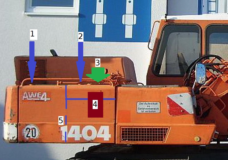

Der Tank beinhaltet eine "Schwallwand", die dafür sorgt, dass das Hydrauliköl im Betrieb nicht zu sehr hin und her schwappt und schaumig wird. Ich habe das Prinzip mal laienhaft aufgezeichnet. Verwendet habe ich ein Bild aus der hiesigen Bildergalerie.
1. Fassschraubverschluss 1
2. Fassschraubverschluss 2
3. Platte über dem Filterelement (muss entfernt werden wenn die Filter getauscht werden sollen)
4. Filterpaket
5. Schwallwand
Vorgehensweise:
Zunächstmal muss man den Druck aus dem Tank ablassen. Hierzu den Hahn oben am Tank schließen und auf das Autoreifen-Ventil drücken. Dann öffnet man also Fassschraubverschluss 1 & 2 und kann bei 2 das Hydrauliköl einfüllen, welches dann durch den Filter nach unten in den Tank läuft. Man kann auch die anderen Öffnungen nutzen, aber wenn man sicher sein will, dass etwaiger Schmutzeintrag gleich im Filter hängenbleibt, nimmt man entweder Öffnung 2 oder die ganze Platte 3 oder die sich auf der Platte befindlichen 27er Schraube heraus.
Ich habe also 30 Liter Hydrauliköl durch Öffnung 2 nachgefüllt. Man gibt das Öl durch die Öffnung und je nach Zustand des Filters, läuft das Öl dann langsam unten in den Tank und man kann den Anstieg des Hydraulikölstandes durch das Schauglas beobachten. Wobei laut Auskunft von ATLAS es auch sein kann, dass der Filter so "dicht" ist, dass das Öl nicht nach unten durchläuft. Dies bedeutet aber nicht zwangsläufig, dass der Filter ausgetauscht werden muss! Insbesondere wenn Öffnung 1 nicht offen ist, kann es sein, dass sich Stauluft unter dem Filter befindet. Dann müsste man tatsächlich die Platte 3 demontieren und das Filterpaket kurz anheben, damit die Luft entweichen kann. Der maximale Ölstand sollte 3/4 nicht übersteigen!
Am Ende nicht vergessen, den Hahn für die Druckluft wieder zu öffnen!
Ich hoffe, ich habe mich verständlich ausdrücken können - sonst fragt nochmal nach.
