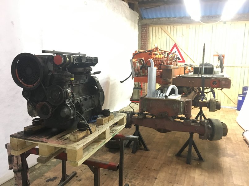

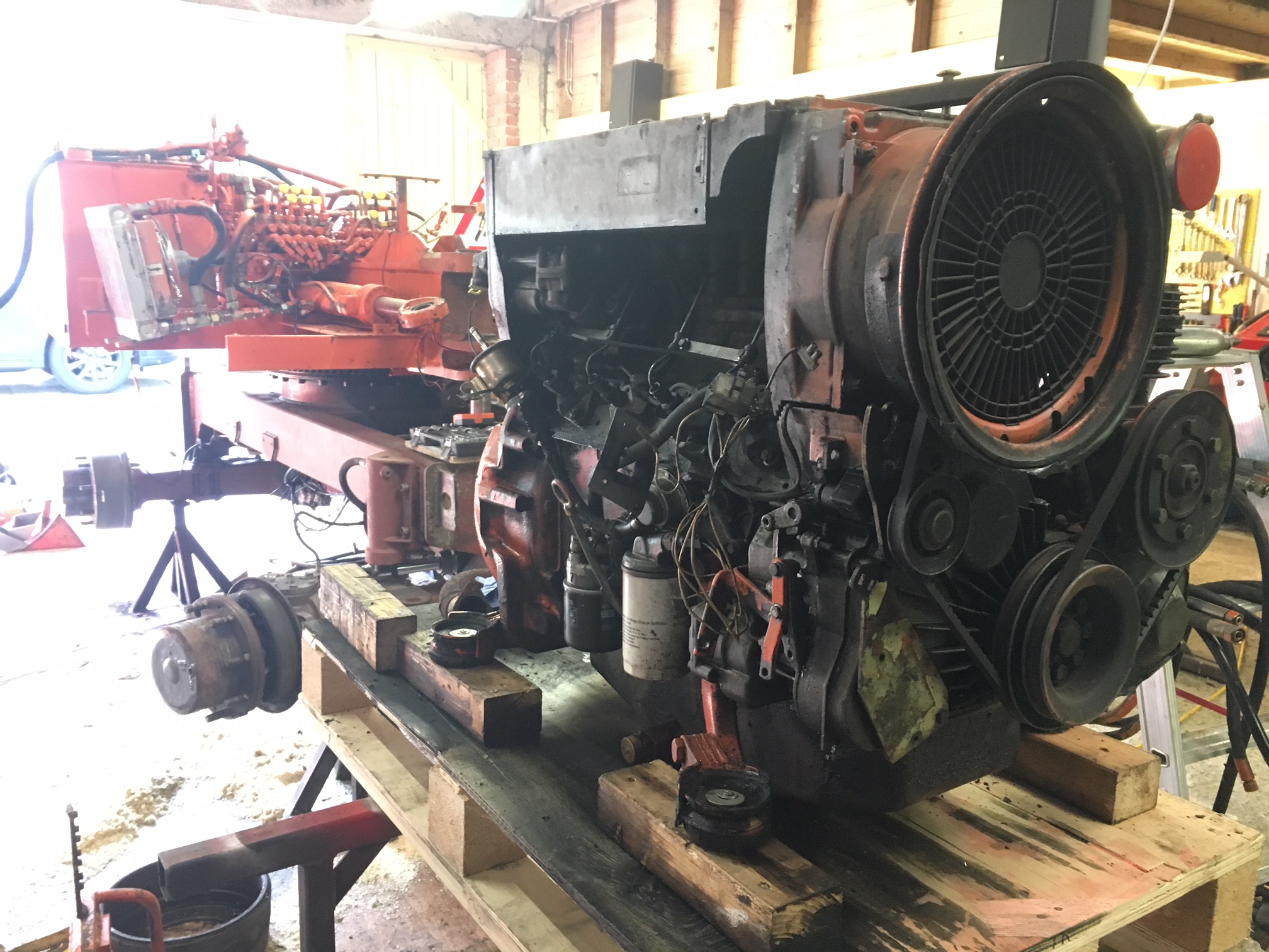

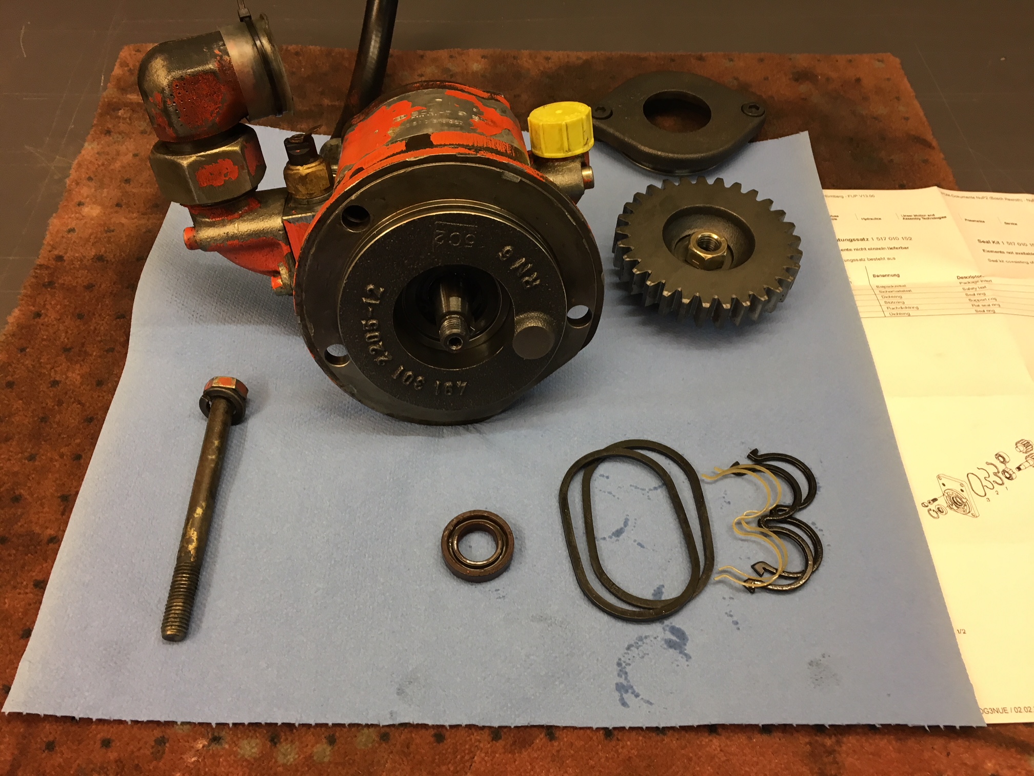

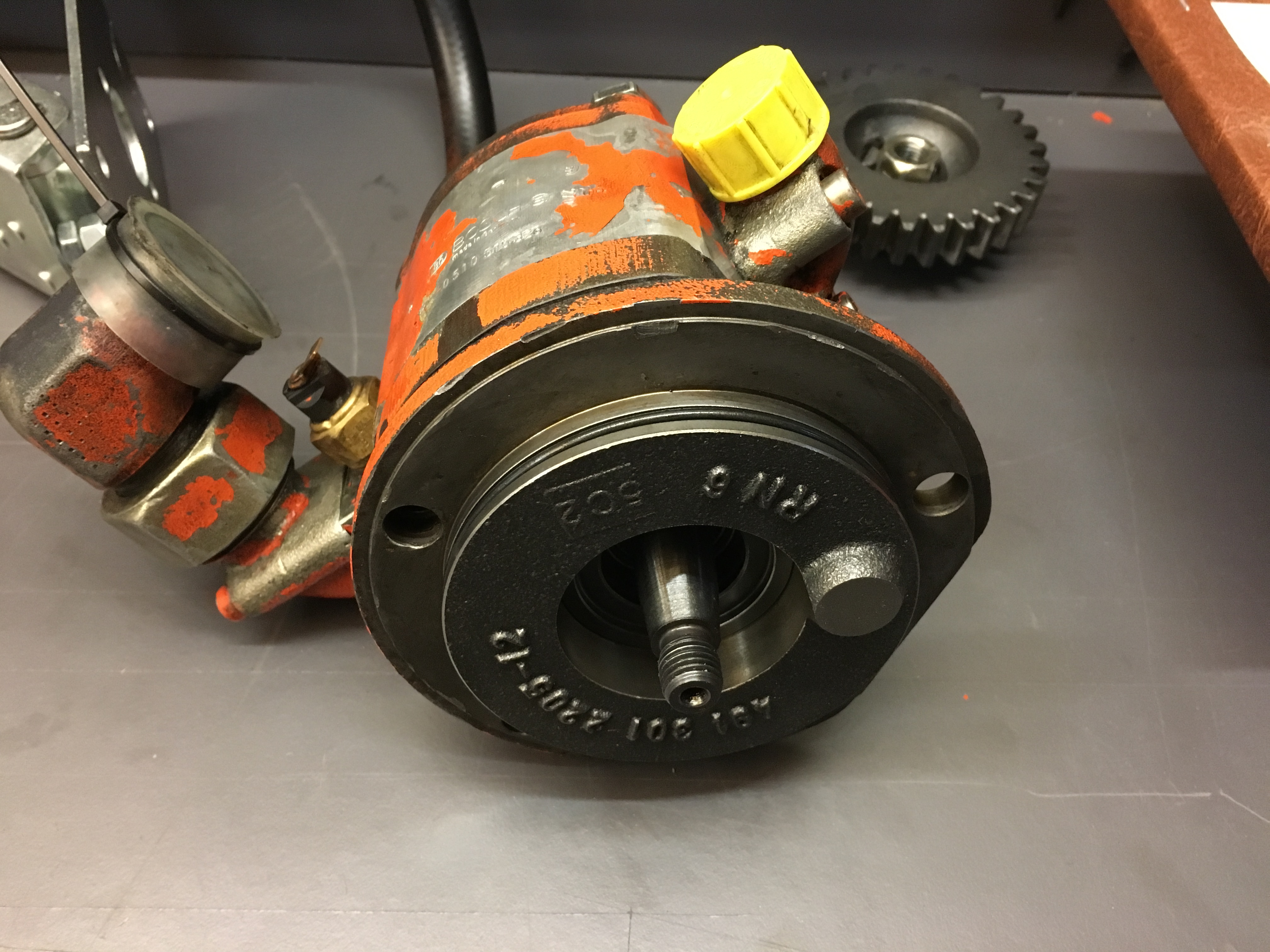

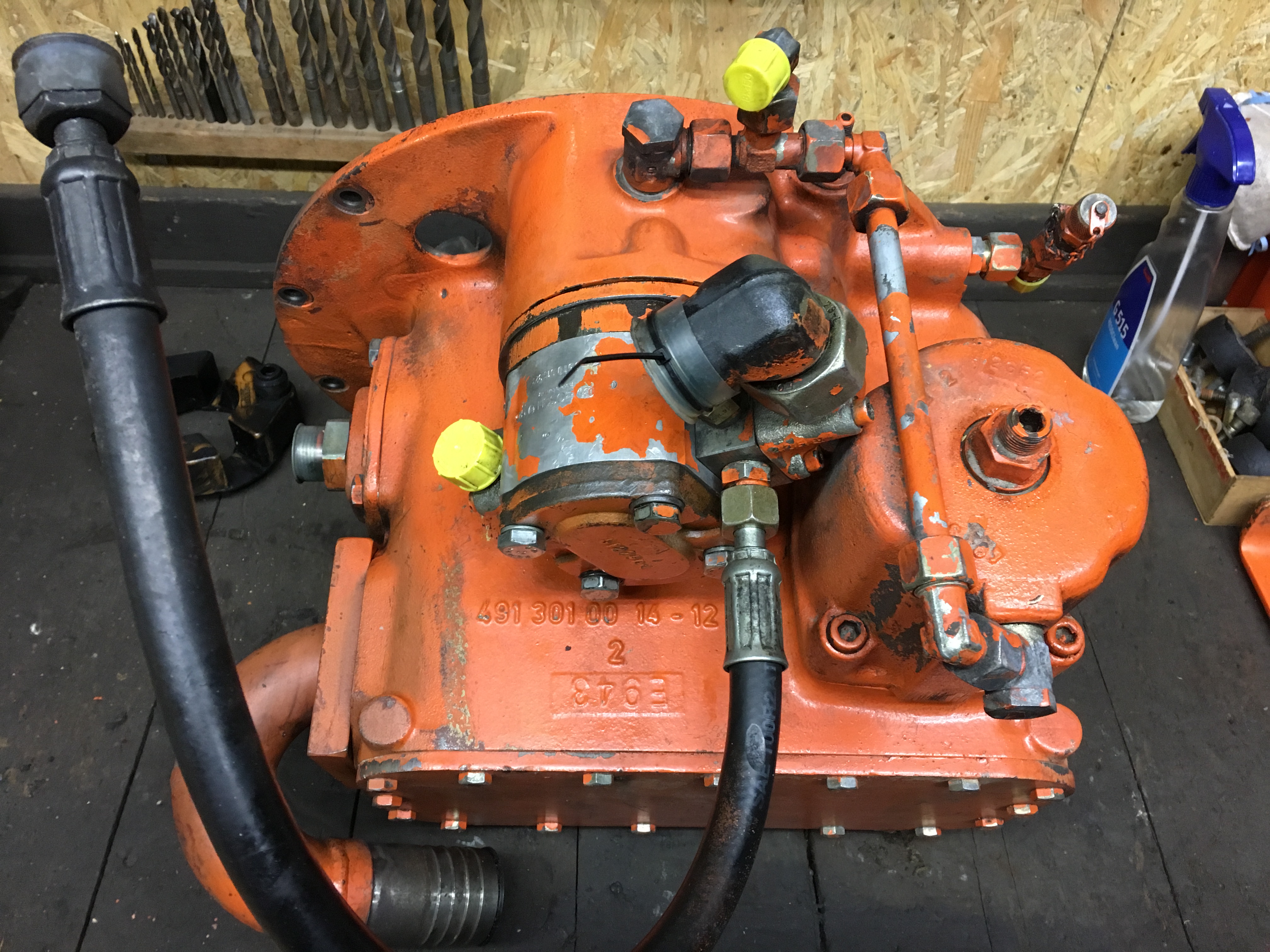

Dann habe ich mich über den Motor hergemacht. Die leckende Hydraulikpumpe
habe ich abgebaut und den entsprechenden Simmering ausgebaut.
Die kleine Zahnradpumpe habe ich ebenfalls ausgebaut. Hier muss wohl ein neuer
Dichtsatz her. :o
Das war es erstmal...

reschpäkt :shock:
wie du für ne op am offenenen herzen sogar medizinisches gerät nutzt.. nur nice.. ich hätte bei dem zerlegezustand angst am ende die teile nicht mehr wiederzufinden oder sowas.. freu mich aber bei dir schon auf die bilder der "besser als neu" maschine am ende der reise..

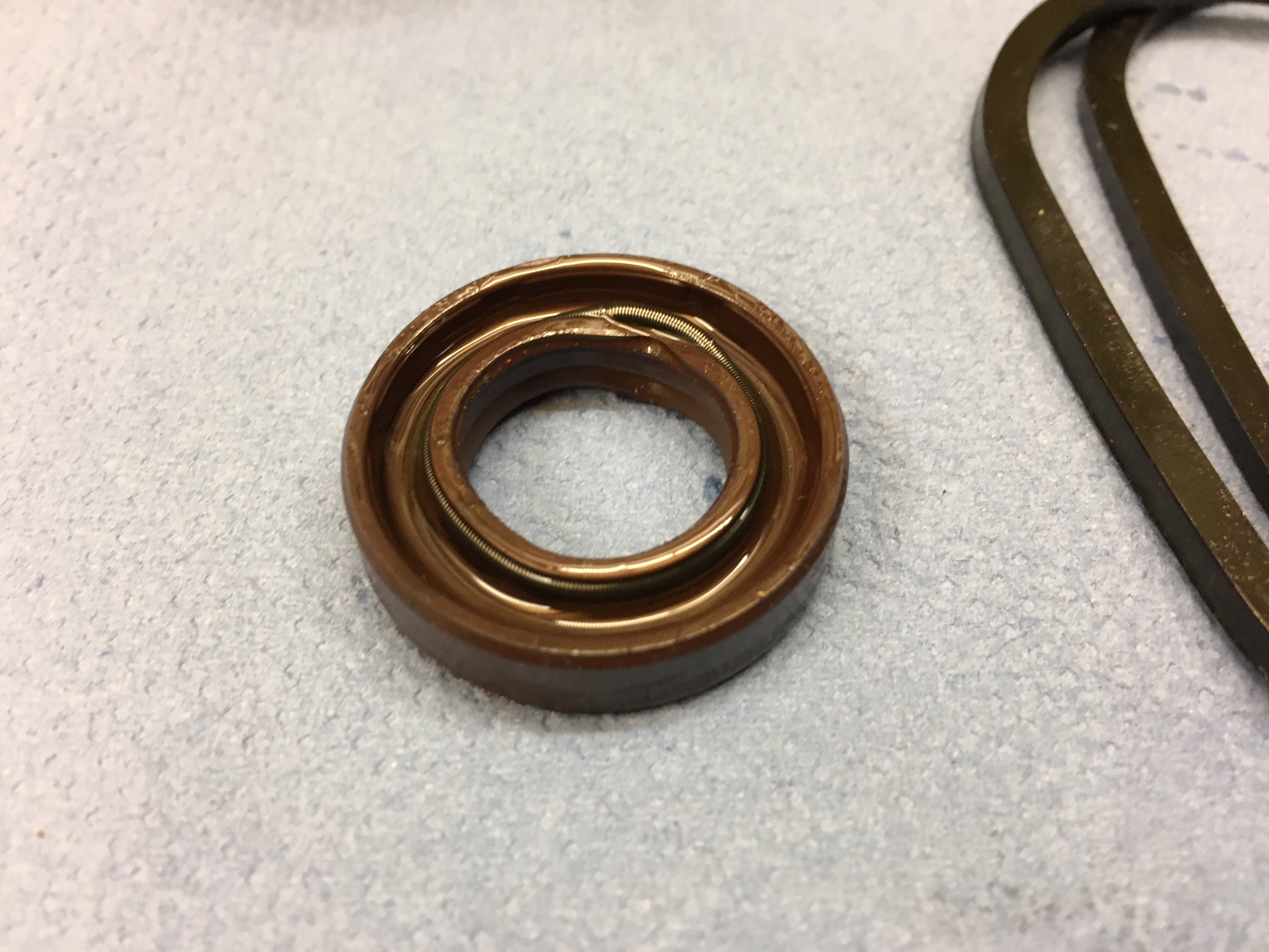

heute habe ich die Lenkpumpe neu abgedichtet.
Beim Zerlegen (leider habe ich keine Fotos gemacht) ist mir aufgefallen,
dass alle Dichtungen in der Pumpe falsch eingebaut waren, und der Simmering der falsche
war. :shock:
Kein Wunder, dass die Pumpe so stark geleckt hat.

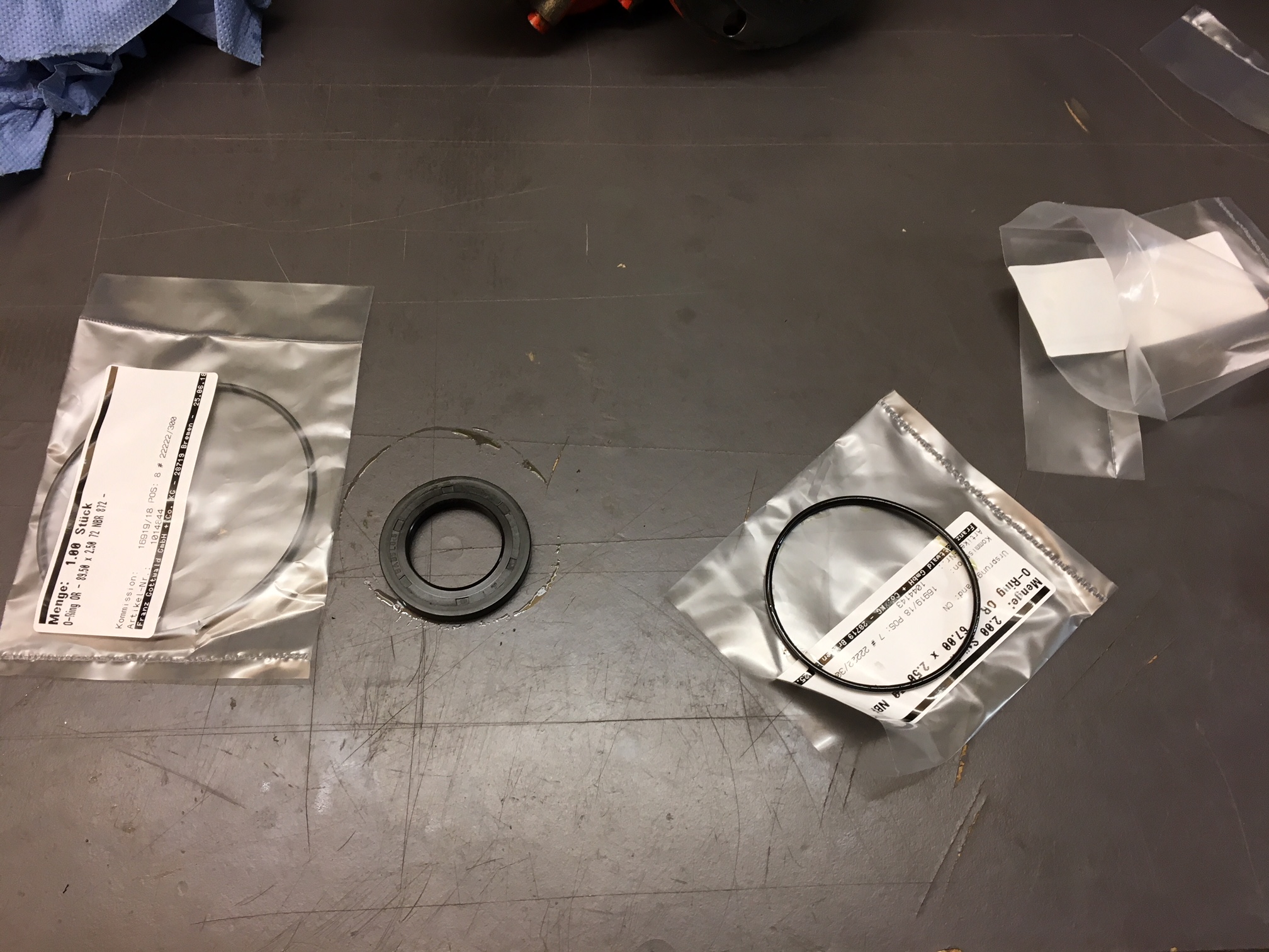

Die große Doppelpumpe hat auch ein paar neue O-Ringe und einen neuen Simmering bekommen.
Nun sollte auch hier wieder alles ordentlich dicht sein.

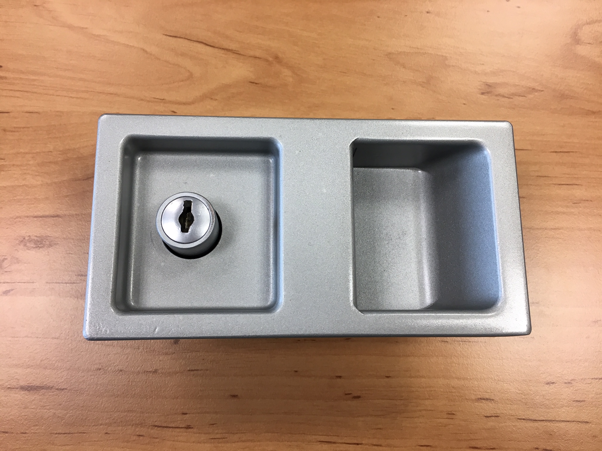

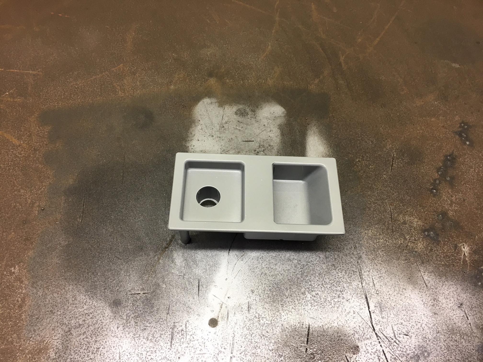

Das Türschloss habe ich gestrahlt und neu lackiert.

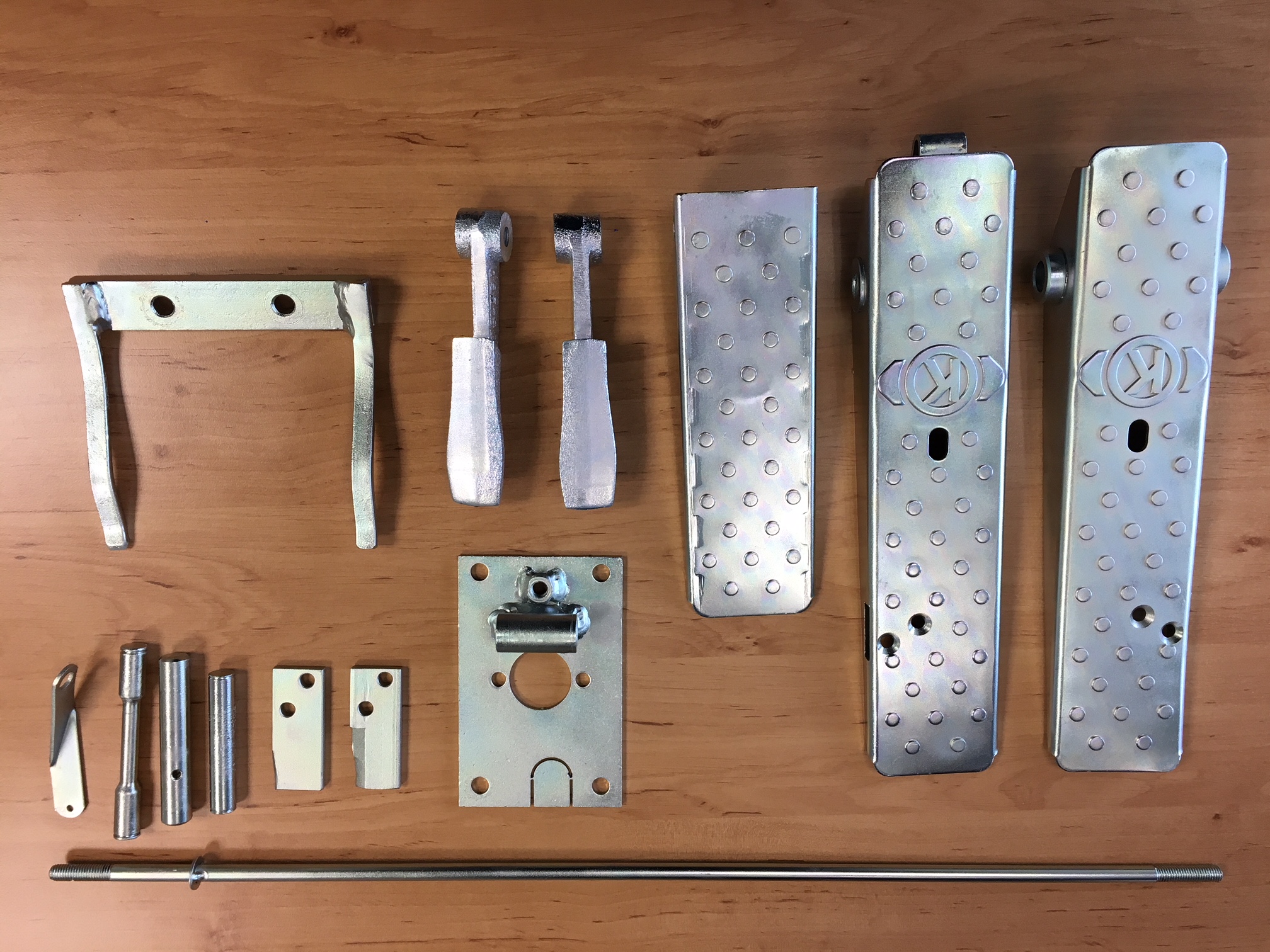

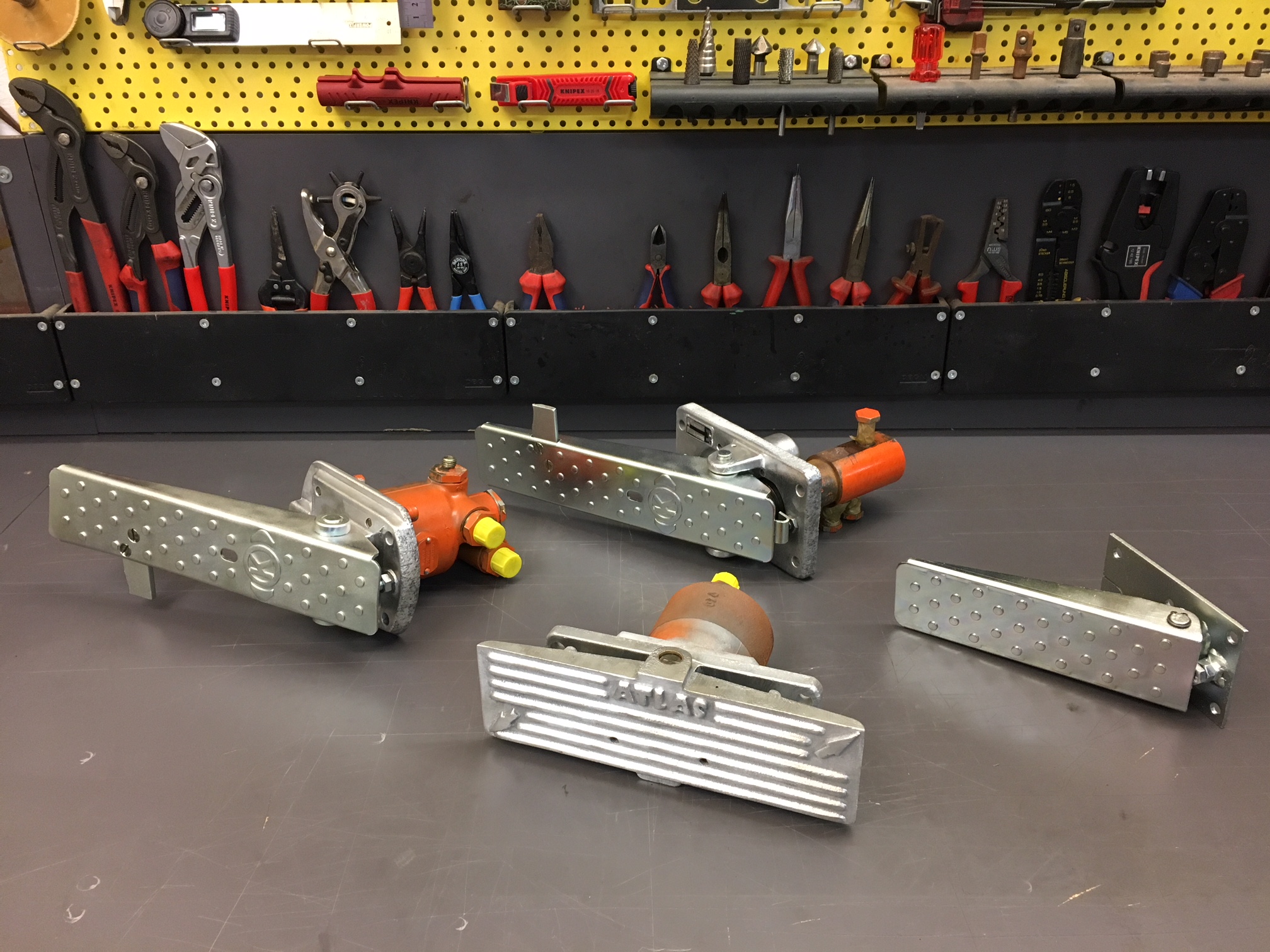

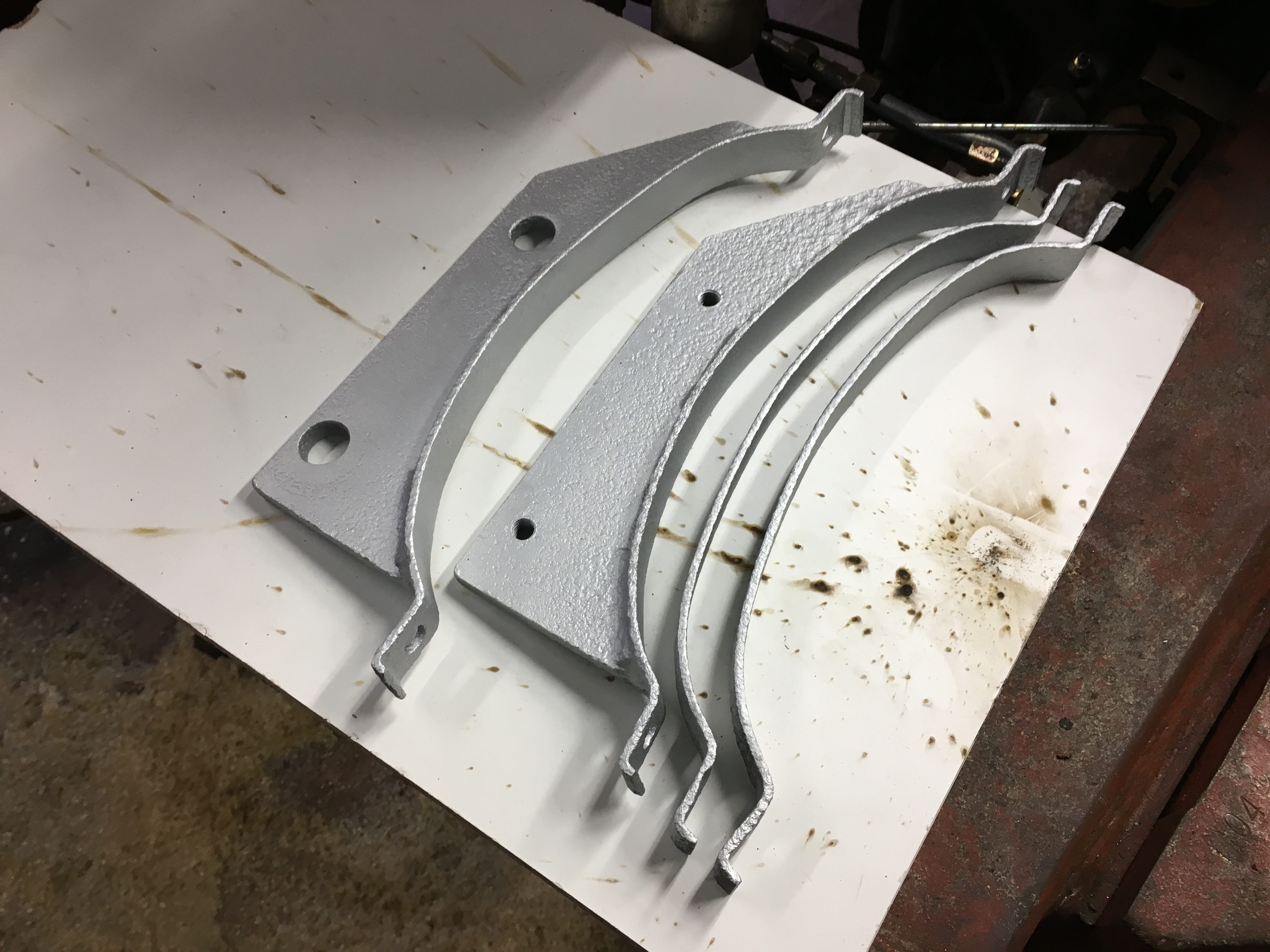

Die Teile für die Pedale und Co sind heute vom galvanischen Verzinken wiedergekommen.
Jetzt sehen meine Pedale echt aus wie neu! :D

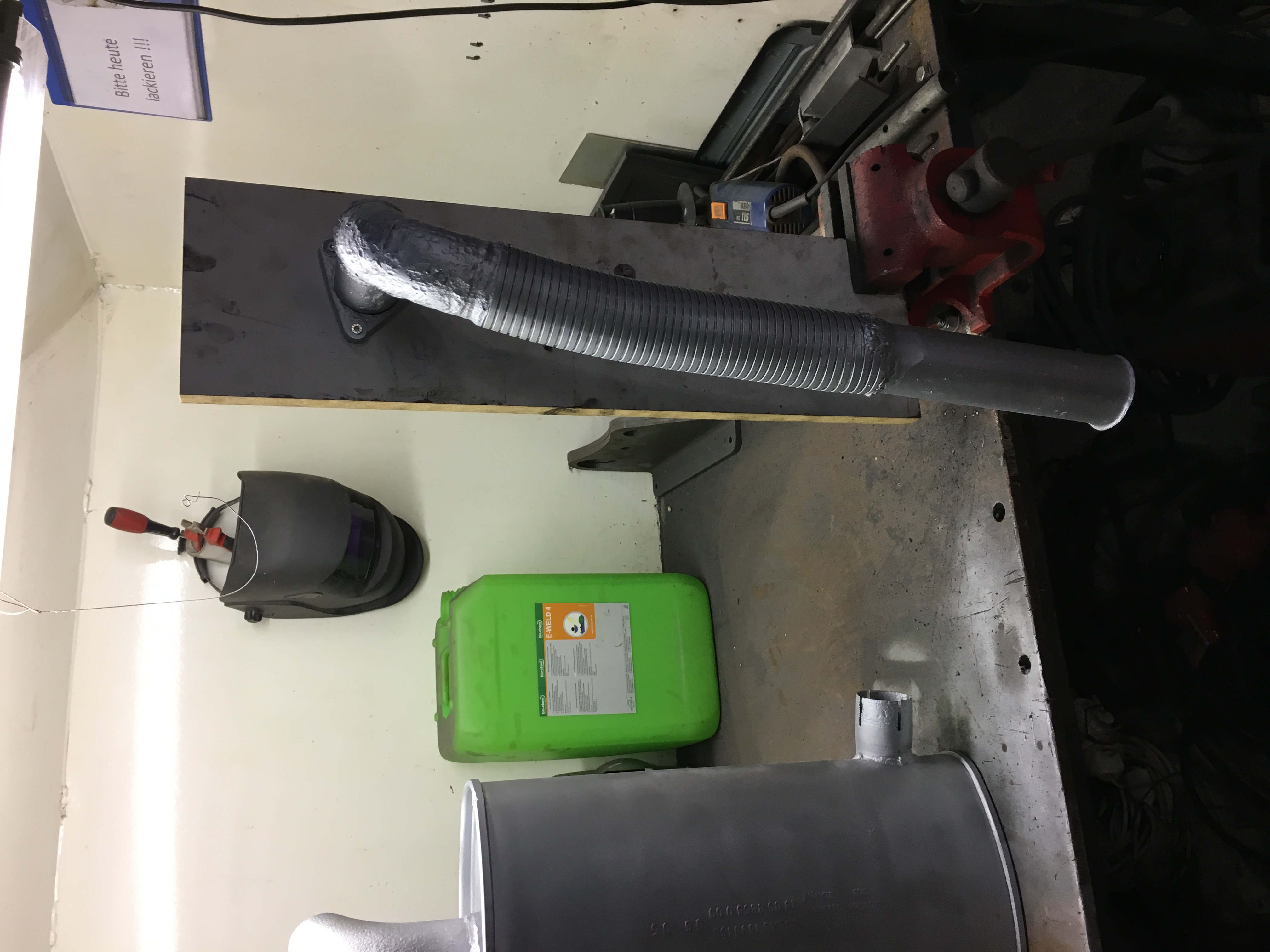

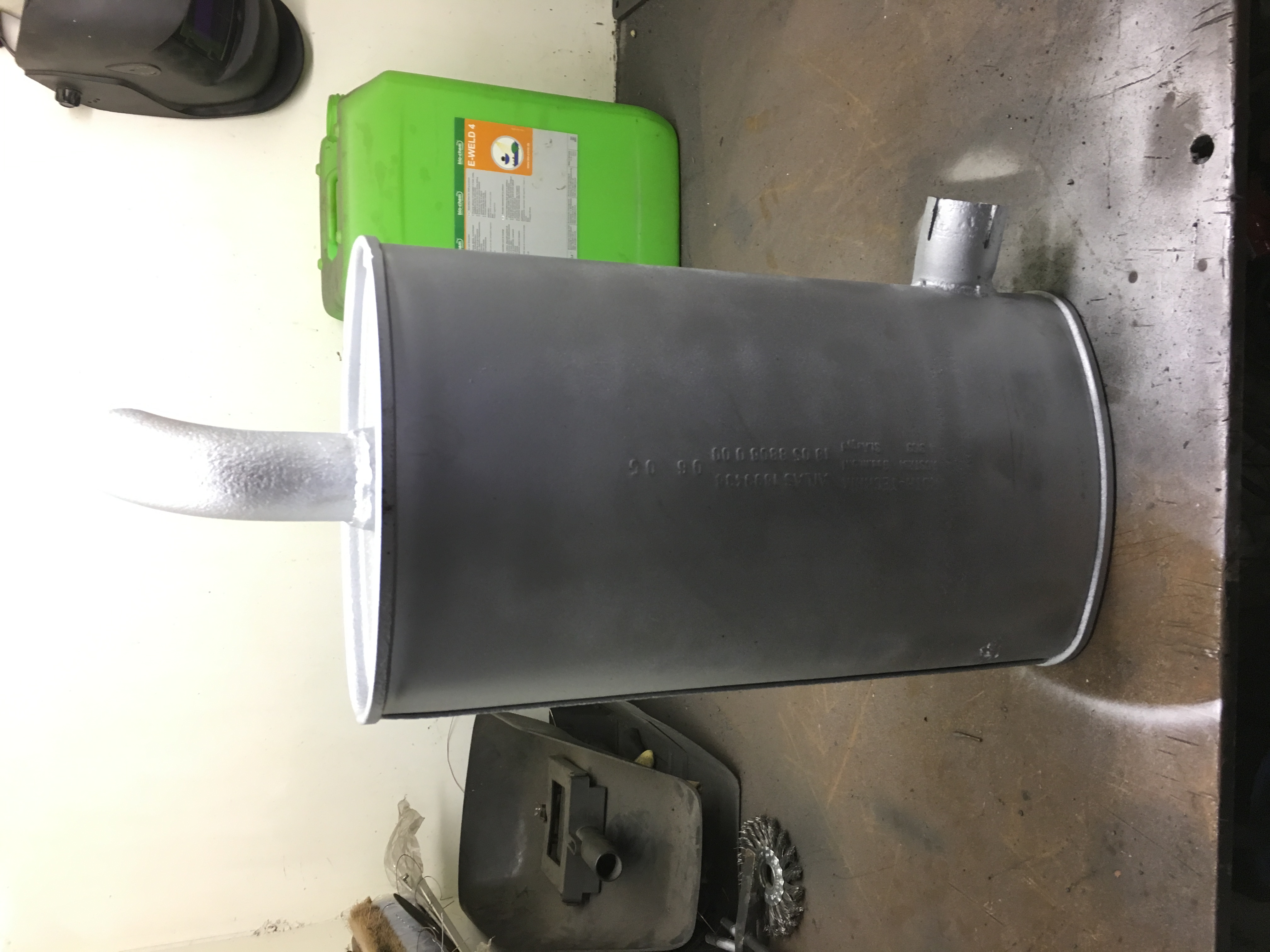

Den Auspuff habe ich auch gestrahlt und mit ordentlich Zinkspray neu "beschichtet".
Fotos hierzu kommen noch!

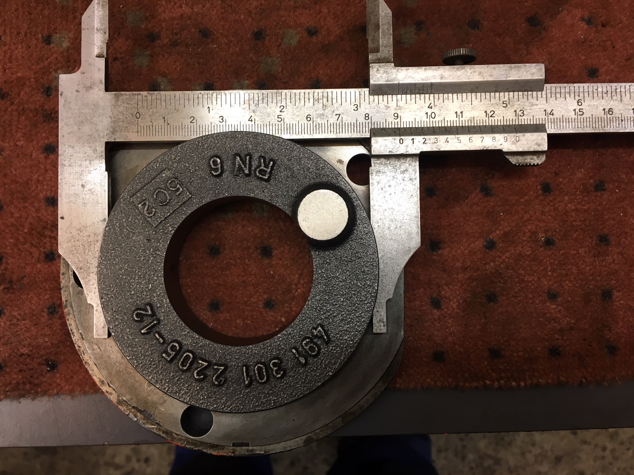

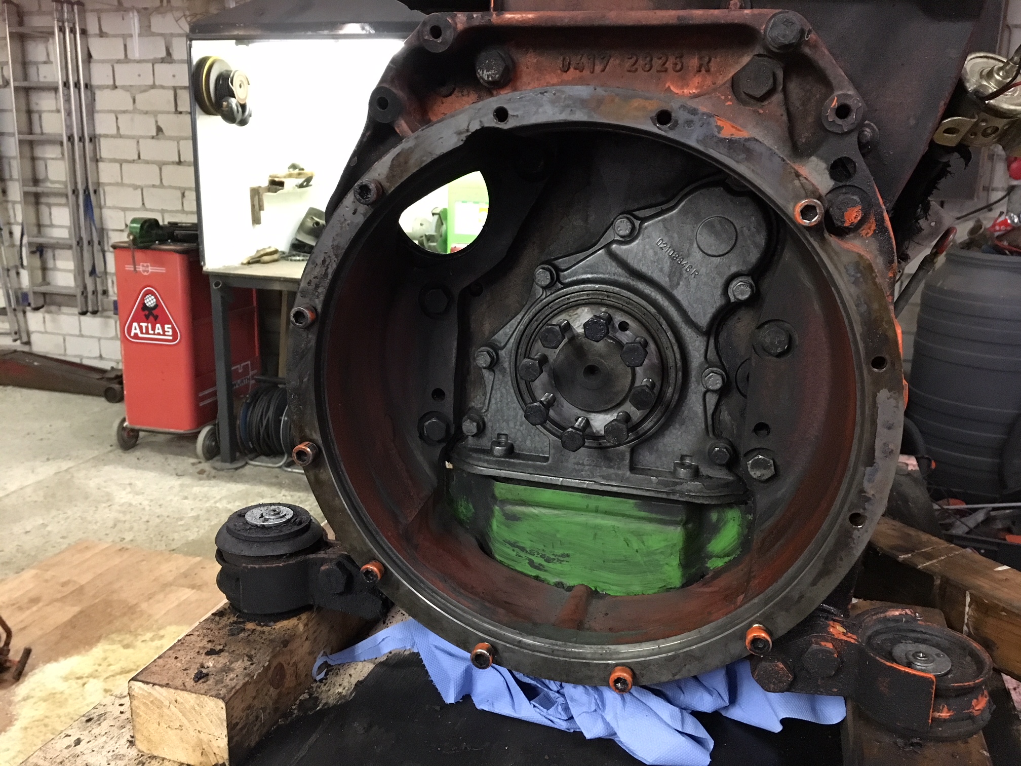

O-Ring Sitz ausmessen

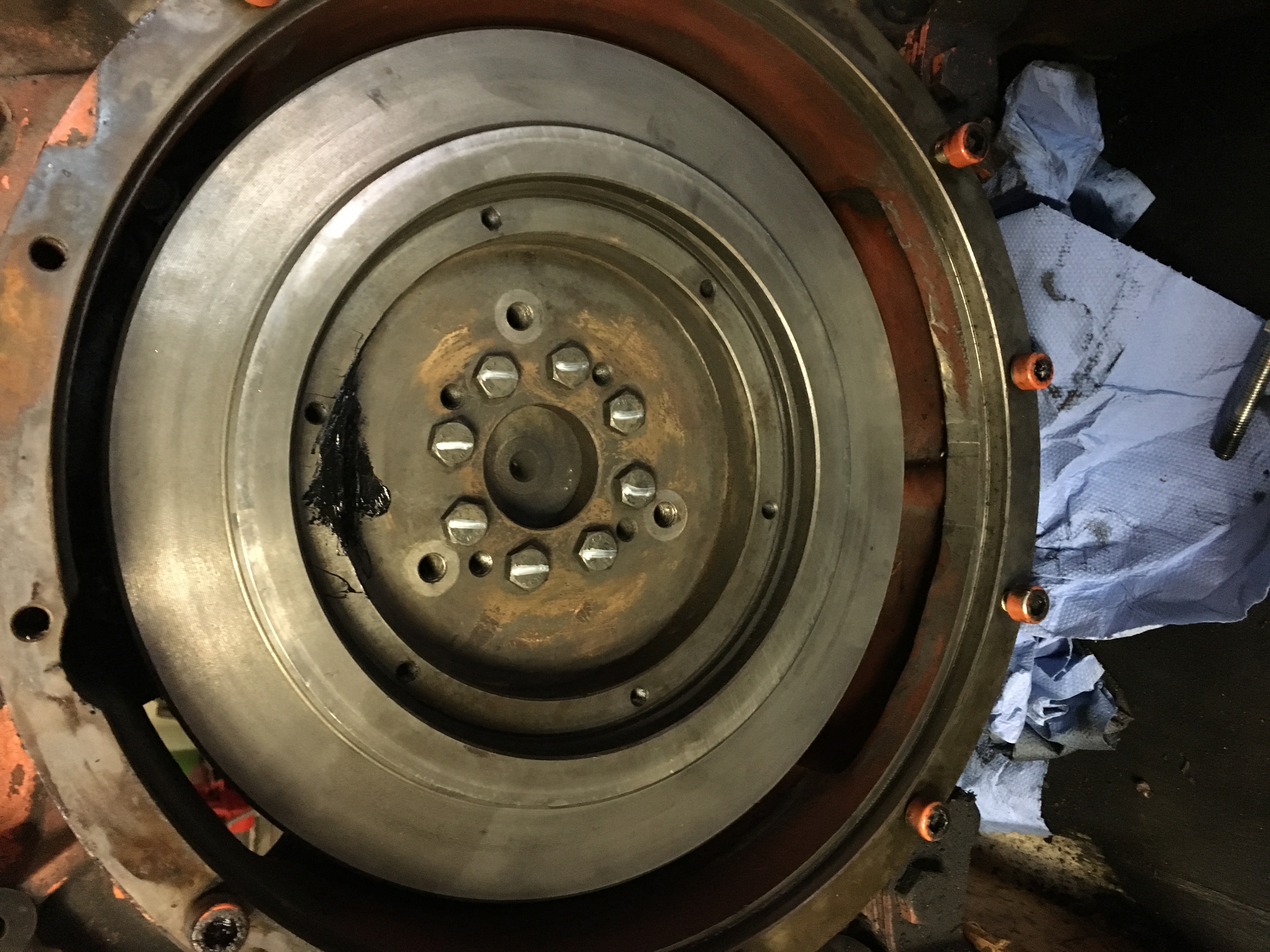

Der Simmering hinter der Schwungmasse scheint dicht zu sein!

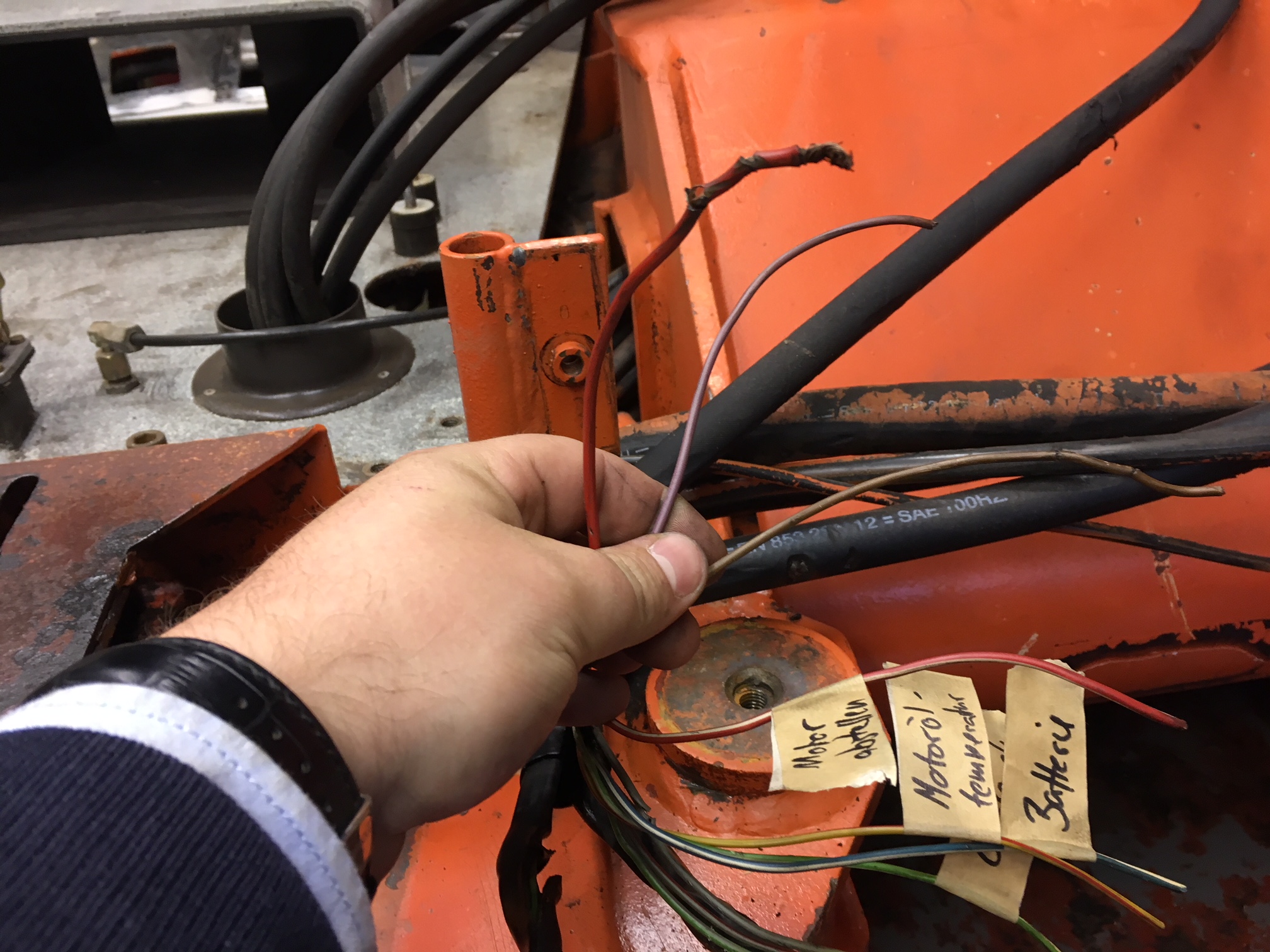

So langsam aber sicher bringe ich Licht in den Kabelsalat! : ))
Kein Wunder, dass der nicht mehr dicht war!
Alles wieder dicht! : ))

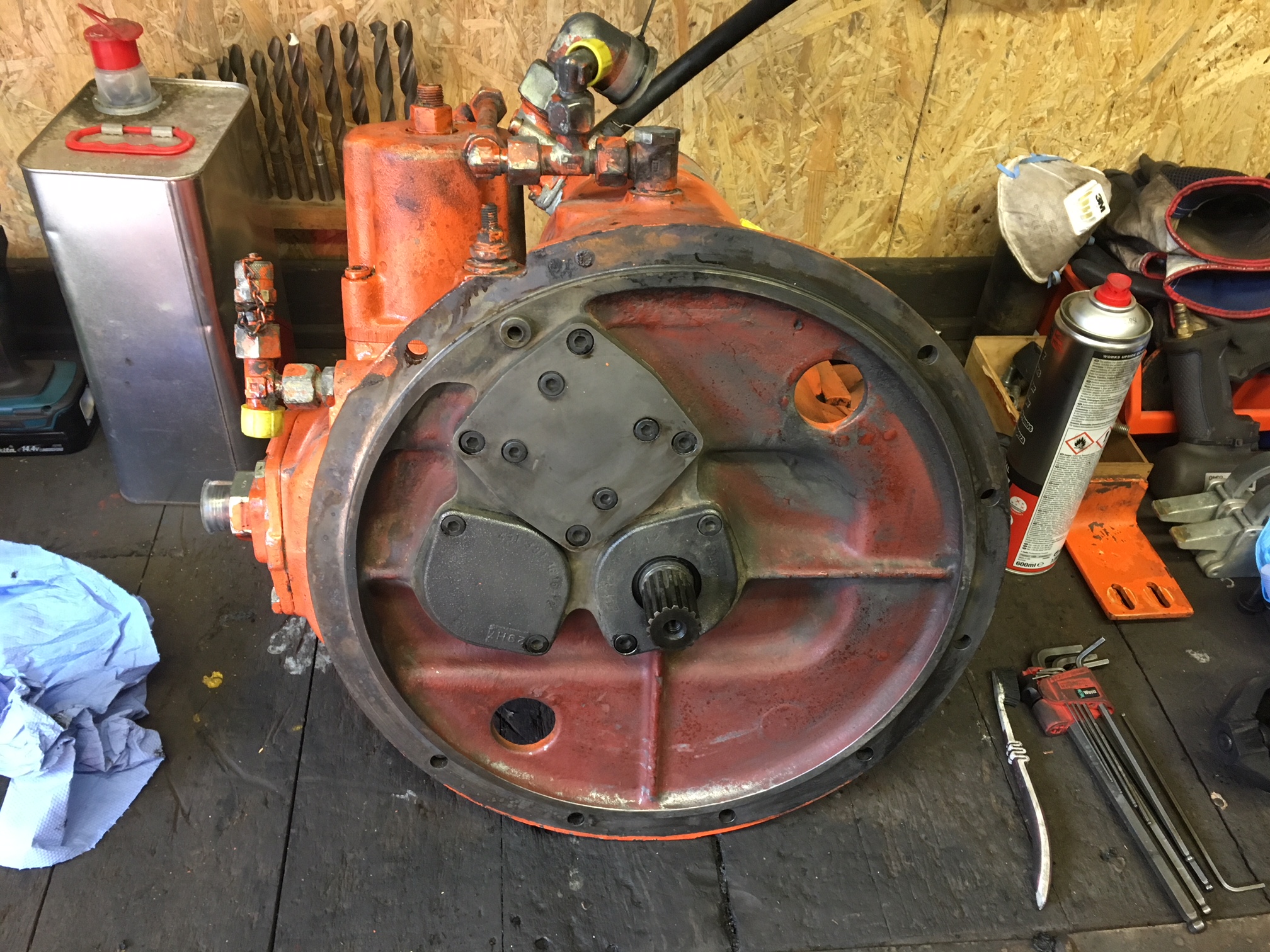

Hier sitzt dann später wieder die Zahnradpumpe.

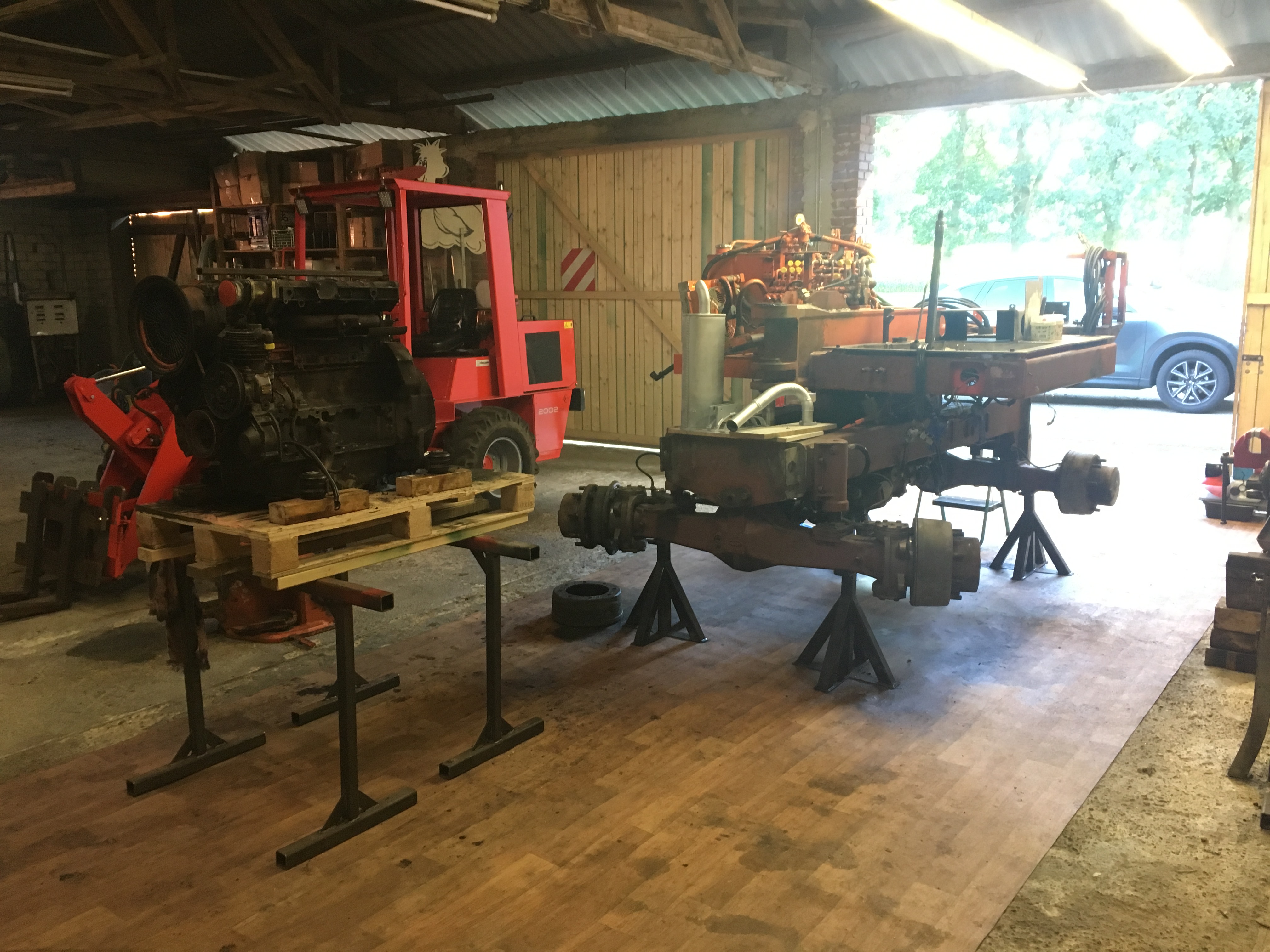

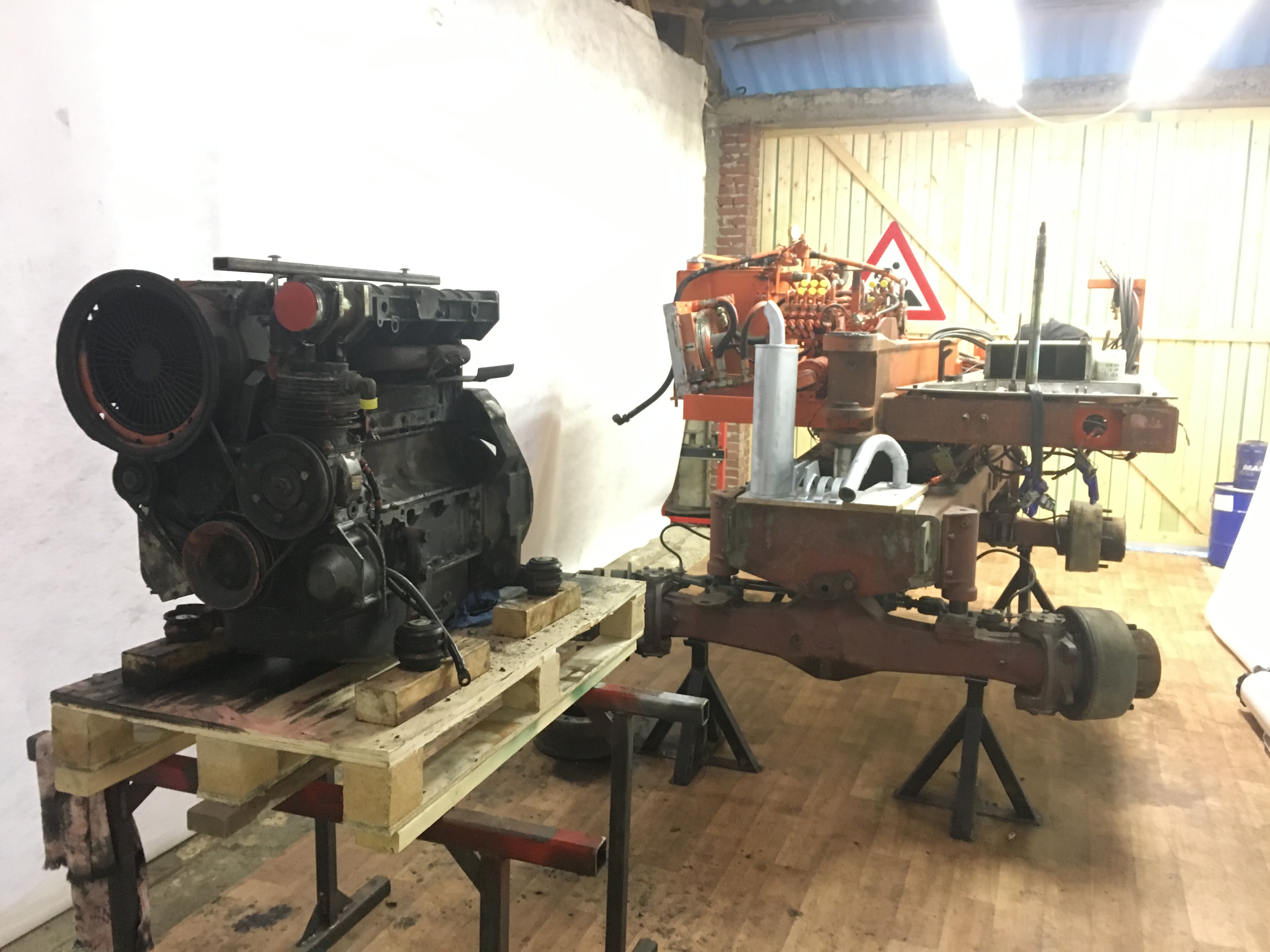

Beitrag von DanielB » Di 3. Jul 2018, 23:23
Moin Männer!
Hier ein kleines Update...

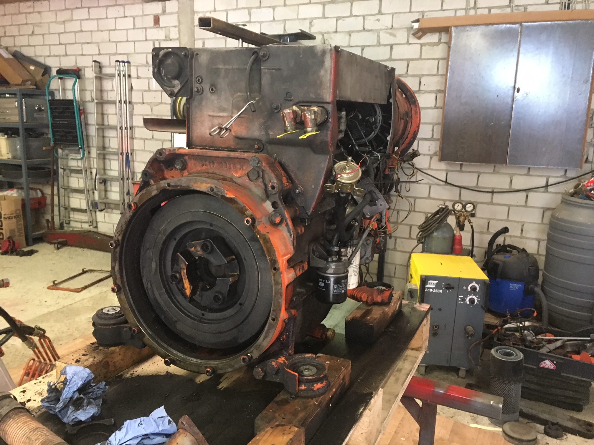

Die Schwungmasse des Motors haben wir neu gewuchtet.
Das klappte super mit einer Reifenwuchtmaschine!

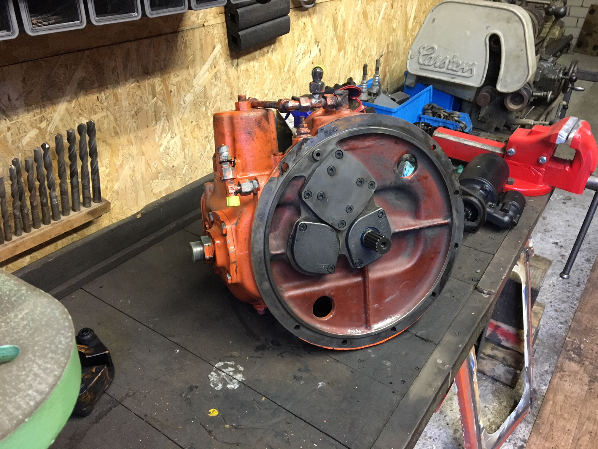

Die Hydraulikpumpe ist nun neu abgedichtet und
wartet auf ihre Hochzeit mit dem Deutz!

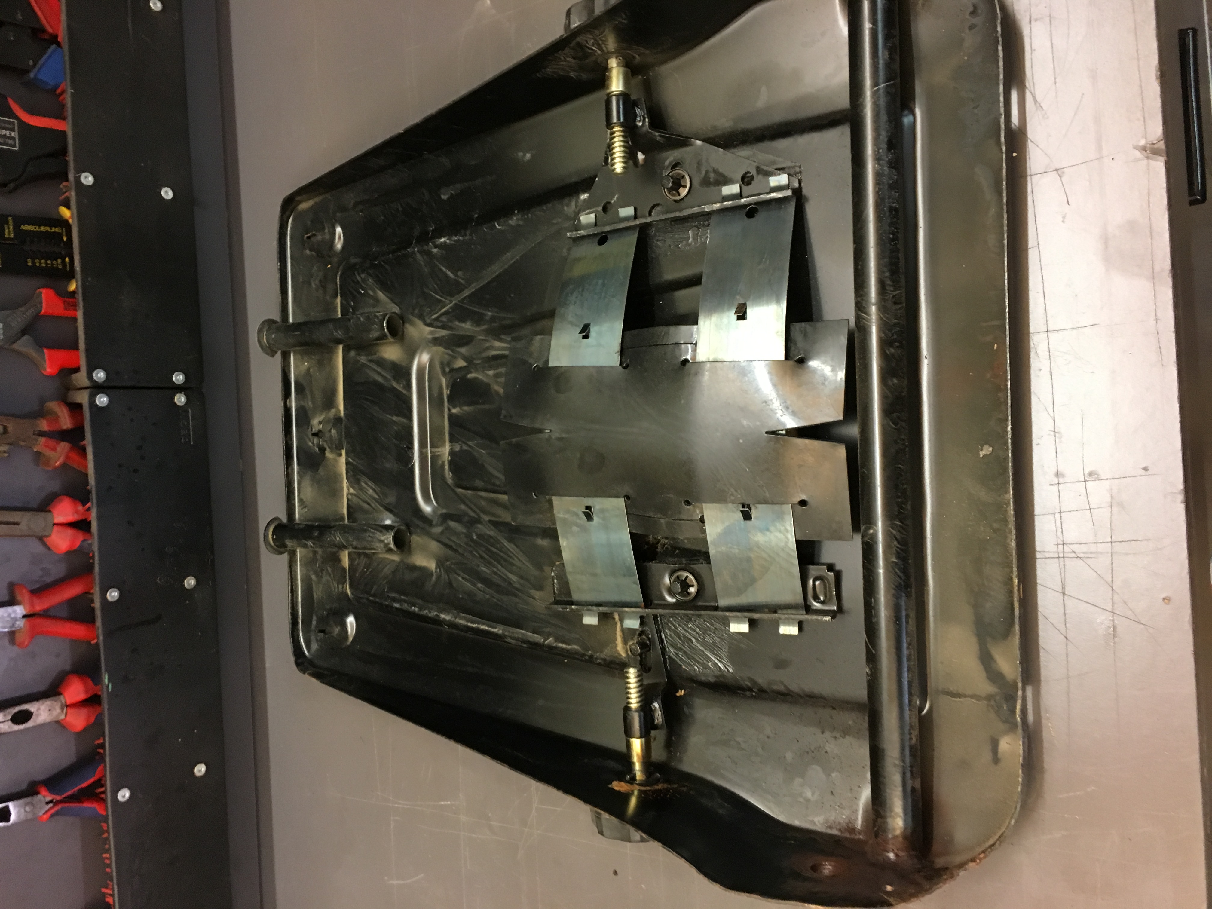

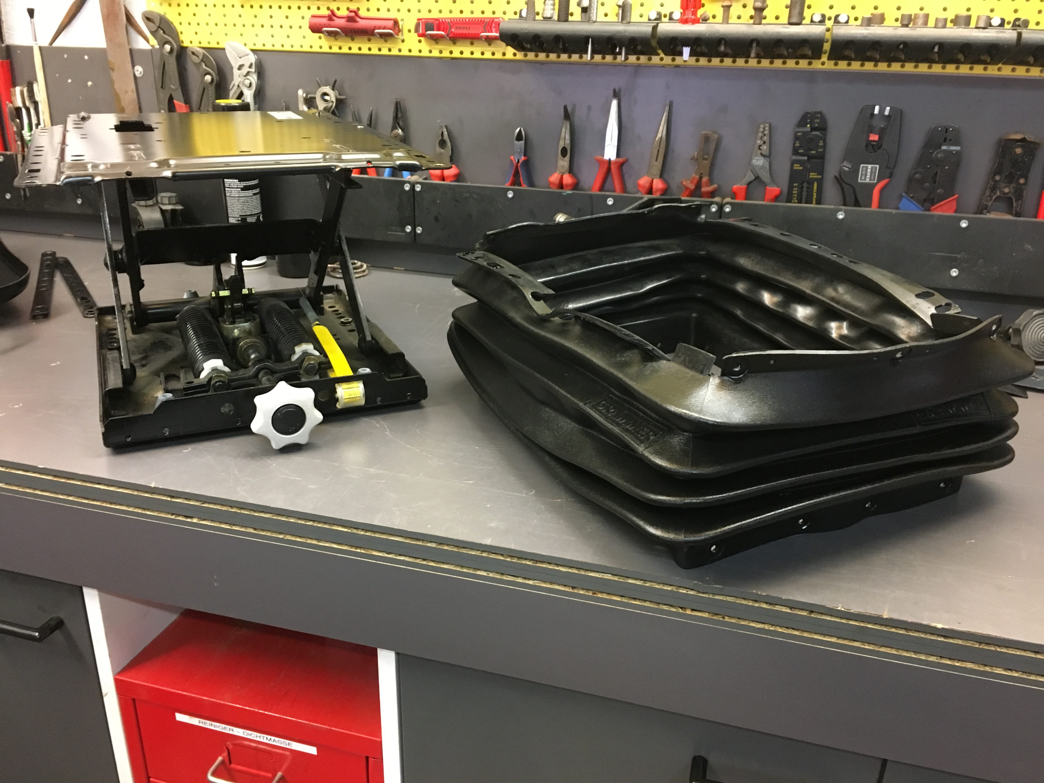

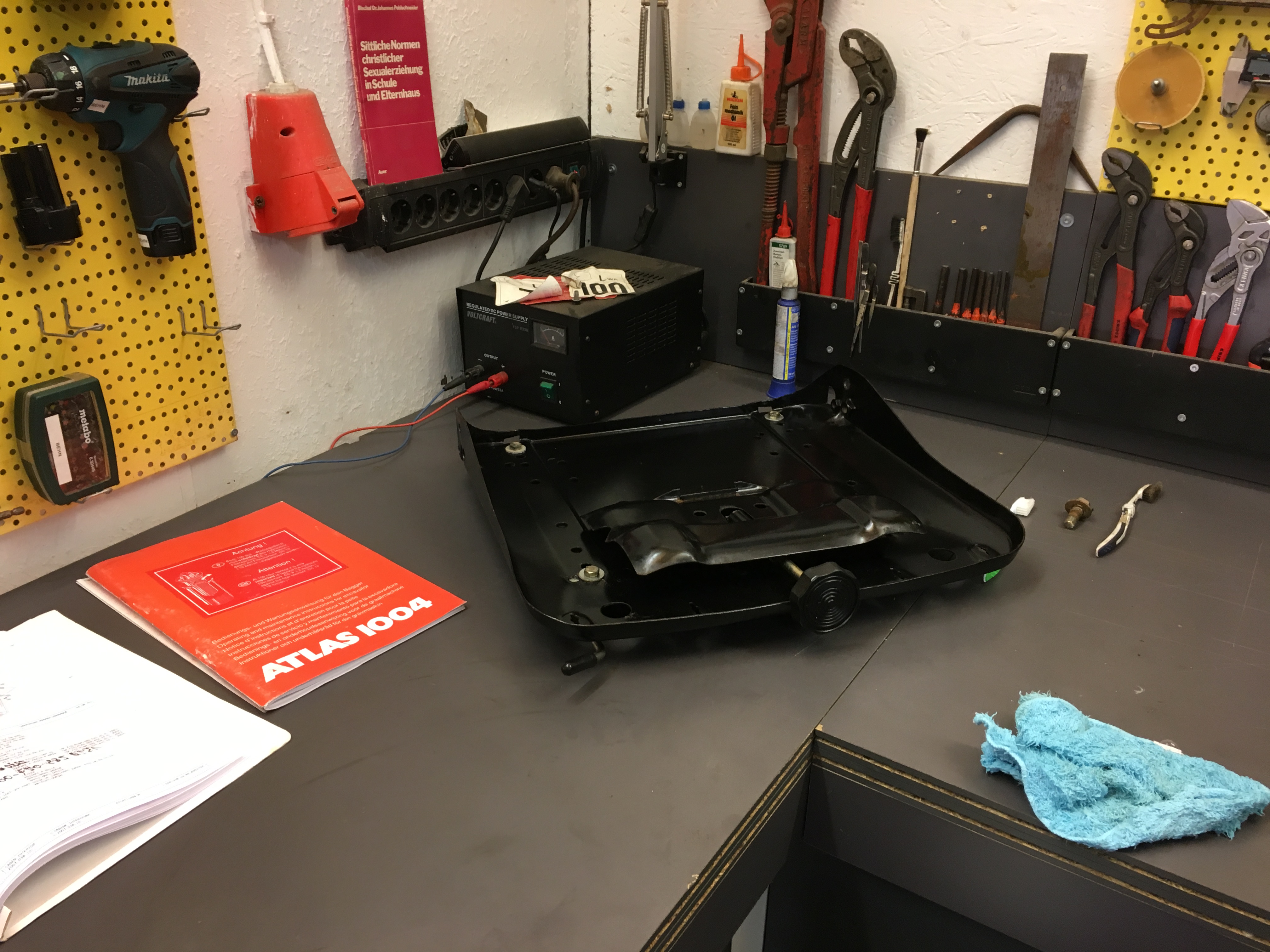

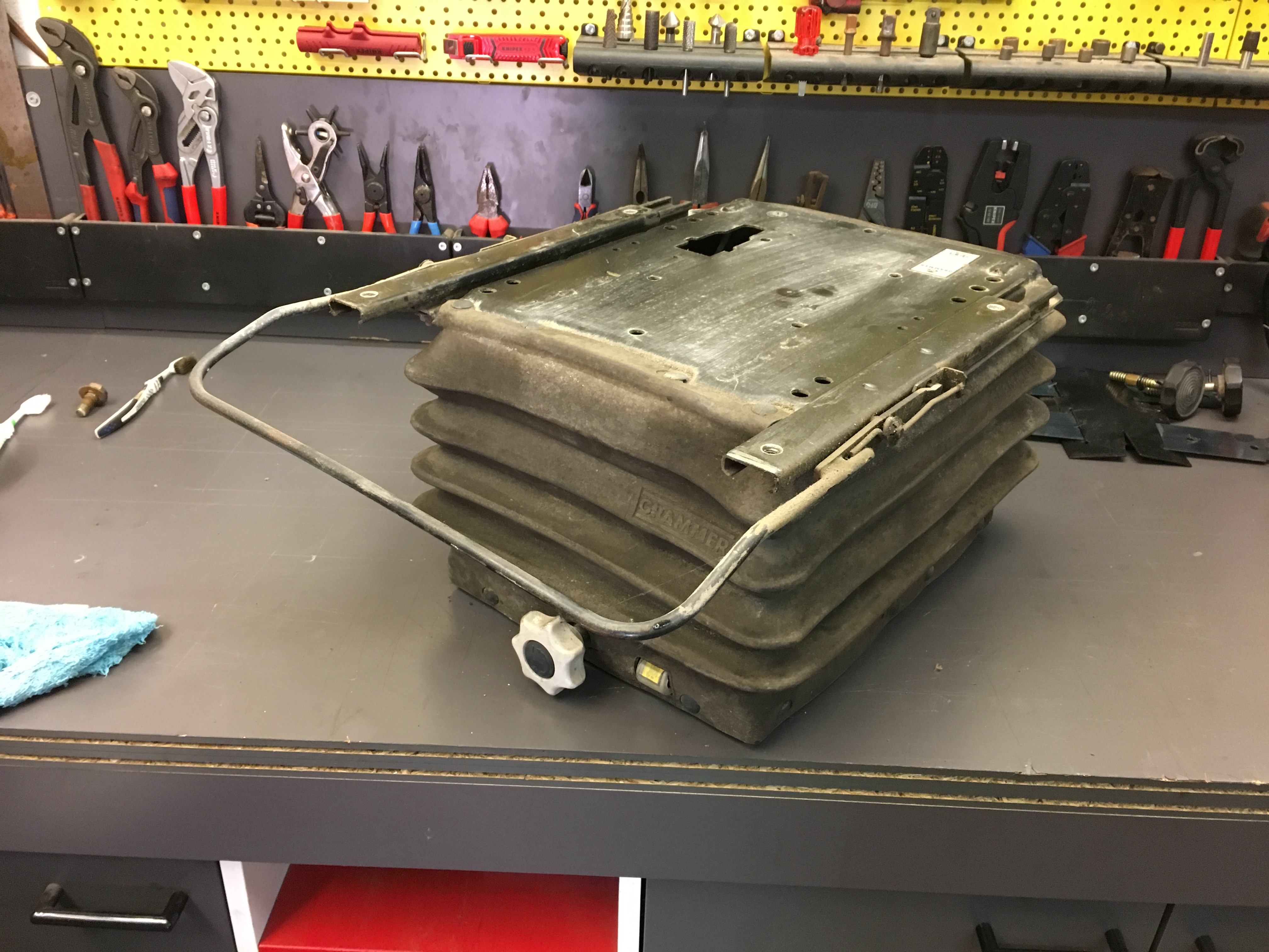

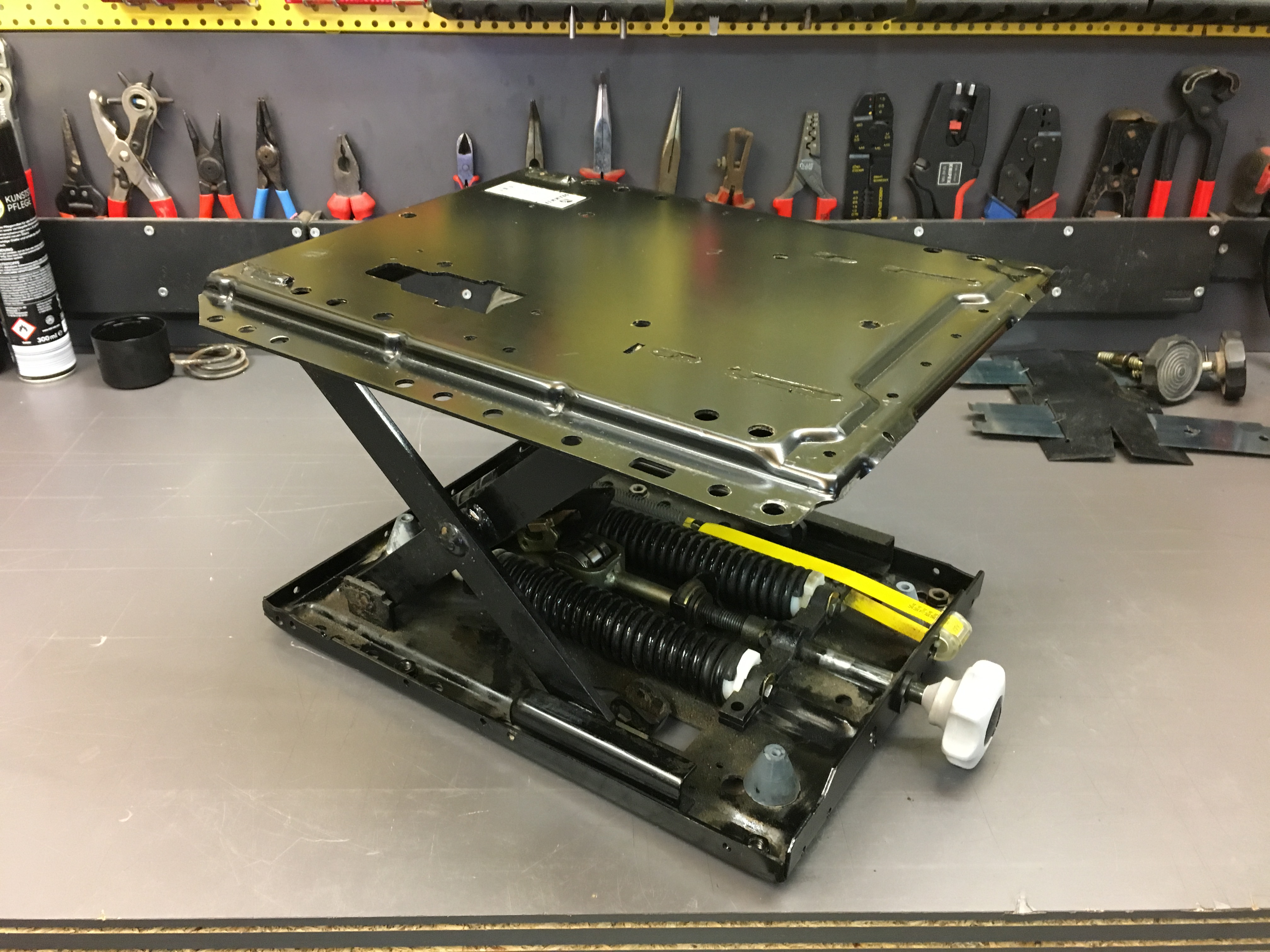

Dann habe ich den Sitz einer akuten Grundreinigung unterzogen!
Einen Spendersitz werde ich am Wochenende aus dem Münsterland abholen!

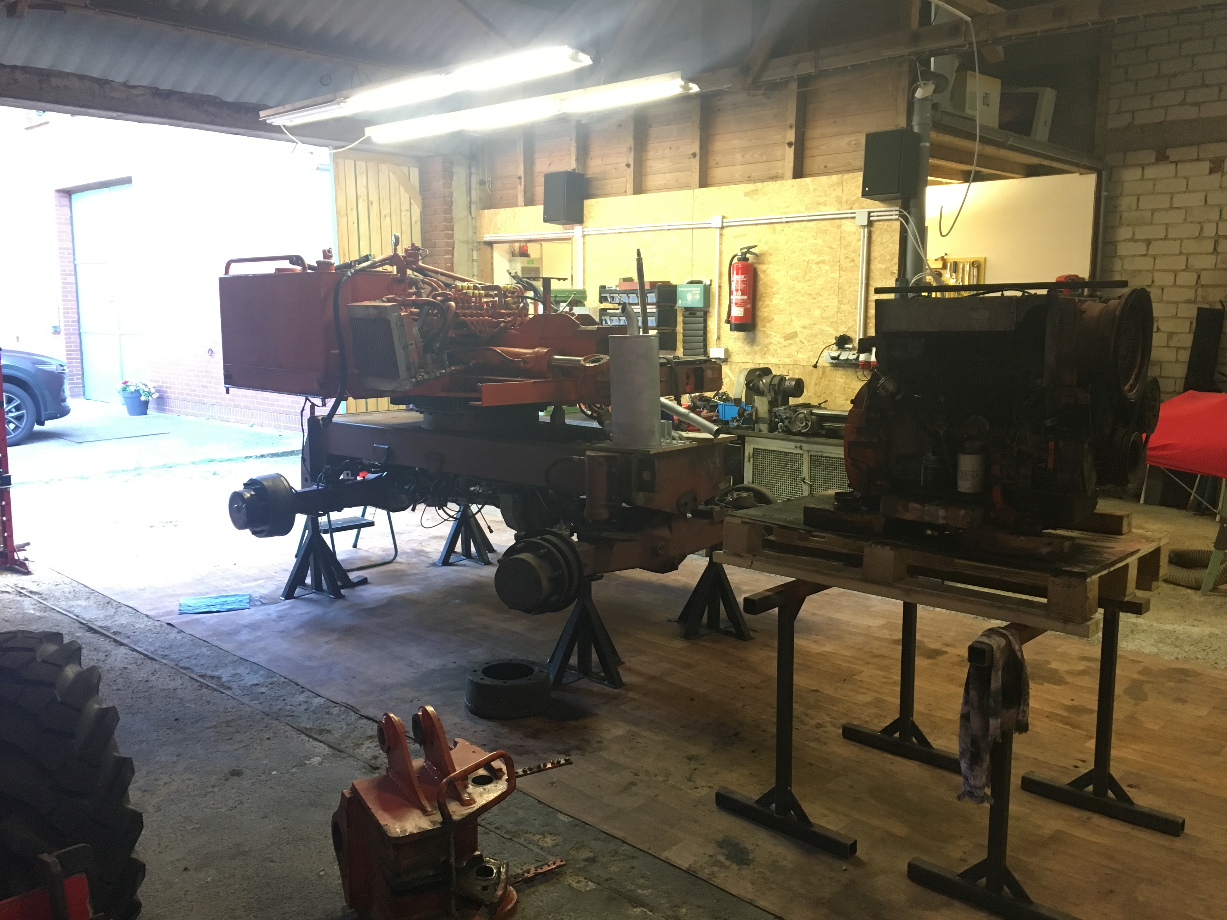

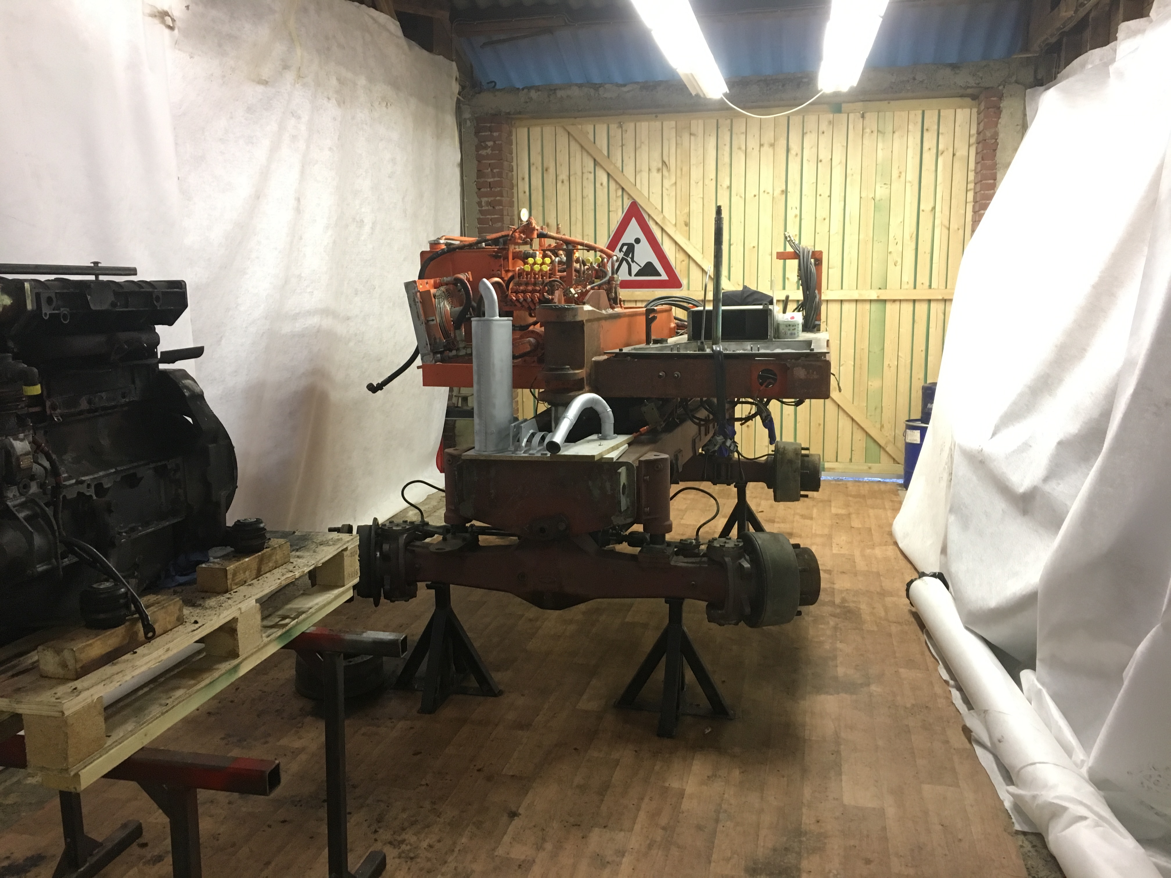

Sonst habe ich noch die Halle für das Lackieren vorbereitet!
Soweit von der Baggerfront! :D
Die Wuchtgewichte habe ich vorsichtshalber noch „liebevoll“ mit Sikaflex gesichert! :))
Das Tor werde ich auch noch abhängen!

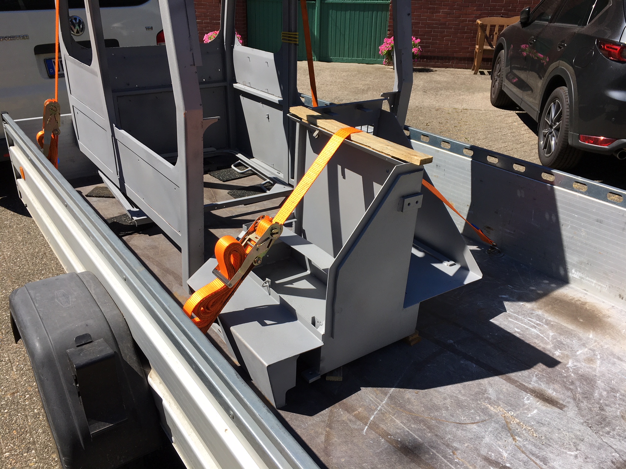

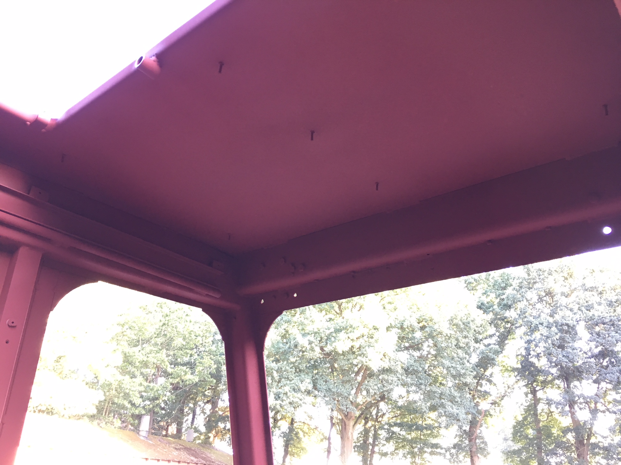

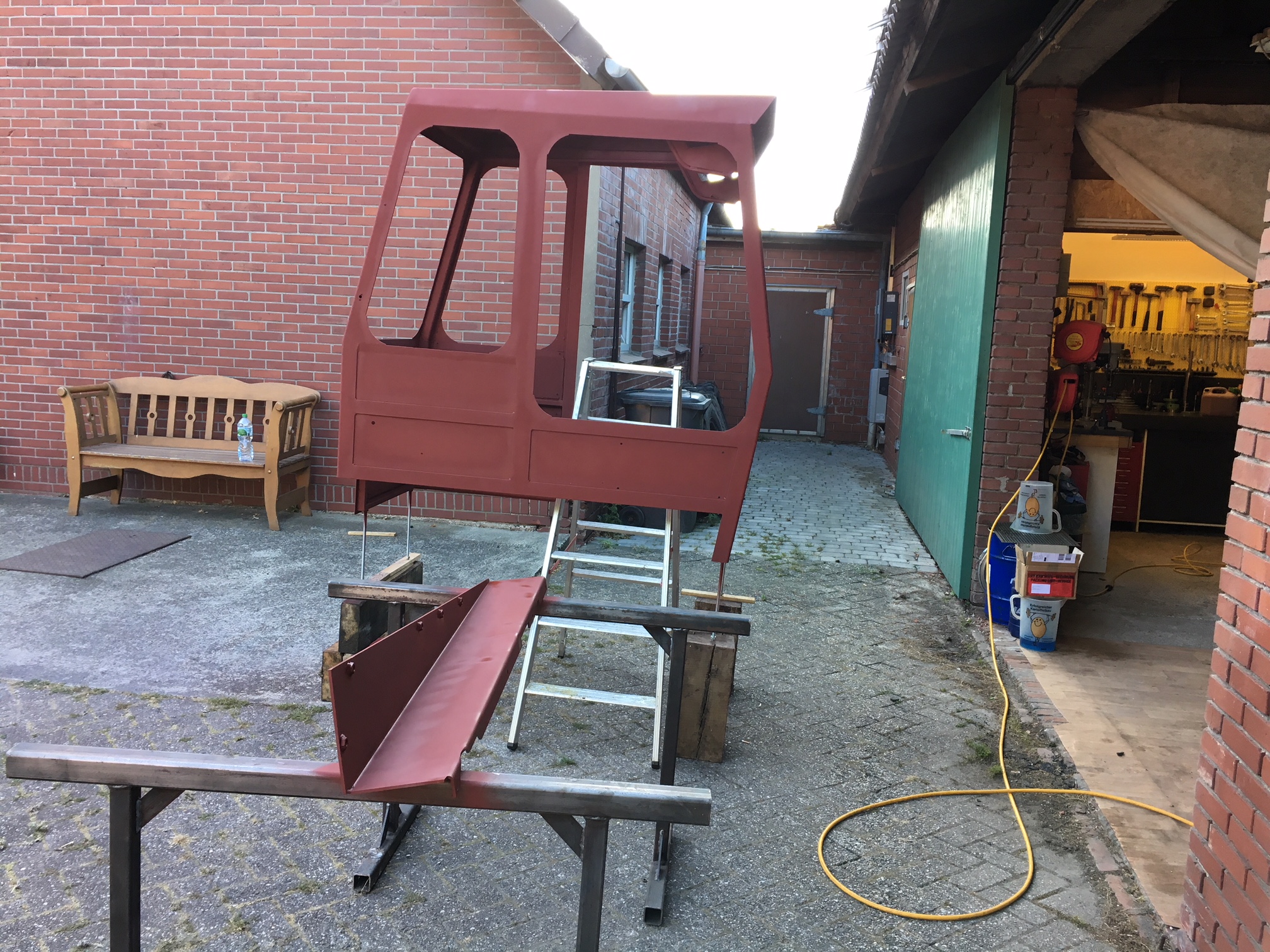

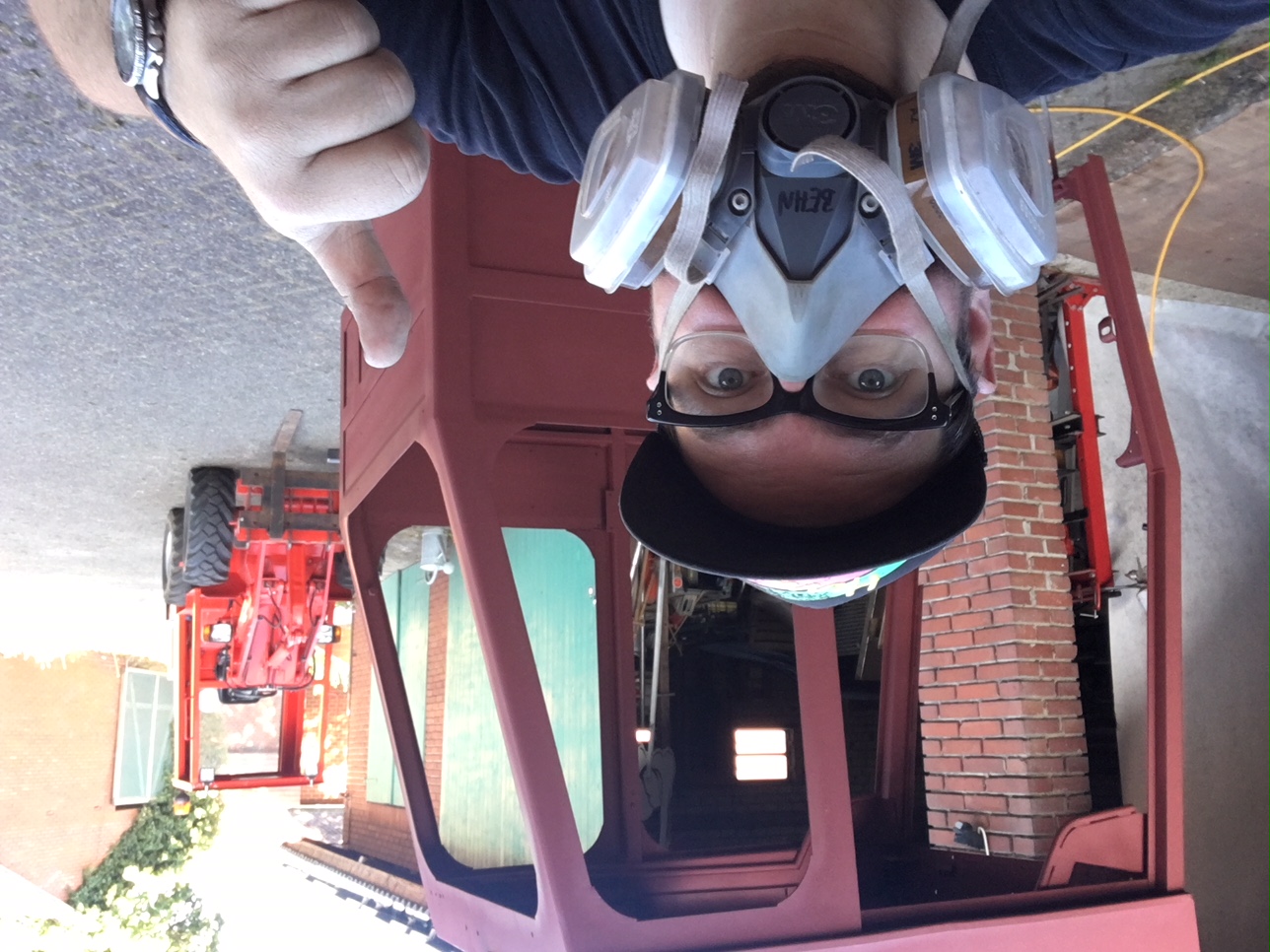

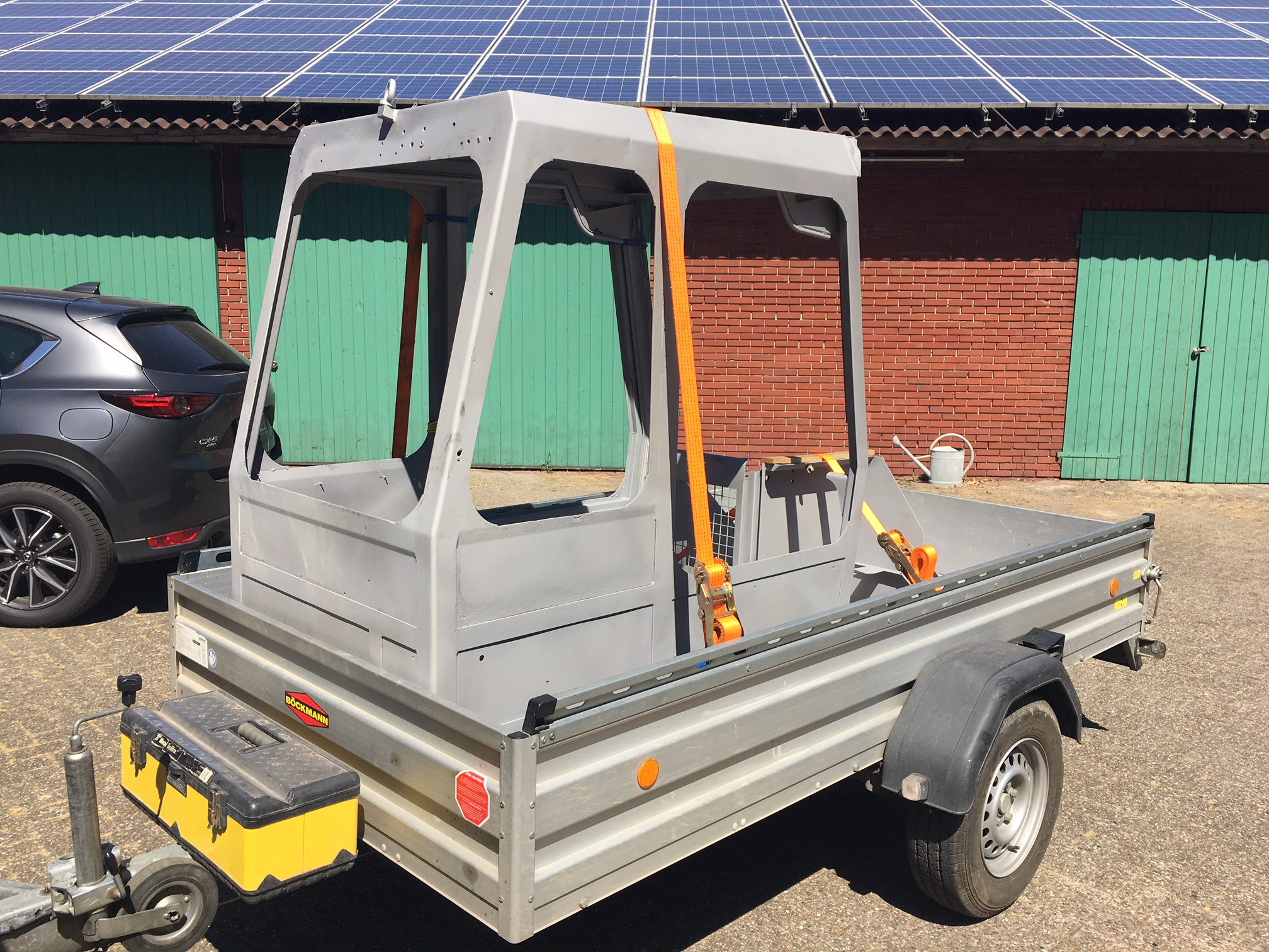

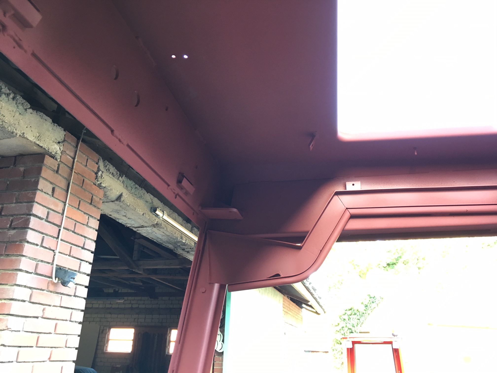

damit Jochens Sorgen nicht wahr werden, habe ich heute endlich mal die Lackierpistole
geschwungen! :lol:
Der drömmelige Vorbesitzer hatte leider die gesamte Kabiene durchlöchert.
Anstatt die vorhandenen Löcher zu nutzen, hat er einfach immer neue gebohrt (für Kennleuchte und Co.)
Also schweißen und spachteln was das Zeug hält. Auch die Orangenhaut unter den Fensterdichtungen
habe ich weitestgehend verspachtelt.
Beim Lackieren musste ich dann feststellen, dass die Kabine echt verdammt verwinkelt ist! :shock:
Aber irgendwann habe ich dann wirklich auch die letzte Ecke erwischt! :lol:
