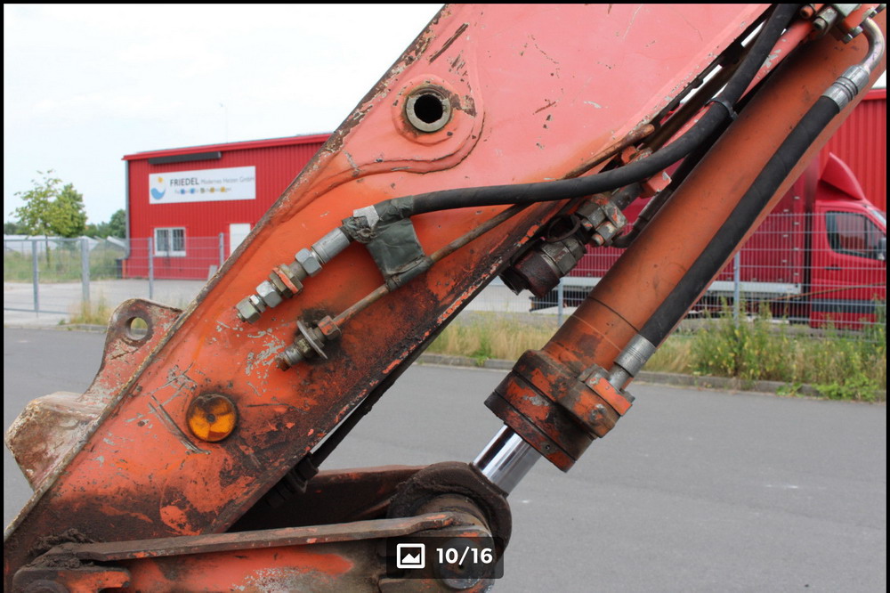

Außerdem habe ich mal untersucht, was der Anschluss neben dem Anschluss zum Greiferdrehen auf sich hat. Zum Glück musste ich nicht lange suchen: der Anschluss, der mit einem Blindstopfen verschlossen ist, ist nichts anderes als ein druckloser Rücklauf. Er geht direkt in den Hydrauliktank.
Und nun wieder eine Frage an Euch: wozu könnte ein druckloser Rücklauf an einem Bagger gut sein?
Das Bild (stammt noch aus der Verkaufsanzeige des Händlers) zeigt die entsprechende Stelle. Kann es evtl. sein, dass die danebenliegende Leitung zum Greiferdrehen nicht funktioniert? Wie Ihr seht, ist sie ziemlich verrostet. Wurde der Anschluss schon lange nicht mehr benutzt? Sowas habe ich noch nie gesehen. Ich habe meinen neuen Greifer wegen des schlechten Wetters auch noch nicht ausprobiert. Außerdem habe ich noch keinen richtigen Bolzen für das Geweih (Gelenkstück T31). Vielleicht hat von Euch noch jemand einen Bolzen oder die aktuelle Ersatzteilnummer.

Druckloser Rücklauf neben dem Greiferdrehen-Anschluss.
Beitrag von Webmaster » So 28. Jan 2018, 16:34
Hallo Jochen,
zu Deinem drucklosen Rücklauf.
Es gibt Werkzeuge, die haben nochmal ein separates Überdruckventil verbaut. Von diesem geht dann noch zusätzlich ein Schlauch weg zum drucklosen Rücklauf.
Mmh gute Frage, schon möglich, daß die Leitung dort nen Riß hat, kann aber auch nur ne Markierung sein.

eine zusätzliche Leckleitung wird auch für das Nutzen von einen Freireiter (einrütteln von Spundwände) benötigt. Die Anschlüsse für Greiferdrehen befinden sich normal auf dem Arm mittig und sollten schraubbar sein. (können auch mit Vorspanndruck montiert werden) Du solltest es an Deinem Greifer überprüfen und ggf. am Bagger anpassen. Der Bolzen vom Löffel und Greifer ist meiner Meinung nach identisch und dürfte keine Probleme machen.

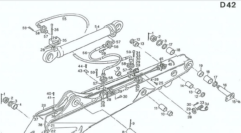

Ich meine den Bolzen, der das Geweih (T31) mit dem Bagger verbindet. Und ja, ich habe den E32. Auf dem Bild aus dem Ersatzteilkatalog handelt es sich um den Bolzen mit der Nummer 16 und der Schraube 2. Die angegebene Ersatzteilnummer ist 1525299

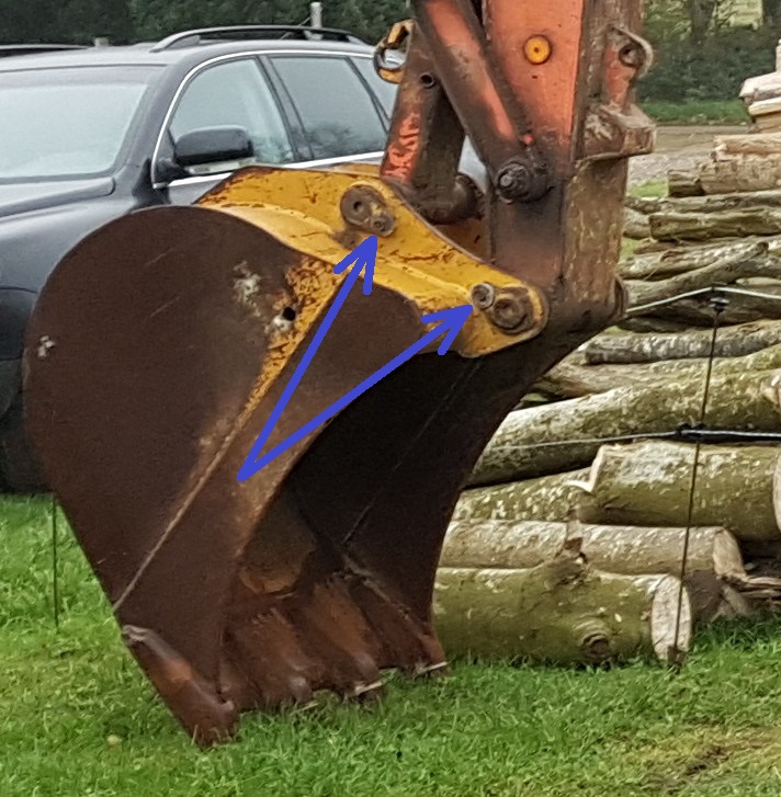

Zum Bolzen: Da kann ich Dir nicht Recht geben. Es ist nicht der gleiche wie beim Löffel. Der für den Löffel hat am Ende kein Gewinde und wird mit einer kleinen Sicherungsschraube gegen Rausfallen gesichert. Das Geweih (T31) hingegen hat keine Sicherung gegen Rausfallen, weswegen der Bolzen am Ende ein Gewinde (M48) benötigt. Außerdem ist dieser Schraubabschluss auch noch dazu notwendig, das Geweih bei Überlastung dagegen zu schützen, auseinander zu biegen bzw. brechen.
Übrigens habe ich heute festgestellt, dass es in der Tat mittlerweile einige Anbaugeräte gibt, die eine drucklose Rücklaufleitung sehen wollen (Sieb, Rüttler, Mulcher). Manchmal wird die Leitung wohl auch Leckölleitung genannt.

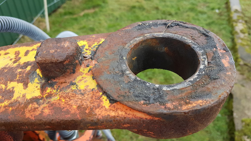

Einschubseite des Geweihs - KEINE Möglichkeit, den Bolzen zu sichern.
Bolzensicherung durch kleine Schraube (siehe Pfeile).
