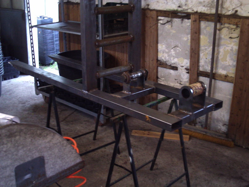

Ah oki. Stell mal wenn se fertig ist noch ein Bild hinein.
Na hoffentlich halten die Schweißnähte die Last aus :lol: .
Re: Mein ATLAS AB 1202
Beitrag von weissnich » Sa 28. Jun 2014, 16:10

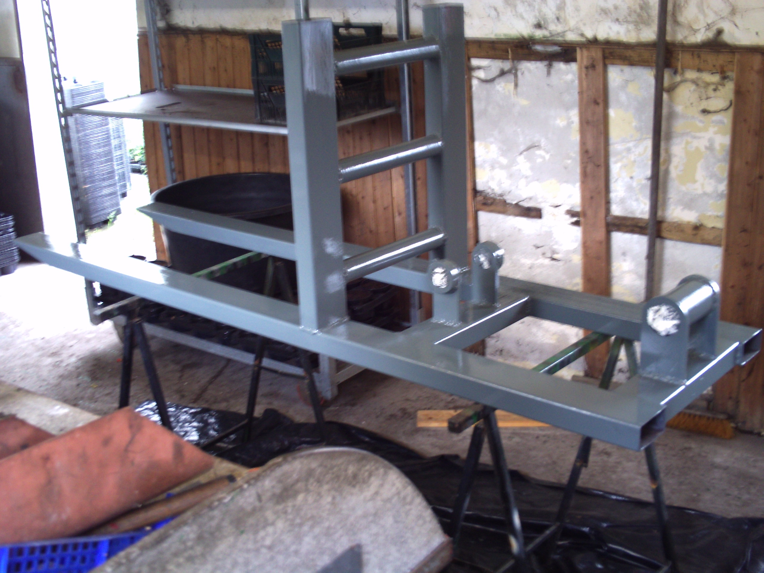

Ich hoffe mal das es hält.. hab leider noch zwei knotenbleche vergessen die ich eigentlich vorgesehen hatte.. :roll:
ich habe allerdings schon deutlich schlechtere schweissnähte halten sehen.. und wer lästert muss beweisen es besser zu können ;)

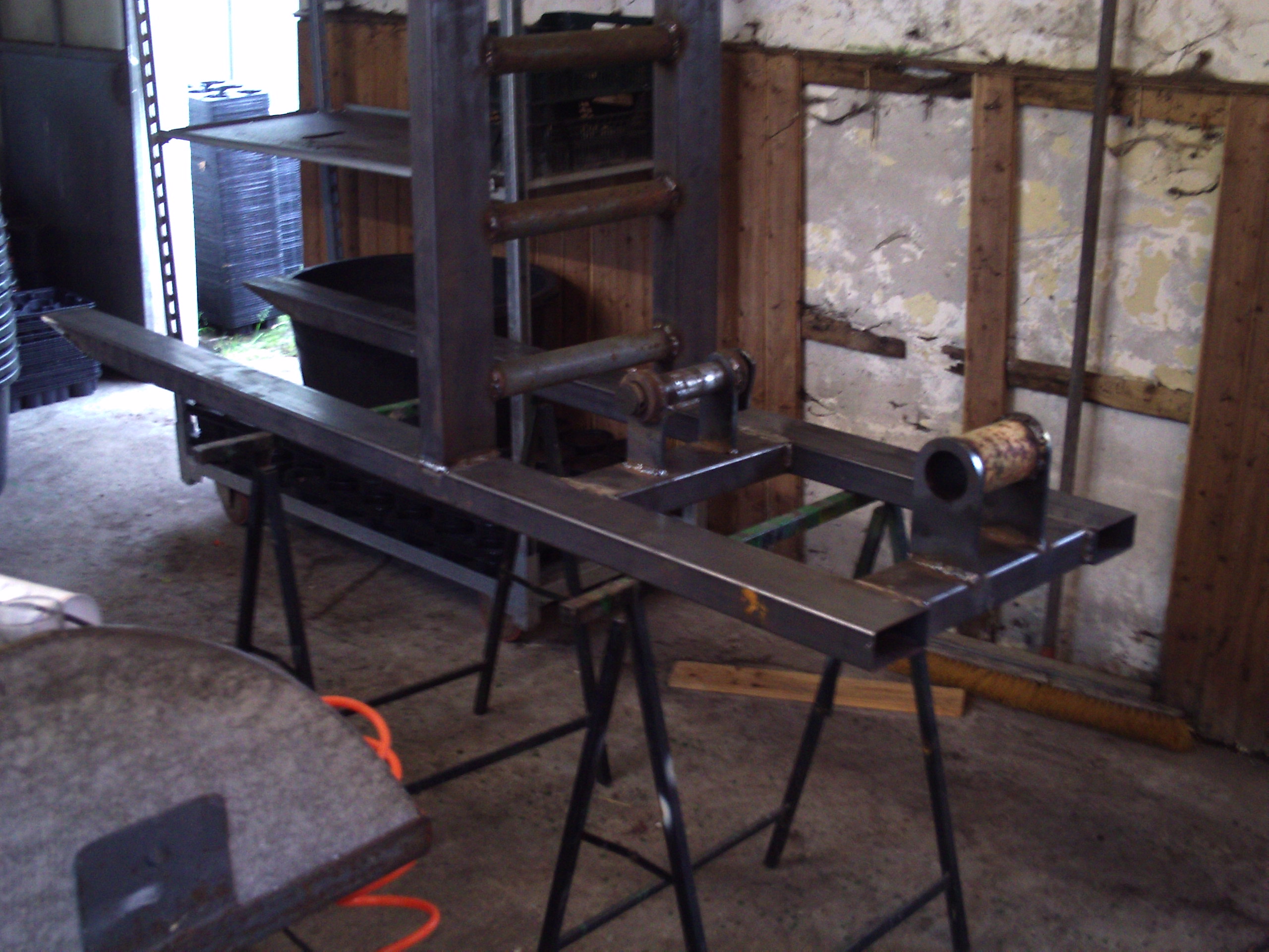

hier dann die bilder des endstandes heute..
alles geschweisst...

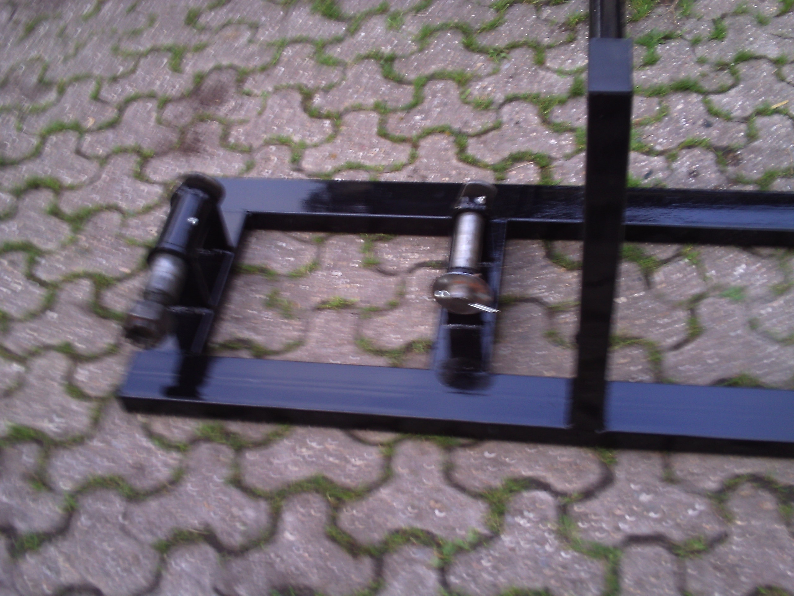

entfettet und grundiert..
die schweisspistole hab ich dann nochmal zerlegt.. danach wurden die nähte auch besser :lol: :lol:

Moin weissnich,
das sieht doch super aus das Teilchen :!: :!: :!:
Ich mache mir nur etwas Sorgen ob die Bleche mit den Bolzenaugen
stark genug sind. Ist das Hardox oder normaler Baustahl?
Wobei man ja auch sagen muss, dass man sich manchmal wundert was
auch dünne Bleche mitmachen. Bei unserem Radlader sind auch ähnlich
dünne Bleche an der Schaufelaufnahme verbaut und der Gute hebt sich
selber (3t) an diesen Blechen an.
Vielleicht solltest du nicht direkt eine Palette Pflastersteine über dein Auto heben. :D
Bin voll gespannt wie die Gabel an deinem Bagger aussieht :!:
Einen lieben Gruß aus Bakum,
Beitrag von weissnich » Fr 4. Jul 2014, 21:44

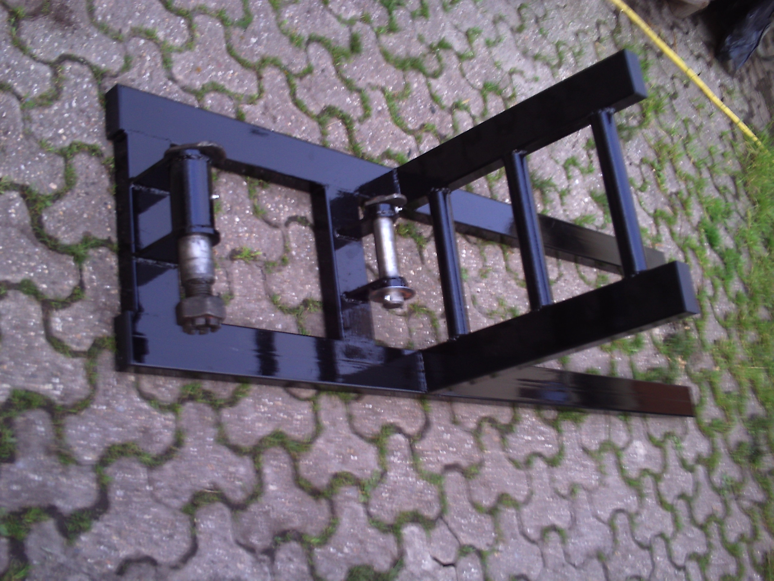

die "bleche" sind aus ST52 in der theorie sollte jede seite 3t zugkraft halten.. allerdings durch das schweissen ändert sich ja das gefüge.. naja egal.. theorie halt.. :lol:
bin übrigens auch auf die praxis gespannt.. allerdings wird es wohl noch etwas dauern.. hier verzögert sich zur zeit alles.. einflüsse von aussen auf die ich kaum einfluss habe.. aber egal..
inzwischen ist die gabel dann auch noch angestrichen worden.. die kappen auf die offenen rohre und die schmiernippel montiert..
bin mit mir zufrieden :lol:

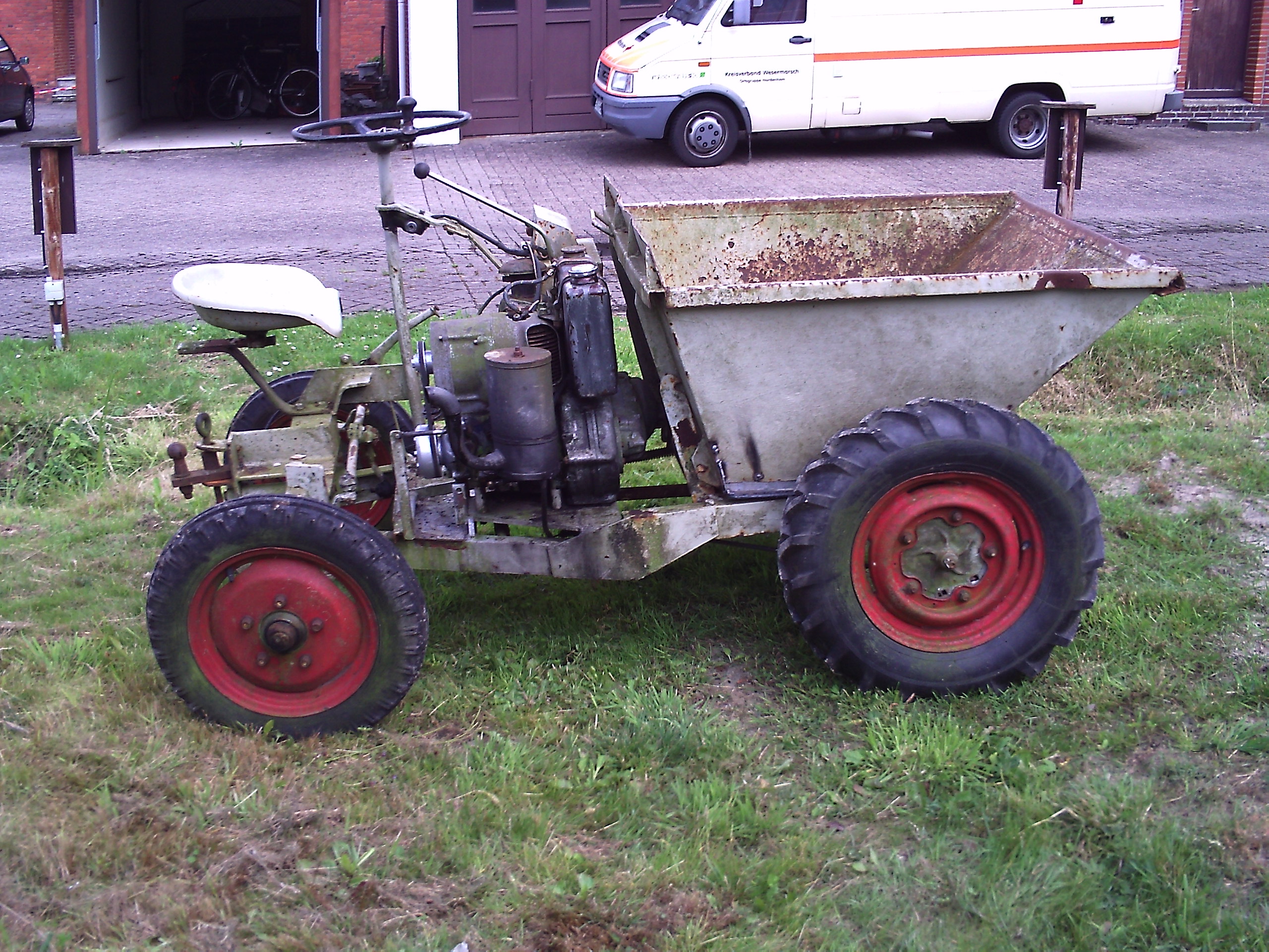

so jetzt wird es dann mal OT : meine historische baufirma nimmt gestalt an ;)
am we war das wetter doof also hat der Vorbesitzer mir heute meinen neuen alten dumper gebracht

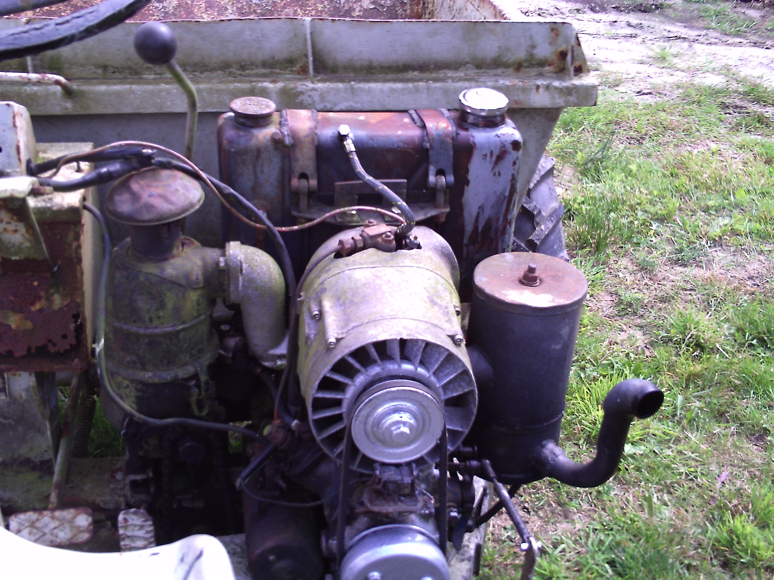

Hier ein blick auf das kraftwerk - sachs 2takt diesel:

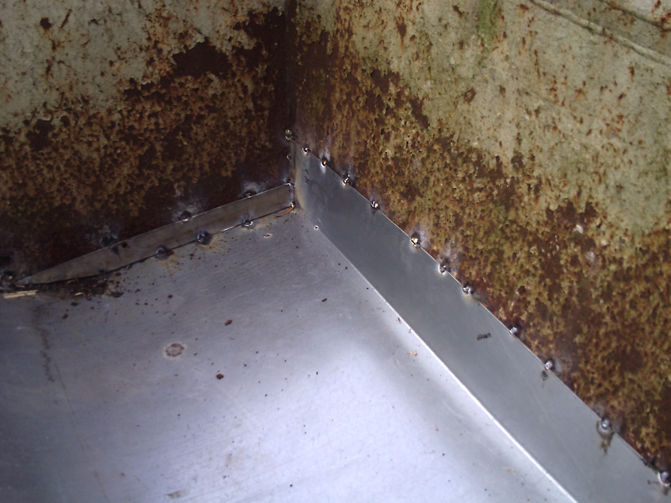

zu meinem leidwesen hat sich der vorbesitzer nicht nehmen lassen die mulde zu "reparieren" :? :?
Nungut... da muss ich nochmal ran.. auch den sitz muss ich noch anders justieren.. der vorbesitzer war 1,60 gross und hat den quasi unters lenkrad geschweisst... ich bin 1,89m - eher suboptimal :lol:
