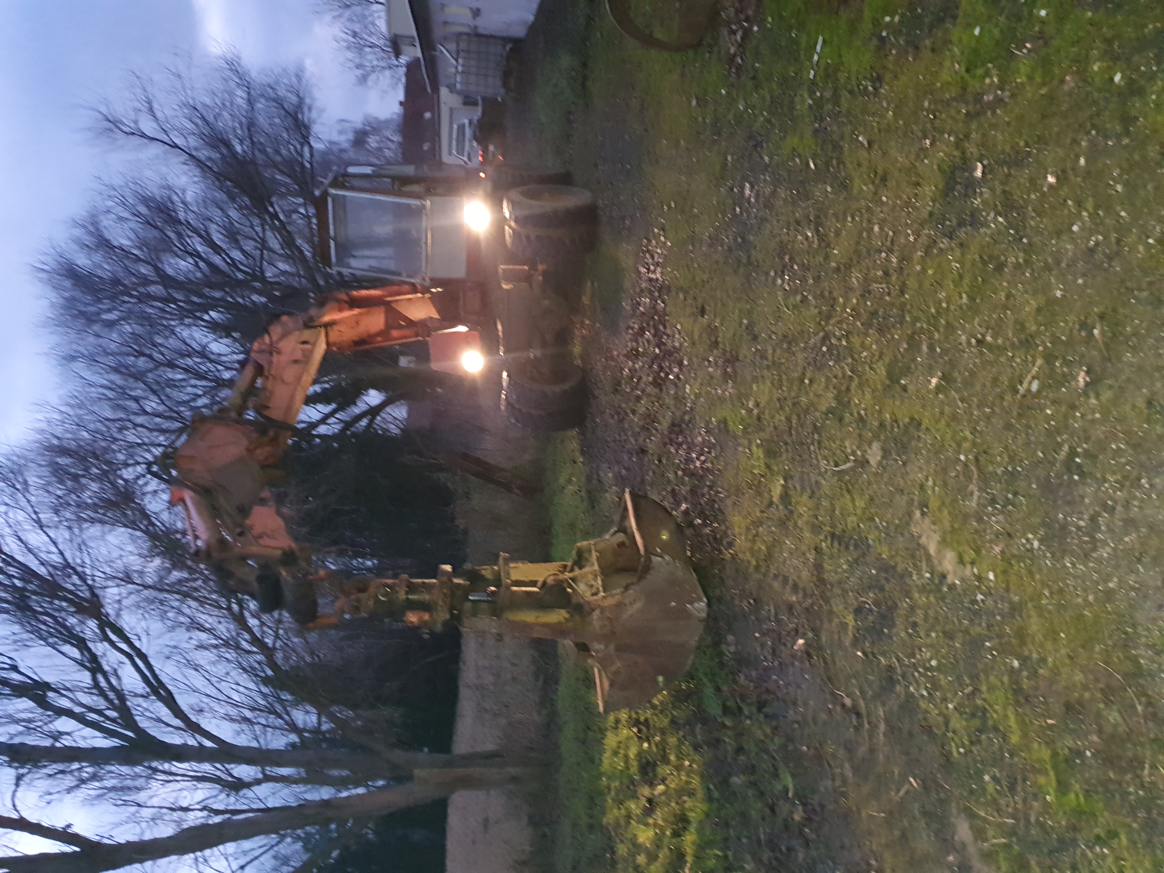

der Greifer ist ja echt ein Schnapper! :shock:
Das Luftfiltergehäuse war damals bei meinem 1302D auch eher vom Lack
zusammengehalten, als vom Blech! Habe da auch ordentlich dran herumgeflickt!

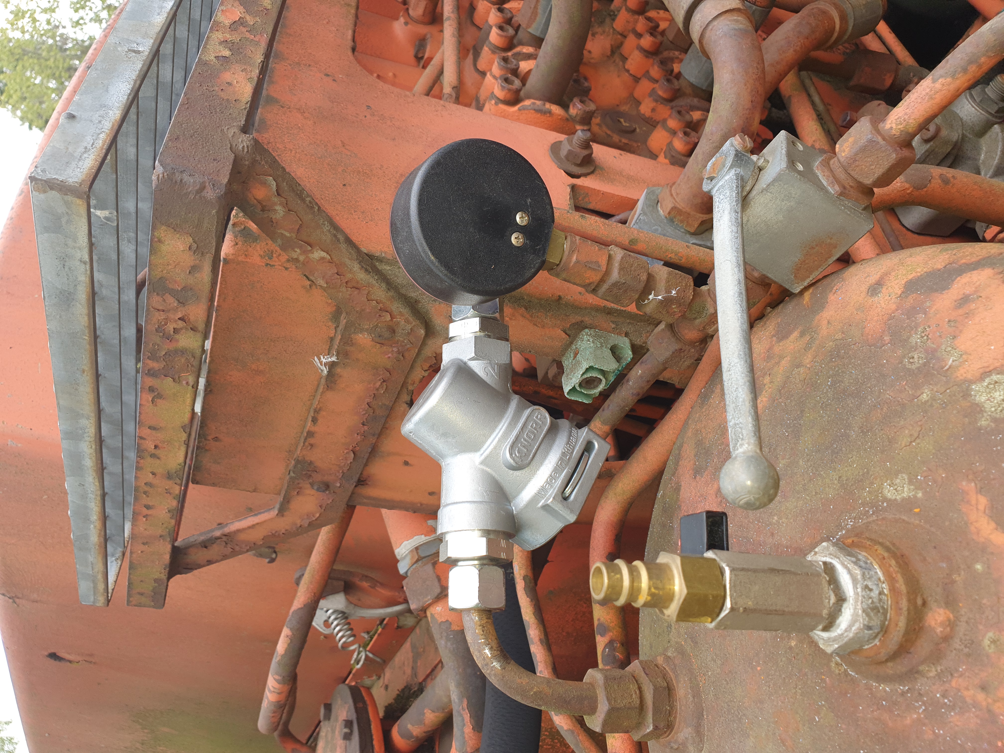

Und wieder ging es ein bisschen weiter.
Leitungsfilter ist eingebaut...
Gruß Peter

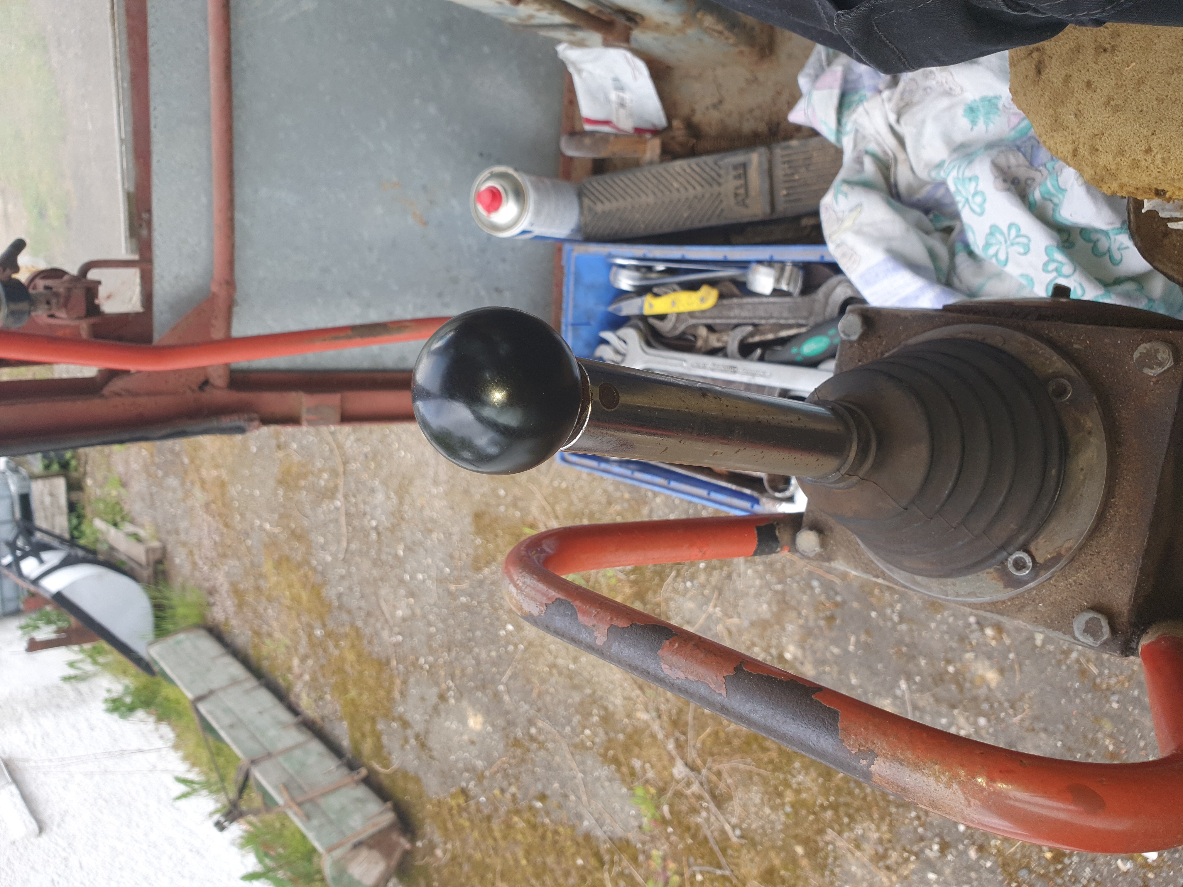

Endlich hab ichs mal geschafft neue O Ringe in die Vorsteuergeräte einzubauen. Gleich alles mit gereinigt und das "Spiel" am Joystick eingestellt.
Und neue Kugelknöpfe verbaut....

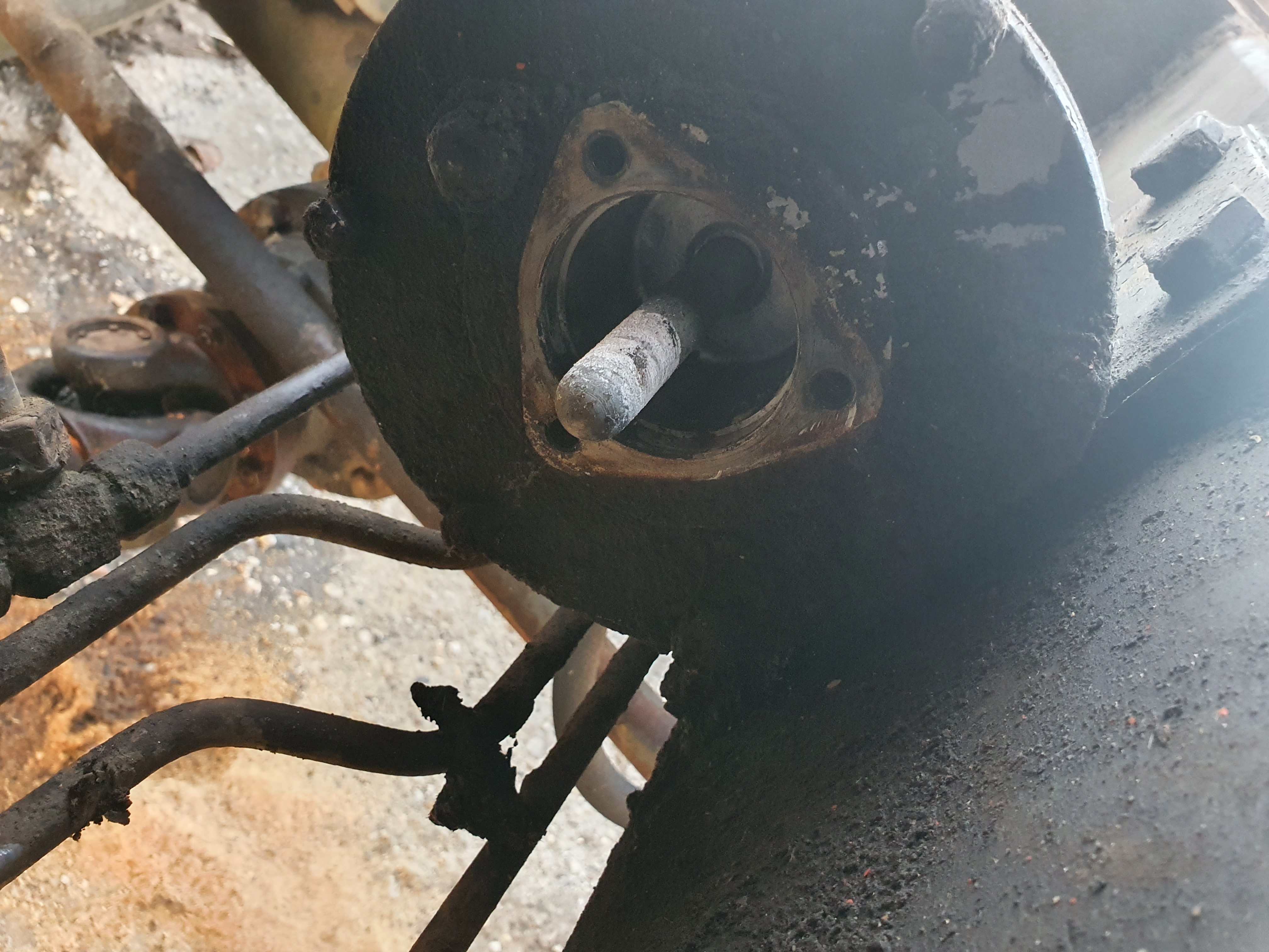

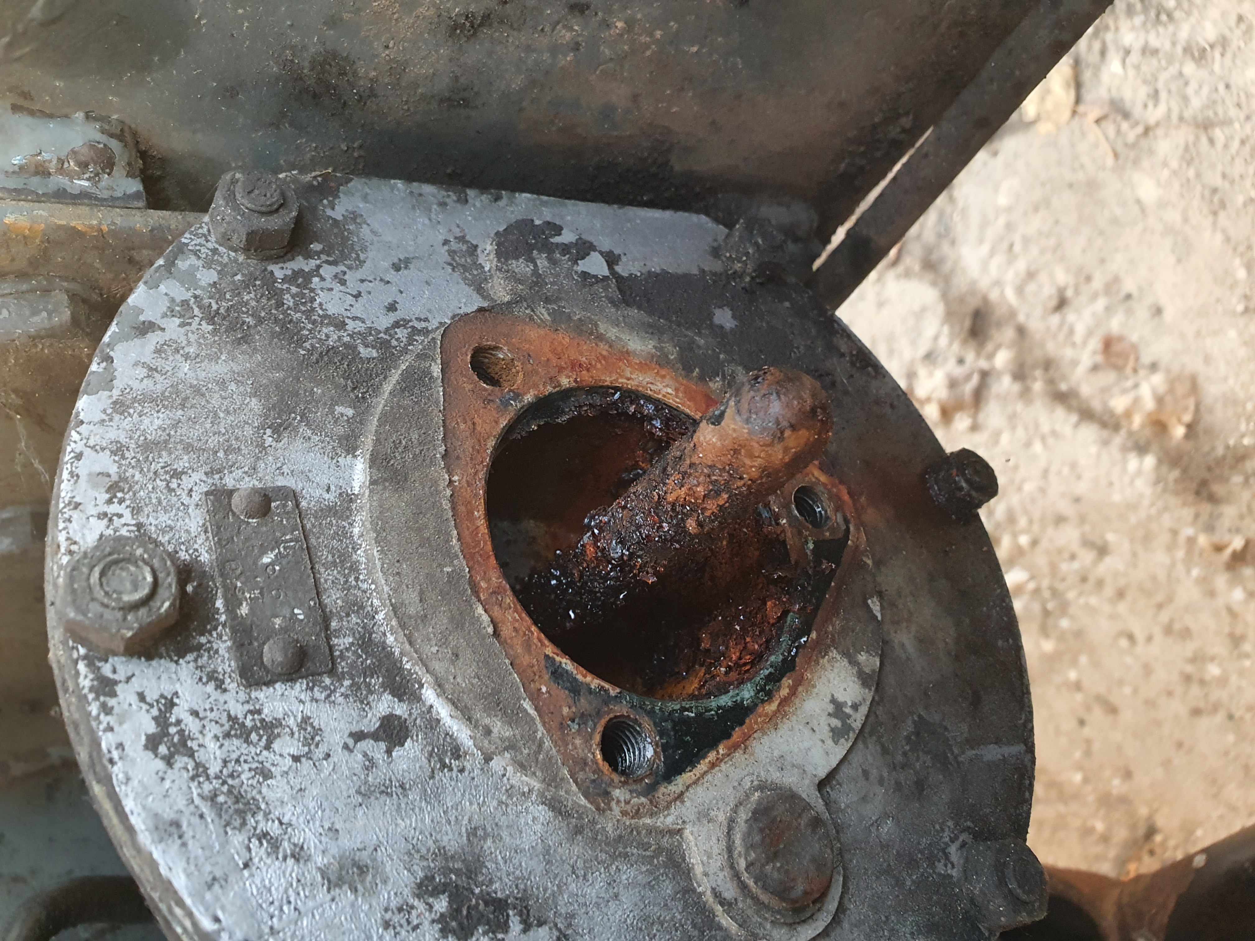

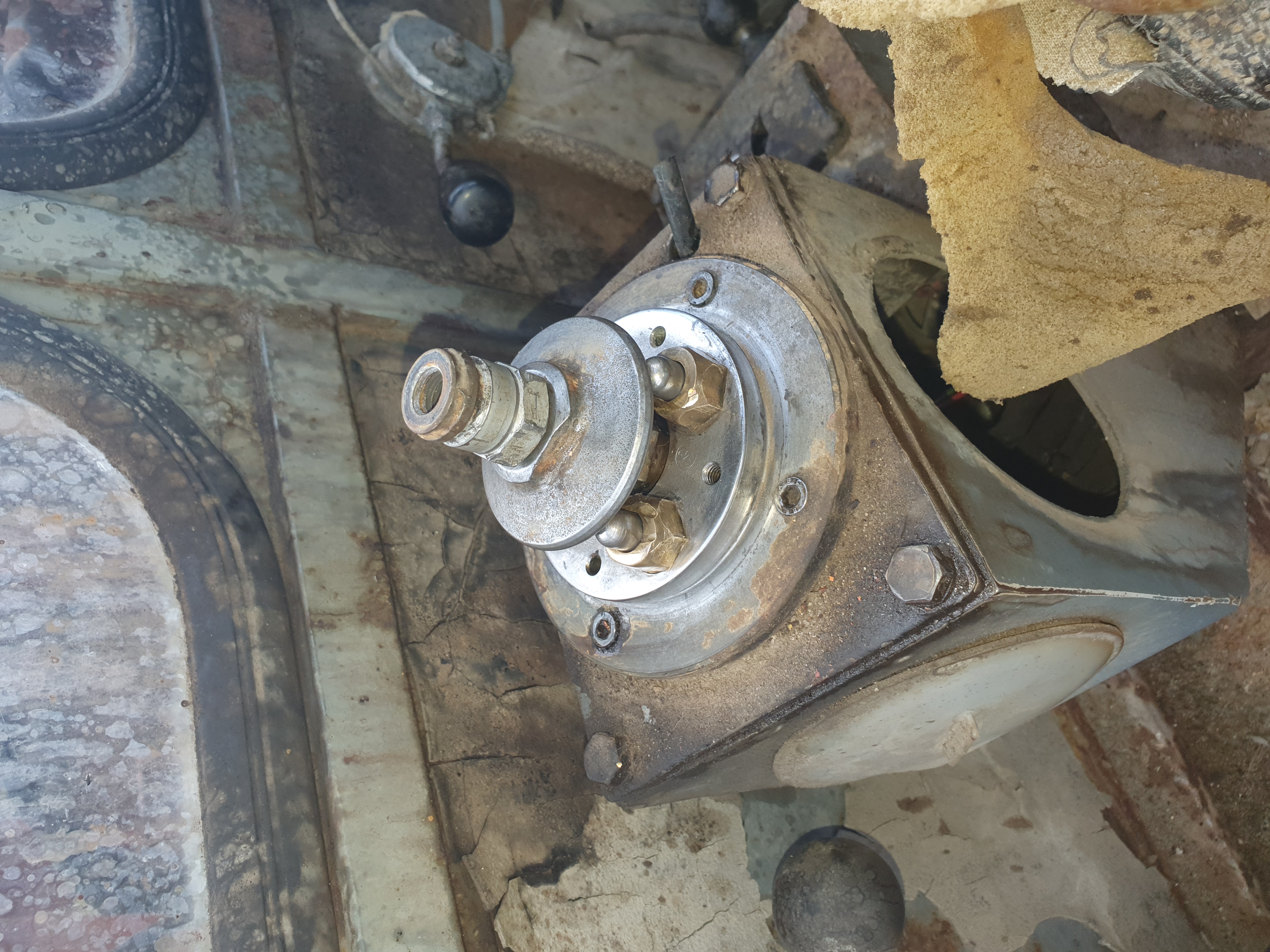

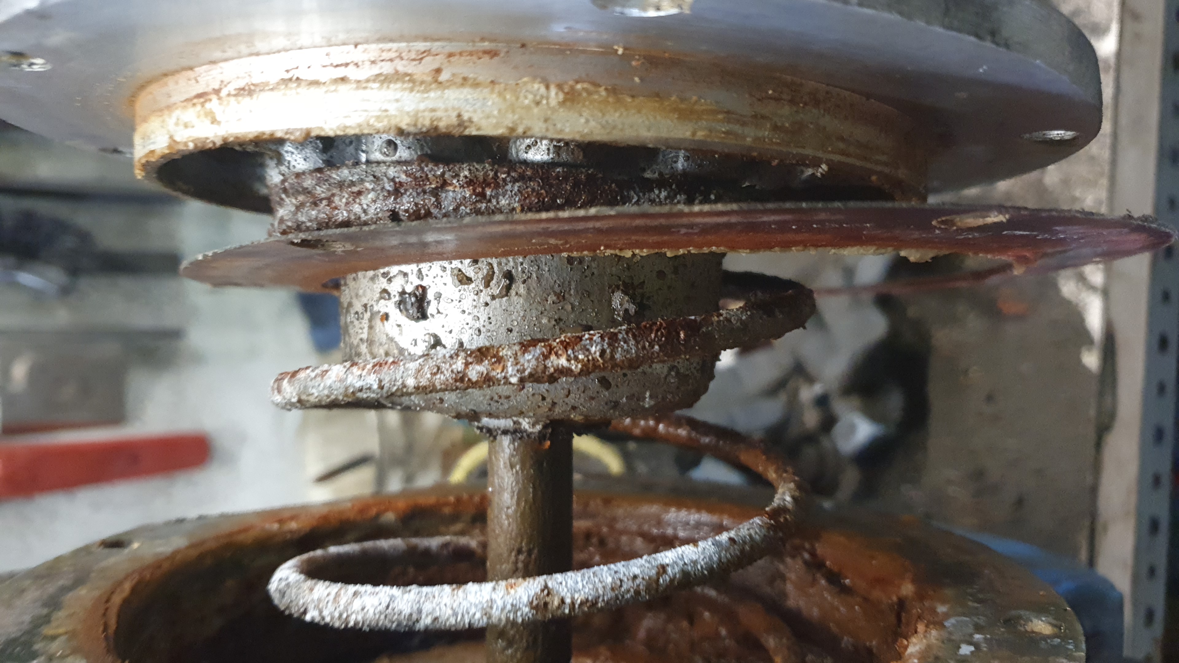

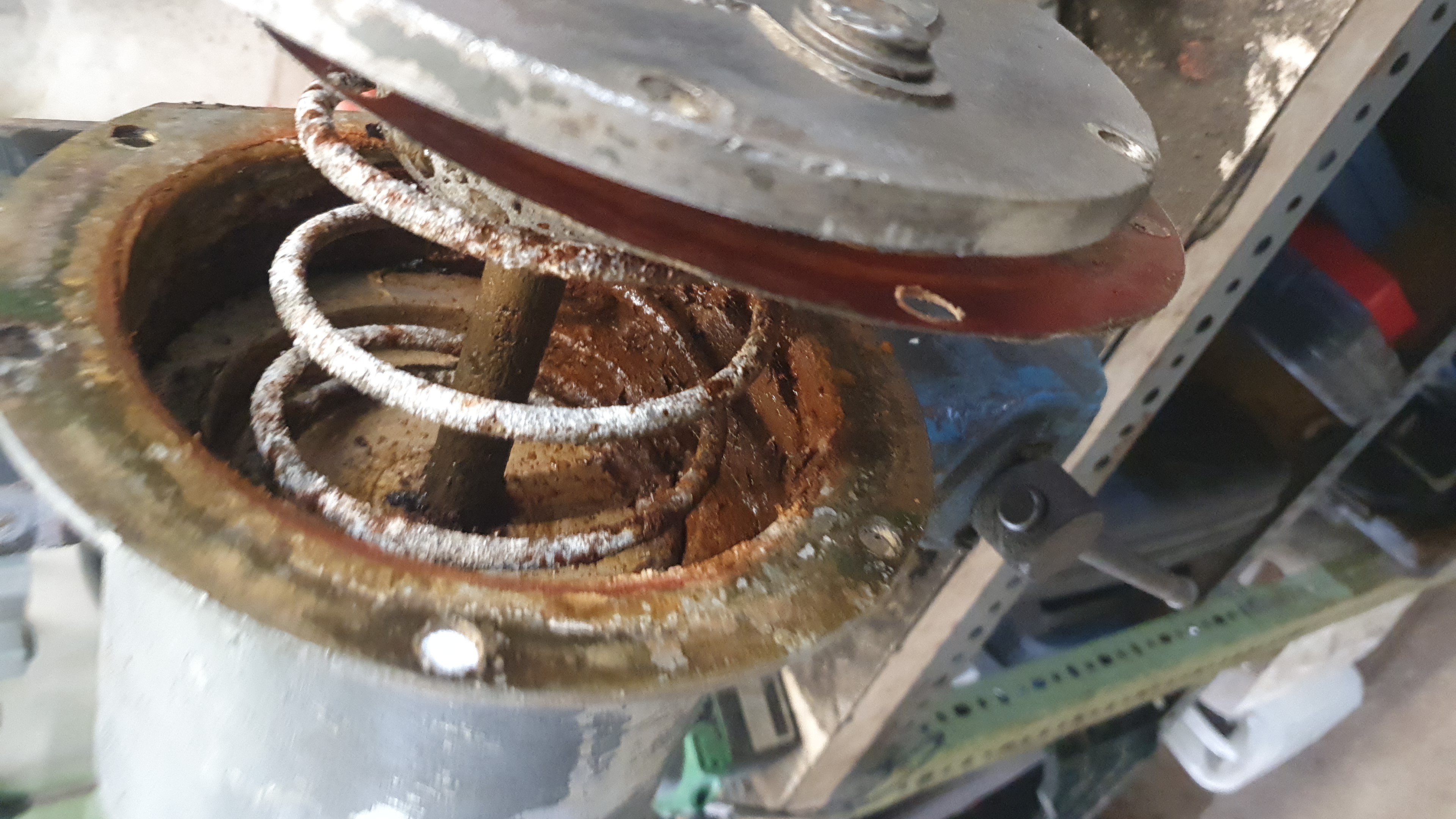

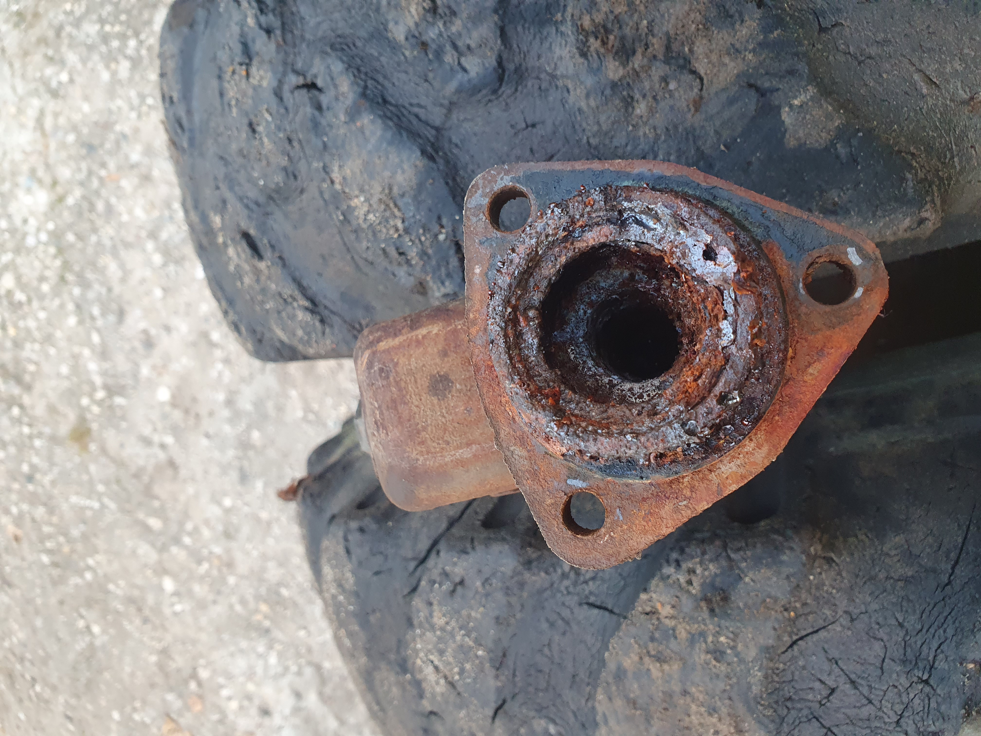

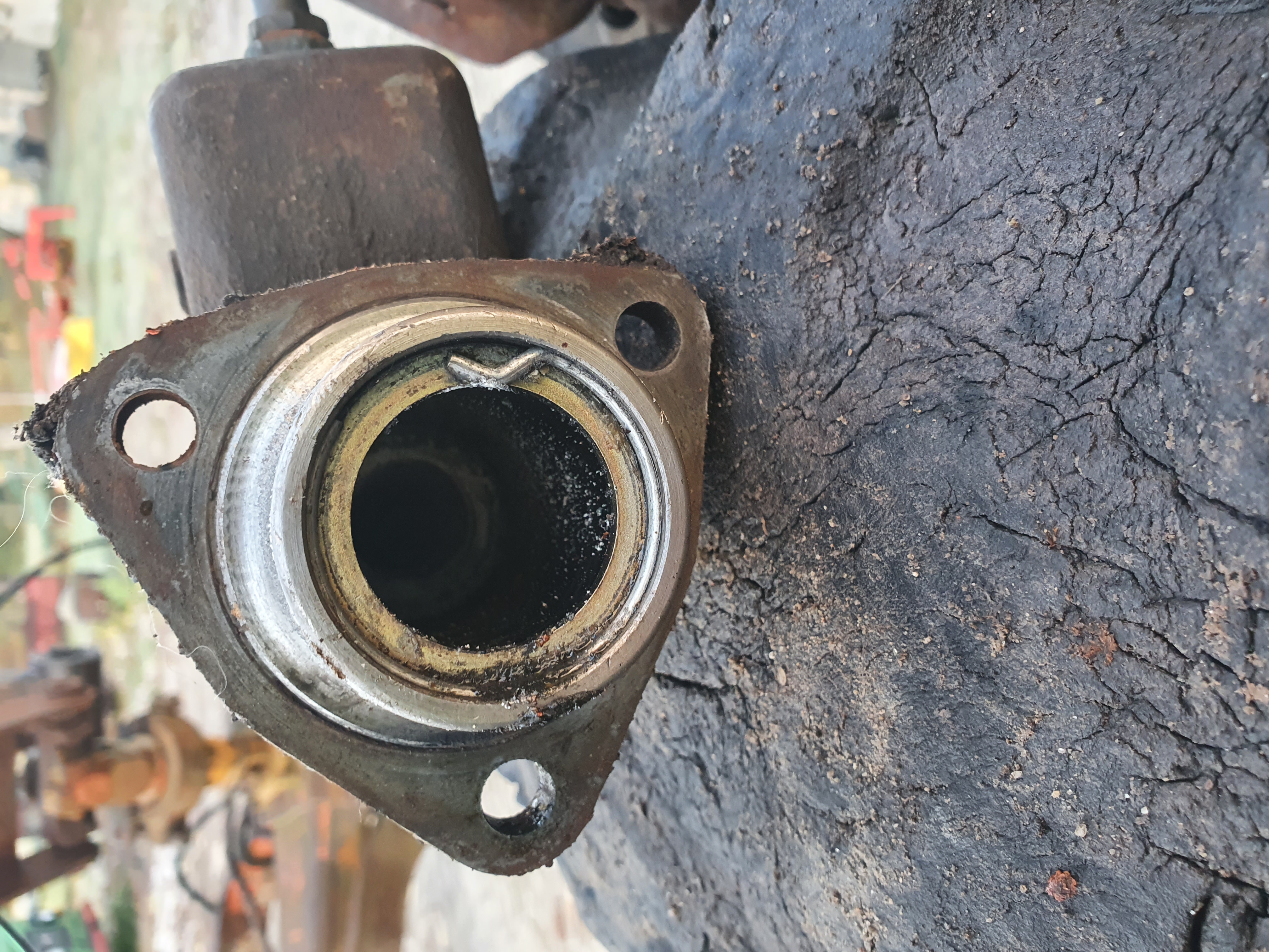

Beitrag von Peter87 » Mi 10. Nov 2021, 10:57
Hallo Gemeinde.
Nun mal wieder was neues von mir und meinem 1302.

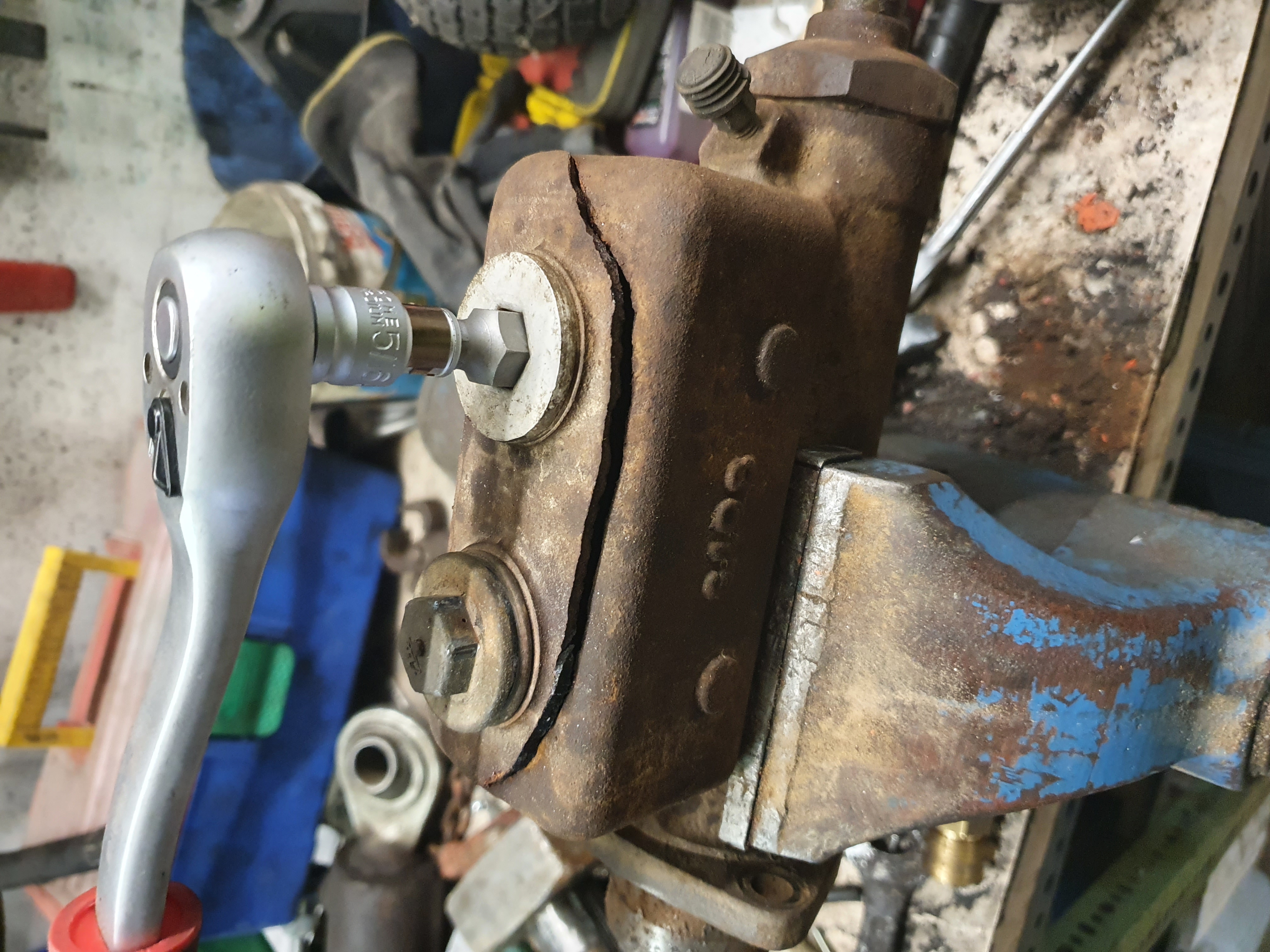

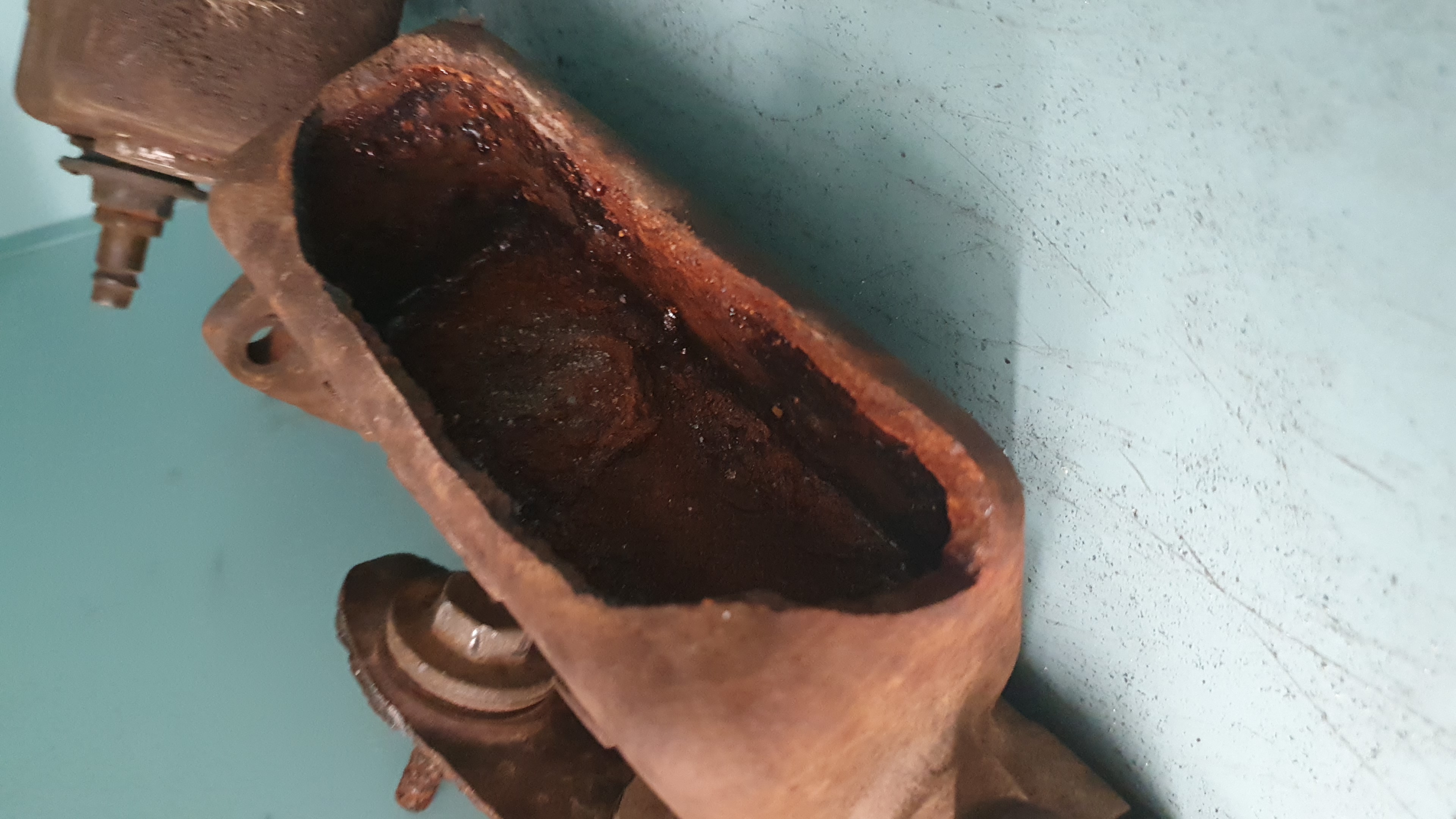

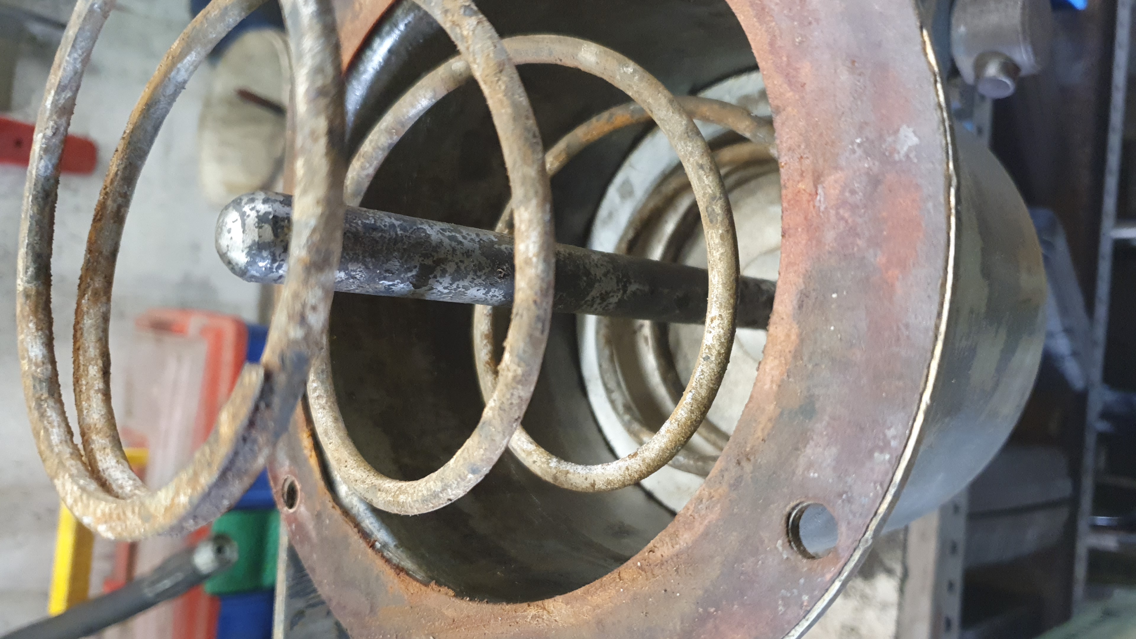

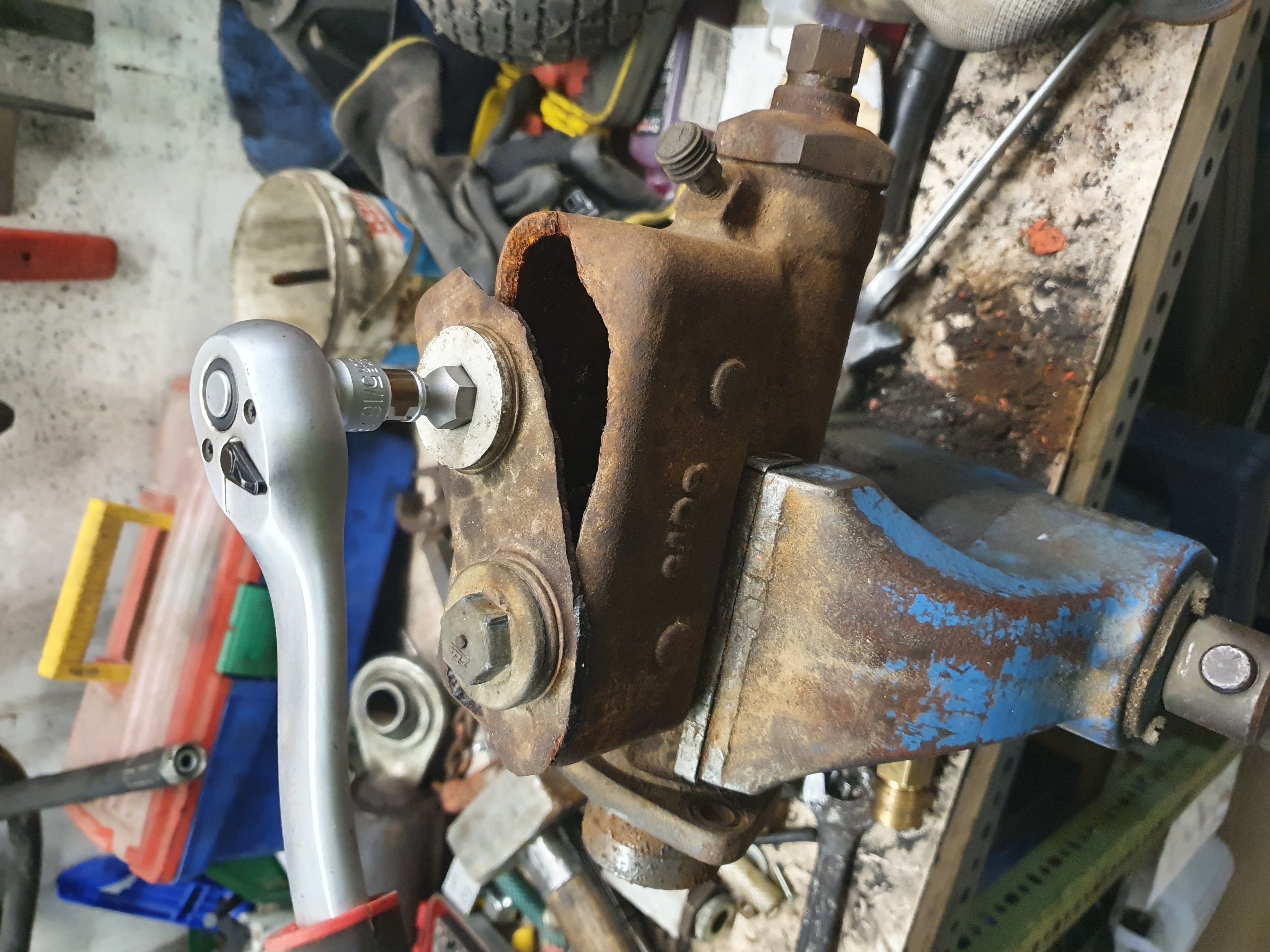

Derzeit bin ich am wiederbeleben der Bremse.
Bilder sagen mehr als 1000 Worte.
Wer hat eventuell noch einen HBZ und einen guten Bremszylinder?
Gruß Peter

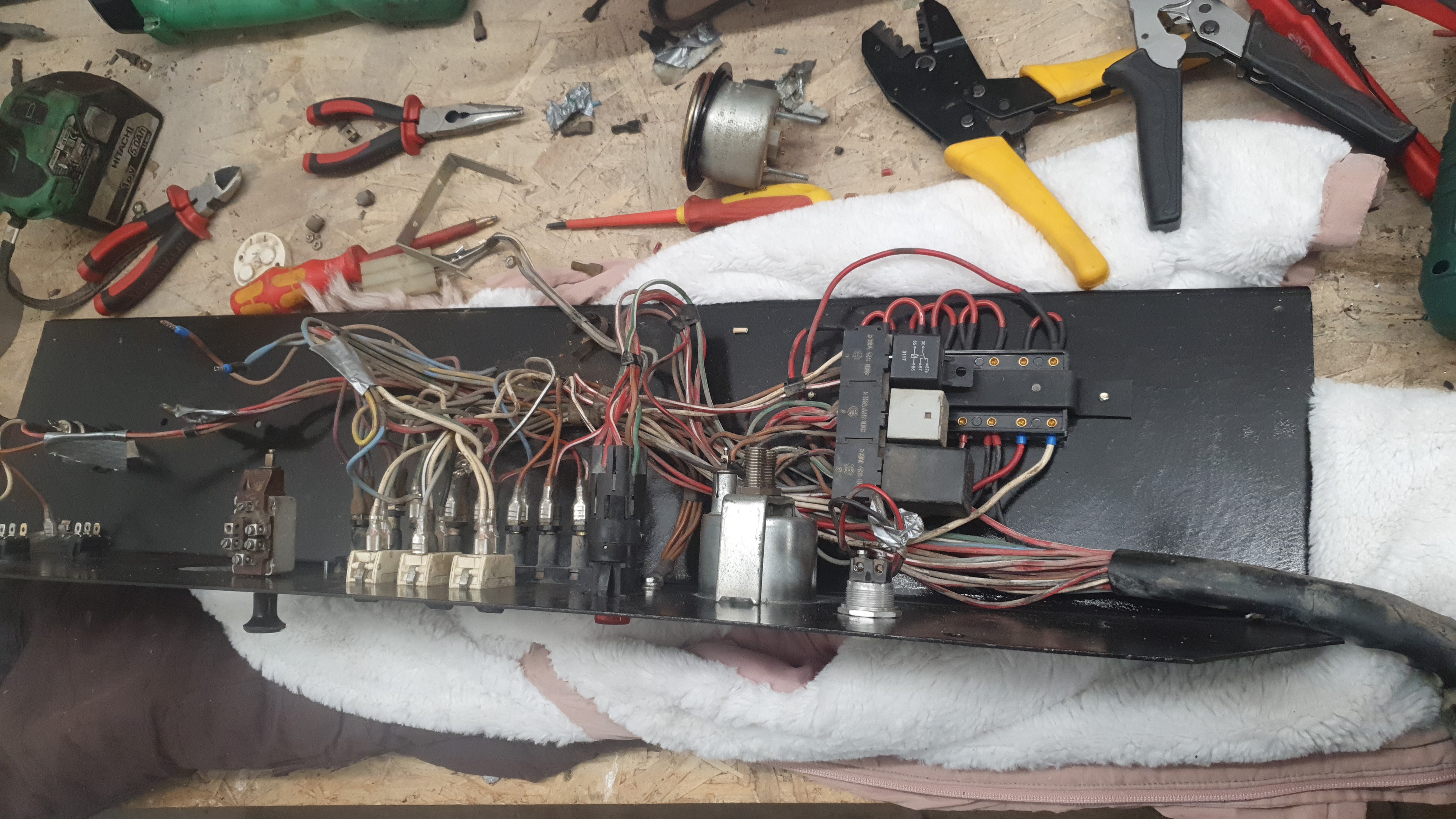

Beitrag von Peter87 » Do 25. Nov 2021, 08:43

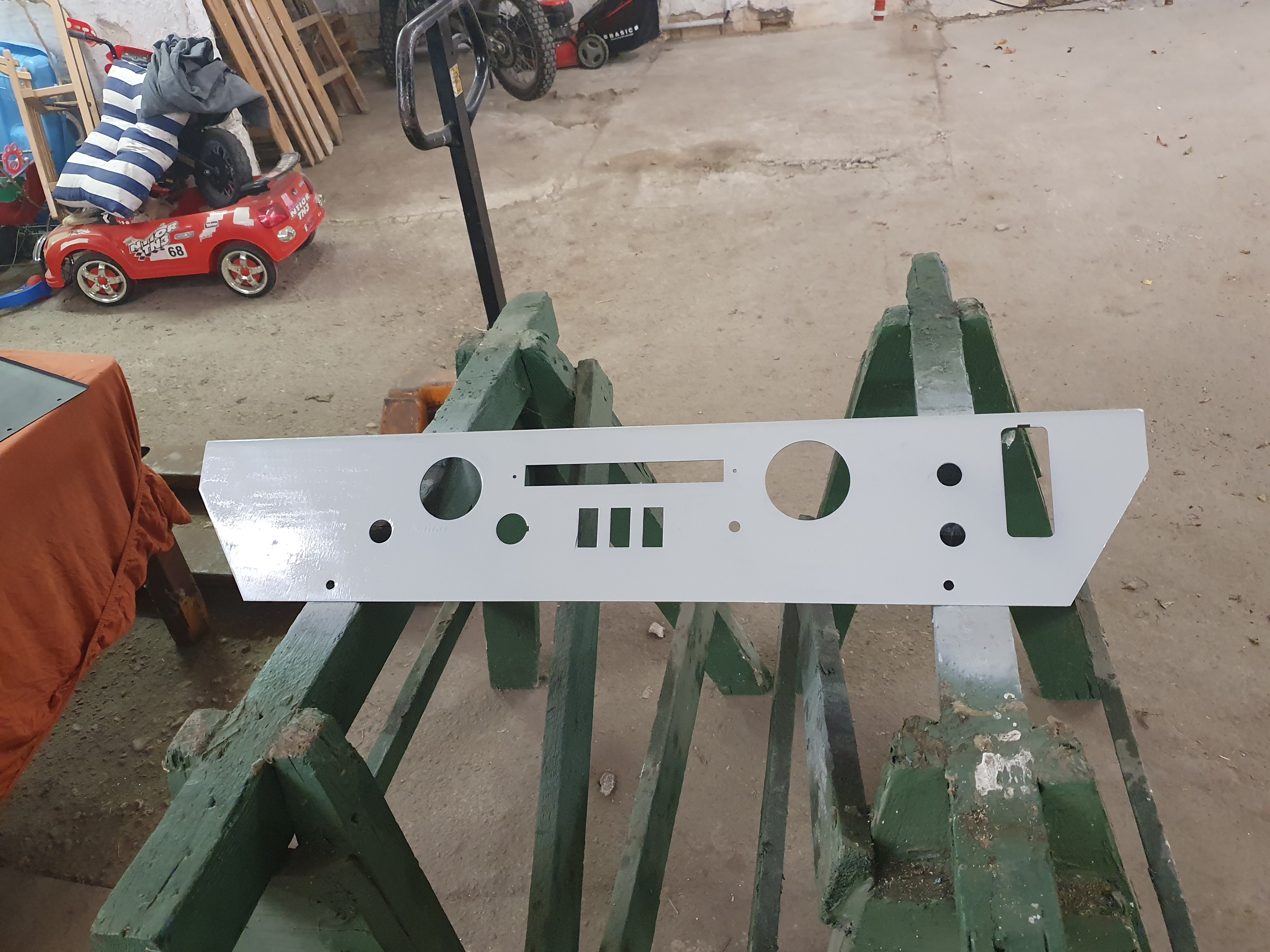

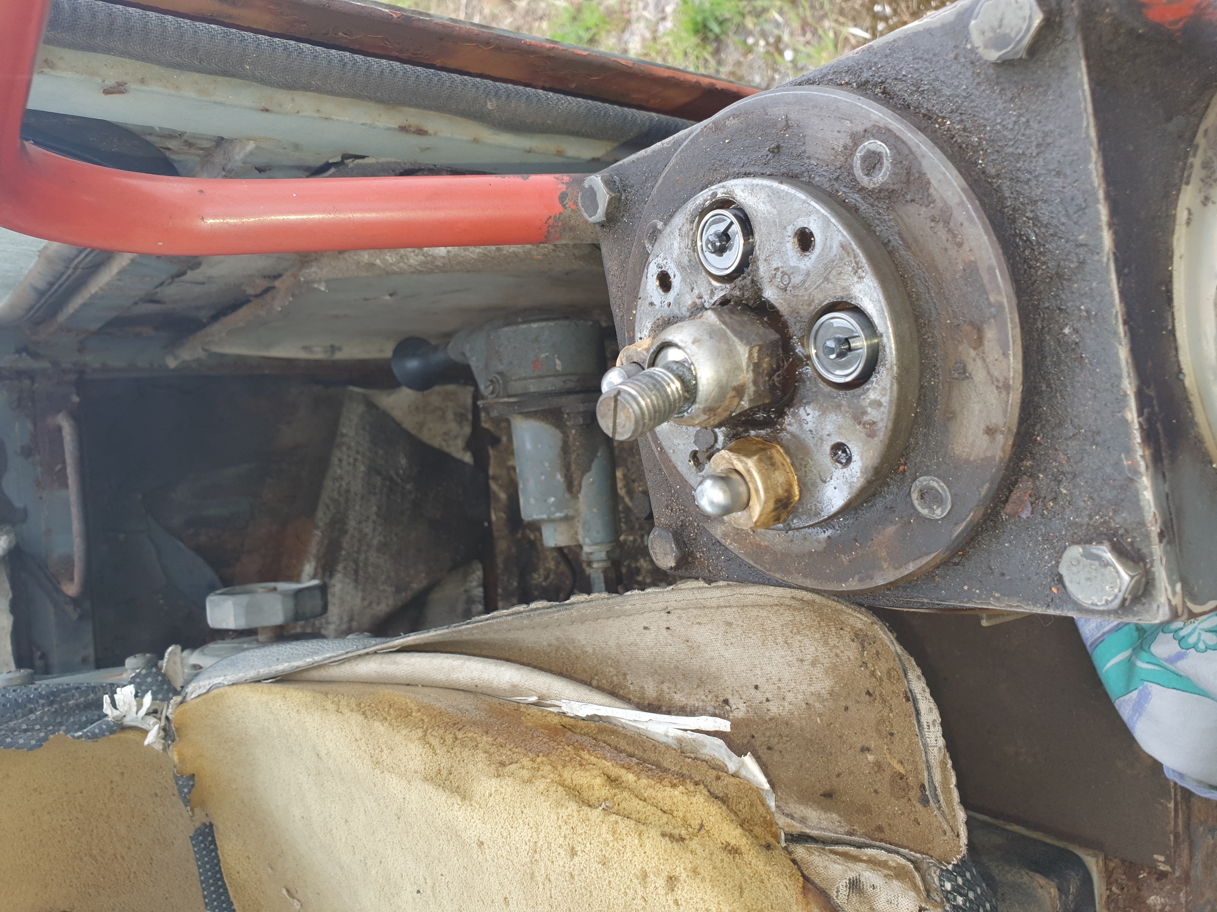

Grüßt euch.

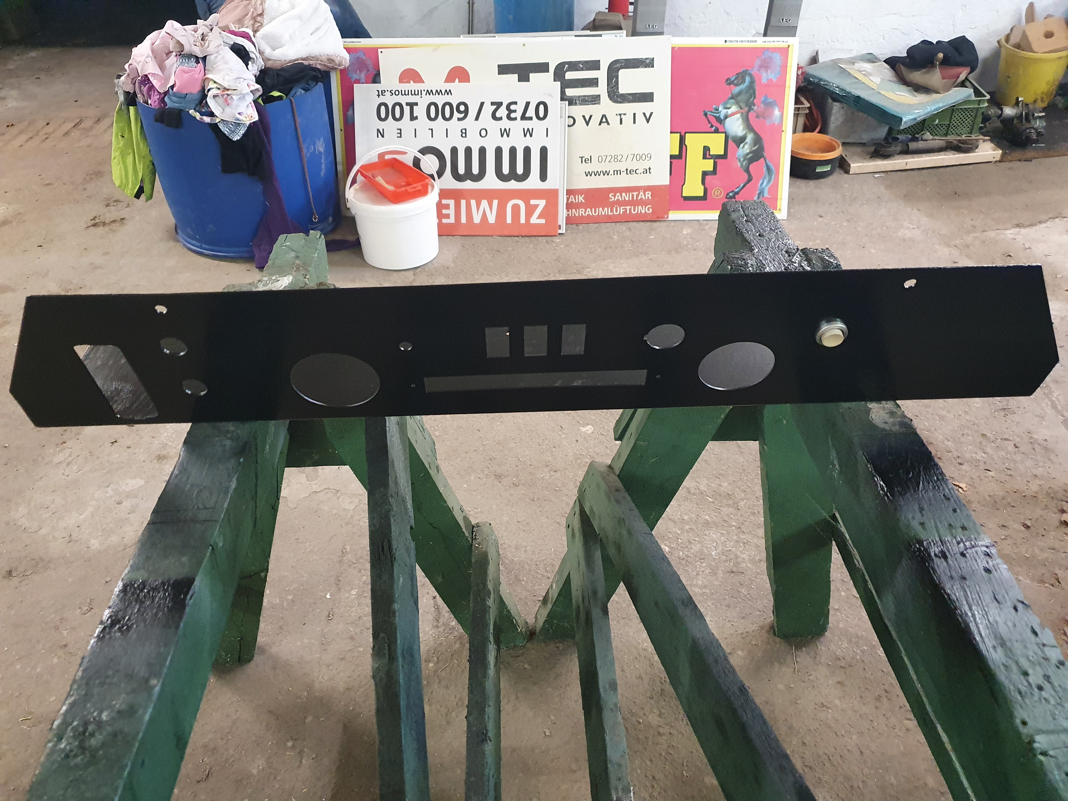

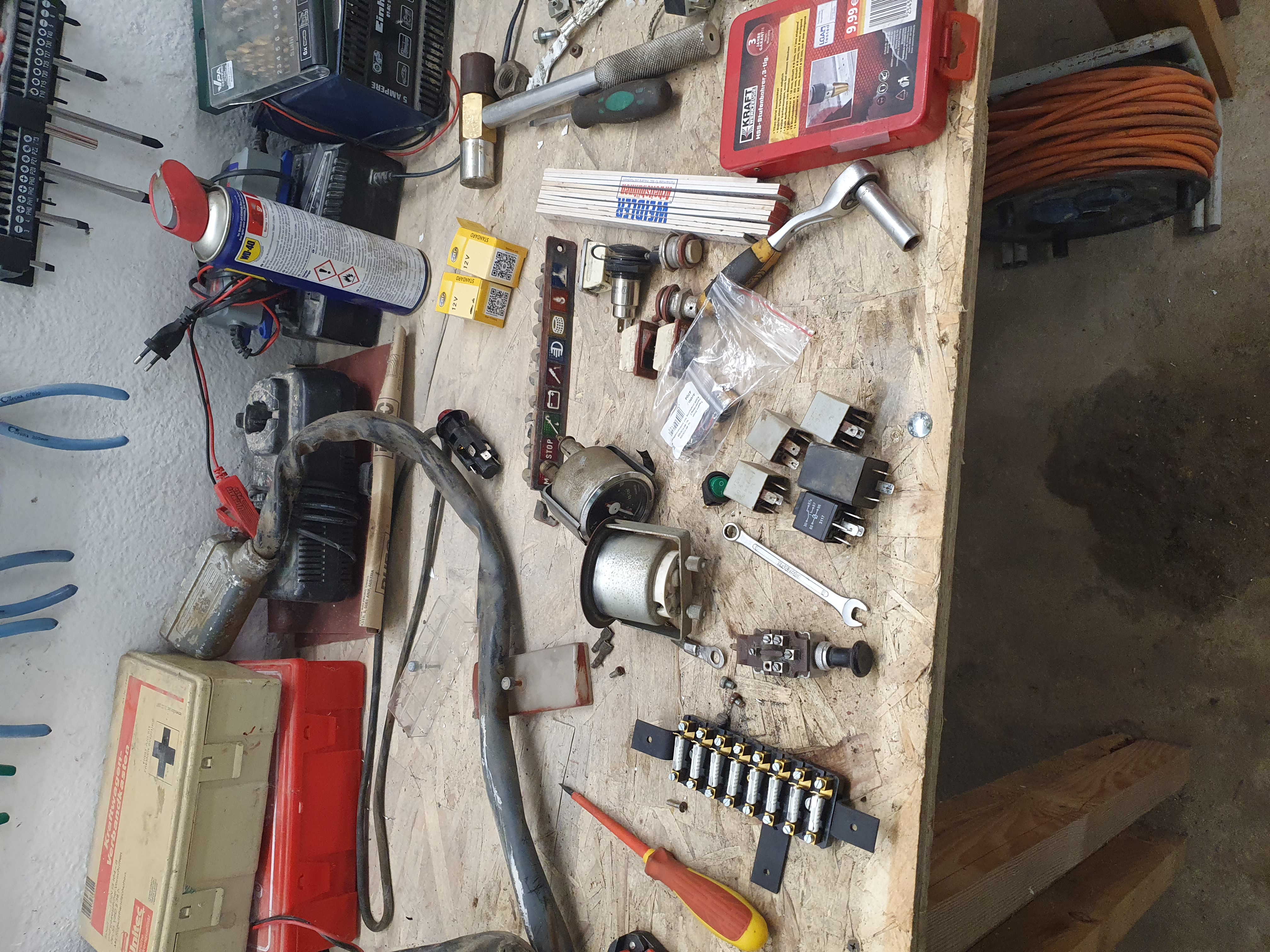

Nun wird die Elektrik überarbeitet und frische Farbe aufgetragen.
Peter87

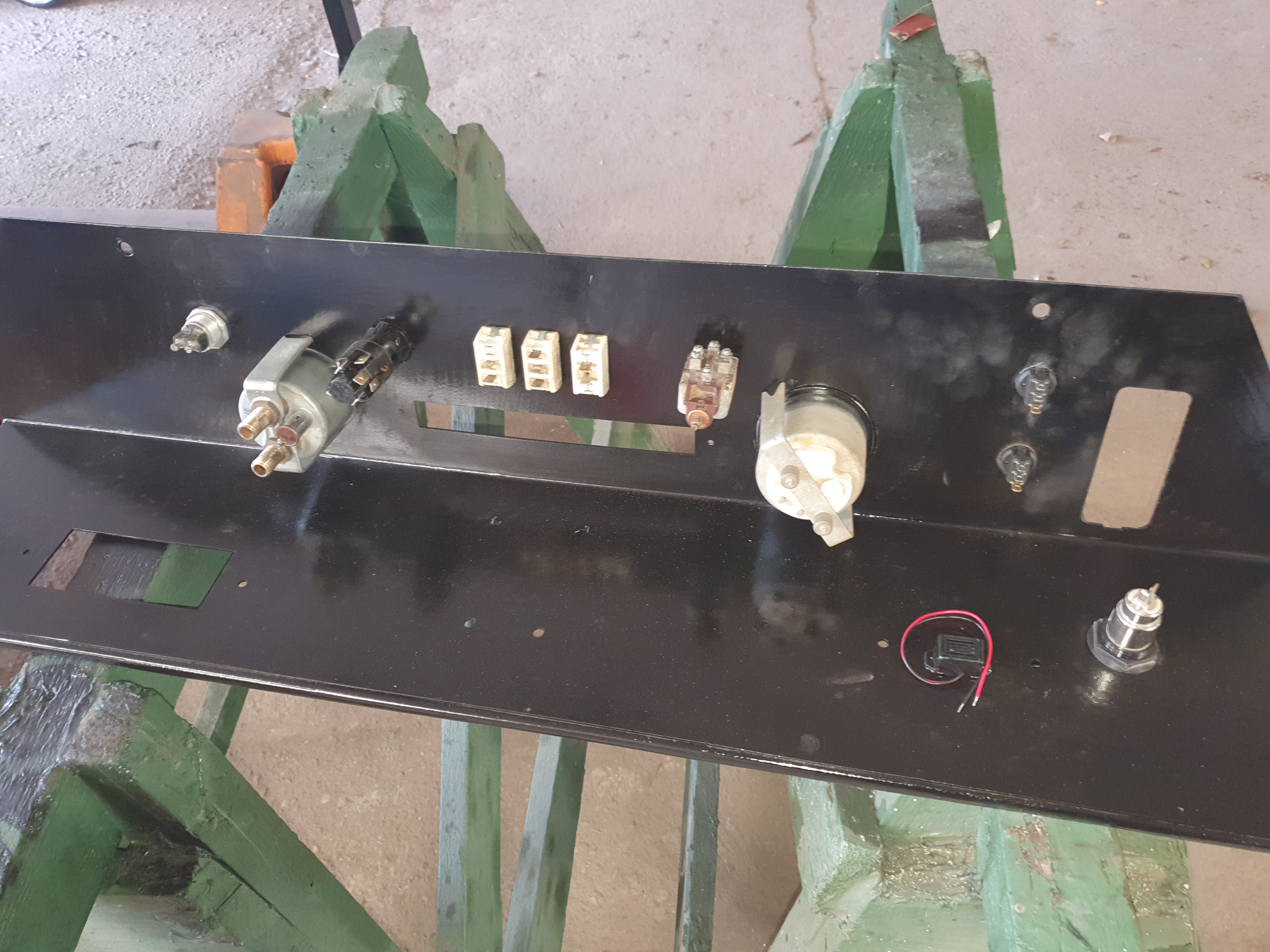

Beiträge: 61
Re: Vorstellung 1302 von Peter

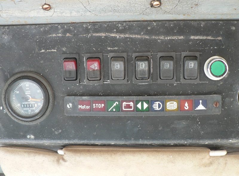

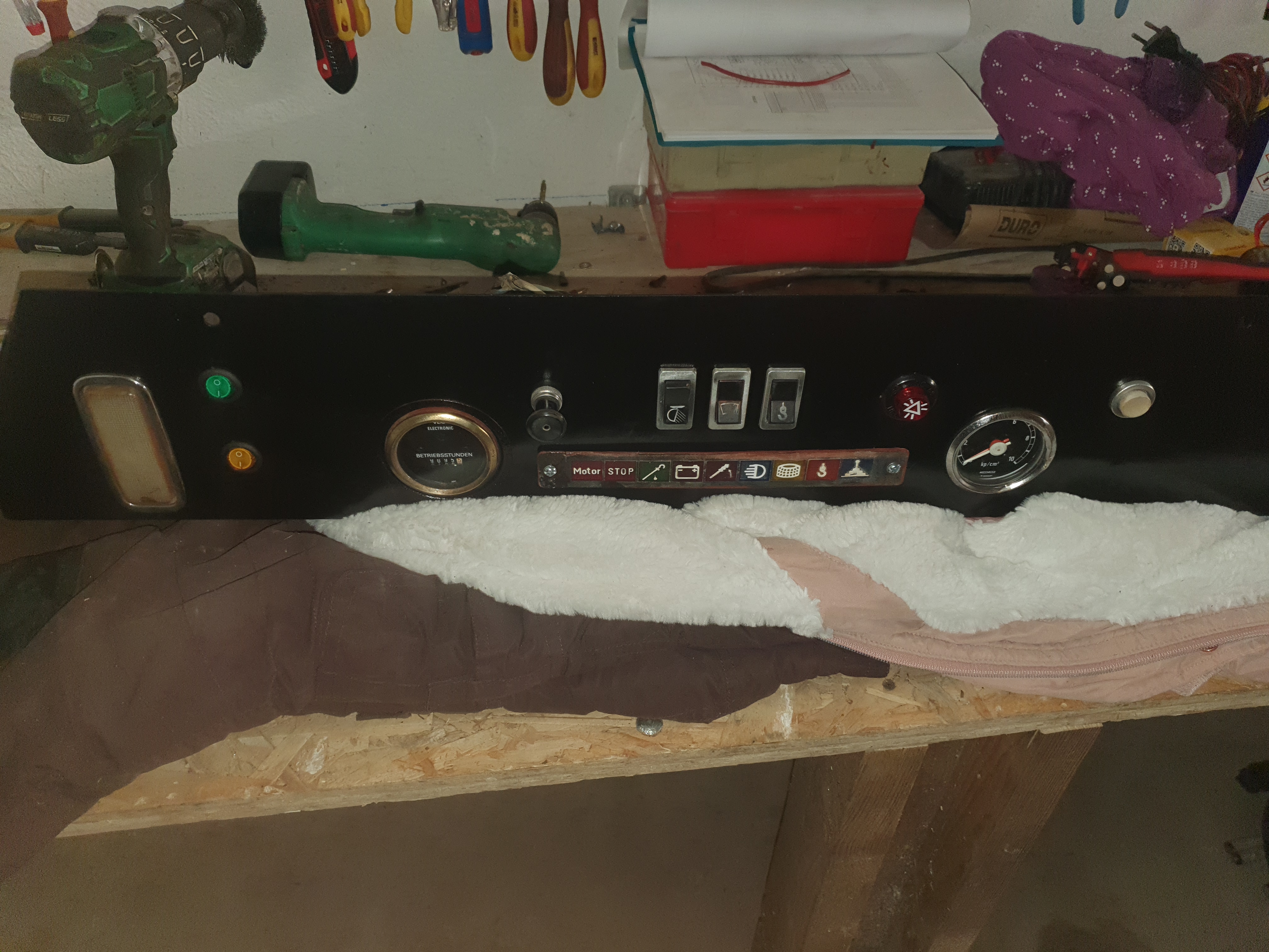

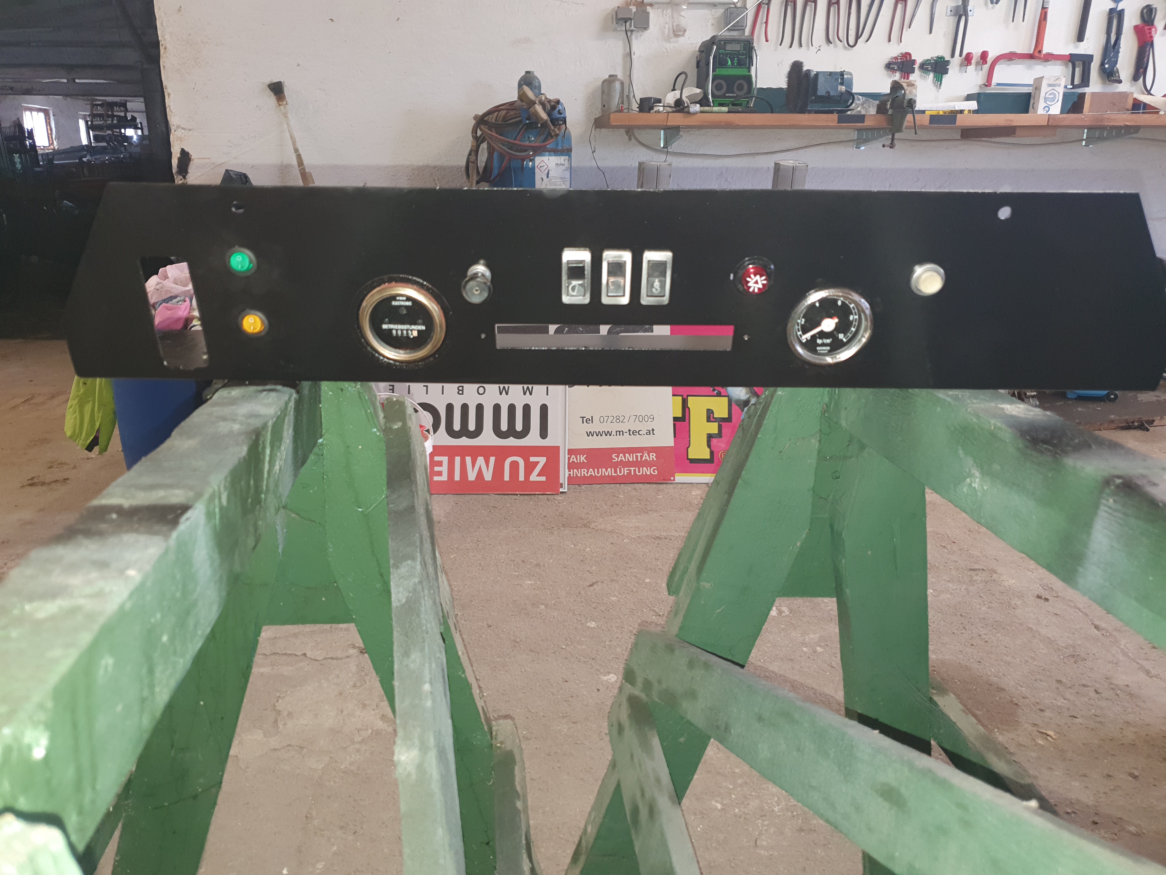

Beitrag von Peter87 » Fr 26. Nov 2021, 11:14
Lackiert und wieder bestückt.
Zum glück konnte ich die alten Schalter wieder gangbar machen.
Gleich noch 2 zusatz Schalter eingebaut für Arbeitsscheinwerfer und Rundumleuchte...
Gruß Peter

Beiträge: 61
Beitrag von Peter87 » Sa 27. Nov 2021, 07:17
Viele Verbindungen und Kabelschuhe erneuert.
Peter87

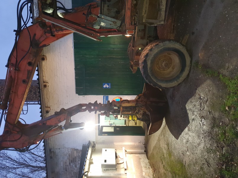

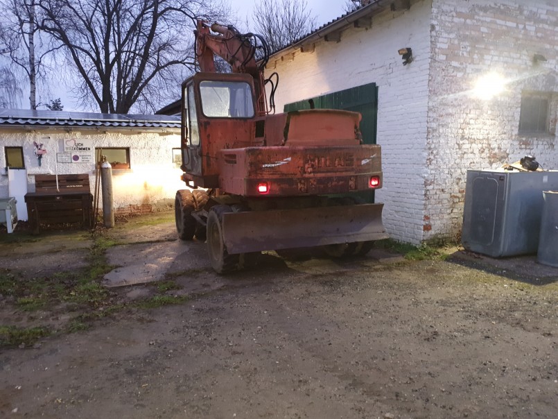

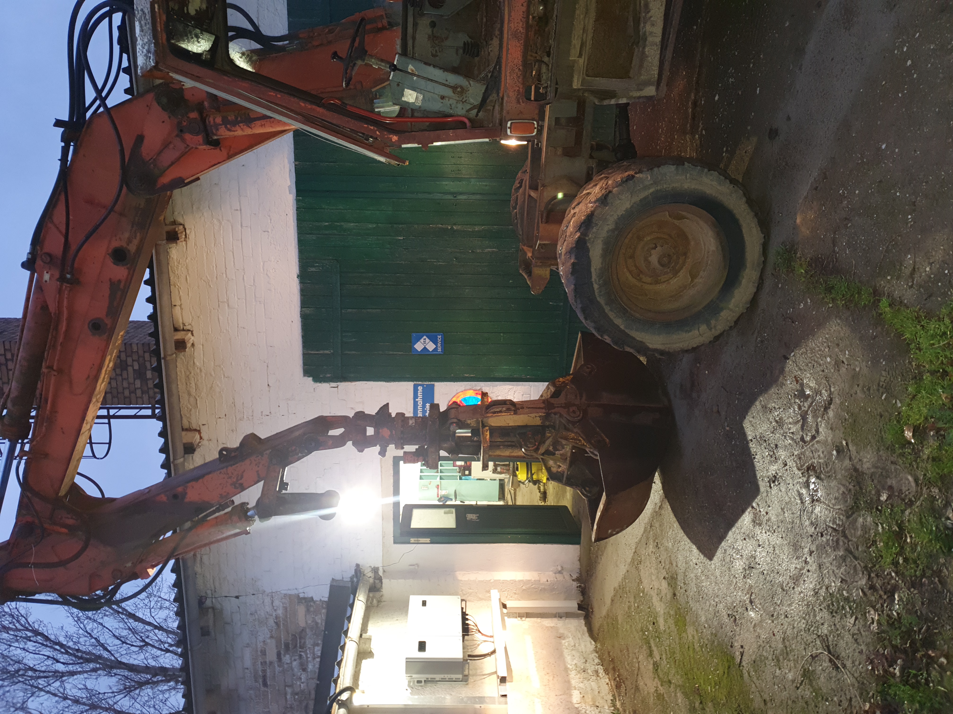

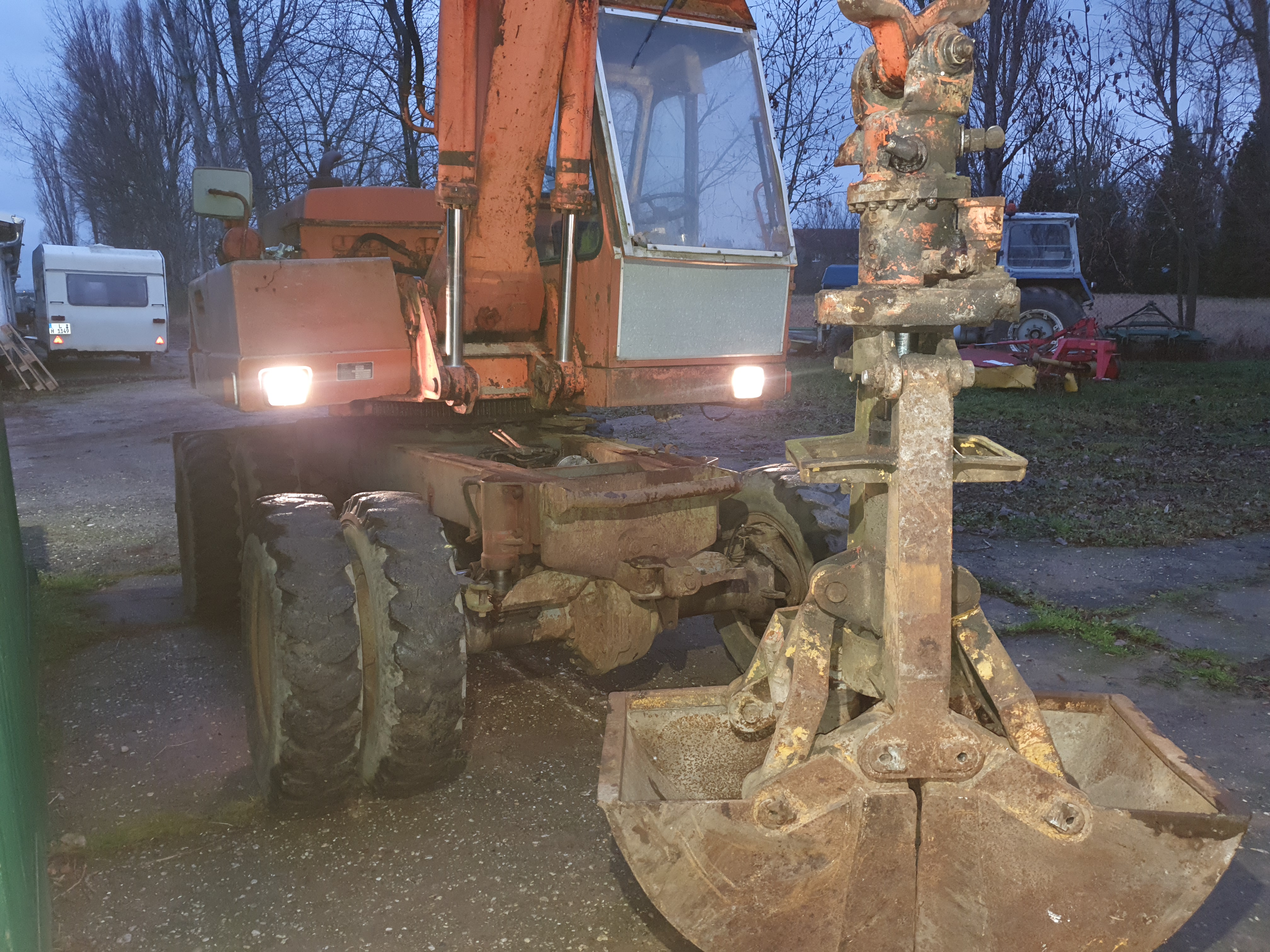

Grüßt euch.

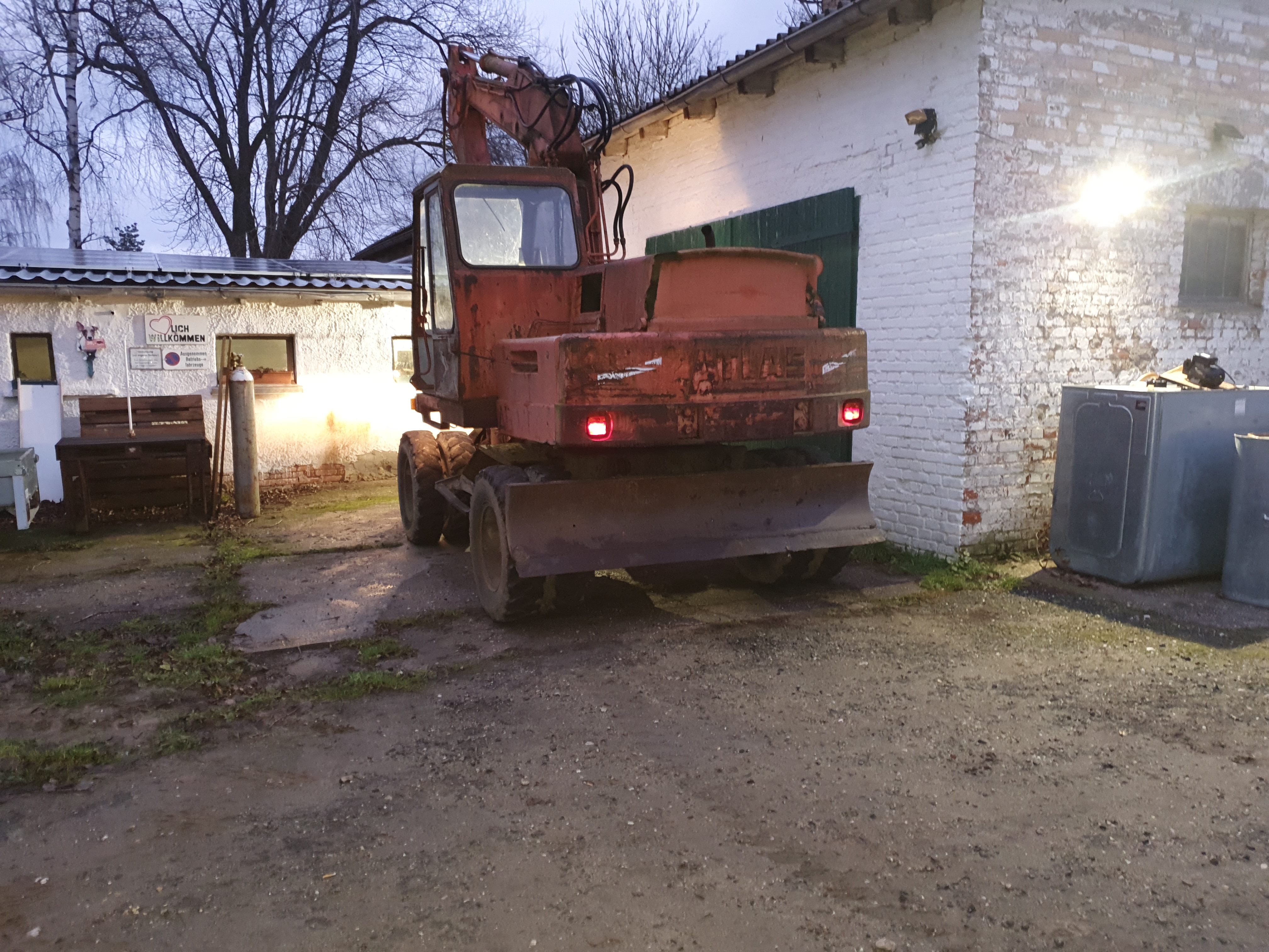

Nach dem ich die Elektrik gemacht habe geht endlich das Licht wieder.
Einen Greifer hab ich ihm auch noch gegönnt....
Fehlen noch die Schläuche. Die kommen noch die Tage....
Gruß Peter

Beitrag von Bagger-Tante » Do 13. Jan 2022, 09:48
den Aufwand mit den Schaltern habe ich mir nicht gemacht.
Ich habe VW-PKW-Schalter eingebaut.
Gleich ein paar mehr für Beleuchtungen.
Der güne Klöckner-Moeller-Taster ist der Startknopf.

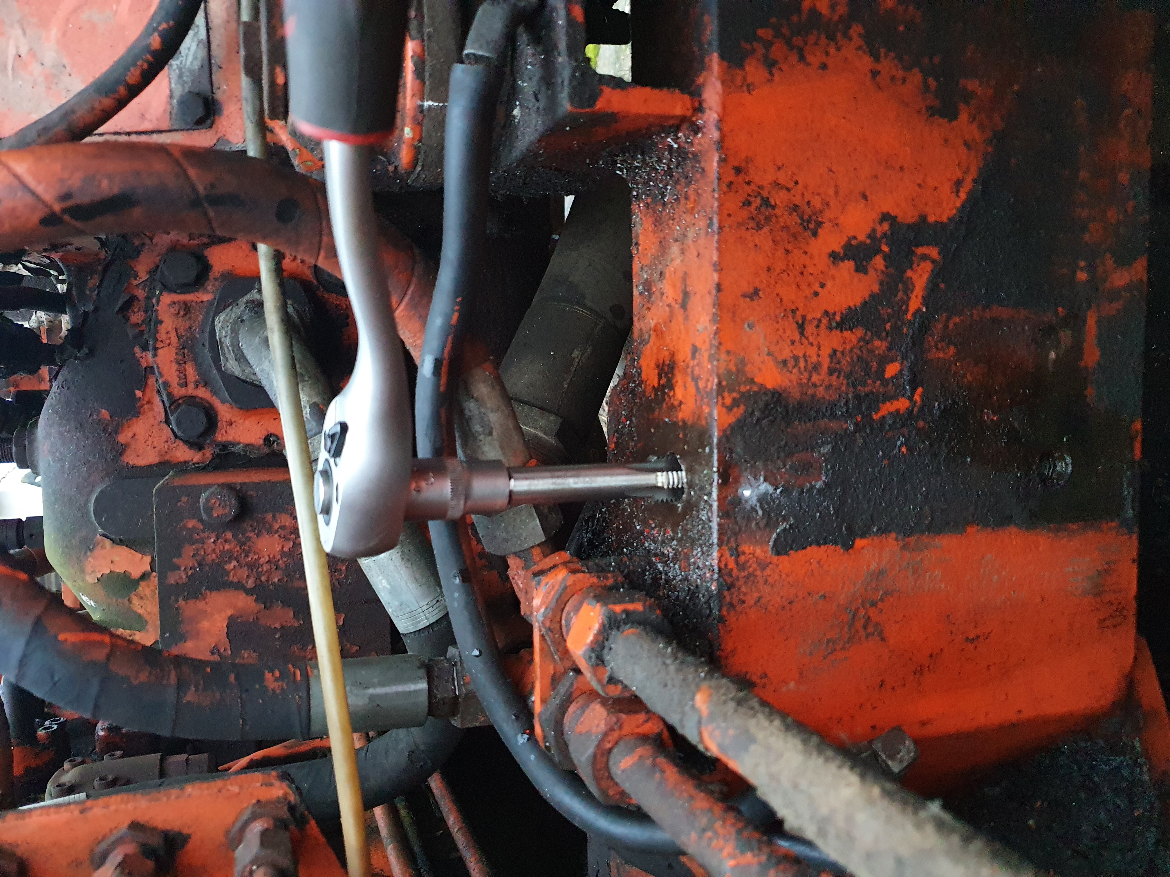

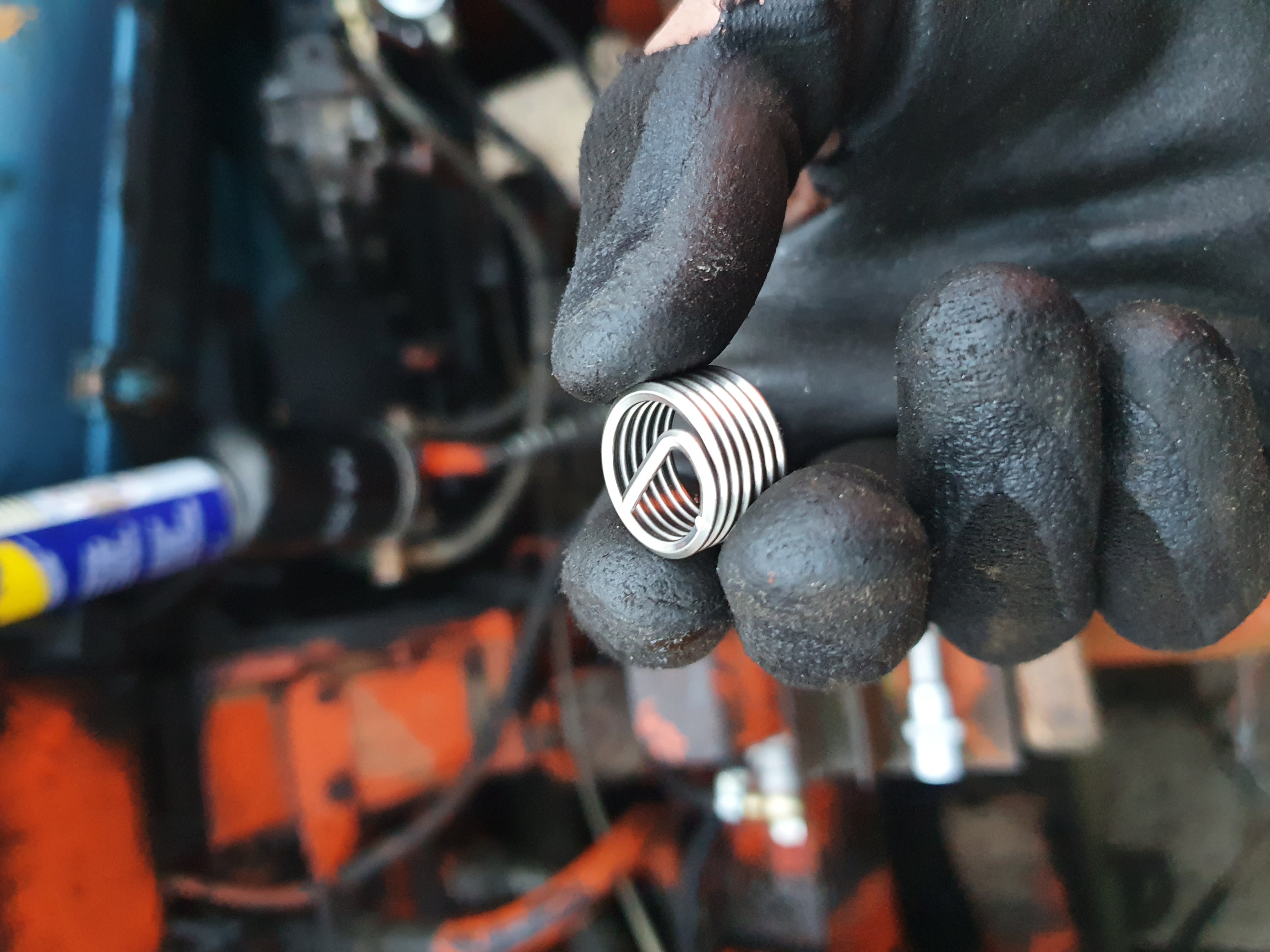

Beitrag von Peter87 » Sa 15. Jan 2022, 17:20
Hallo Bagger-Tante.
So gehts natürlich auch. Ich wollte mir die Arbeit sparen um alles größer zu machen wegen anderen Schaltern. Deswegen hatte ich die alten Schalter zu neuen Leben verholfen.

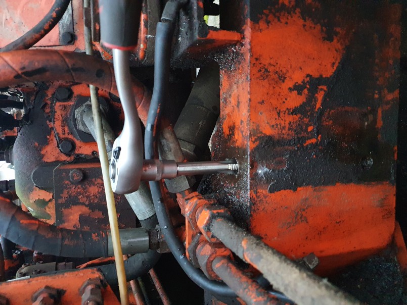

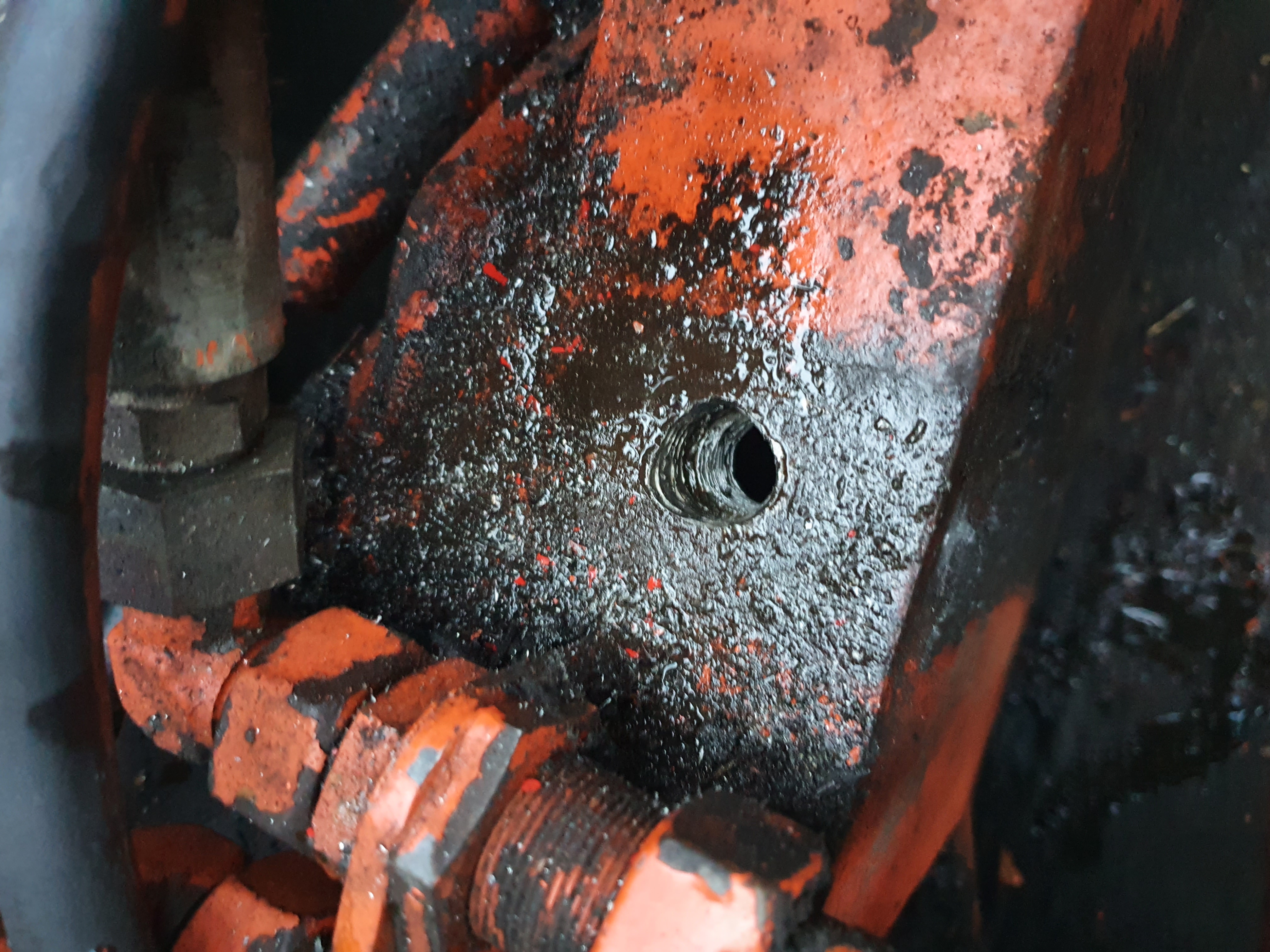

Heute mal geschaut warum das Batteriefach samt der Eberspächer immer so gewackelt hat. Siehe da die lange Schraube M16x120 war weggerissen. Und der Rest der Schraube über die Jahre zu eins geworden mit dem Bagger 😳☹️
Also falls es mal ein Sackloch war, jetzt ist es keins mehr. 😀
Also eonmal komplett ausgebohrt...
Ich werde ein Helicoil einetzen und diesen extra noch mit 2K Kleber einkleben.
Gruß Peter
