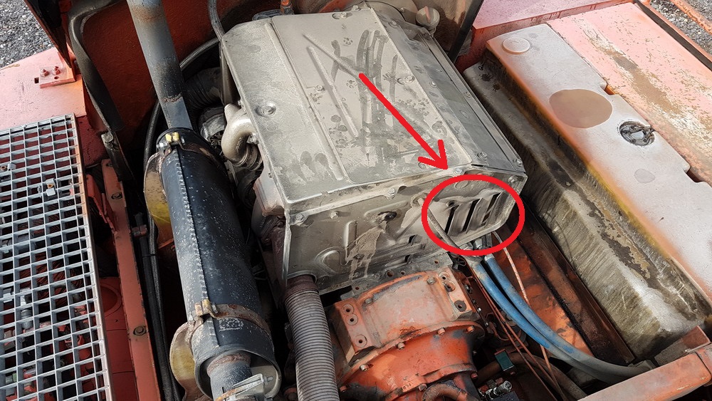

Weiters ist mir aufgefallen, dass bei unseren Motoren noch ein weiterer kiemenartiger Luftauslass ist (siehe Foto). Der hat sicher auch seinen Sinn. Nur welchen? Angesichts meiner und anderer doch äußerst oft vorkommender Kühlprobleme, wie ich gelesen habe, frage ich mich, ob jener Luftauslass nicht vielleicht lieber geschlossen werden sollte damit mehr Kühlluft zur Verfügung steht...
Auf der anderen Seite habe ich gestern ja gesehen, dass auch die Hydraulikpumpe sehr heiß wurde. Vielleicht ist die Öffnung ja dazu da, um dem Rest des Motorraums auch etwas Kühlung zu gönnen... Wer weiß es?
Kiemen für ausgehende Kühlluft
Beitrag von weissnich » So 7. Jan 2018, 17:29
denk mal der massenausgleich wird an der kurbelwelle sitzen.. also eher nichts zum anschauen..
und der viscoselüfter wird wohl ein viscolüfter sein.. der eben nur dann kühlt wenns heiss ist.. bei baumaschinen eher nicht sinnvoll von daher wirds wohl starr sein.. kann man aber schauen.. mach mal nen foto von der riemenscheibe... weil solteswt du nen viscolüfter verbaut haben kann der auch das problem sein.. ;)

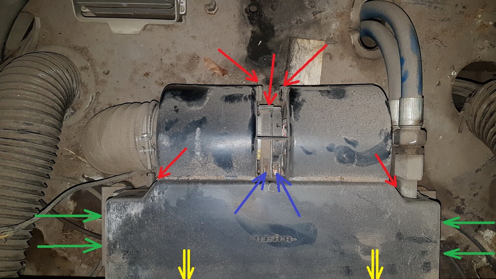

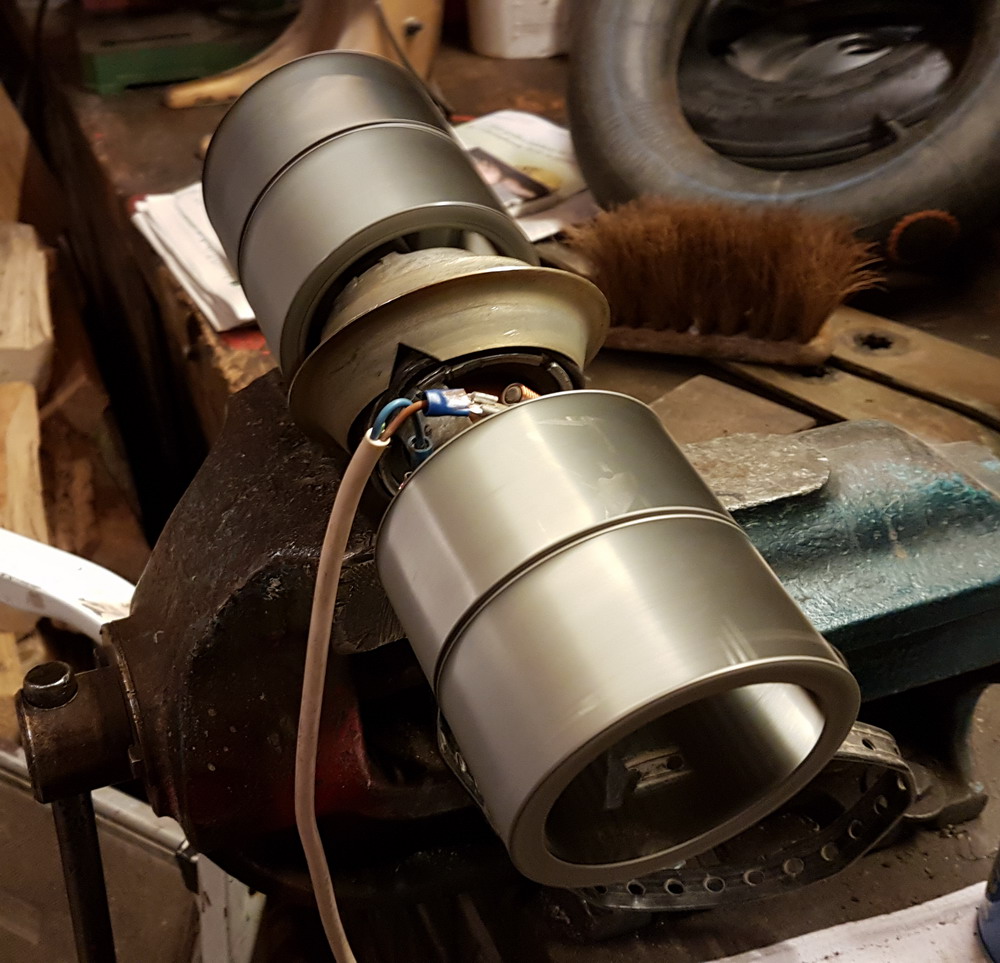

Heute hab ich die Heizung zerlegt weil sie bei mir doch immer die Sicherung raus haut. Nachdem der Kasten, der sich hinter dem Sitz befindet, rausgenommen war, wurde der Blick frei auf viiiiel Staub und Dreck. Ach ja - und die Heizung (Bild 1). Dann sind 5 Klammern zu lösen (rote Pfeile Bild 1) und 4 kleine Schrauben (gelbe Pfeile), um die vordere Blende abzunehmen. 2 Schrauben sind oben drauf, die anderen beiden genau gegenüberliegend auf der Unterseite. An die kommt man erst ran wenn man die ganze Heizung mittels 10er Schlüssel/Nuss die 4 Schrauben (grüne Pfeile) an der Seite herausgeschraubt hat. Dann nämlich kann man die ganze Heizung nach hinten wegziehen. Nun, dachte ich, hätte ich alles getan, um die obere Häfte des Heizungs-Chassis von der unteren zu trennen. Doch der Staub hatte zwei weitere Schrauben in der Mitte (blaue Pfeile) versteckt. 2,3 Mal kräftig in die Mitte blasen und - simsalabim - tauchen 2 weitere Kreuzschlitzschrauben auf. Nachdem diese entfernt wurden, konnte ich die obere Hälfte zur Seite legen und die Sicht auf das Gebläse samt Motor war frei. Dann noch die beiden Kabelschuhe abziehen und raus mit dem versifften Teil. Es war voll mit angeklebtem, alten Staub. In der Werkstatt habe ich die Ventilatoren erstmal grob mit Druckluft sauber gemacht (und wegen des vielen Staubes ordentlich gehustet) und anschließende mit Bremsenreiniger gereinigt. Beim Drehen mit der Hand ist mir kein Lagerschaden oder Spiel aufgefallen, also entschloss ich mich, den Motor mal laufen zu lassen, um festzustellen, ob sich vielleicht erst nach einer gewissen Dauer ein Problem mit dem Lager zeigt. Kann ja sein, dass es, wenn es warm wird, andere Eigenschaften zeigt.
Also behelfsmäßig auf dem Schraubstock festschnallen und Saft drauf (Bild 2). Und siehe da... nichts passiert... Ich lasse den Motor 15 Minuten laufen und er schnurrt wie eine Katze und zieht lediglich 2A. Warum also sollte eine 8A-Sicherung ständig rausfliegen? Tja - was nun? Meine nächsten Schritte:
- Beim Einbau des Motors darauf achten, dass garantiert nichts verkantet und das Gebläse blockiert.
- Alle elektrischen Anschlüsse überprüfen, reinigen und schleifen.
Vielleicht habe ich es ja mit einem Masseproblem zu tun... Schließlich hängt an dieser Sicherung lediglich das Gebläse (bei mir zusätzlich noch ein Zusatzscheinwerfer) - also hat sie eigentlich keinen Grund, rauszufliegen.
Hab gerade versucht, ein Video hochzuladen. Das ist hier offenbar nicht möglich. Deshallb hab ich es auf YouTube hochgeladen. Hier ein sehr kurzes Video vom Testlauf meines Lüftermotors: https://youtu.be/fqoNkCAxlHM

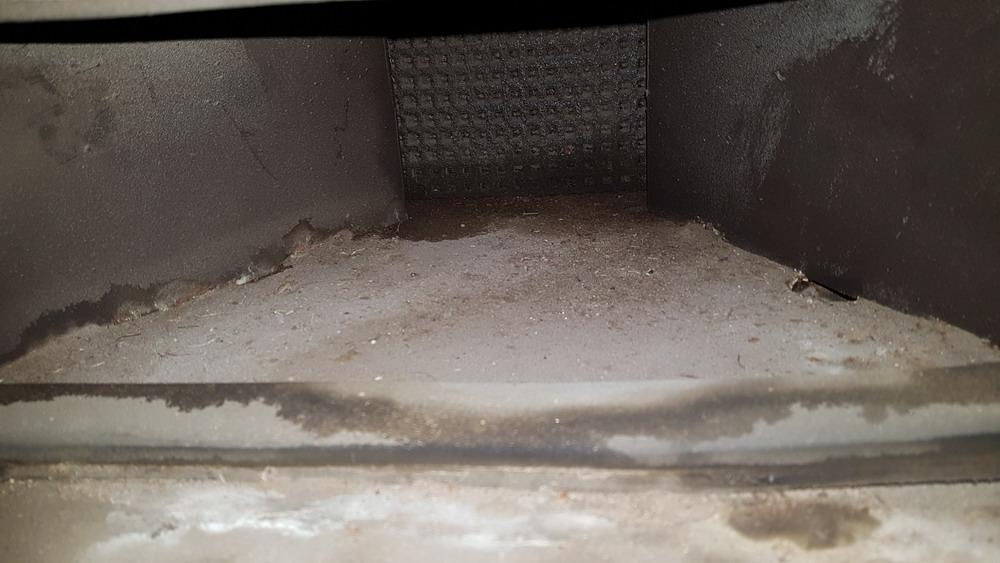

Zu guter letzt habe ich noch die Kamera in den Luftkanal unter dem Sitz gehalten, da ich selbst nicht reinsehen kann. Auch da nur Dreck und Staub. Anbei ein Foto, damit Ihr wisst, wie's da unten aussieht.
(Bild 1) Draufsicht
(Bild 2) Gebläsemotor im "Teststand"
(Bild 3) Blick von hinten in den Lüfterkasten unter dem Sitz.

Klasse Bericht wieder Jochen, danke :!:
Zwei Ampere ist nicht die Welt. Da sollte nichts passieren. Evtl. hat ja das ganze reinigen schon etwas gebracht. Du kannst ja nochmal im eingebauten Zustand prüfen, wieviel er da zieht. Aber wenn er frei laufen kann, sollte es bei den zwei Ampere bleiben.
Ich hatte mal bei nem Polo das Problem, daß das Gebläse wenn es so halb gelaufen ist, irgendwann stehen geblieben ist. Hab es ausgebaut, die Welle leicht geschmiert und es dann volle Bulle mit 12V laufen lassen. Siehe da, danach hat es wieder bestimmt ein dreiviertel Jahr funktioniert.

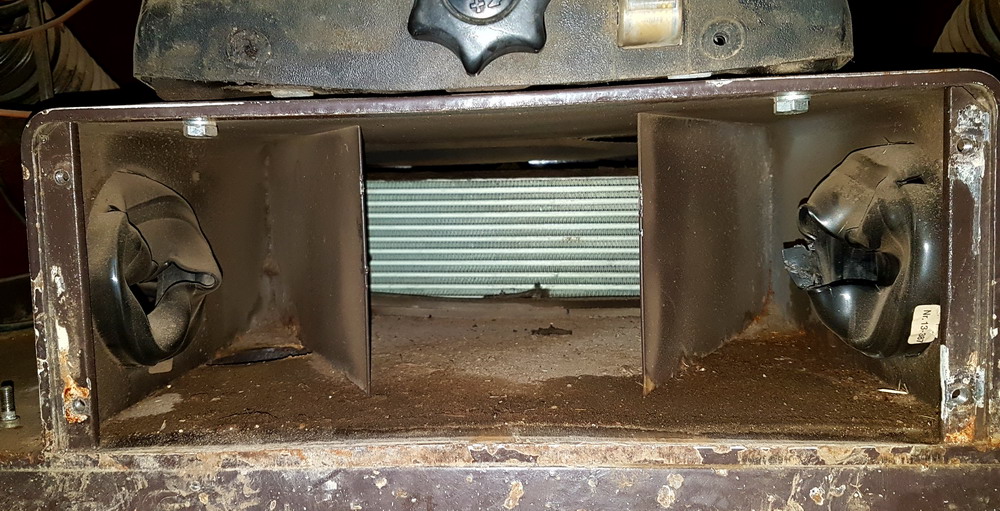

Apropos 'durchbrennen'... Anbei mal ein Foto von der anderen Seite des Luftkanals. Das letzte Foto, welches ich postete, zeigt ja den Blick von hinten in den Luftkanal hinein. Nun habe ich mal die Frontplatte unterhalb des Sitzes abgenommen und ein Foto von vorne gemacht. Man beachte die geschmolzenen Luftauslässe links und rechts. Ich denke, das Motoröl muss schon ganz schön heiß geworden sein, um die Auslässe so zum schmelzen zu bringen...
Beitrag von Webmaster » Do 11. Jan 2018, 20:35
Ja, da könnte auch der Wurm begraben sein.
Ich weiß von den Lkws her, daß diese ne Thermosicherung haben. Bei einer bestimmten Temperatur (von Typ zu Typ unterschiedlich), geht diese defekt und das Gebläse läuft nur noch auf der höchsten Stufe, da Diese direkt auf das Gebläse geht. Ob jetzt aber, der Atlas auch schon so was hatte, weiß ich nicht.
:shock: :shock: da war ja ganz schön Hitze im Spiel :D

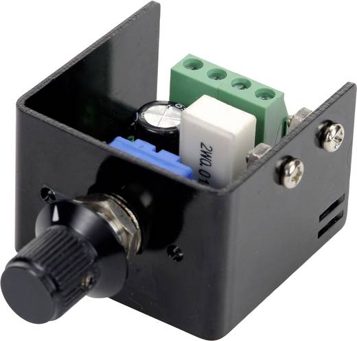

Möglichkeit 3: Alternativ könnte man auch einen Regler für Gleichstrommotoren einbauen.
Vorteil: Günstig (ab 3€), stufenlose Gebläseeinstellung - Nachteil: evtl. neue Optik (was auch ein Vorteil sein kann)

Regler von eBay (für 8€ inkl. Versand). Bis 20A brauchbar. Sieht doch futuristisch aus wenn Ihr diesen Regler in die rechte Seite einbaut. Da staunen dann alle Baggerbesitzer ganz neidisch über so einen "wichtigen" Regler in Eurem Bagger.
