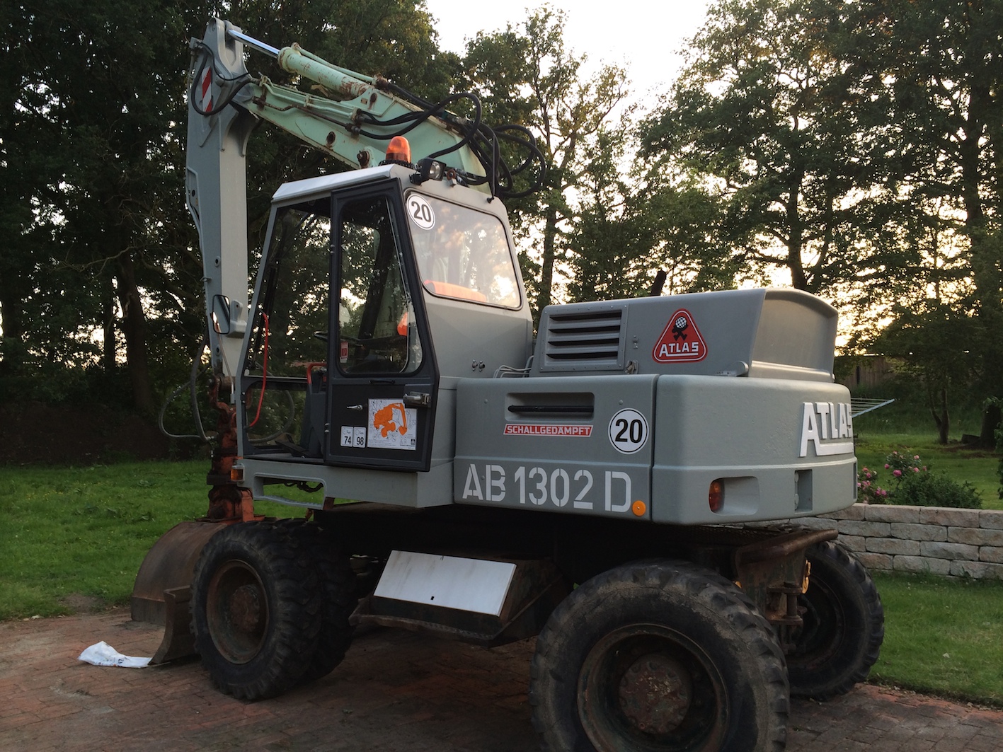

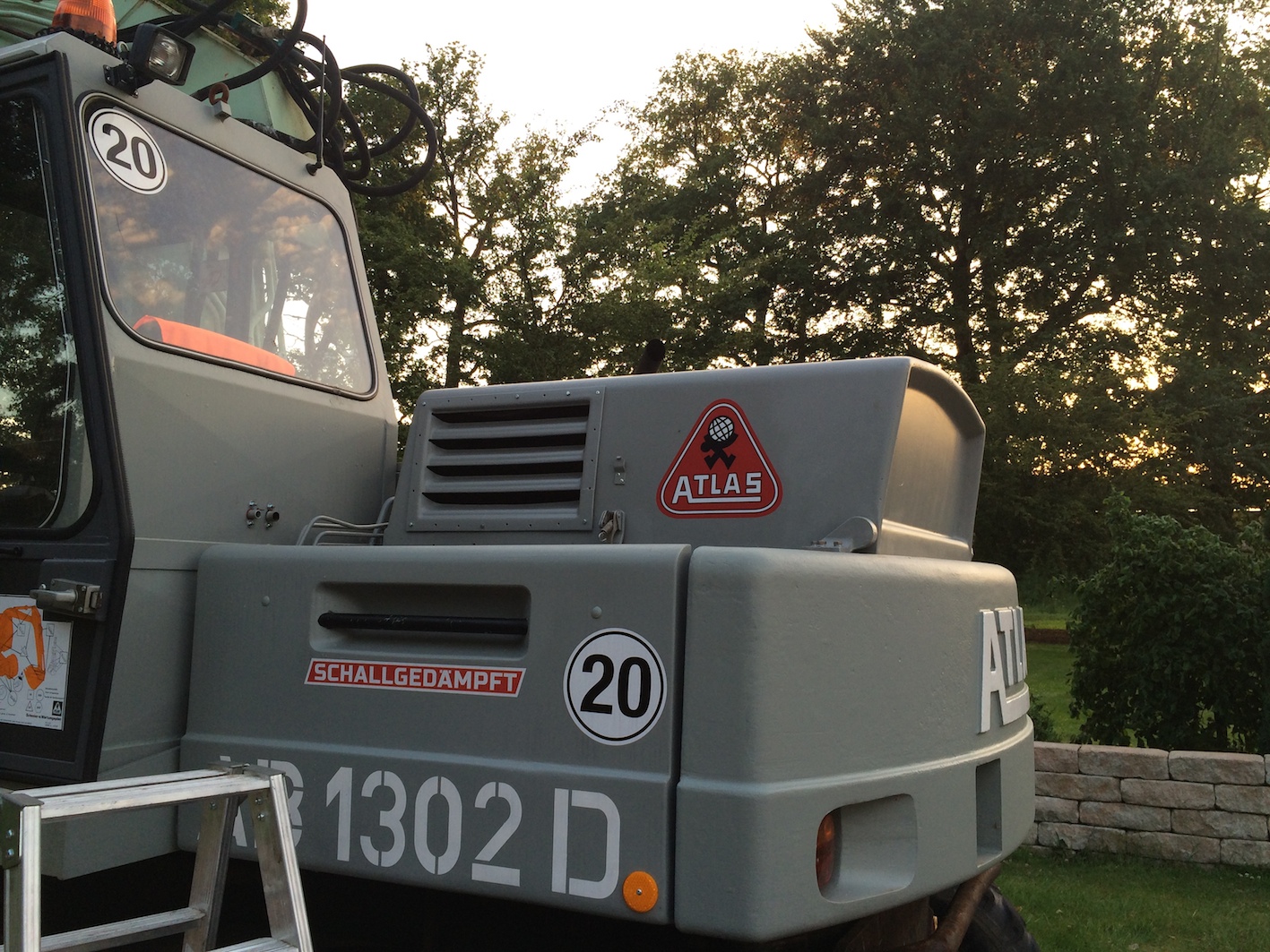

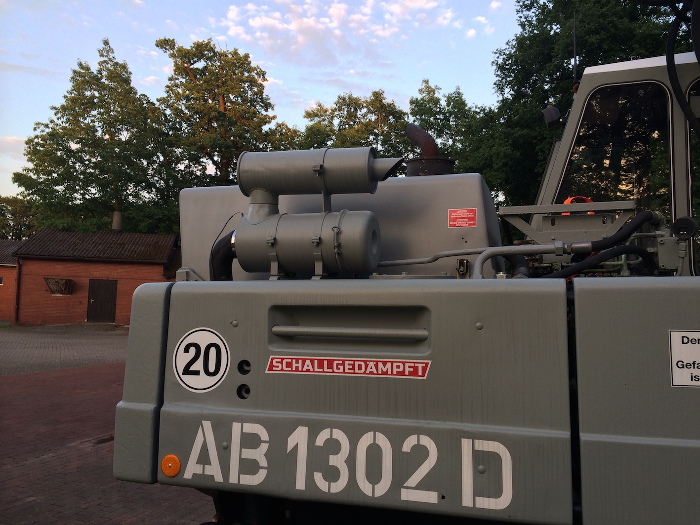

Moin zusammen,
es ging... man mag es kaum glauben, endlich weiter.
Die Motorhaube war endlich an der reihe.
Und wie sollte es auch anders sein, vier von sechs Schrauben der Haubenscharniere
sind mir beim Lösen abgerissen. Natürlich guckte nichts mehr vom Gewinde aus dem Kontergewicht.
Also aufbohren und Gewinde nachschneiden.
Um ein sauberes Lackierergebnis zu erzielen habe ich dann alle Nieten des Lüftungsgitters, sowie
der Haubenverschlüsse und des Griffs aufgebohrt.
Der Griff, so musste ich leider feststellen war innerlich bereits auf Papierdicke weggerostet.
Da muss also ein neuer her.
Das Lüftungsgitter ist auf den Fotos leider nur provisorisch befestigt. Ich hatte keine
Nieten mehr die lang genug waren.
Dann habe ich noch die Verkabelung für die neuen Arbeitsscheinwerfer der Kabine vorbereitet.
Die Scheinwerfer werden unter den Dachvorsprung geschraubt. Dann sieht es nicht so MickyMouse-mäßig aus.
Und ich muss noch die Sicherungen tauschen, da die 8A Sicherung für 4 Scheinwerfer (1x Arm, 2x Kabine vorne und 1x Kabine hinten) nicht reichen wird!
So, nun die Bilder...

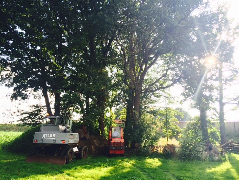

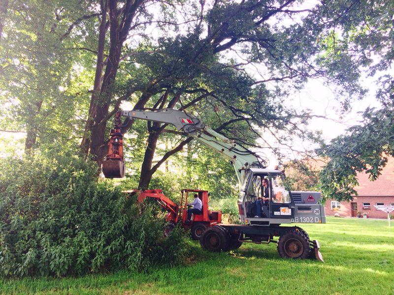

Moin zusammen,
nach einigen kleineren Arbeiten am Bagger welche aber auf Fotos wenig interessant wären
wurde mal wieder etwas gebuddelt.
Denn so ein Bagger will ja ab und an auch mal laufen... bzw. baggern.
Also meinen Kumpel Christoph eingeladen und rauf auf die Maschinen.
Schön wars!
Einen lieben Gruß aus Bakum,
Schön wars!

Moin Daniel,
wir haben eigentlich garnichts richtiges gebuddelt.
Es war eher eine "zwei Erwachsene schieben einen Erdhaufen von A nach B und wieder zurück".
Also Sandkasten für große Kinder.
Werde nachher mal Fotos von den Restaurationsergebnissen der letzten Tage einstellen.
Einen lieben Gruß,
Einen lieben Gruß,

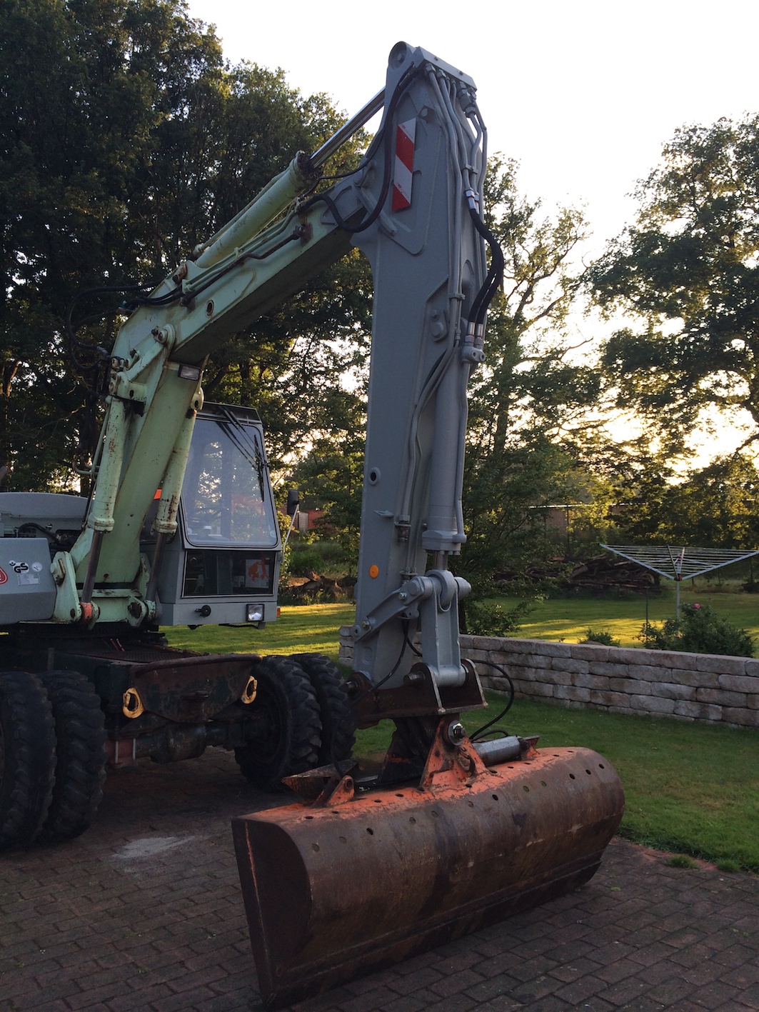

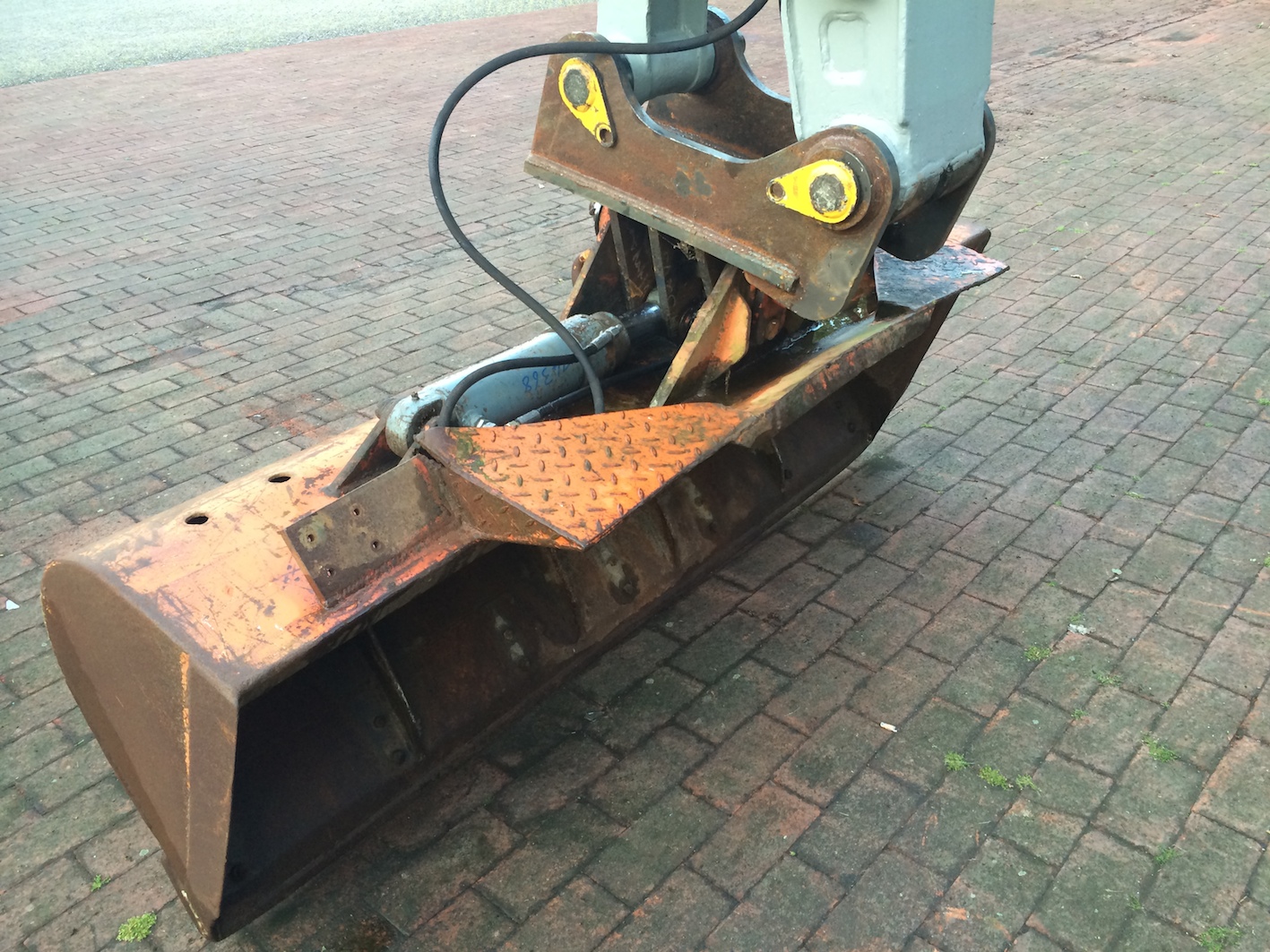

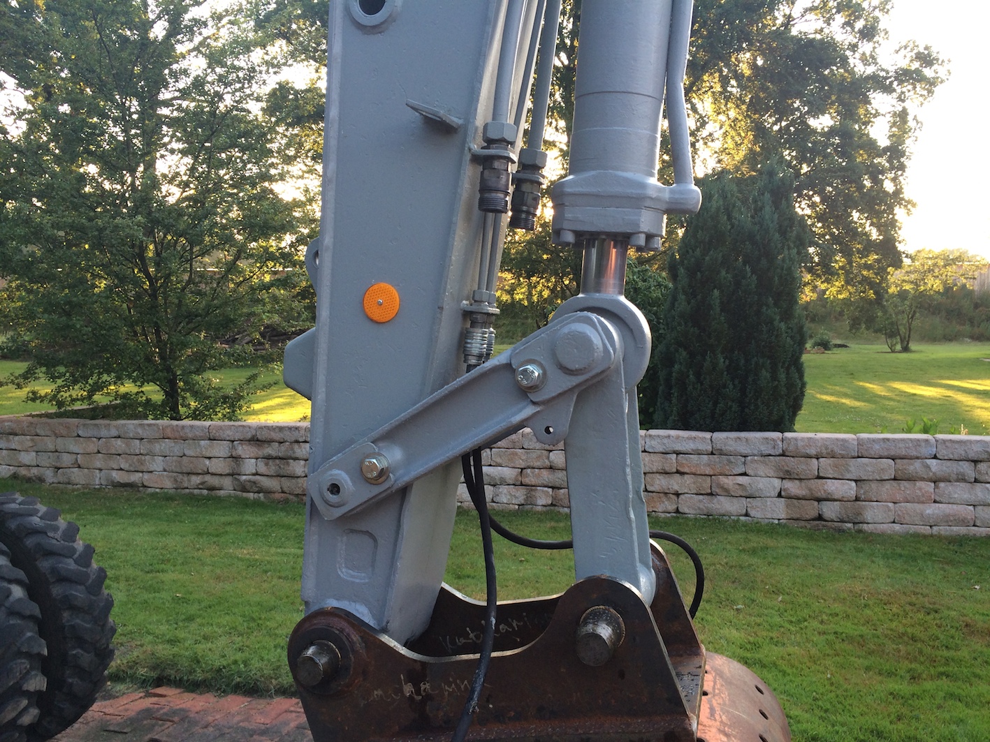

Guten Abend zusammen,
hier ein kleines Update meiner Restauration.
Ich habe den Löffelzylinder und die Umlenkkinematik neu lackiert und verbuchst.
Ein Paar neue Schläuche gab es auch noch dazu.
Zudem habe ich nun endlich meinen neuen Schwenklöffel installiert und getestet.
Geht super! Naja, bis auf die Tatsache, dass am ursprünglich gekauften Löffel das eine
der beiden Bolzenaugen angerissen ist. Das wurde erst unter Belastung sichtbar.
Der Rost im Riss ist aber ein guter Indikator für das Alter des Risses.
Da muss ich also morgen nochmal mit dem Schweißgerät dran.

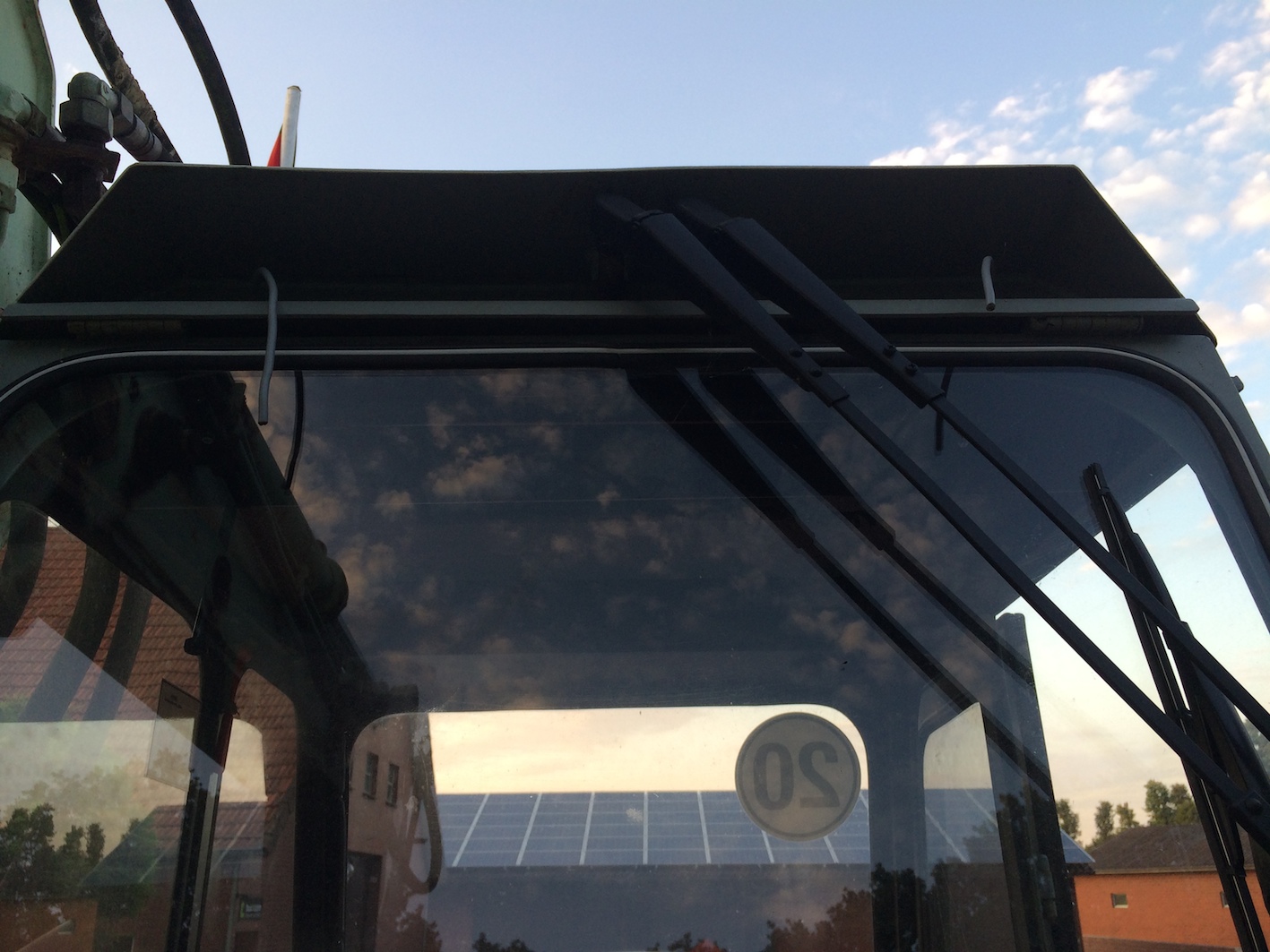

Dann werde ich meinem Kleinen morgen noch eine Rückfahrkamera spendieren welche ich
noch rumliegen hatte. Stilecht mit Röhrenmonitor.
Zudem gibt es noch eine Scheibenwaschanlage. Man gönnt sich ja sonst nichts.
