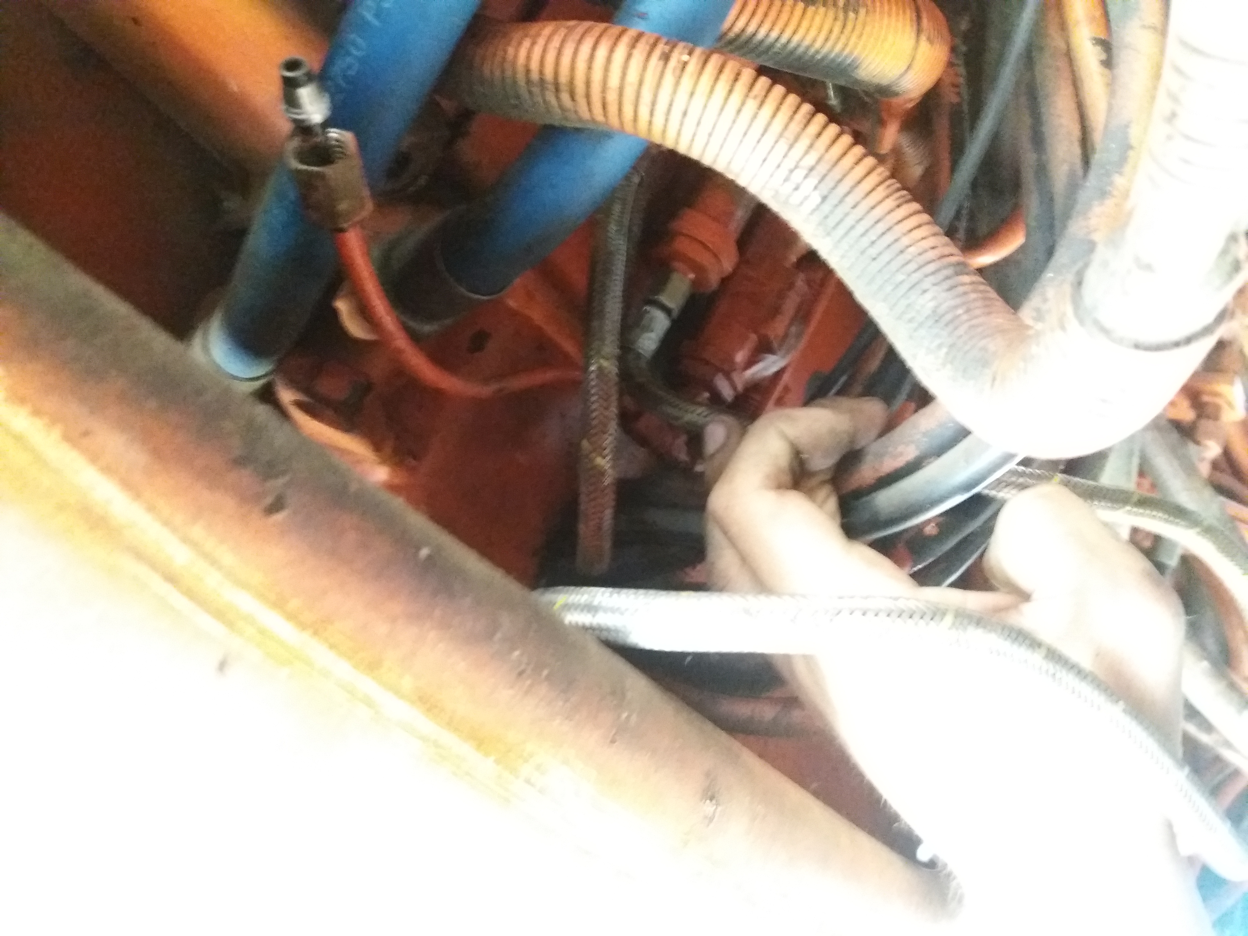

Hallo bis zum überstromventil kommt noch Luft an danach kommt nichts mehr raus .Ich habe direkt am e ventil den überwurfmutter entfernt kein Luft

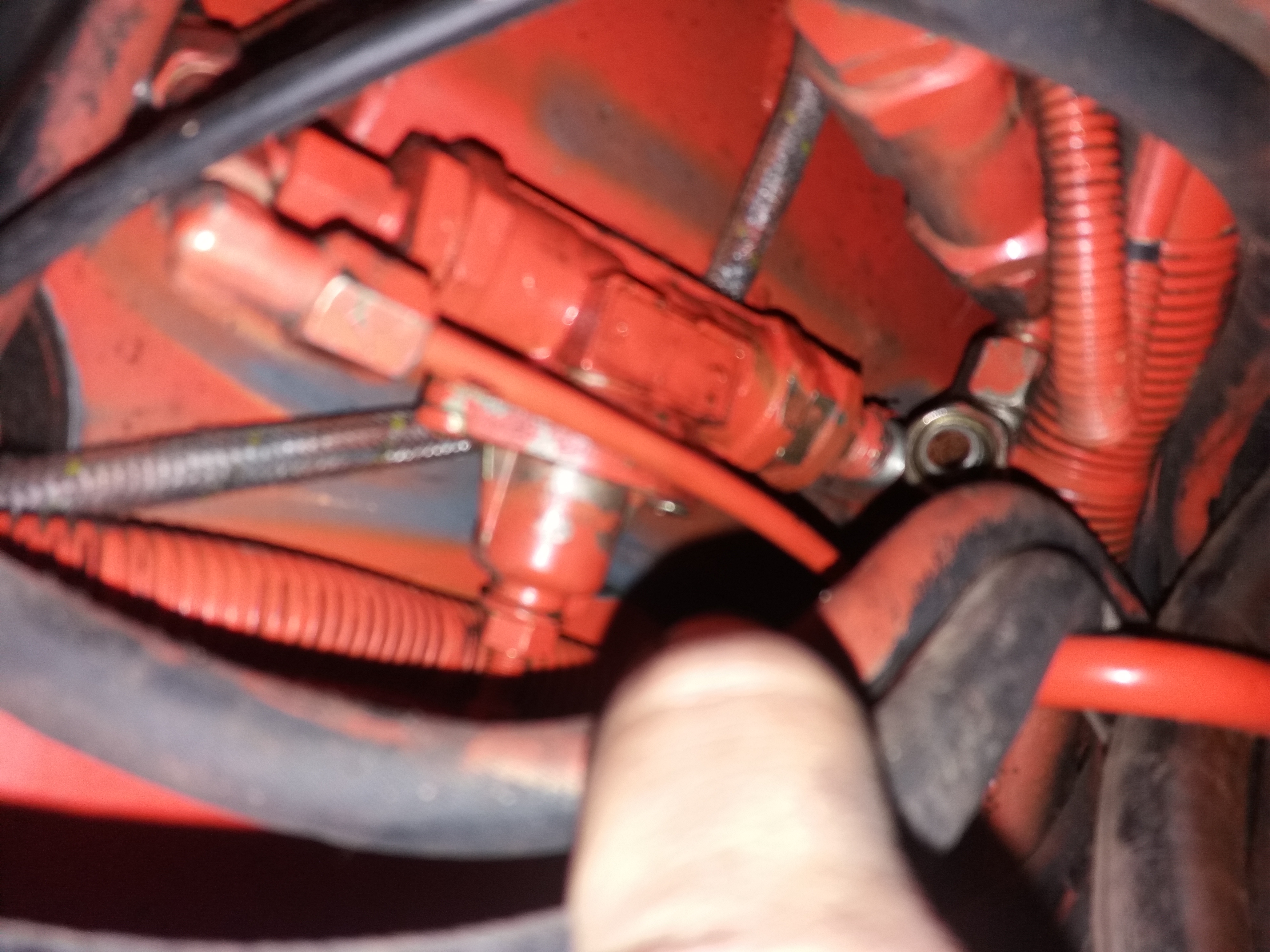

Hako
Beiträge: 71
Registriert: Do 19. Apr 2018, 20:59
Re: Atlas Bagger 1304 hat kein Antrieb mehr
Beitrag von Hako » Mo 7. Mai 2018, 09:26
Hallo könnte dieser überströmventil defekt sein ? (ventil mit piramide förmigen deckel und einstellschraube)
Beiträge: 325
Beitrag von Demian » Mo 7. Mai 2018, 16:56
Jetzt haben wir schon einen Fehler der behoben werden muss. Eventuell kann durch lösen und rausdrehen der Stellschraube ein Luftdurchfluss begünstigt werden. Andernfalls, ausbauen, zerlegen und reinigen. So lange die Membrane nicht zerstört ist, müsste man da Leben reinkriegen.
