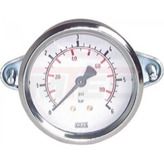

Ich bin ja gerade dabei, mir eine neue Amaturentafel zu basteln. In dem Zusammenhang habe ich vor, den jeweiligen Druck eines jeden der zwei Kreise anzeigen zu lassen; kann ja nicht schaden.
Wie viel Druck ist den maximal zu erwarten zwecks Auswahl des richtigen Manometers???

Re: ATLAS AB 1200 von Micha
... na dann passt das doch. Dann nehme ich zwei 250er und dann passt das ...
EDIT sagt: Es ist mal wieder zum Kotzen
50mm, geschweige denn 40mm gibt es nur bis 100 resp. 40 Bar
Also falls wer da eine gute Quelle hat, wo ich solche wie im Anhang dargestellte Manometer mit Glycerinfüllung für waagerechte Montage bis zu 250Bar in 40mm, nötigenfalls in 50mm herbekomme, dem solle meine Dankbarkeit ewiglich hinterher schleimen
Hallo Micha,
bevor Du mit der Suche graue Haare kriegst, was erhoffst Du dir von der Anzeige, außer einer Spielerei.
Solange sich alles bewegt, ist ausreichend Druck vorhanden, bei Ausfall der Hydraulik wird Dir das zwar angezeigt, aber die Ursache nicht bestimmt. (Pumpe, Steuerventil, Antrieb) Zudem kann ich mir vorstellen daß das Mäusekino eine Ablenkung nach sich zieht, die dann am Auslegerende fehlt.
... schon klar, aber Du hast vermutlich eine andere EInstellung zum Bagger. Ich für meinen Teil habe den an erster Stelle, weil's ein Oldtimer ist und an zweiter Stelle, um damit eben auch mal auf unserem Grund was bewegen zu können. Ich muss und will damit kein Geld verdienen...
Was den Sinn betrifft: Ich finde es schon sinnvoll. Wenn alles in Ordnung ist, gewöhnt man sich an die immer (fast) identische Anzeige der Drücke (deshalb analog und nicht digital). Wenn man was Böses am Horizont aufzieht, sieht man das vielleicht an sinkendem Druck oder Pulsieren ...
... außerdem mag ich viel "alles dreht sich, alles bewegt sich, alles blinbkt und leuchtet"
