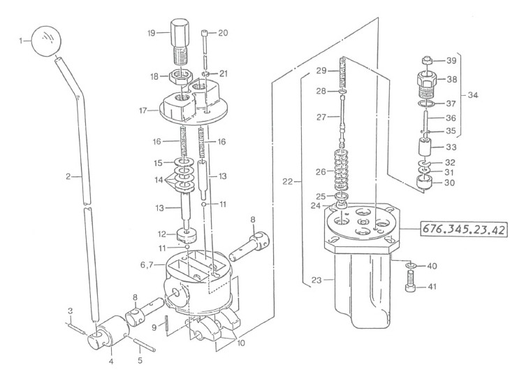

Re: 1404 (alt) - Fahrhebel bleibt nicht vorn
Was mir beim Fahren noch aufgefallen ist: der Fahrhebel will nicht vorn bleiben. Der kommt langsam wieder zurück. Was macht man da?

Beim Fahrhebel wird die Arretierung verschließen sein. Da haben Andere vielleicht eine ETL wo man erkennen kann wie sie arbeitet.

Für den Fahrhebel habe ich diese Explosionszeichnung gefunden. Mal sehen, könnte an Nummer 10, der Kurvenscheibe liegen. Oder vielleicht ist Feder 16 ja auch einfach zu schwach geworden im Laufe der Jahre. Oder man schraubt Schraube 19 einfach weiter rein, damit Feder 16 mehr vorgespannt wird.

Mit Deinem Fahrhebel hatte ich Hoffnung das sich jemand meldet der da schon mal bei war, aber Schraube 19 hat eine Kontermutter was ein einstellen ermöglicht.
