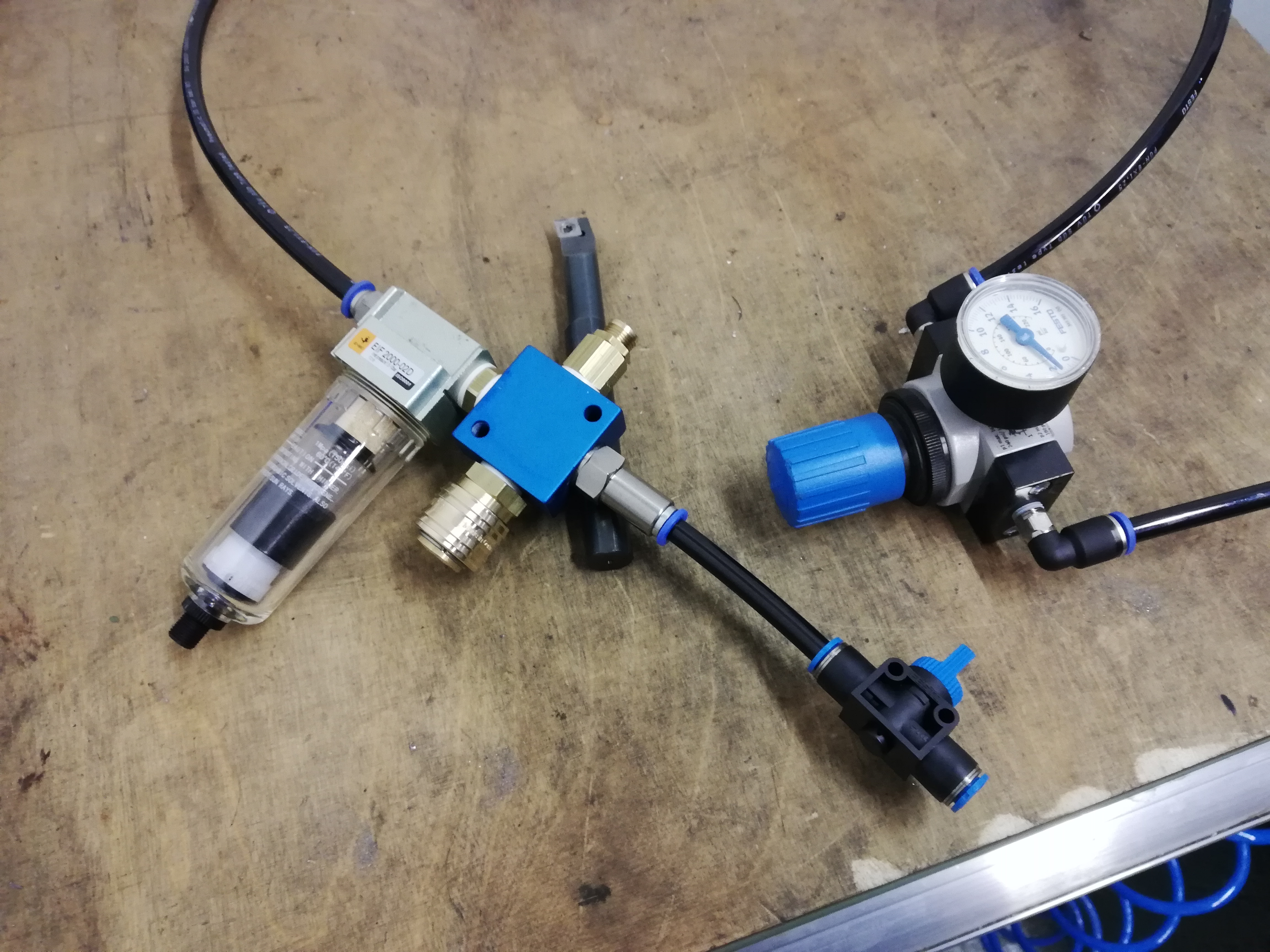

Beitrag von M*I*B » Mo 12. Okt 2020, 13:57
... gibt es das Zeugs nicht bei LKW- Zubehör? Die arbeiten, oder besser arbeiteten, doch früher genau so ...
Faktisch ist das ja nichts anderes als ein Überdruckventil, welches frei nach außen bläst. Also könnte man nötigenfalls einfach ein schnödes, einstellbares Überdruck/Überströmventil aus dem Druckluft oder Heizungsbau verwenden, wenn es sich zum geforderten Druckbereich hindengeln lässt (5-7 Bar ist m.E. vollkommen unkritisch; Hysterese faktisch egal)
Theodor
Beiträge: 123
Beitrag von Theodor » Mo 12. Okt 2020, 15:57
genau die gleiche Überlegung hatte ich gestern Abend auch und hab die nötigen Teile schon bestellt.
Die überdruckventile gibt es passend und wenn die nicht so lange halten ist auch nicht schlimm. Kosten nur ca. 10€
Ich werde berichten ob es funktioniert.

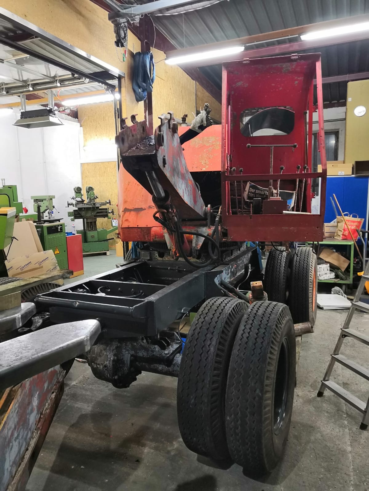

Guten Abend,
die letzten Wochen hatte ich nicht viel Zeit was am Maikäfer zu machen, aber heute ist es ein bisschen weiter gegangen.

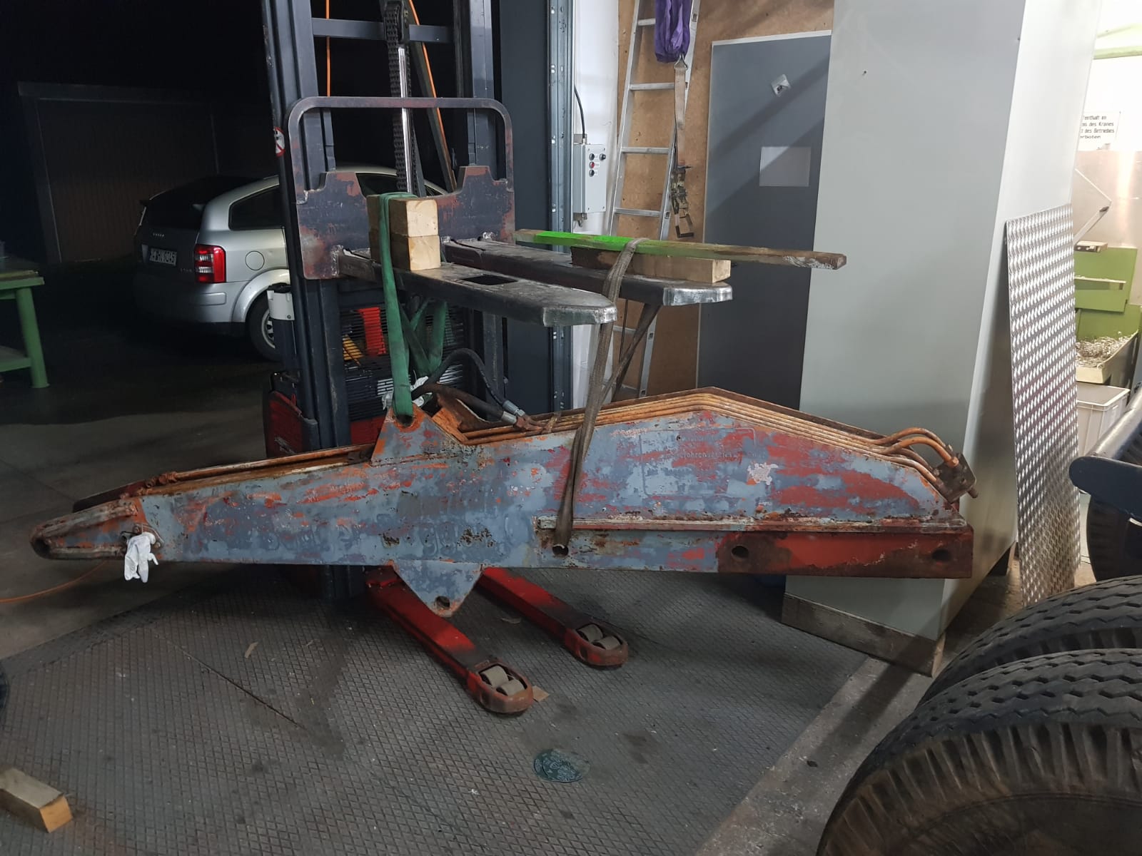

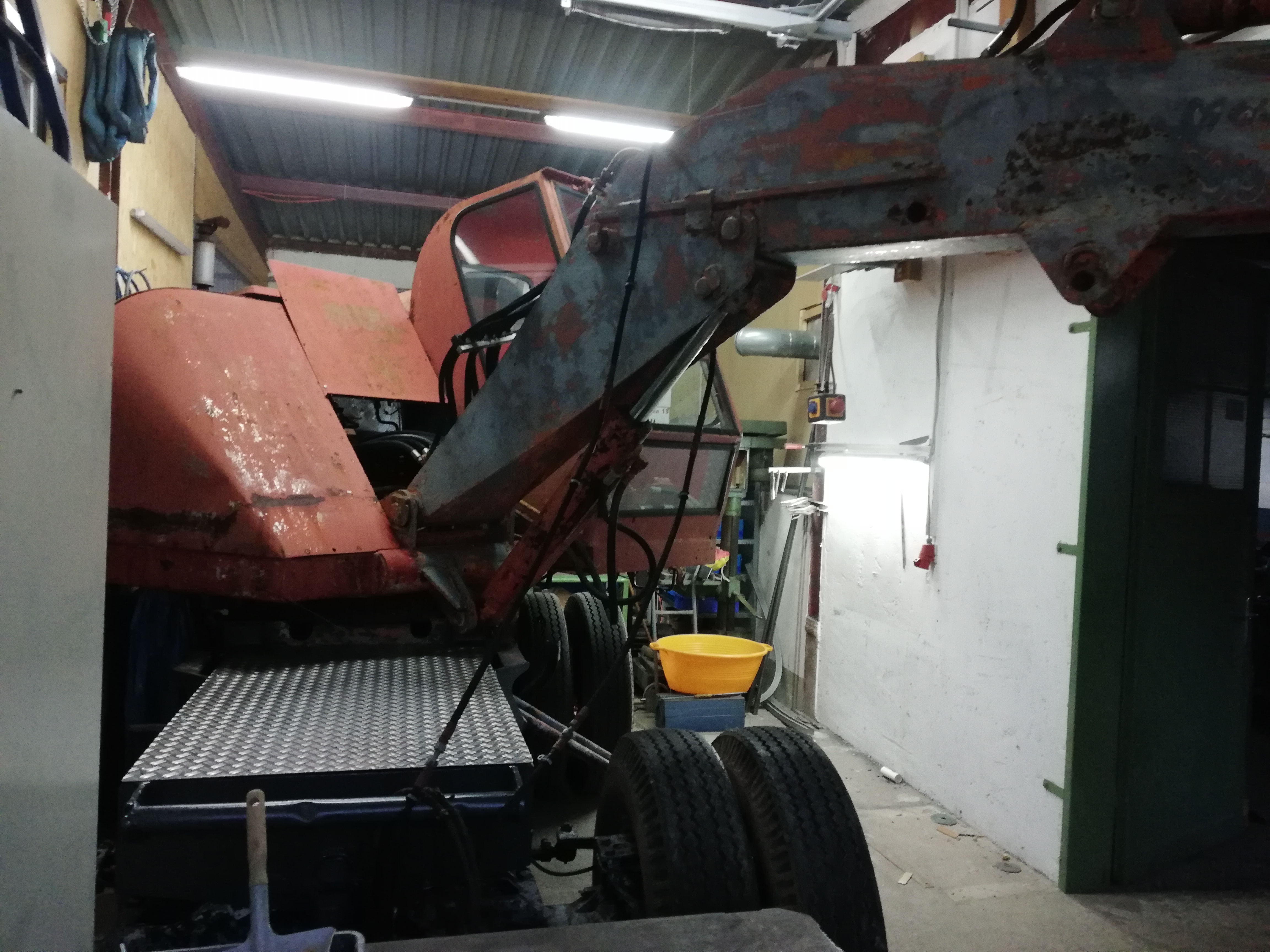

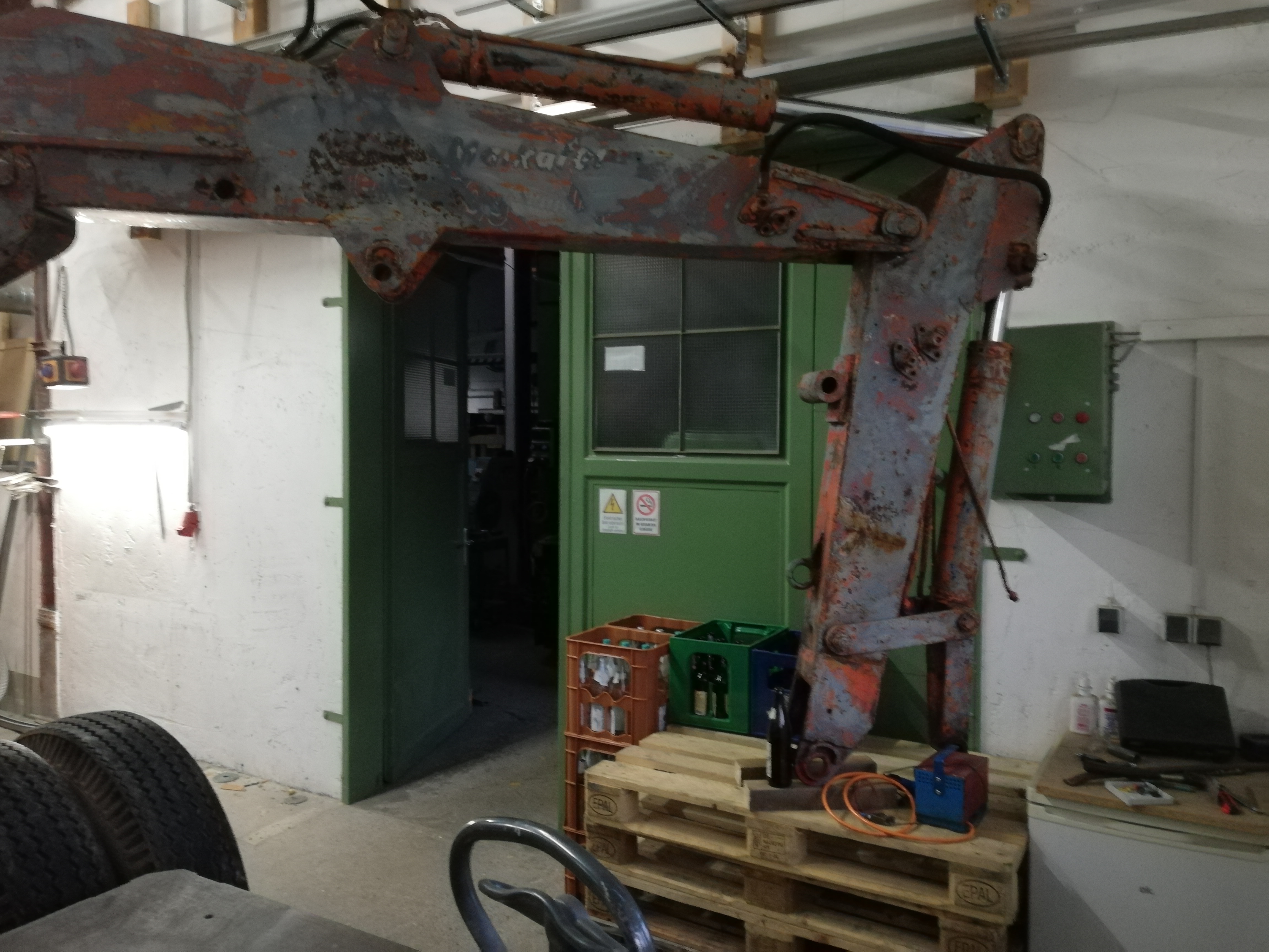

Vor ein paar Tagen habe ich den Bagger in die Werkstatt gefahren, aber ein bisschen größer als gedacht ist er doch :lol:
Der Arm ist schon einigermaßen im Weg, also habe ich als erste Arbeit begonnen diesen zu demontieren.
Die Zylinder sind zwar dicht, aber die besten sind es sicher nicht mehr. Die Dichtungen werde ich ersetzen, kann nicht schaden. Und die Schläuche müssen auf jeden Fall neu gemacht werden. Auch die Lagerbuchsen werde ich erneuern, sowie den ein oder anderen Bolzen.

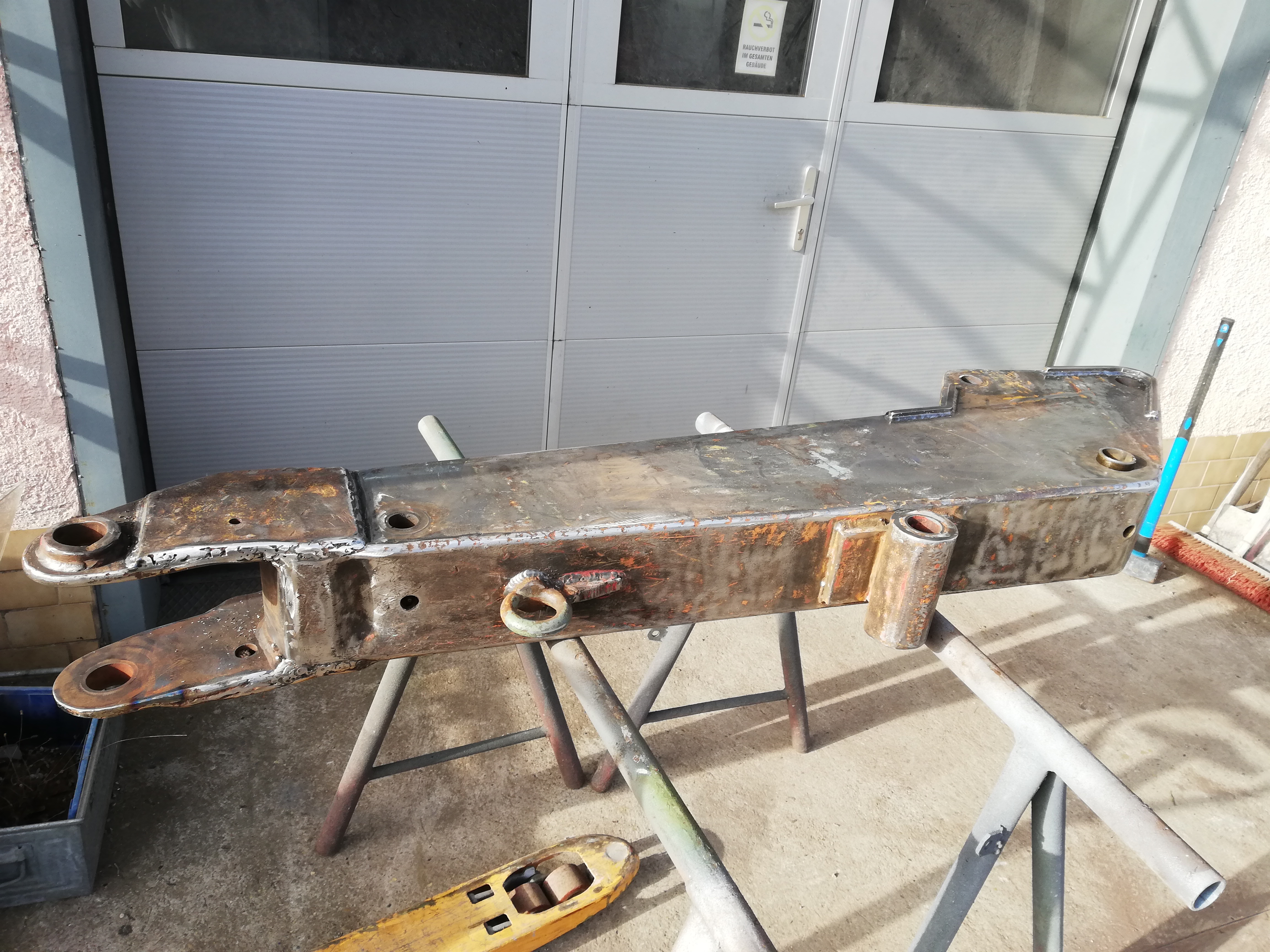

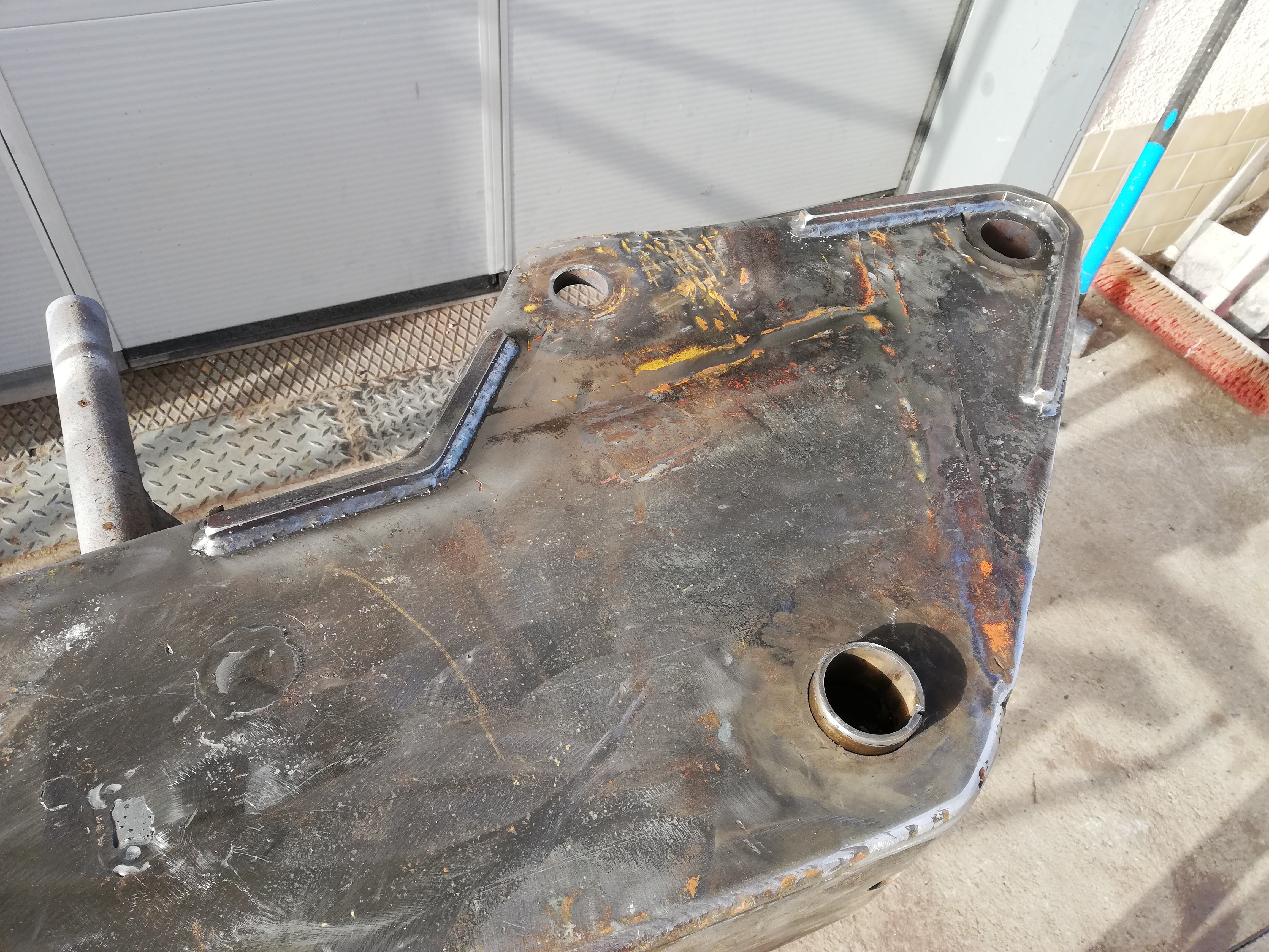

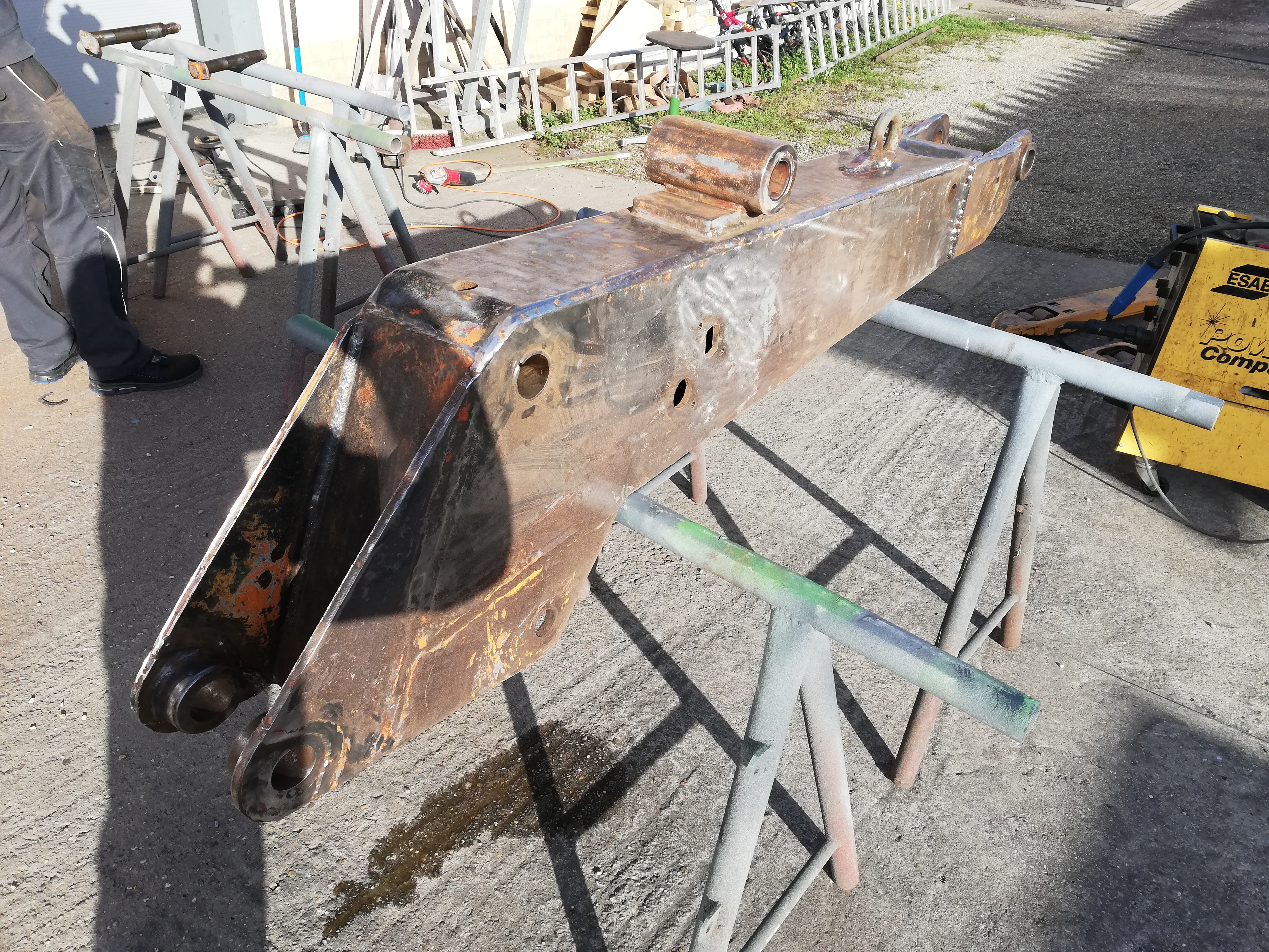

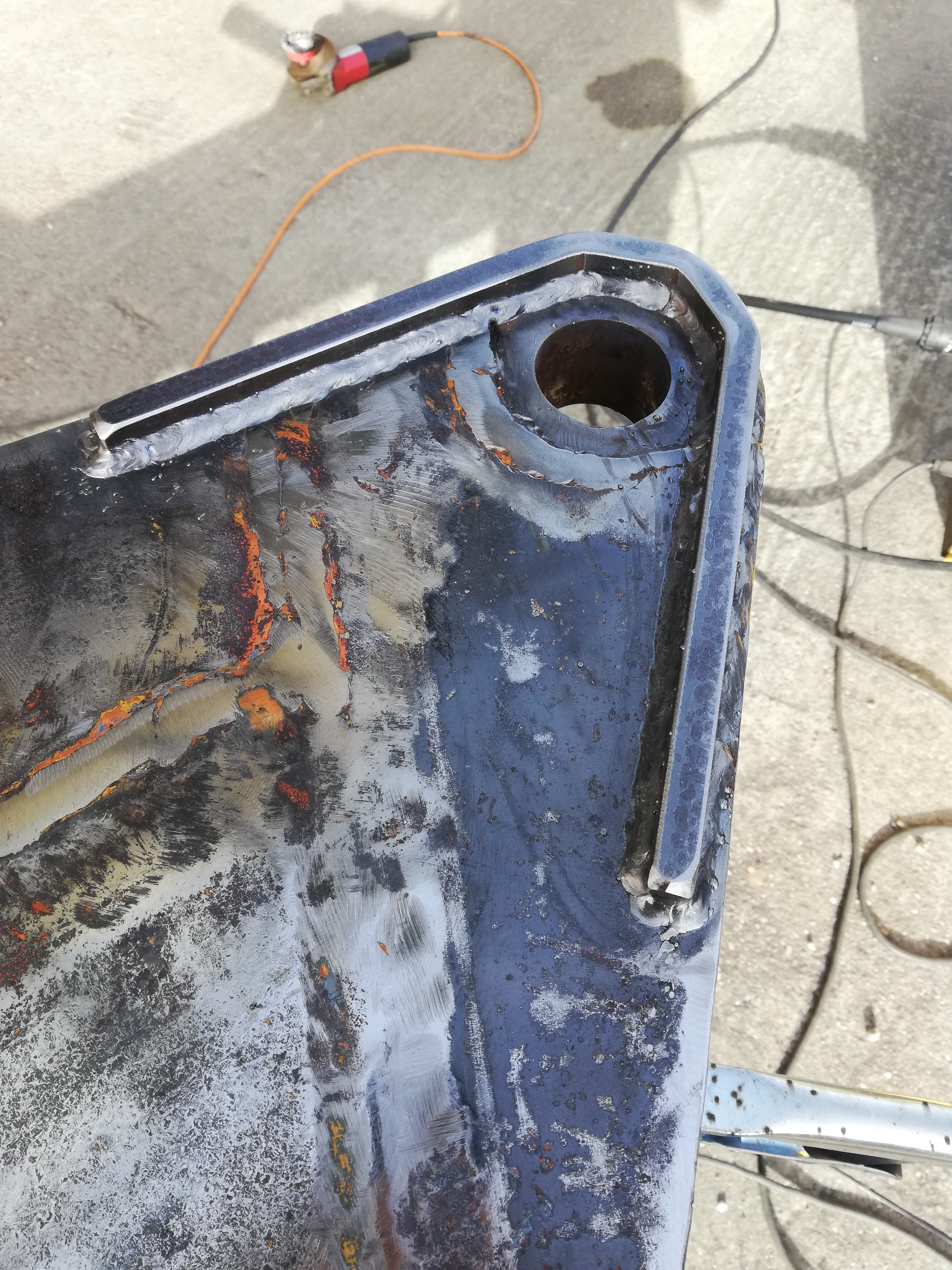

Das untere Teil vom Baggerarm habe ich mir heute vorgenommen. Das hat schon einiges über sich ergehen lassen müssen. Die Augen vom einen Zylinder waren Mal mit samt den zwei Blechstücken die sie halten abgerissen und würde wieder angeschweißt, die Augen vom anderen Zylinder sind aktuell gerade abgerissen und mir quasi entgegen gefallen. Unten war die Aufnahme der Schaufel wohl Mal ziemlich verborgen. Hier hat jemand der offensichtlich nicht schweißen könnte zwei Stücke Blech "aufgeklebt".
Nach dem entfernen von etwa 4 Schichten Farbe habe ich um die Blechstücke so gute es ging neue Schweißnähte gelegt und oben 4 neue Verstärkungen über die gerissenen stellen geschweißt.
Gruß Theodor

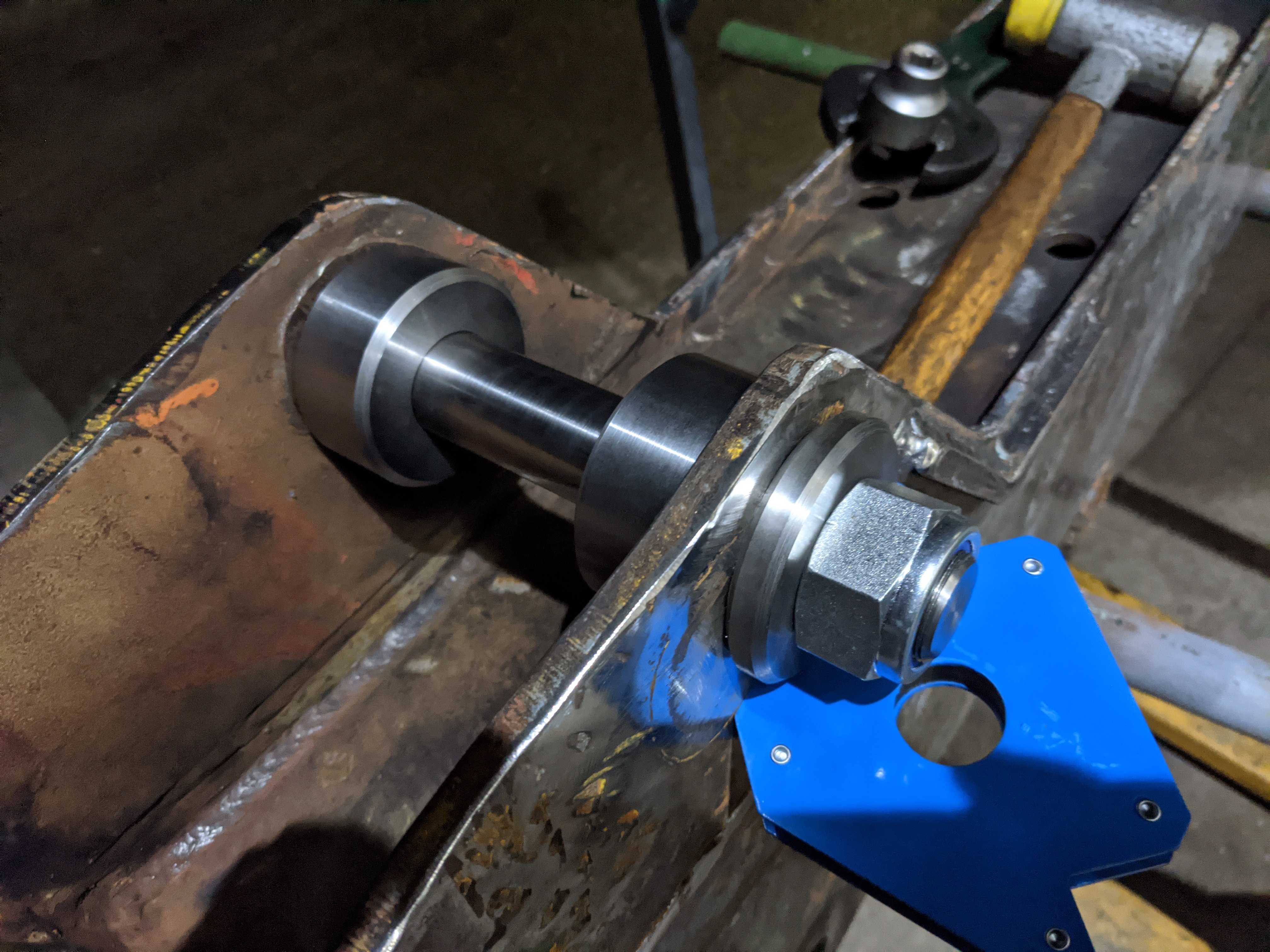

irgendwie tue ich mich schwer mit den Maßen für die Stahlspannbuchsen.
Kann es sein dass die Bohrungen in die die Stahlspannbuchsen gepresst werden ungerade Maße haben?
Also xx,5mm
Irgendwie erscheint mir das merkwürdig. Aber ausgeschlagen können sie eigentlich auch nicht sein, hier sieht man noch die Spuren vom ausspindeln.
Hat jemand von euch Erfahrungswerte?
Gruß Theodor
Theodor
Beiträge: 123

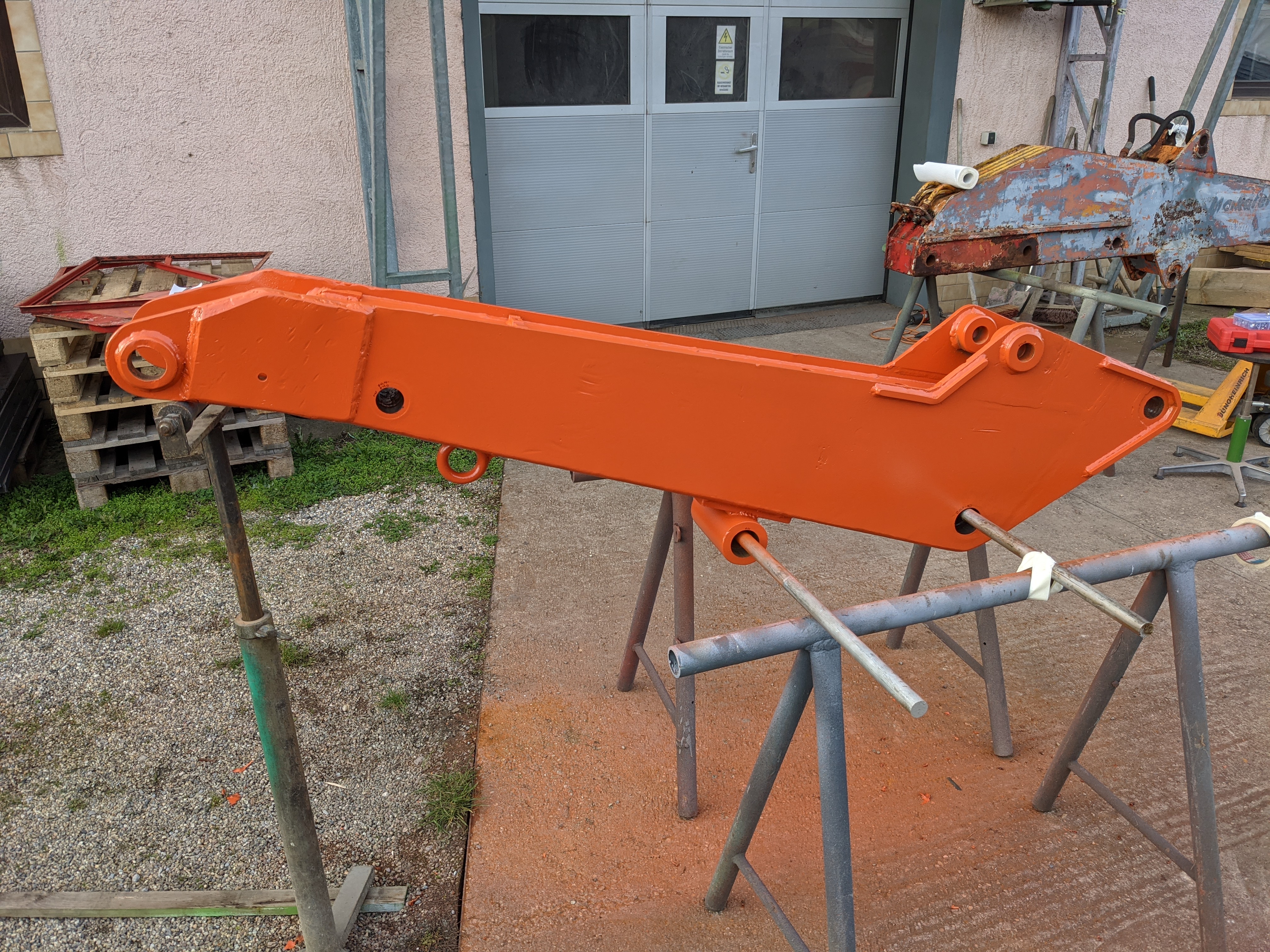

Beitrag von Theodor » So 15. Nov 2020, 20:38

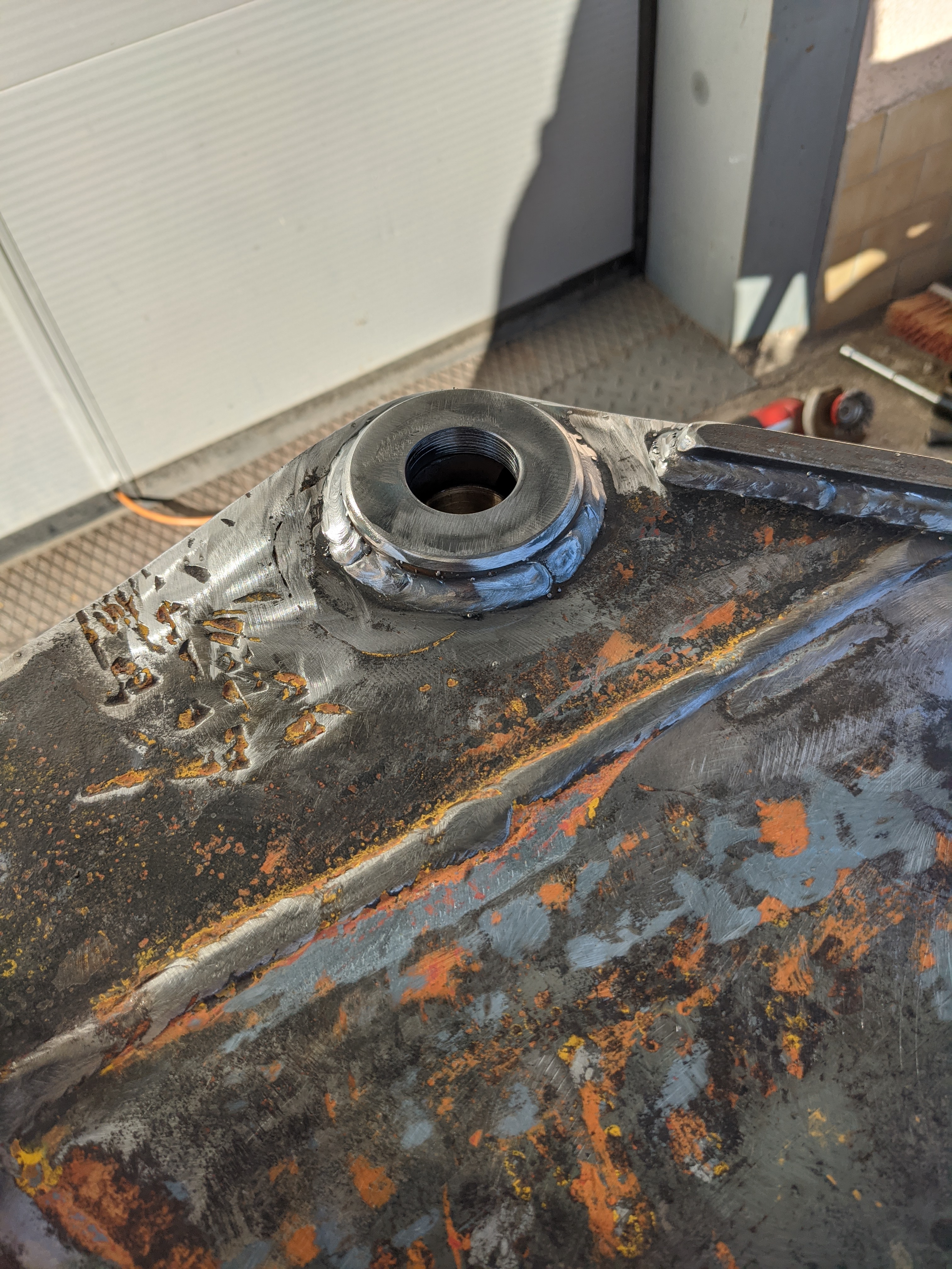

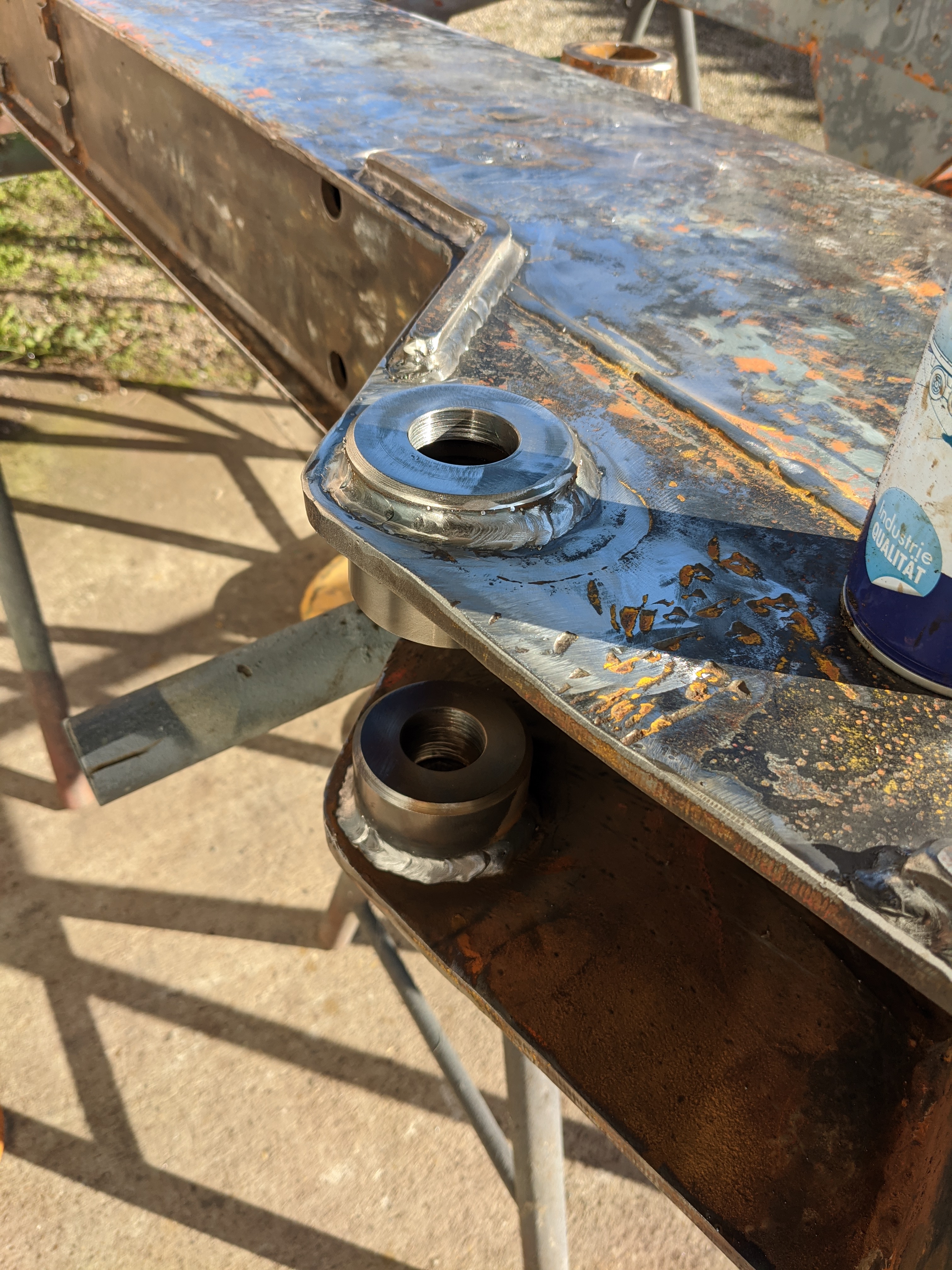

nach genauem messen mit einem subito sind die Lagerstellen an denen der Löffelstiel gelagert ist wohl wirklich etwas ausgeschlagen. Kann ich mir nicht so richtig erklären, da dort ja die Stahlspannbuchsen verschleißen sollten, aber scheint wirklich so zu sein.
Ich vermute Mal die neuen Stahlspannbuchsen werden trotzdem “spannen“ und dementsprechend werde ich den neuen Bolzen einfach mit etwas Übermaß drehen.
Ansonsten habe ich die neue Aufnahmen für den Löffelzylinder eingeschweißt und den Löffelstiel Atlas Orange lackiert
Und ein bisschen weiter demontier
Gruß Theodor

Bilder kommen mir sehr bekannt vor, so sahs bei mir auch schon aus, mit den Bolzenmaßen war bei mir auch ein Durcheinander, denke auch das dort mal schnell repariert wurde und Bolzen mit 2-3 Zehntel Übermaß eingebaut, bzw ausgespindelt wurde.

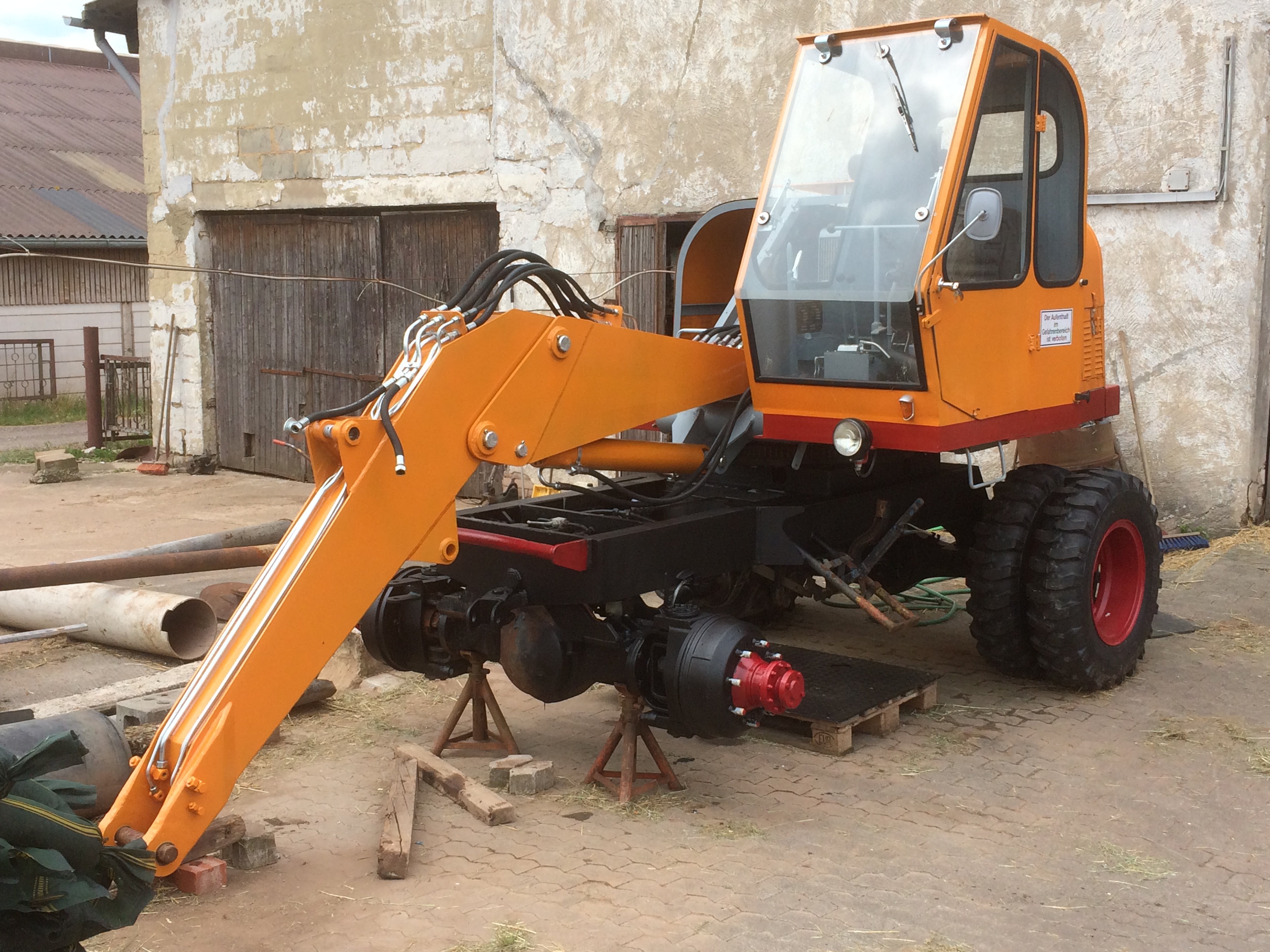

Mit deiner Farbgebung komme ich nicht ganz zurecht, Atlas Orange ist beim 1200er Ral 2000 Gelborange, aber das soll keine Kritik an deiner super Arbeit bis jetzt sein.
Gruß Lukas :)

Beitrag von Theodor » Mo 16. Nov 2020, 22:19
ja mit der Farbe wollte ich ursprünglich ein dunkles rot nehmen das ich noch vom Ohrenstein und Koppel Stapler übrig habe, dass war dann aber zu wenig.
Irgendwo habe ich dann RAL 2001 ergoogelt.
Naja auch ein schönes Orange :lol:
Ich bin sowieso Farbenblind, da nehme ich das mit den Farben nicht so ernst.
