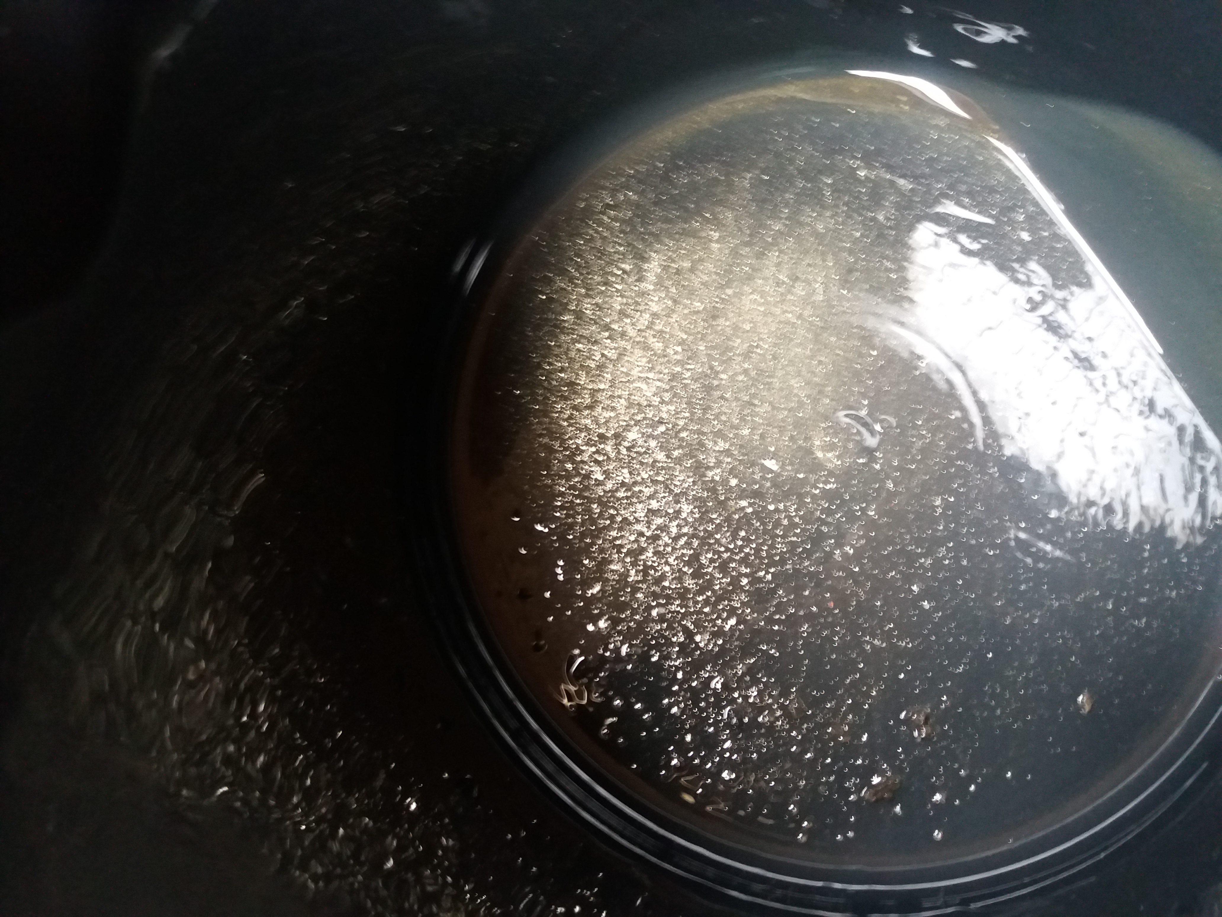

Also ich habe heute festgestellt das es nur noch bei vorwärts gang einen Geräusch festzustellen ist (surren )daraufhin habe ich das getriebeöl unten abgelassen ,es es kam viel klein späne mit Öl, ich weiß nicht ob das jetzt normaler antrieb ist oder etwas zu viel verschlissen ist

Beitrag von Hako » Fr 4. Mai 2018, 18:39

Ich habe durch getriebeölablassschrauben Öffnung rein geschaut die zahnräder sehen noch gut aus im Getriebe, ich weiß nicht wo ich jetzt :? weiter suchen soll ,leute muss am schaltzylinder unten Luftdruck ankommen damit ich überhaupt fahren kann oder wird es hydraulisch mit diesen großen Aggregat am Getriebe angeflanscht ist wird das Getriebe angetrieben?wie würdet ihr Vorgehen, seit Wochen warte ich noch auf relais bauort
