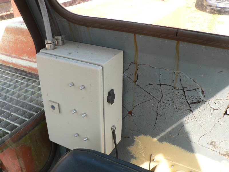

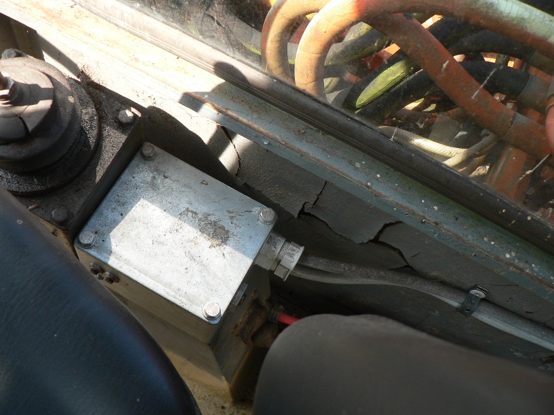

noch als Ergänzung die Hauptsicherung und der Fahrschalter.
Ein Aufsatz auf dem Geschwindigkeitsschalter.
Innendrin eine NH00-(Haupt)Sicherung.
Hinten der 'Zünd'-Schlüssel (vorher oben).
Seitlich zwei Automaten und die grüne Kontrollleuchte für den eingeschalteten Fahrschalter.
Alles läuft in einem Schaltkasten an der Rückwand zusammen.

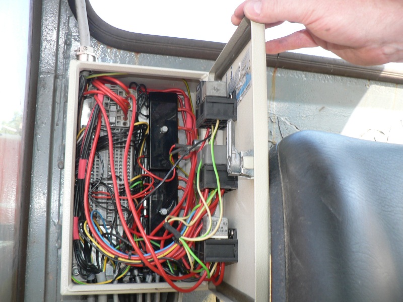

und als letztes die neue Zentralelektrik.
