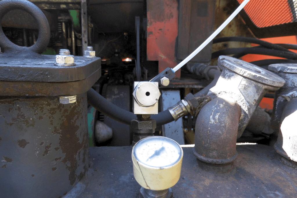

Problem war der defekte Druckregler zum Hydrotank sowie ein klemmendes Überdruckventil am Hydrotank selber. Den Druckregler habe ich zerlegt und repariert, so meinte ich zumindest. Obwohl ich keinen Fehler in meinem Handeln erkennen kann, tut er's trotzdem nicht wie erwartet... Muss ich noch mal bei irgendwann.

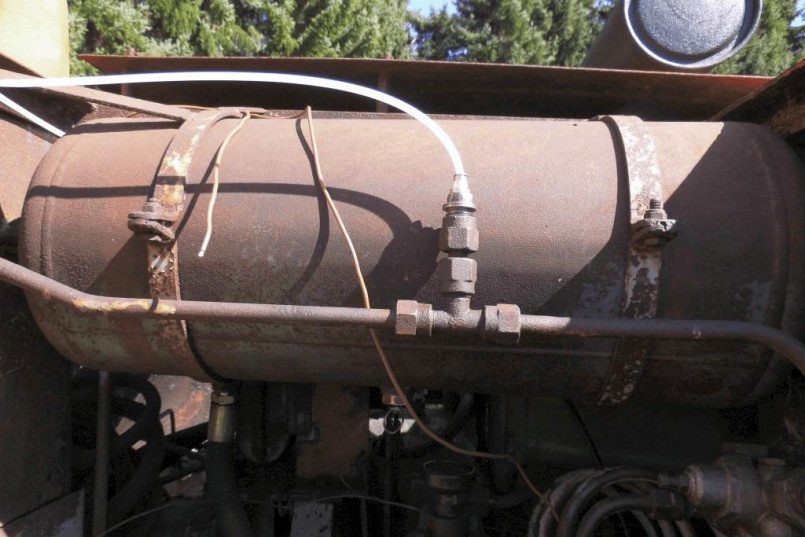

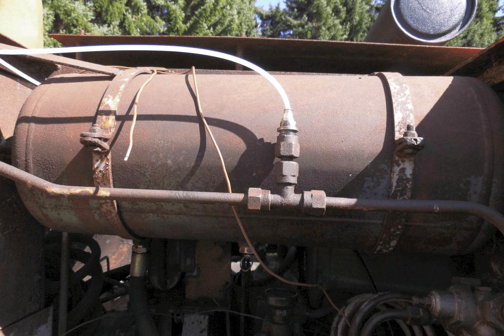

Ich bin dann hingegangen und habe zuerst das Überdruckventil restauriert und überprüft. Dann am T-Stück eine gefundene Blindverschraubung aufgebohrt, M12x1,5 rein und selbiges auf der anderen Seite, so das ich auch dort jetzt mit Plasteschlauch eine Verbindung hergestellt habe. Nach etwas Suchen in meiner Kramkiste habe ich auch noch ein Miniatur- Duckregler von Festo gefunden, der schwebend in die 6mm- Leitung kommt... Und siehe da: Alles schön :lol:

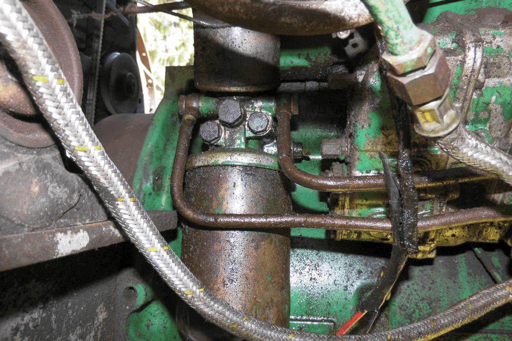

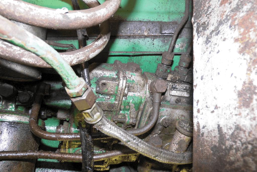

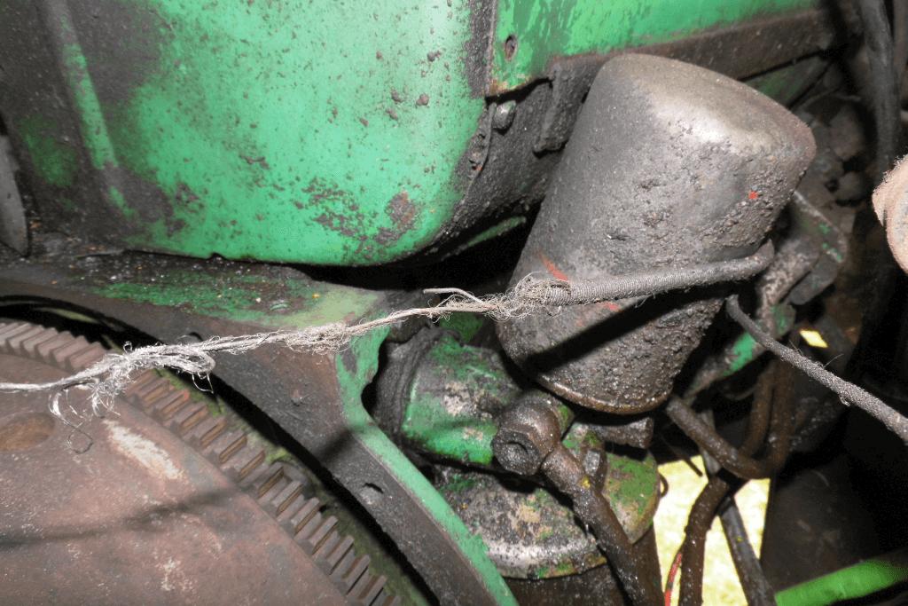

Dann habe ich festgestellt, das die Kiste Diesel verliert. Das tropft oben vom Filter herunter. So wie ich das sehe, sitzt auf der gleichen Halterung oben der Dieselfilter und unten der Ölfilter; kann das sein? Habe heute leider versäumt ein Foto davon zu machen. Hole ich morgen nach...

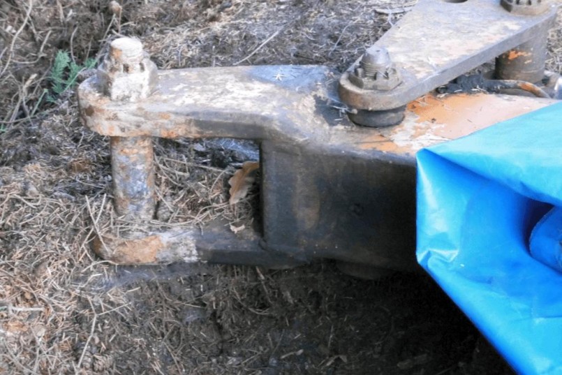

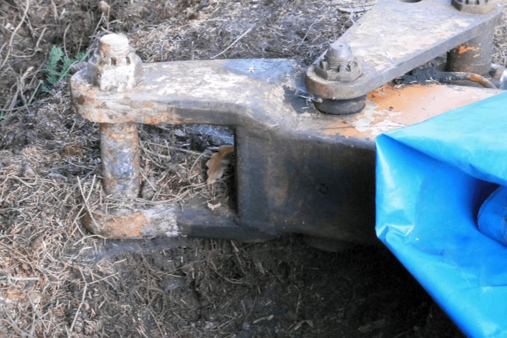

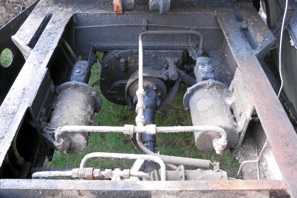

Dann noch was: Beim Ersatzteilträge ist mir aufgefallen, das der zwei Bremswandler hat; der Laufende hat nur einen. Macht das Sinn, den auch auf zwei Kreise umzubauen? Teile sind ja aus dem Ersatzteilträger vorhanden und sehen besser aus als das Vorhandene.

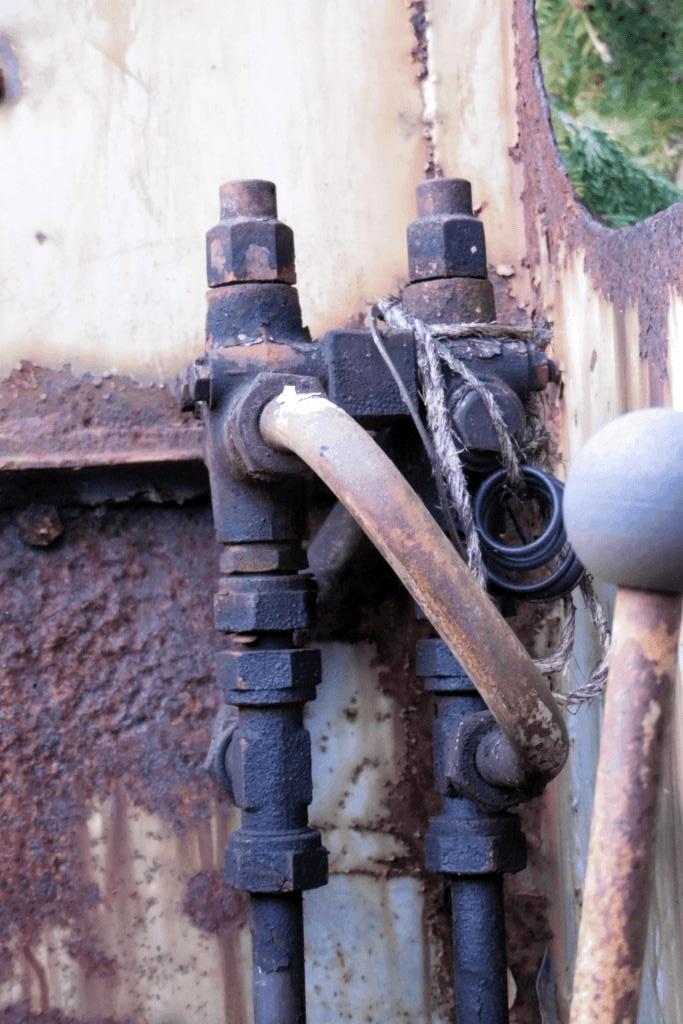

Anbei noch ein paar Bildchen verbunden mit der Frage, was das für eine Mimik ist im ersten Bild; Überdruckventile? Und wie zur Hölle bekommt man das Getriebe vom Drehmotor da runter?
Was'n das? Überdruckventile oder wat?

Zwei Bremskreise im Ersatzteilträger ...

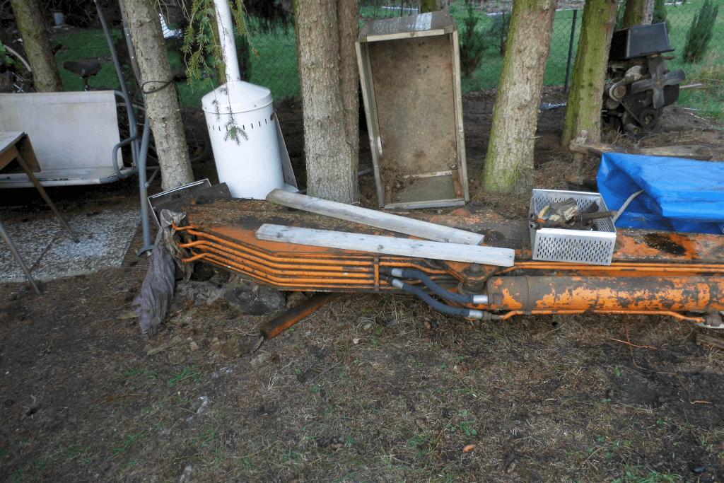

Das ist der komplette Arm des Ersatzteilträgers ...
... deutlich massiver als der Vorhandene ...

Bei den Filtern ist der obere normal der Dieselfilter und der untere der Ölfilter.
Evtl. wurde das mit der Bremse ja mal umgebaut, weil ein Zylinder defekt war. Ich meine, daß se schon immer eine Zweikreisbremsanlage hatten, daß wenn der eine ausfällt, noch der andere den Bagger bremst.
Möglich, daß es Überdruckventile sind. Verfolg mal die Leitungen, wo se hingehen.
Ist das Getriebe nicht von unten an den Oberwagen verschraubt ? Oder ist das Gehäuse vom Getriebe evtl. fest am Oberwagen dran ?

Filter: Fein, dann hatte ich ja die richtige Vermutung. Stellt sich nur noch die Frage, was für einen Typ Filter ich für Diesel und Öl beschaffen muss (wenn schon, denn schon)?
Der fahrbereite Bagger hatte noch nie zwei Kreise. Es sind weder die entsprechenden Leitungen da, noch die Bohrungen u.a. Dinge, die auf das ehemalige Vorhandensein eines zweiten Kreises schließen lassen.
Getriebe: Nö, da ist nix von unten zu sehen. Das ganze Teil sieht aus wie angescheißt, aber das kann ich mir beim besten Willen nicht vorstellen ... Irgendwie ist da ein Trick bei, den ich nur noch nicht entdeckt habe ...

Noch mal zum Thema Diesel- und Ölfilter: Ich kann darauf nirgend wo was lesen. Frage ist also, was ich wo beschaffen muss, um beide zu tauschen ...
Und noch was: An dem Träger für die Filter ist rechts ein Sensor seitlich eingeschraubt; Öltemperatur oder Öldruck?!? Ich meine, es müsste Temperatur sein, da mir irgendwo dunkel im Hirn rumgeistert, das der Deutz gar keine Ölpumpe hat und ausschließlich durch Schleuderschmierung am Leben bleibt ...

Mach mal bitte ein Bild der Filter.
Denke, daß es der Öldruckschalter ist. Öltemperatur hatten die alten eigentlich nicht verbaut.

... so ... Anbei noch die Bilder meiner Verbrechen und vom Motor resp. Filter.
Überdruckventil und dahinter der Festo- Inline-Regler
Anschluß am Vorratskreis

da ist irgendwo ne plakette am motor wo es drauf steht ;) ich denke mal es ist ein f3l514 - hat ja ne glühanlage..

Das sind doch schon zwei Schraubkartuschen oder ?
Eigentlich hatten die Motoren Filtereinsätze.
Wenn es Schraubkartuschen sind nehme ich an, daß es sich um die Standardfilter handelt:
Kraftstofffilter Mann und Hummel WK 731
Ölfilter Mann und Hummel W940/5, manchmal wurde auch der 940/25, weiß jetzt gar nicht was der Unterschied ist. Ich hab in meinen Deutz Motoren den W940/5.

... also der oben befindliche Dieselfilter ist definiv eine Kartusche. Beim Ölfilter aber wäre ich mir da nicht sicher. Dsa könnte auch ein Filtergehäuse sein, in welches nach Demontage ein Filtereinsatz gehört ... Könnte, hätte, Fahradkette...
