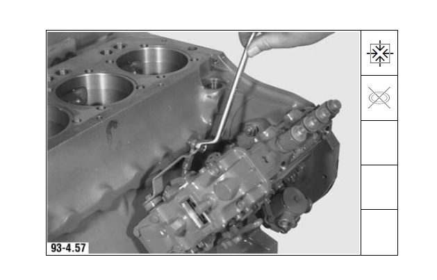

Ich hab jetzt nochmal nachgeschaut. Wenn Deine Pumpe vom Motoröl geschmiert wird, dann müßte hinten am Motorblock eine Leitung oder Schlauch zur Einspritzpumpe gehen. Anbei mal ein Bild, wo man es einigermaßen erkennt. Ich kann es auf Deinem Bild nicht richtig erkennen, aber da könnte eine Leitung sein.

war die letzten Tage leider verhindert und konnte auch nicht groß schrauben am Bagger, habe aber Dank eurer Hilfe endlich rausfinden können, dass die ESP wie im Bild gezeigt hinten ne Ölleitung hat und somit vom Motor versorgt wird.

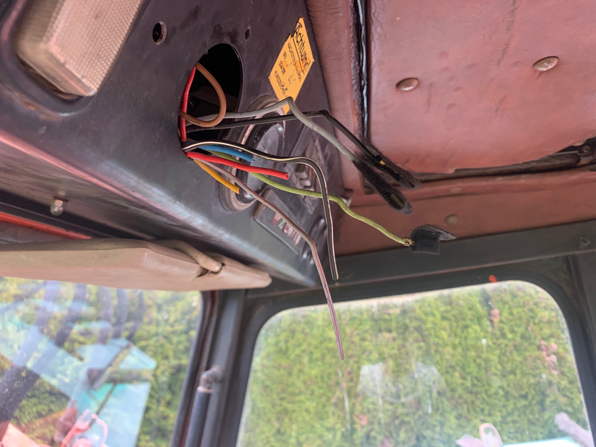

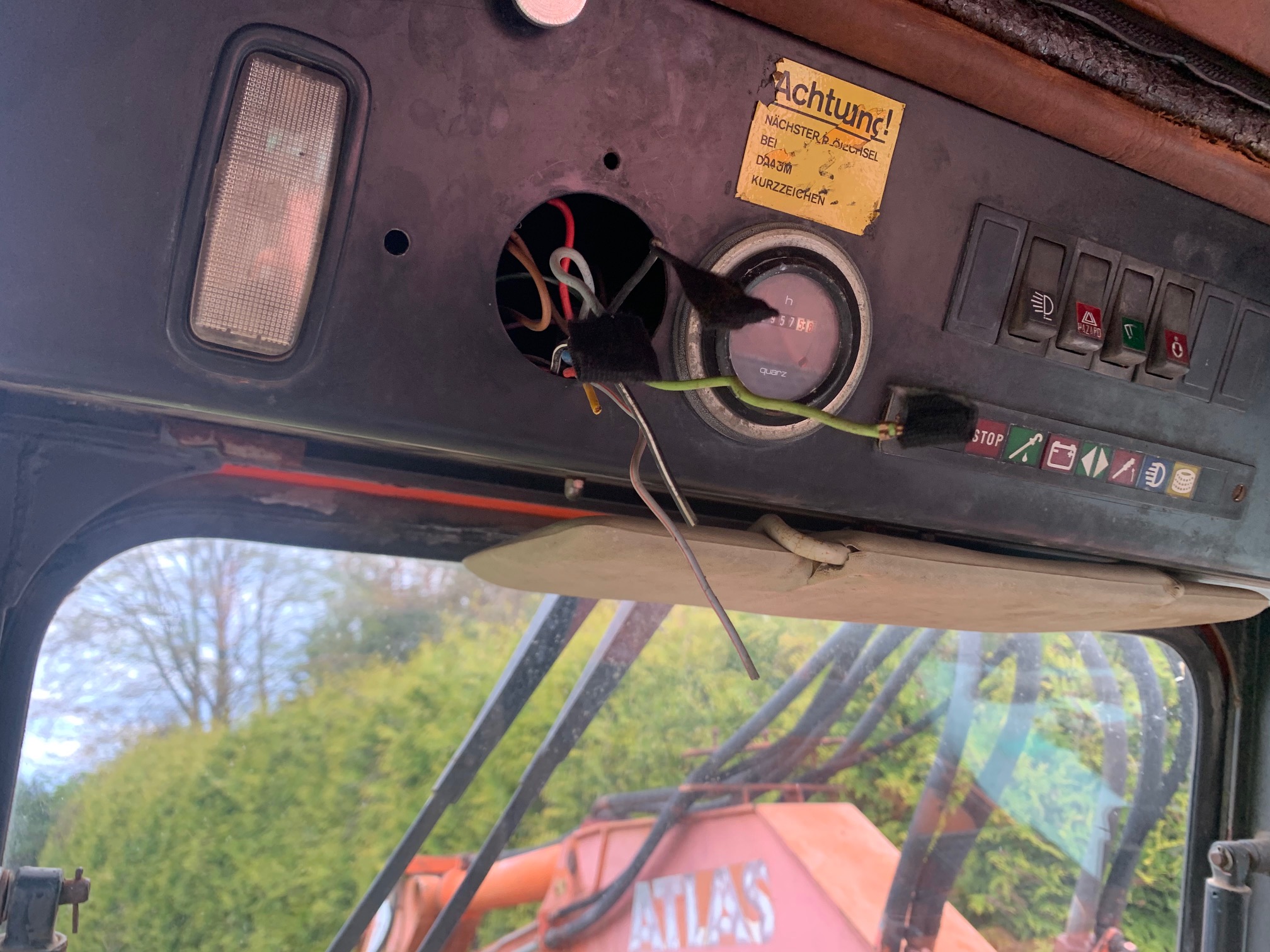

Hätte auch noch 2 Fragen zur Elektrik, bei mir sind einige nicht angeschlossene Kabel im oberen Instrumentenfeld(siehe Bild), kann mir jemand sagen, welche Kabelfarben für die Tankanzeige sind (die fehlt bei mir) und ob diese 12 V oder 24 V hat ?
Des Weitern ist bei mir ein Schalter für Arbeitsscheiwerfer verbaut, es sind aber keine angebracht, hat jemand schon welche nachgerüstet und kann hier viell. helfen.

Beitrag von Atlas 1004 » Mo 10. Mai 2021, 20:56
Servus,
Hab an meinem 1004 auch nur den Schalter gehabt und keinen Scheinwerfer. Hinter der Blende des Kabel vom Arbeitsscheinwerferschalter zum Relaisockel nebendran verfolgen. Da musste ich ein 24V Relai reinstecken. Von dem Sockel ist ein Kurzes Kabel weggegangen und am Ende war ein Kabelschuh wo ich mein Kabel angeschlossen habe. Wird bei dir auch so sein.

Vielen Dank für den Hinweis zu den Arbeitsscheinwerfern, die Vorbereitung ist vorhanden und das Relais habe ich bestellt.

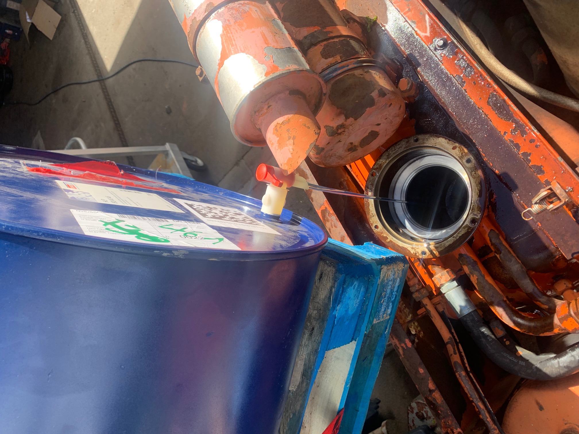

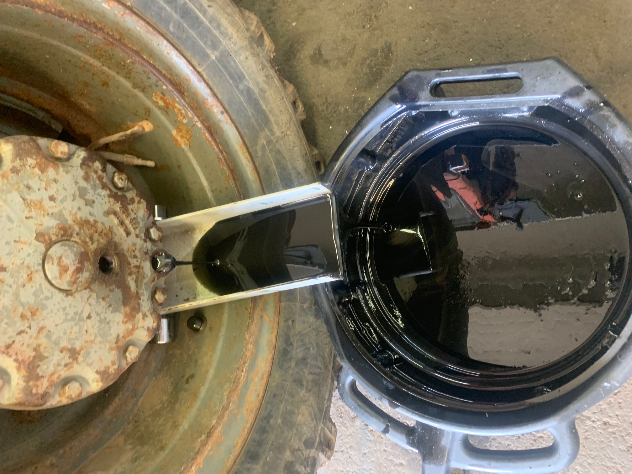

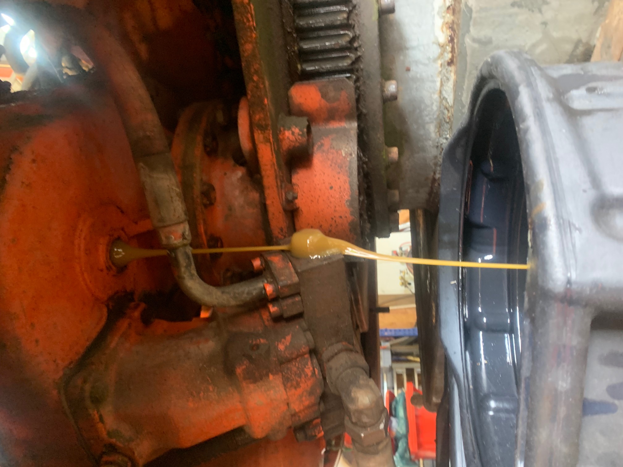

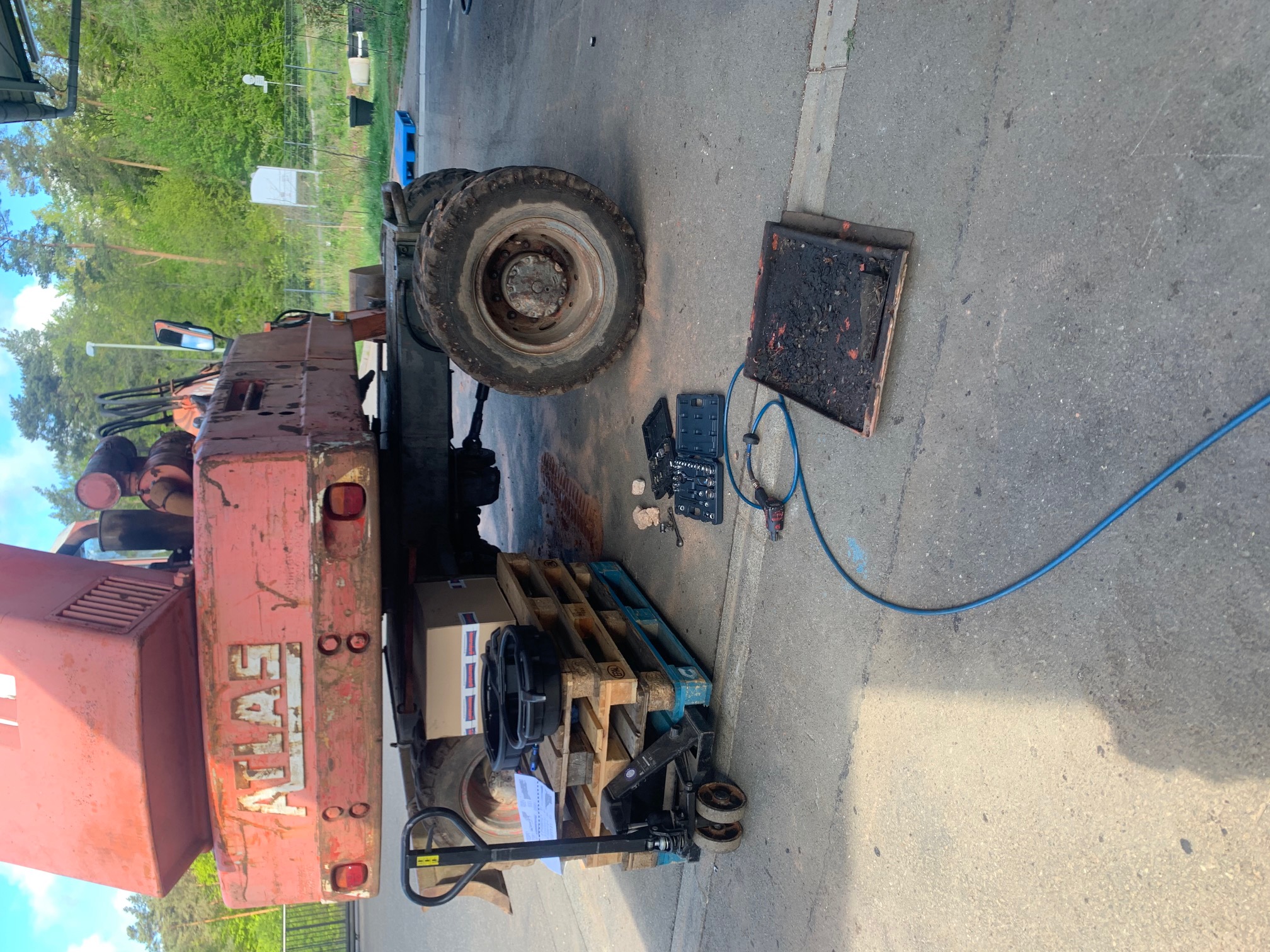

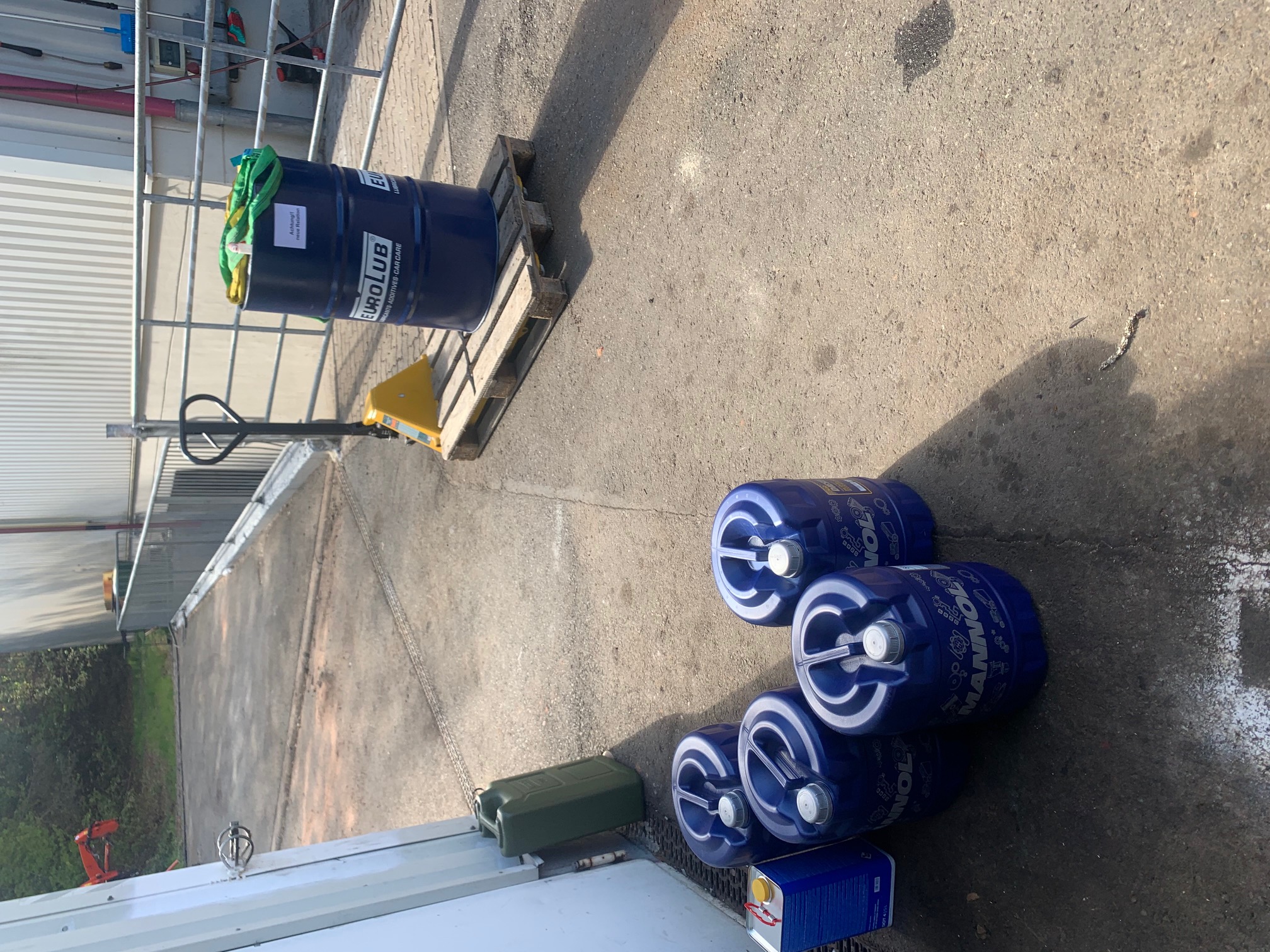

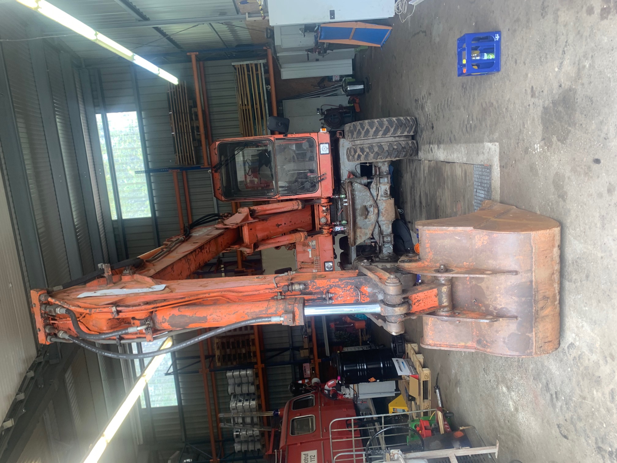

Gestern habe ich alle Öle, Filter und die Bremsflüssigkeit gewechselt, es war bei einigen auch höchste Zeit dafür und der Luftfilter hatte ein Wechseldatum von 1998.
Hier ein paar Bilder davon.
Gruß Oli
